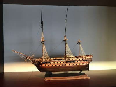

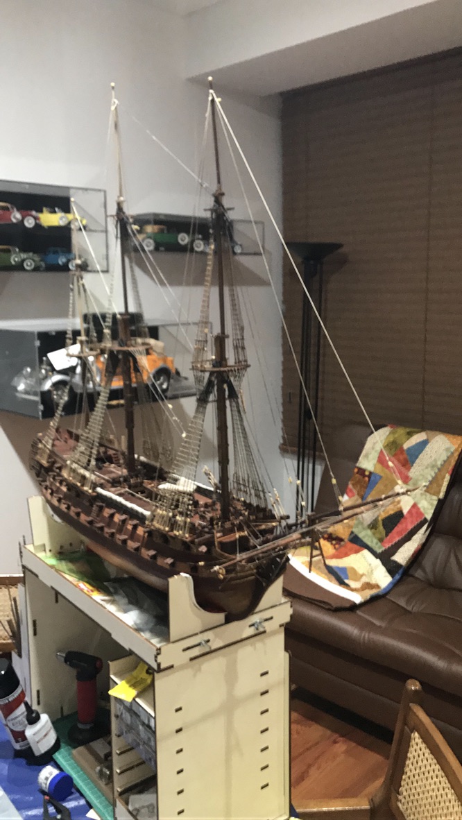

Un San Juan Nepomuceno desde Medellin Colombia
Re: Un San Juan Nepomuceno desde Medellin Colombia

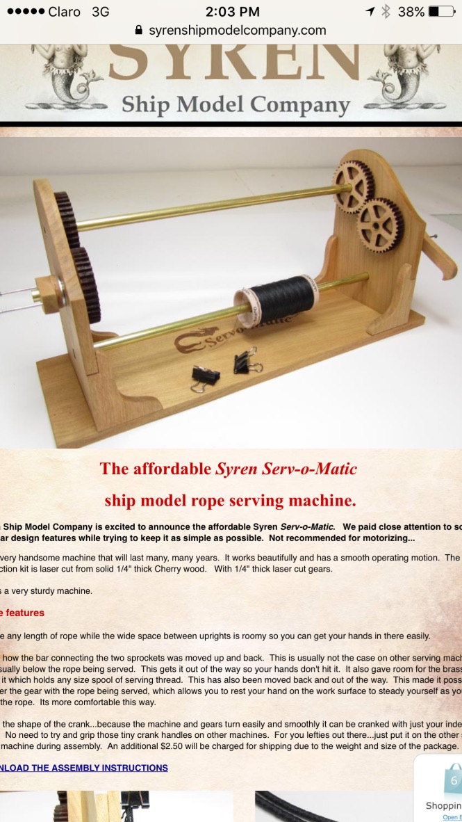

Sin embargo, luego me hice a esta herramienta, que de verdad me ahorró muchísimo tiempo, y permitió avanzar en mi trabajo bastante bien. La recomiendo

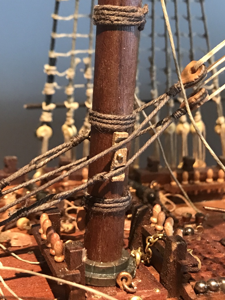

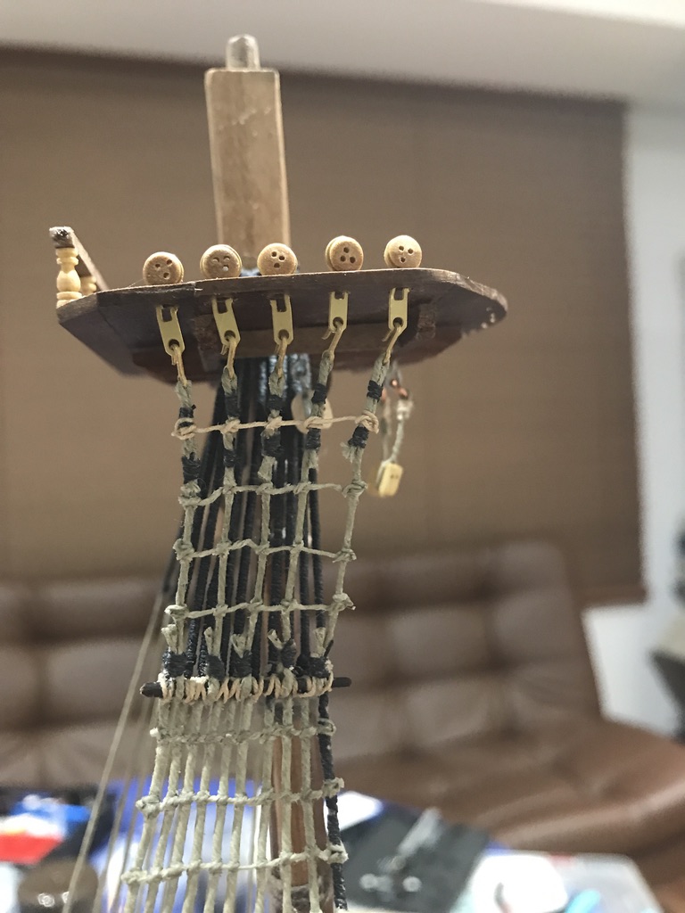

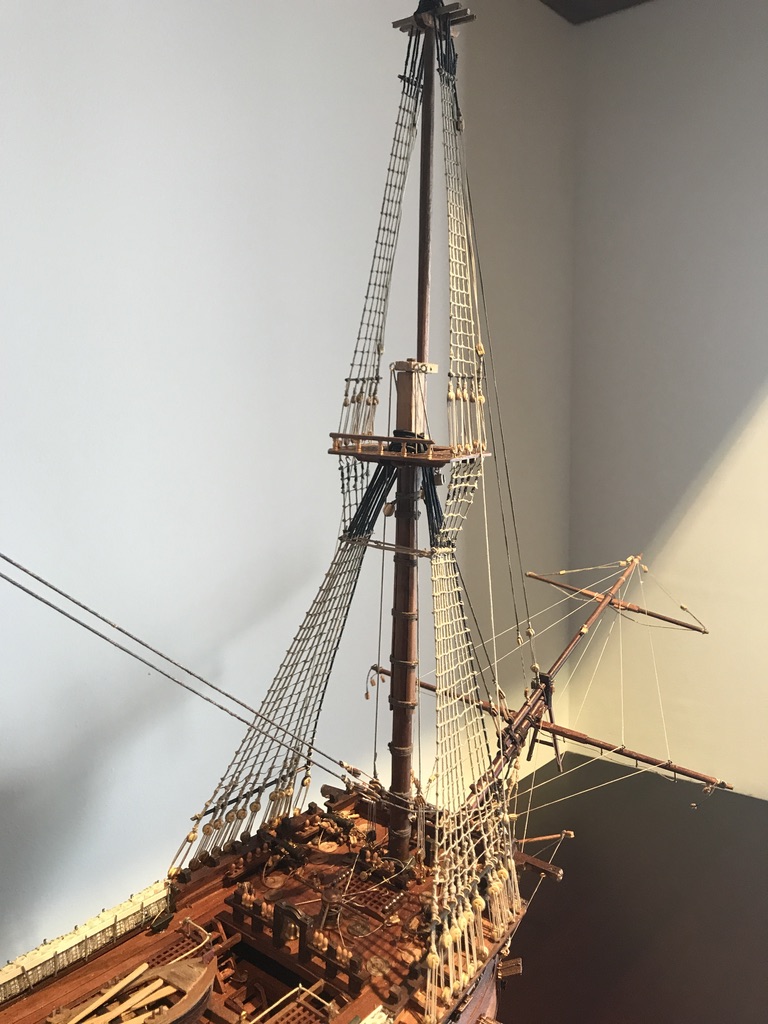

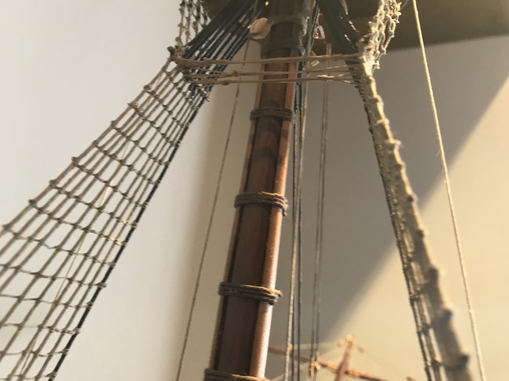

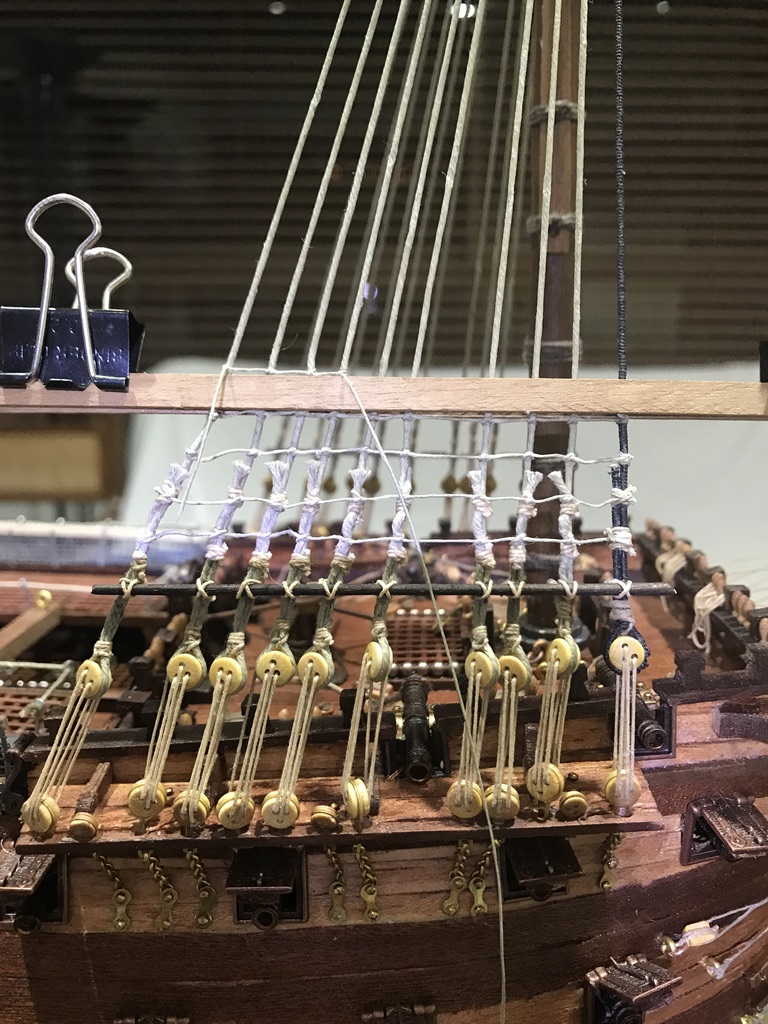

Obenques en los mástiles e instalación de bigotas
Interesante mencionar que la instalación de obenques, se debió realizar de la siguiente manera
2 a Babor y 4 a estribor y así sucesivamente, pues para poder dar la tensión que se necesita, aunque no se crea, se debe cuidar la verticalidad del mástil. Iniciamos con el trinquete y luego de instalados los flechastes seguimos para mayor y mesana
La técnica para la instalación de los flechastes fue una discusión interna muy acalorada.
Técnicas en internet, hay suficientes y suficientemente complicadas. Las has con pegante, sin pegante. Construidas exteriormente y luego instaladas. Existen herramientas para este oficio.........
FINALMENTE.......... decidí utilizar la técnica vista en el foro de Mr. Banton, donde se utiliza un separador doble de madera para asegurar las distancias uniformes, y que además cuando estos separadores se le colocan un par de ganchos, ayudan a mantener la distancia de los obenques. Facilitan la realización de todos los nudos y el trabajo queda bastante bien

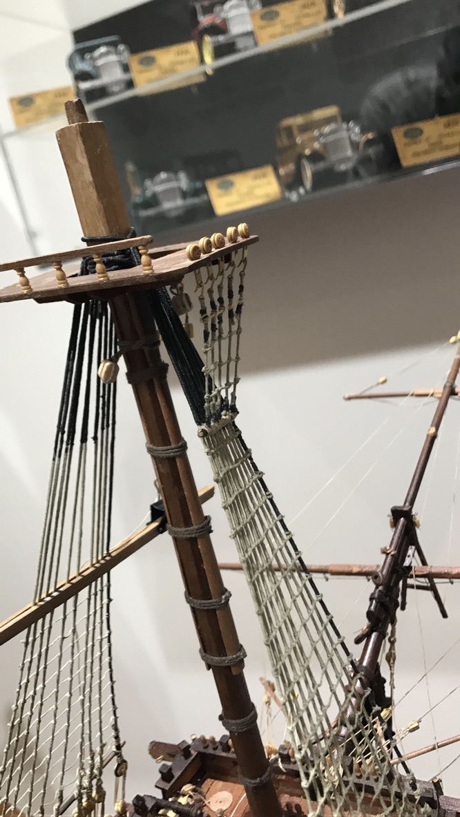

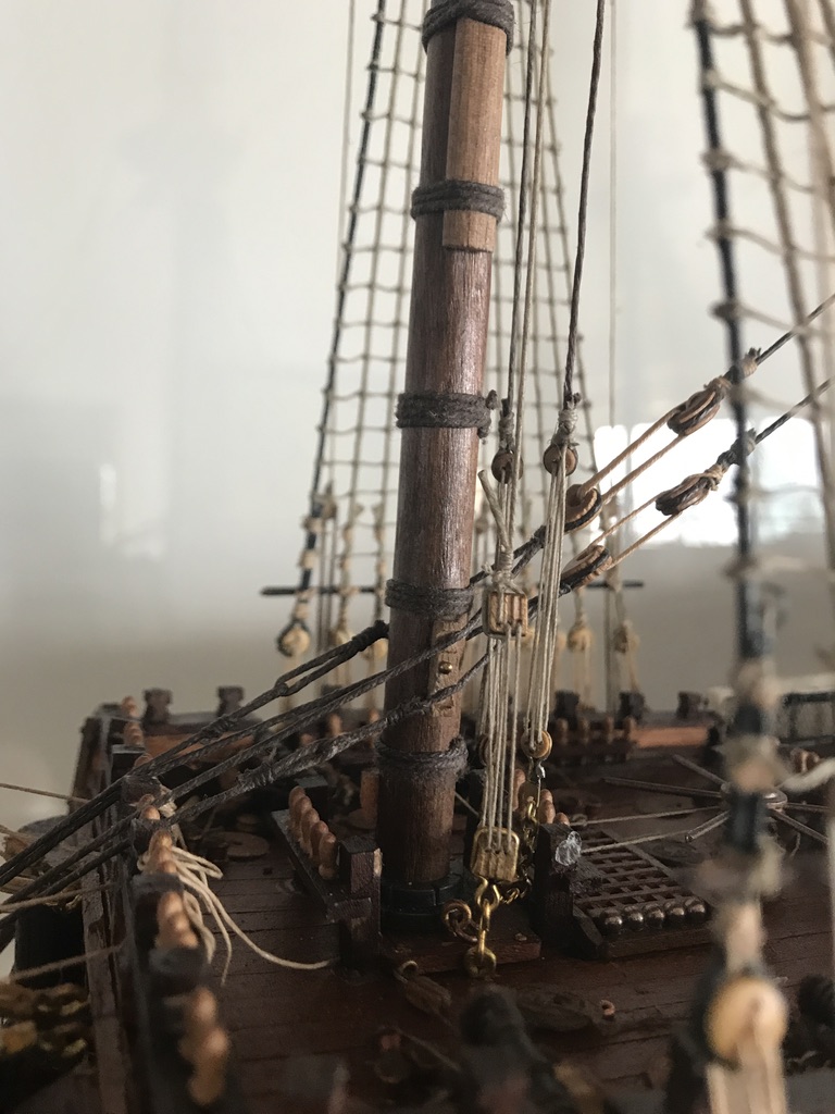

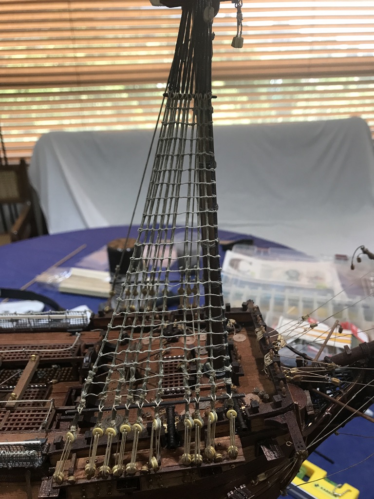

El obenque cercano a las velas quedo totalmente aforrado.....
Pero la razón que explican en otros foros, no tuvo nada que ver. Solo copié lo que hizo Dominique.
Ahora iniciamos la colocación y obenques y flechastes de los masteleros incluyendo los tensores

Yo también compré la misma. Te ahorra bastante trabajo y el resultado es muy bueno. Además, de camino, te entretienes en montarla, ajustarla y barnizarla.Schrader escribió:Sin embargo, luego me hice a esta herramienta, que de verdad me ahorró muchísimo tiempo, y permitió avanzar en mi trabajo bastante bien. La recomiendo

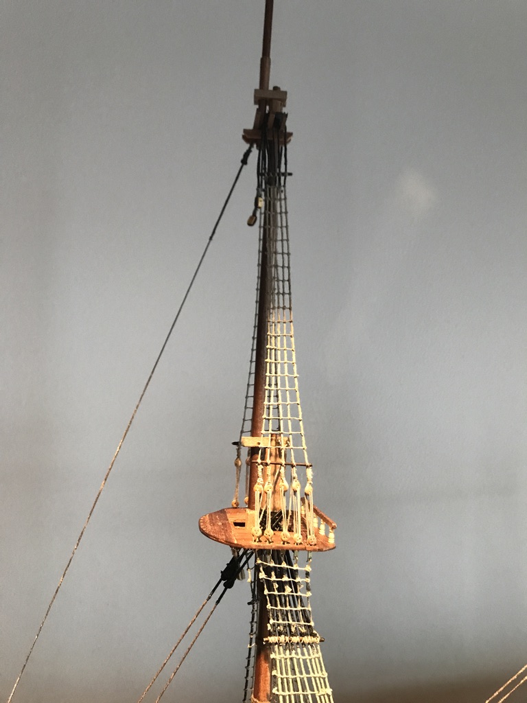

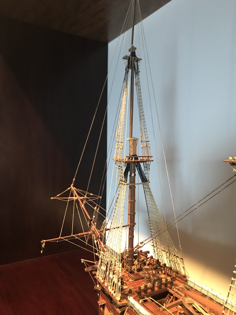

Tensores y stays
Y estaremos listos para las vergas!!!! Definitivamente ya le vemos final
Sigo pensando en las velas. y No se que hacer

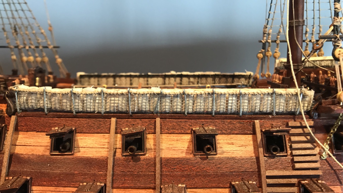

En un principio, trabajamos los soportes de los coys (hamacas), siguiendo la línea de Dominique pero.......

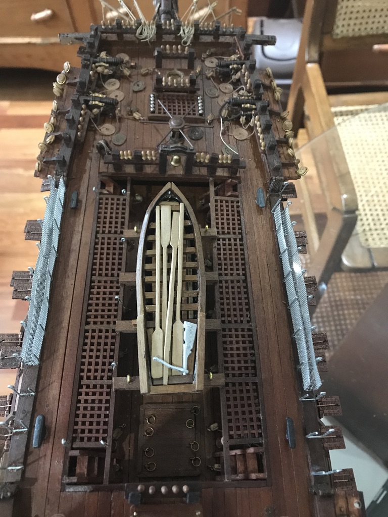

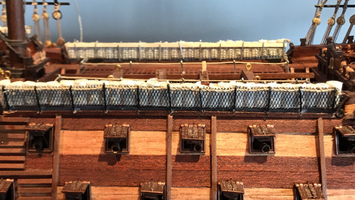

La malla utilizada, a pesar de haber sido colocada bastante bien, me dí cuenta que no era la adecuada pues tenía agujeros cuadrados y no en forma de diamante.
Asi que decidí reemplazarla y veamos el resultado, por lo que procedimos a hacer el reemplazo de las cuatro unidades.
Tambien construimos las lonas que las cubrían

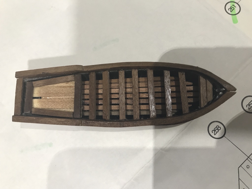

Hoy vamos a hablar un poco del trabajo hecho en el bote del capitán.
Para iniciar, el modelo que yo tengo, es el que AL tenía en el mercado en 1998. por consiguiente, las piezas de madera eran troqueladas y no cortadas con láser. Esto implico un poco mas de trabajo en la pulida y ademas el desprenderlas, era un poco riesgoso pues podían partirse.
Los accesorios, no eran de una calidad óptima, y eso incluye el Bote del capitán. El cual, es metalico, y por supuesto, no se compadece con un trabajo en madera como el del barco.
Inicie, pues, un trabajo de forrado, no sin antes pulir todos los preformados del casco. Luego trabajamos la elaboracion de los remos, instalamos la madera del interior y este fue el resultado.
