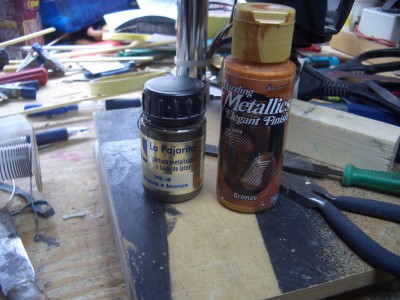

A si va el trabajo de los pedreros.
Otra forma de hacer la horquilla.
El bota de la izquierda, es el acrílico con he pintado el pedrero.

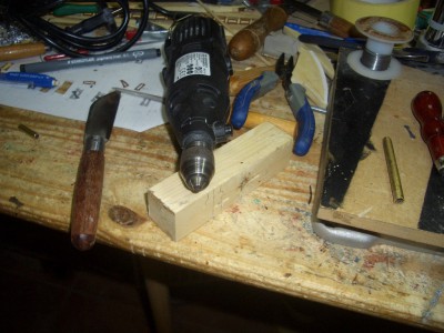

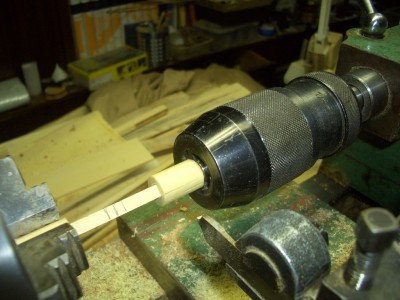

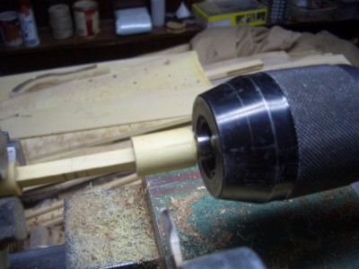

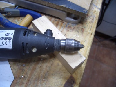

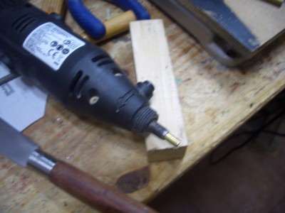

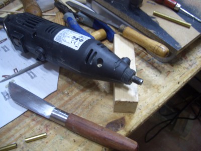

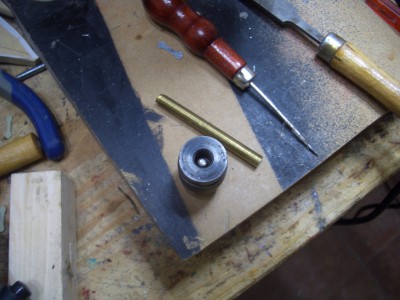

Esta nueva herramienta en mi poder, viene sin mandril, y el que tenia es mayor, y la solución es suplementar con un pequeño tubo para que pueda abrir y cerrar.

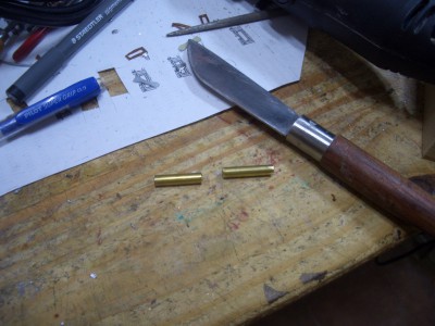

Tubo de latón de cinco mm. para suplementar el mandril.
Nueva mini herramienta, que viene sin mandril.
El suplemento en el eje hueco de la mini herramienta.
El mandril, vista de su interior, el tubo de cinco mm. de diámetro es el que empuja para que cuando giramos el mandril, cierra o abre, para colocar la broca.
En esta imagen se ve que el mandril es mayor del que corresponde.
Aquí se ve que cierra perfectamente

Un pequeño detalle, el tubo se puede cortar con un cuter, o una navaja. Siempre habrá alguien que lo ignore.

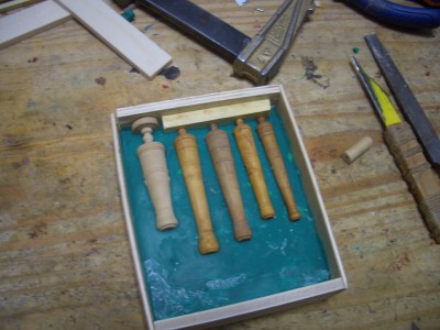

Esta balaustras están mejor hechas que las anteriores y también mas delgadas, ya que las otras no me gustaron.
Cañones de la flor de lis y del comercio de Marsella.
Volviendo a tornear las balaustras de la carroza.

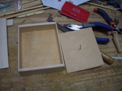

Las piezas puestas en el molde para hacerlas en estaño-plata.
Preparando nuevo molde para hacer los cañones del comercio de Marsella.
Tabla que hará de prensa para dejar uniforme la plastilina.
La plastilina sin nivelar.
El molde con la tabla aprisionando la plastilina.

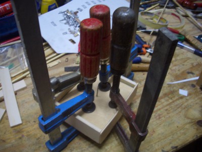

Sargentos encargado de dejar la plastilina nivelada.

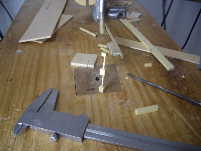

La balaustra que estoy torneando es mucho mas delgada que la de la imagen. pues esta está sacada con macro.

Un detalle que he corregido en las nuevas balaustra es que las nuevas llevan unas espigas que se alojan dentro de un taladro, que además es como dice el plano, pero yo me he pasado de listo, y la pequeña base para después ponerle un clavo, no resultó estético.

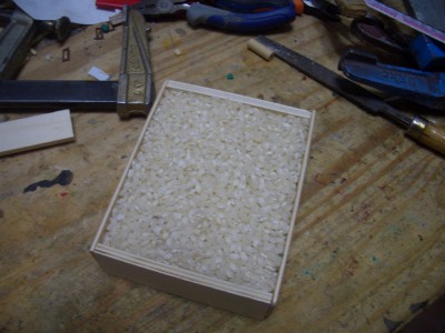

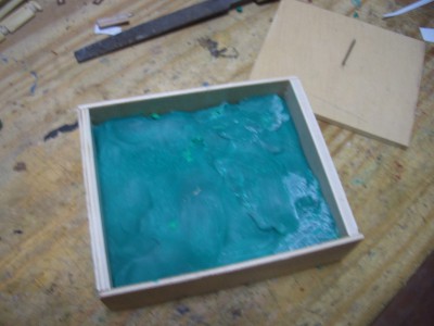

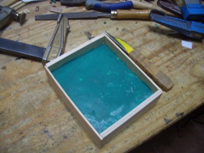

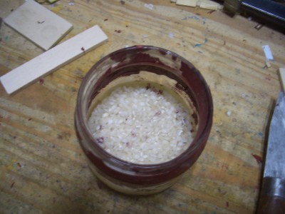

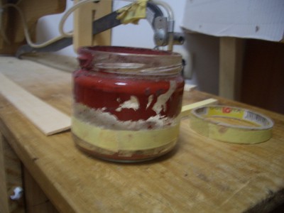

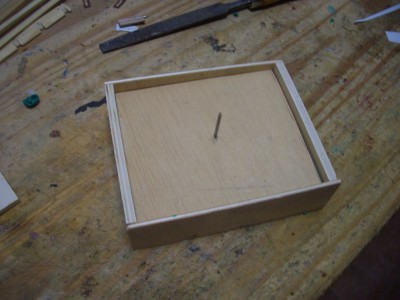

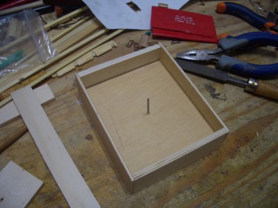

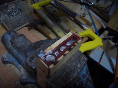

Este sistema lo empleo solo con la silicona para alta temperatura ya que es muy cara y no se debe desperdiciar nada.
Como siempre digo, esto no lo explico para los expertos, que seguro que saben mas que yo, pero siempre habrá personas que no hayan visto este trabajo nunca.
La plastilina nivelada.
Siguiente paso sumergir los cañones a la mitad.
Cubriendo de arroz el espacio vacío.
Nivel del arroz en el recipiente.
La cinta de carrocero nos dirá hasta donde se tiene que llenar de silicona.

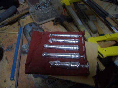

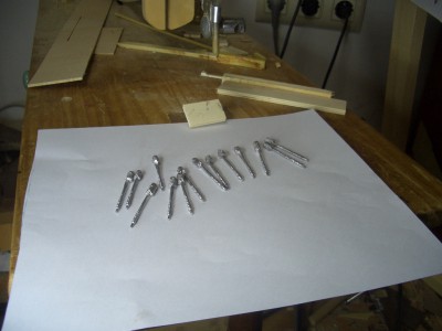

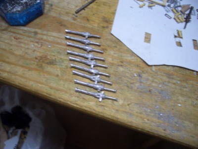

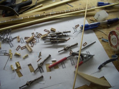

Los cañones son del comercio de Marsella.
Tengo que hacer fotos del resultado de este trabajo, Ya que he hecho varias copias y veo que no las he fotografiado.
alcazaba
Mensajes: 524
Re: Trucos y útiles
Mensaje por alcazaba »

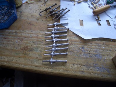

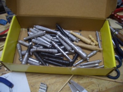

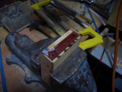

Cañones del comercio de Marsella, creo que no haré todos de estaño-plata por el peso.
este molde está mejorado pues tiene un canalillo para que cuando rebose el estaño-plata no caiga al suelo pues salpica ya va a mis pies
En esta imagen salió bien el trabajo y no rebosó.
Y este es el resultado el cual me satisface mucho ya que el hacerlos cañones uno a uno en madera es un trabajo tedioso, y lo se porque en otras ocasiones los he tenido que hacer cuando no conocía esta técnica, os animo a probar este sistema.

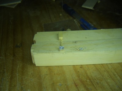

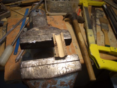

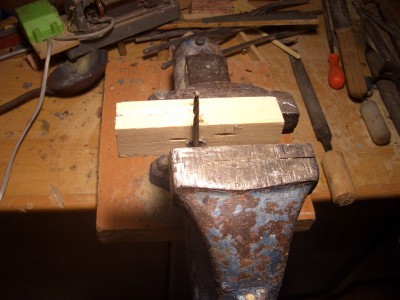

La forma que tengo de hacer el taladro cónico con brocas cilíndricas, es hacer un taladro con la medida pequeña a la mitad del útil, y otro taladro grande con la otra mitad, y con un limatón dejarlo cónico.
Preparando la cuna para repasar el cañón.
El cañón alojado en su cuna.
Con la dos medias maderas.
Taladrando la boca.
Taladrando la boca.
Repasando el cascabel.

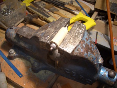

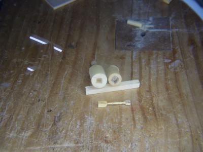

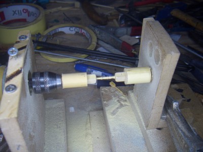

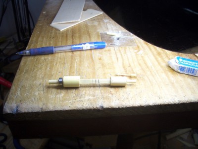

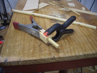

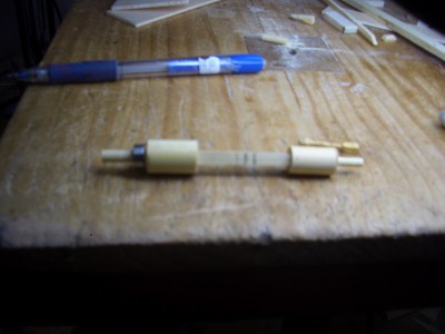

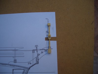

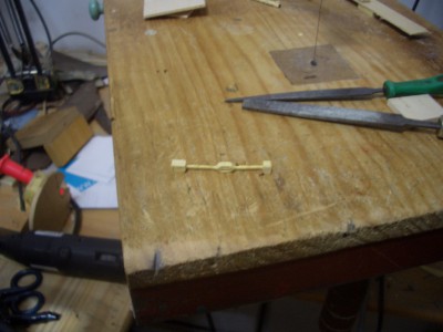

Se trata de hacer una pieza de la flor de lis, la cual sujeta la barandilla, en este caso intento hacer dos. Esta pieza ya la hice, pero la horquilla que sujeta la barandilla, es muy estrecha, y la idea de este nuevo útil es que la horquilla sea mayor, lo cual me obliga a hacer de nuevo los útiles.
Cuando presente todas las imágenes se verá estas explicaciones, que parecen un rompe cabeza.
Preparando un nuevo útil.
Las tablas las pegos alternadas, con el fin de darle mas resistencia.

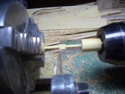

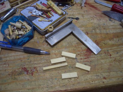

Estos útiles llevan un cuadradillo conn la misma medida de la pieza a tornear.
El cuadradillo que se tiene que tornear.
Estas marcasen el cuadradillo tienen la misión de separar la pieza en dos partes.

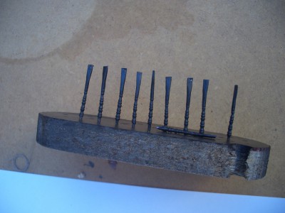

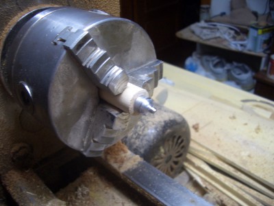

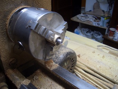

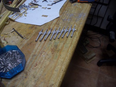

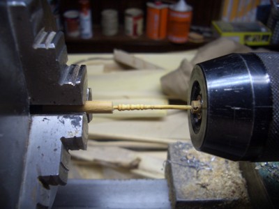

Estas piezas las estoy preparado para sacarle molde y hacerlas en estaño-plata.
rebajando el útil en el torno.
El extremo que va en el mandril, lleva un rodamiento.
preparado para pasarlo a la mini-herramienta.
Dos piezas en un solo cuadradillo.
Esta pieza es del mismo tipo que la anterior pero ligeramente mejor acabada.
Presentada sobre el plano.
Dejando la horquilla a su grueso.

estas balaustras de la flor de lis, en concreto de las que van sujetando la carroza, son nuevas ya que las anteriores, quise hacer una pirueta que no salió bien y las he vuelto a repetir, y son estas que llevan unas espigas para para introducir en unos taladros que van en el larguero.
alcazaba
Mensajes: 524
Re: Trucos y útiles
Las balaustras de la carroza terminadas.

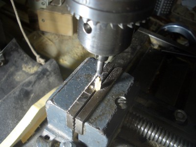

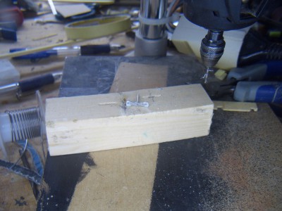

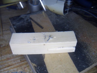

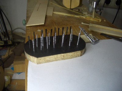

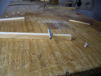

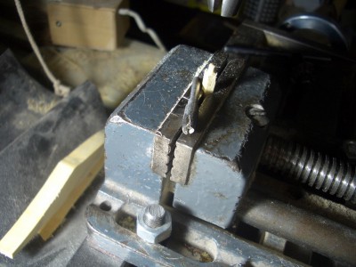

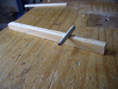

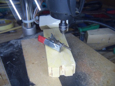

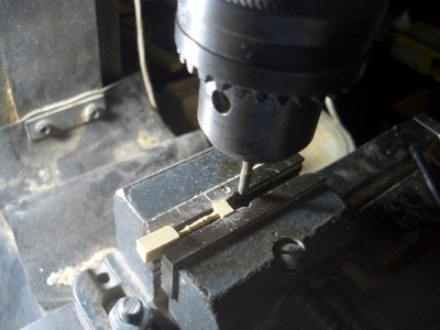

Con una varilla roscada de cinco mm, se le hace un taladro según el grueso de la espiga que queremos hacer, en este caso 1,5mm.
Útil para hacer las espigas.

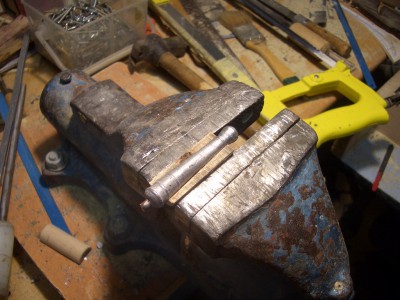

Aunque el útil está en una fresadora, también vale un taladro de columna.
Con una varilla roscada de cinco mm.
