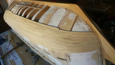

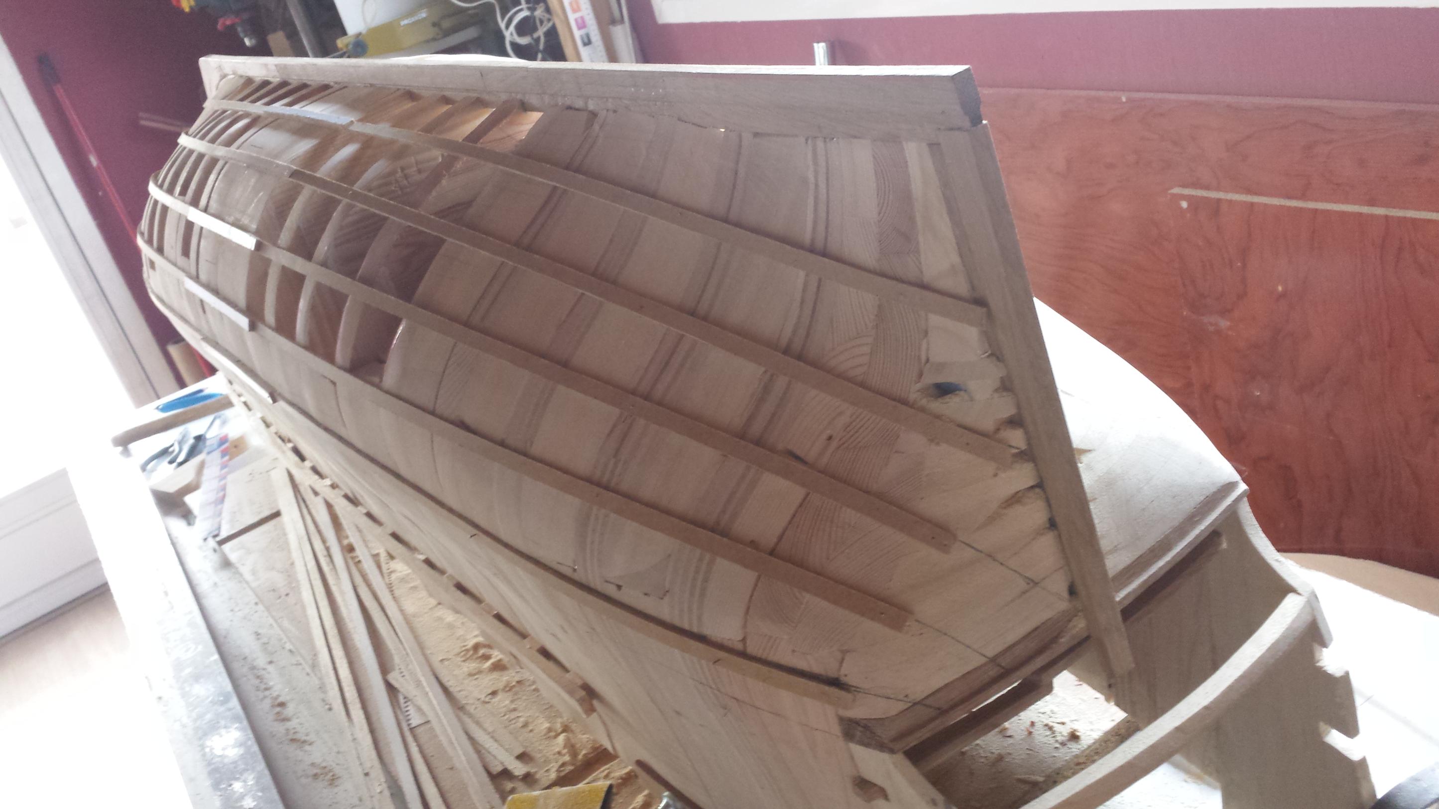

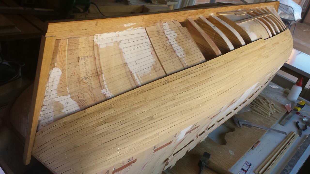

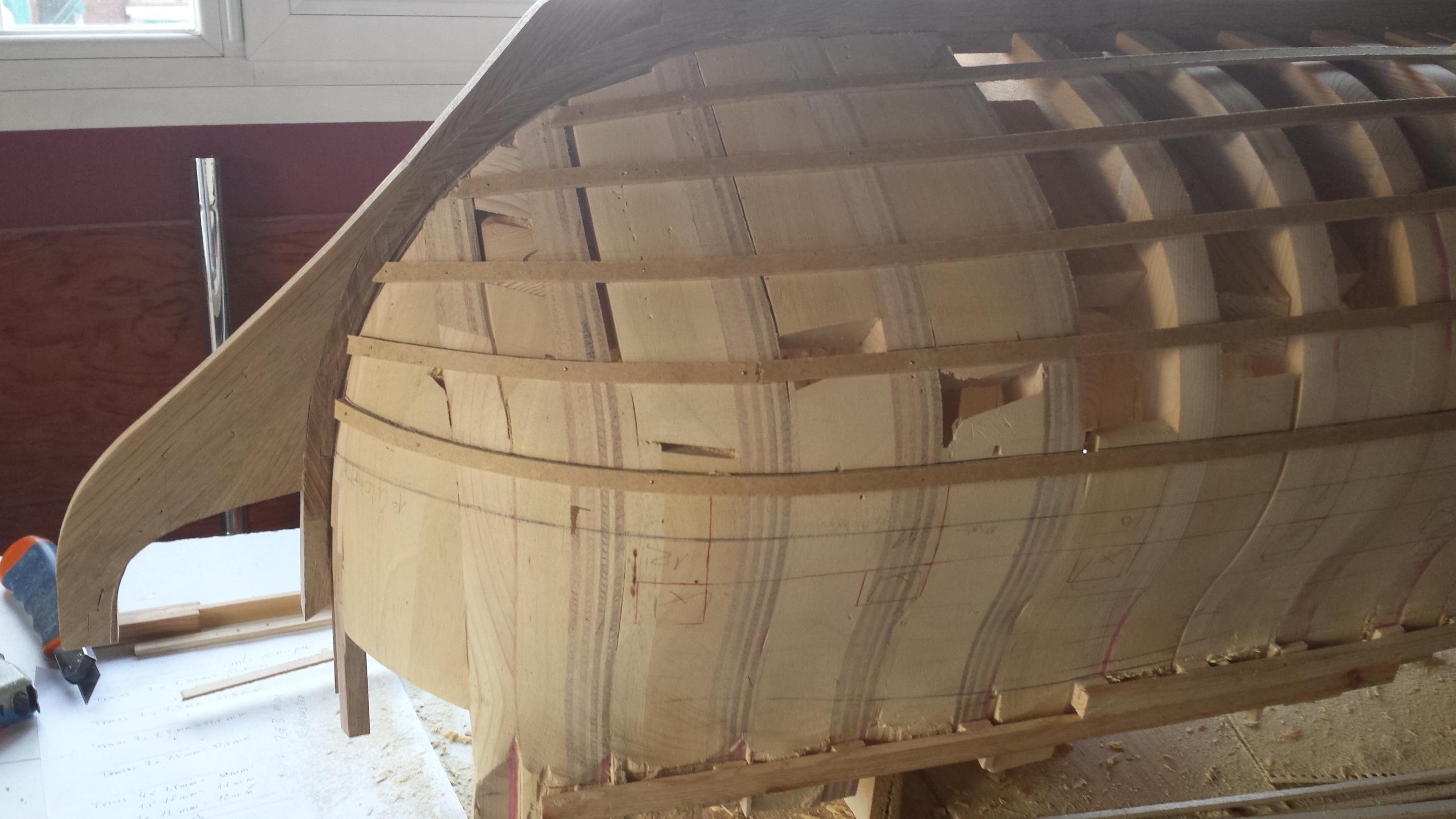

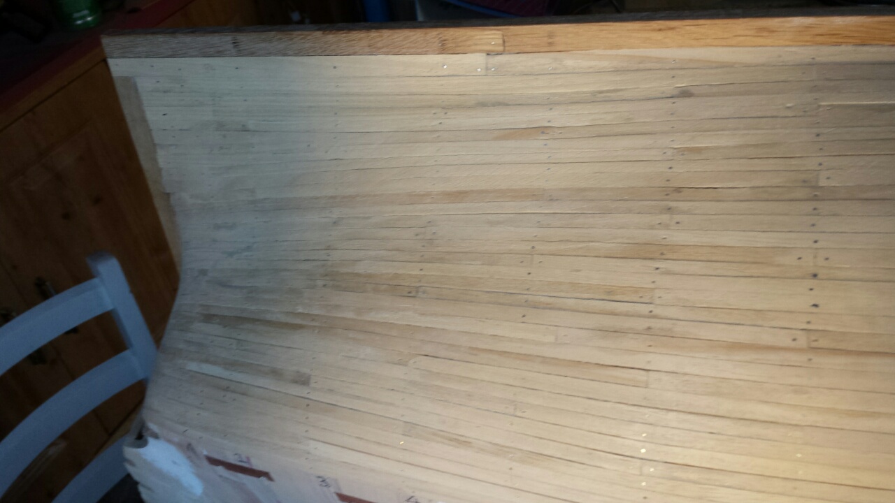

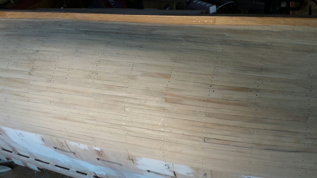

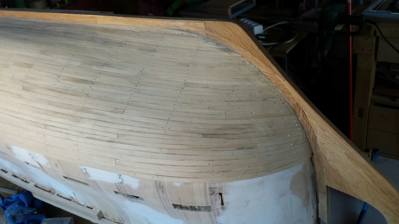

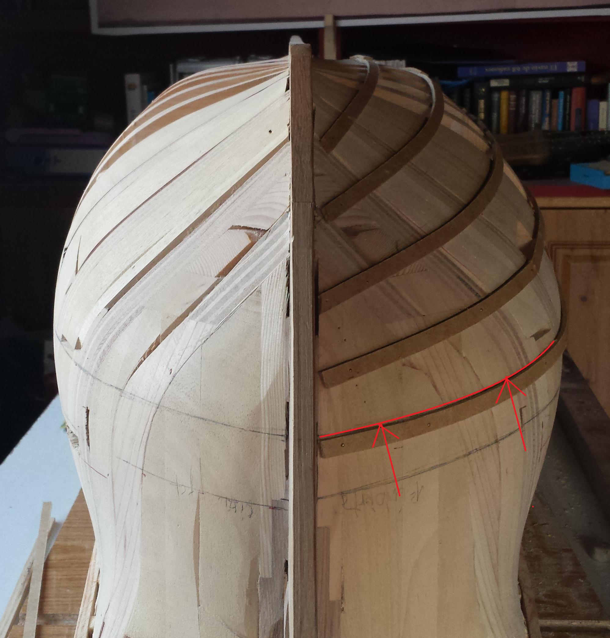

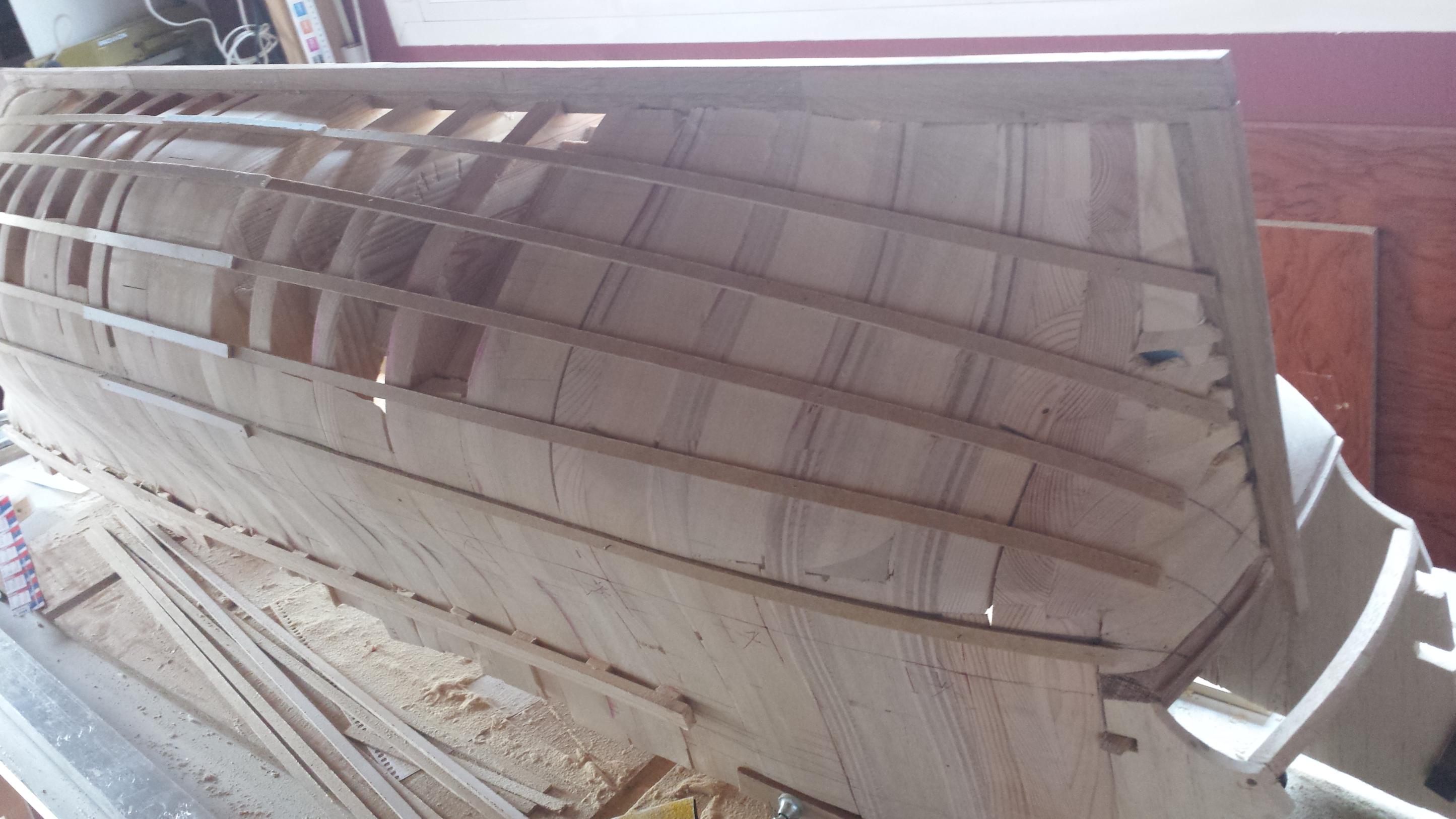

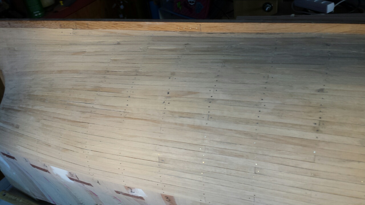

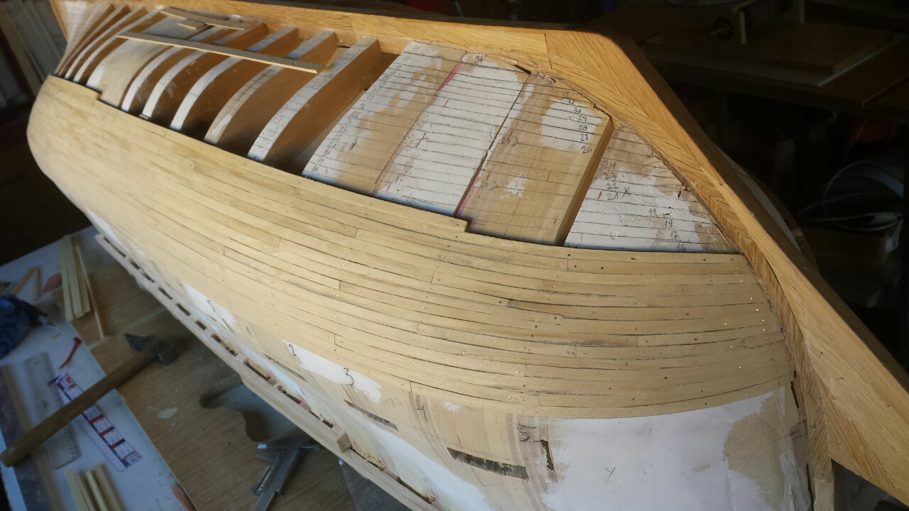

Hola a todos, he colocado unas tiras a lo largo de todo el casco para ver como quedarían las tracas. En la zona de la cuaderna maestra he seguido los cálculos que hice y en la proa y la popa he ido moviendo las tiras de modo que queden más o menos correctas.
Pongo alguna foto para ver que os parece. Sobre la pregunta del largo de las tracas, creo que las voy a cortar entre 300 mm y 450 mm que a escala 1:32 serian de 10 a 15 mts. Entre lo español y lo francés.

Hola Brekin, te comento las fotos:
La 1 se ve bien.
En la 2 la vagra más próxima a la quilla deebría morir más alta en el codaste, con el casco visto al reves, como en la foto, o sea más hacia la quilla.
Foto 3 idem.
Foto 4 muy bien.
pero esto son apreciaciones, igual son acertadas o igual no.
El espacio entre vagras debe ser de ancho decreciente de un modo continuo hacialos extremos excepto en elcuarto de popa y en la zona que da al codaste.
En cuanto al largo de las tracas más que decir las voy a hacer de tanto lo que hay que considerar es su reparto a lo largo del casco, teniendo en cuenta que las uniones a tope estén separadas por cuatro hiladas y que las uniones caigan en una cuaderna, que en tu caso no presenta problema al estar totalmente macizado.
Bueno esto es lo creo yo, no olvides copiar en un costado lo que decidas en el otro.

Pongo unas fotos de como voy con el forrado. Irá pintado de blanco (como el Santa Ana del MNM), la madera es balsa y la doblo metiendola unos 10 o 15 min en agua y después le doy calor con una pistola de decapar para conseguir la curva que pide el casco . Algunas hay que doblarlas en dos direcciones, sobre todo las de proa.

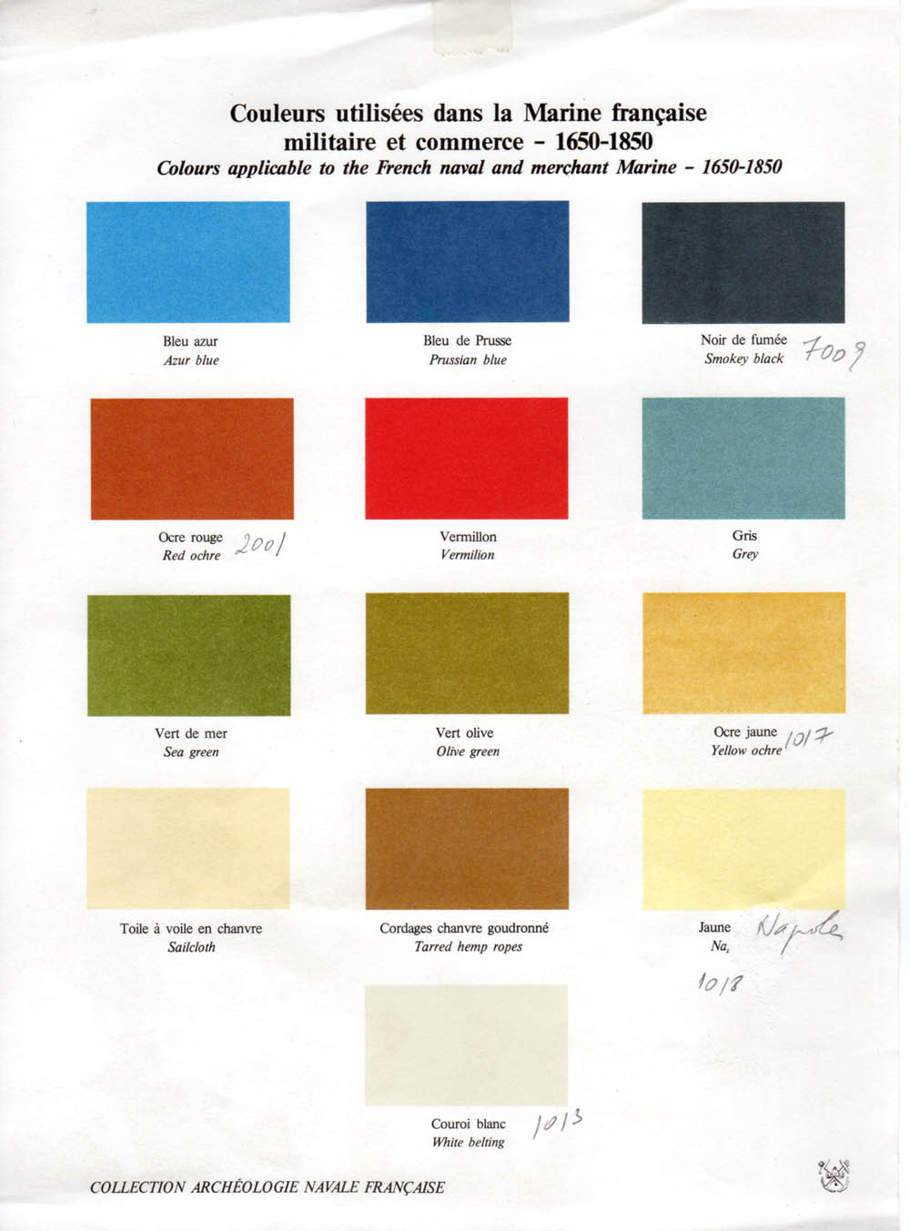

Hola Brekin, En este momento no soy capaz de recordar de dónde lo he sacado pero sí recuerdo que era una fuente fiable, dentro de este mundillo, Gerard Delacroix o alguien así.
Los RAL son
negro humo 7009
ocre rojo 2001
ocre amarillo1017
amarillo de nápoles 1018
blanco para la obra viva 1013.
Los colores son franceses, pero los pigmentos naturales serían básicamente los mismos.
Ahora cada uno hace en su barco lo que quiere.
Un material que podría servir para el forrado superior son las cortinas de madera que venden los chinos pero no sé si serán fáciles de trabajar, baratos y de buena pinta sí que son.
Te aconsejo que hagas unos surcos para marcar las tracas entre la obra viva y la cinta, ANTES DE PINTAR, es mucho más fácil, ahora tienes las tracas a la vista. Si has usado cola blanca ablandála pasando un pincel por las juntas entre las tracas mojado en vinagre caliente, espera uno o dos minutos y con una lima triangular te haces el surco. También puedes usar calor para ablandar la cola pero se puede querer despegar la traca si está puesta forzada.

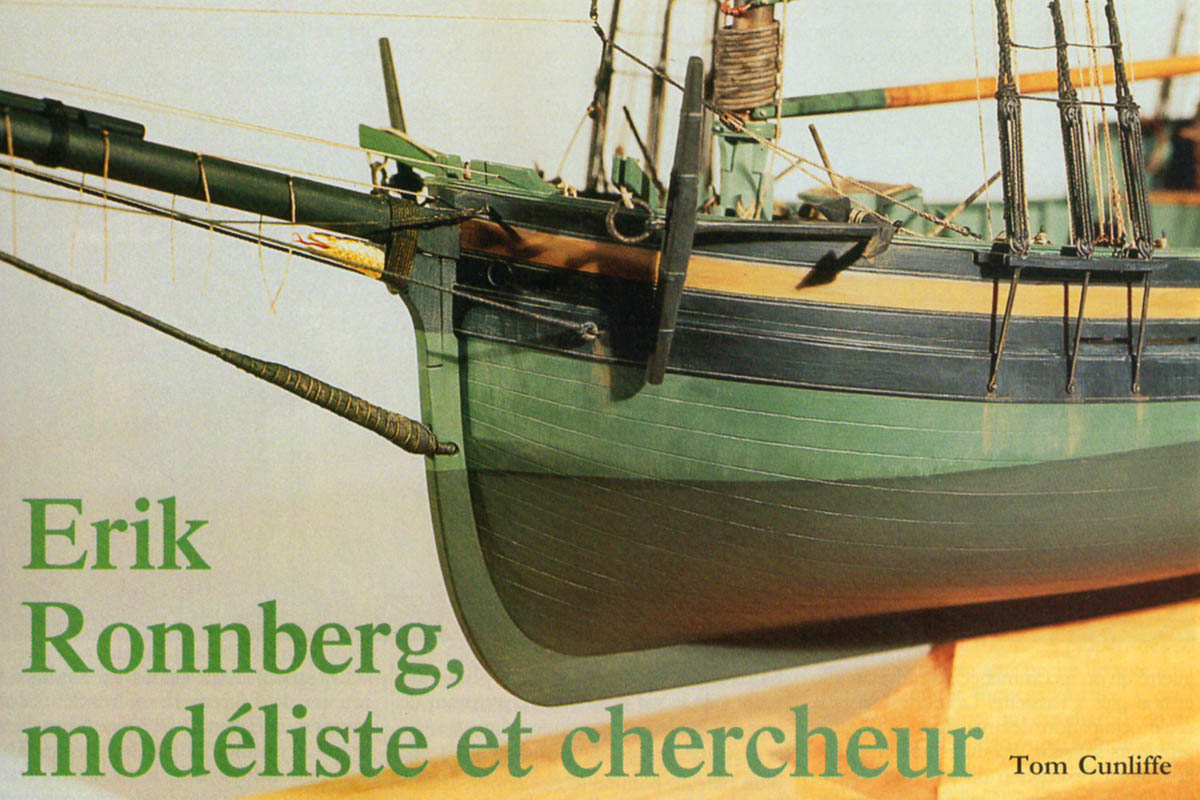

Pongo una foto de un modelo de Ronnberg. Este modelista hace los cascos sin cuadernas, por el viejo método del pan y mantequilla en tilo, y es muy bueno y muy bien cotizado.
Después le da un endurecedor acrílico y traza cuidadosamente el forro, para grabar los surcos.

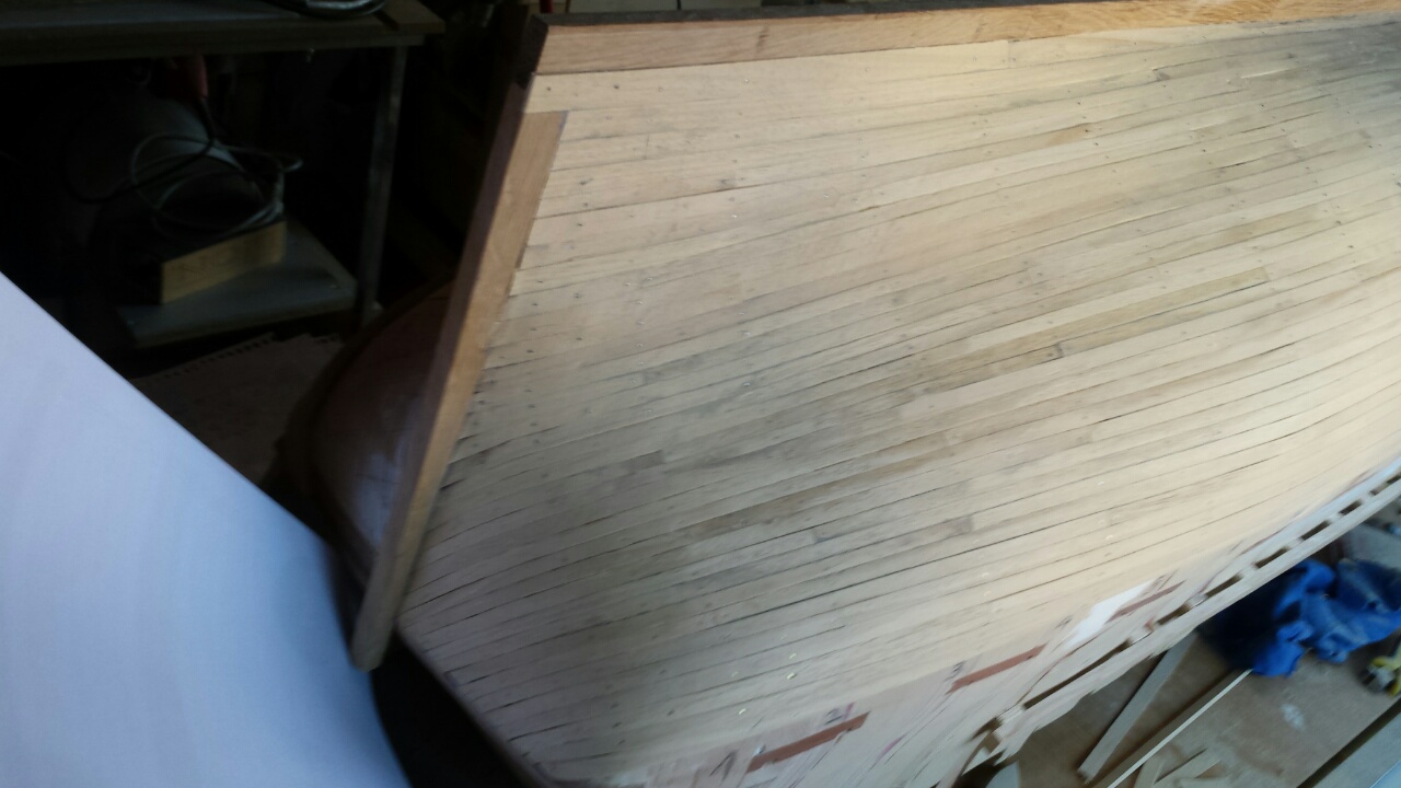

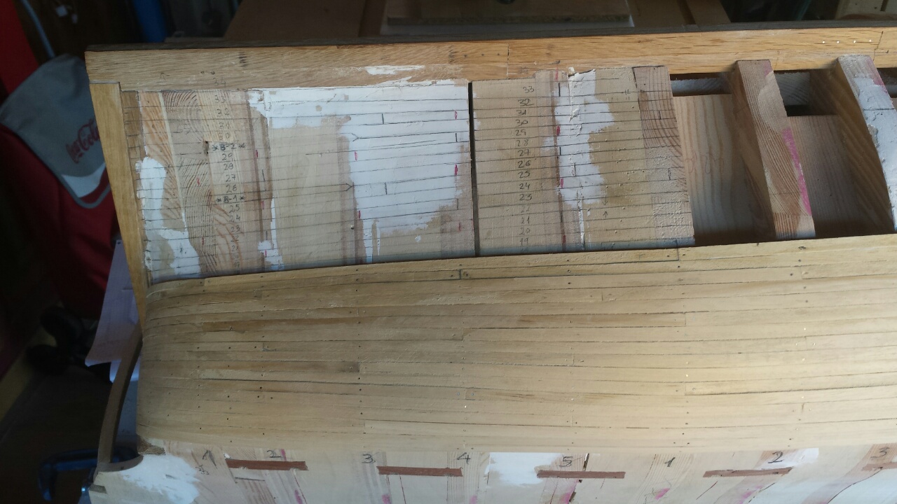

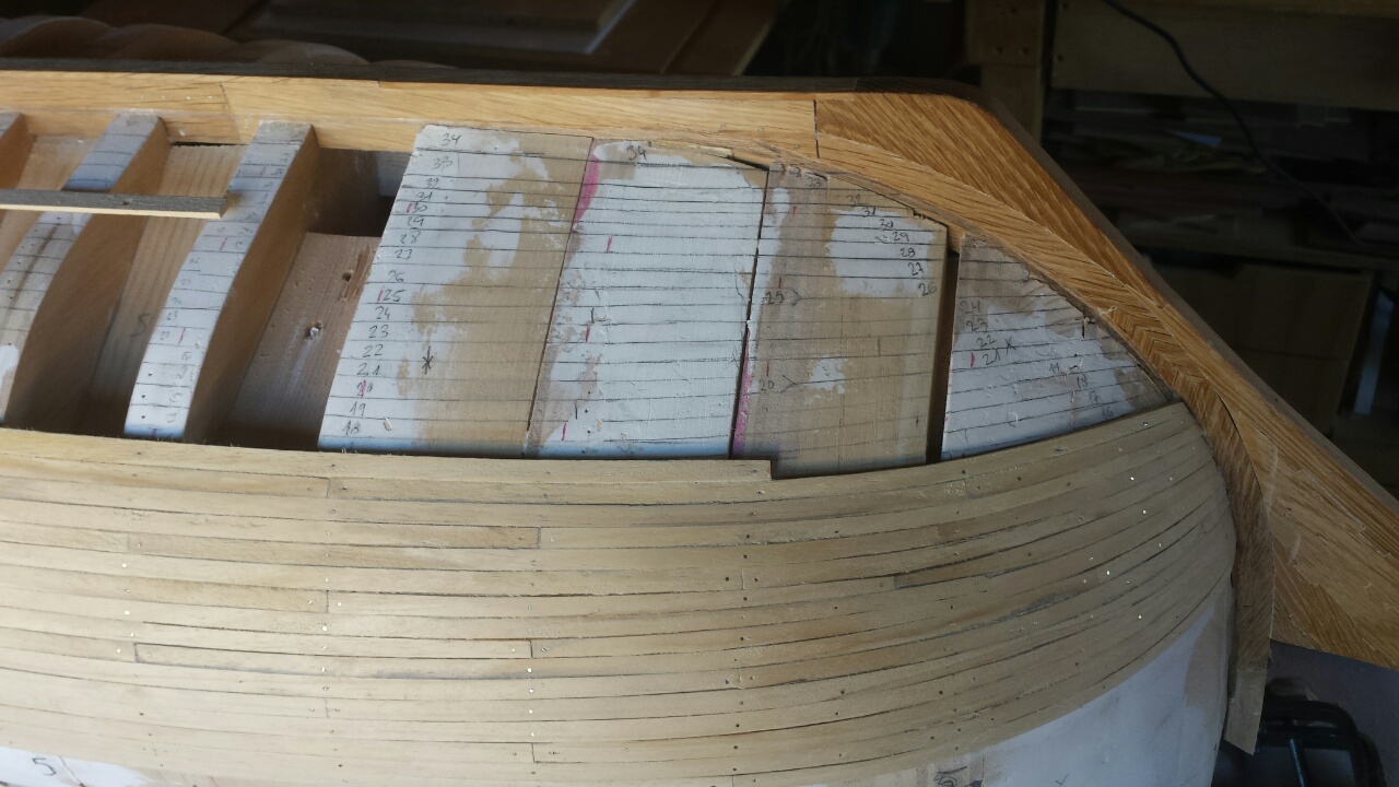

Pongo algunas fotos de como ha quedado el forro de este costado. Queda lijarlo a fondo para que se igualen las imperfecciones . Un saludo
