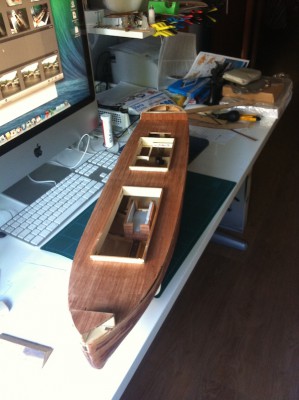

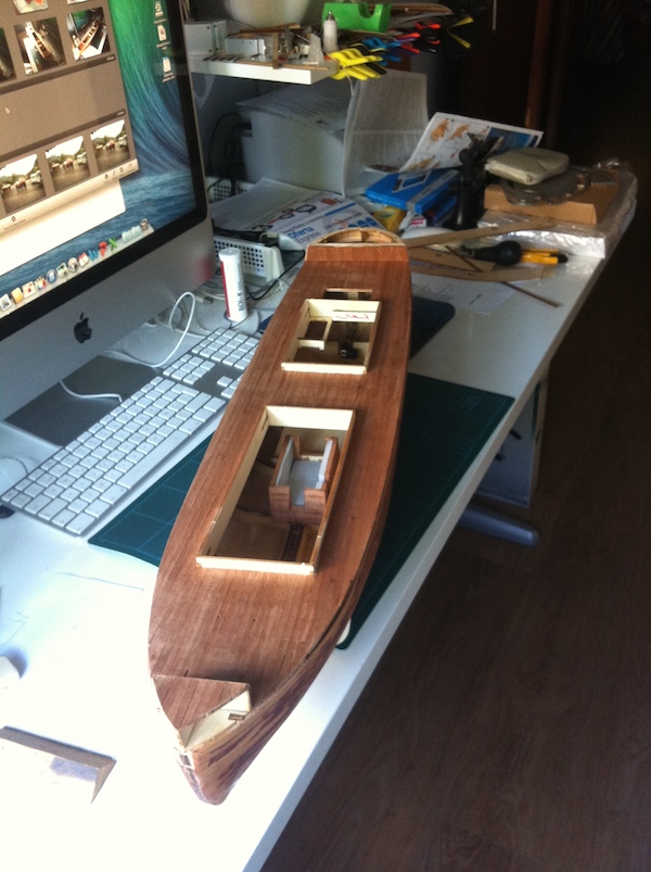

Hola a tod@s, ya tengo la cubierta forrada, como esta pegada con cola blanca le daré barniz marino (si lo encuentro) dos o tres manos.

ya lleva muy buena pinta...
:wink: :wink:

Hola Gerardo, hago lo que puedo.
