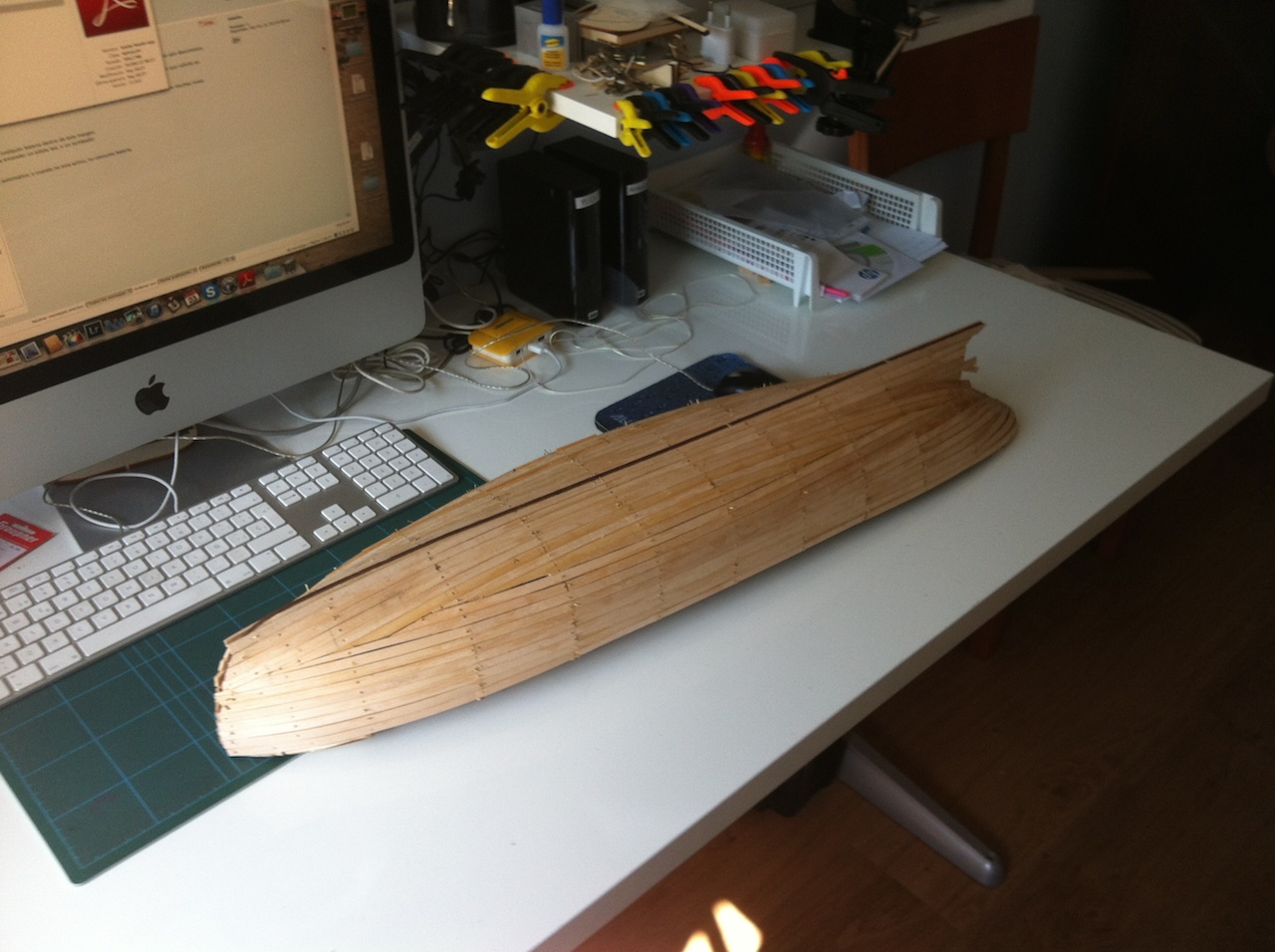

Hola a tod@s, si les parece bien, iré colocando fotos de este remolcador tal y como baya avanzando. En mi pueblo están construyendo un parque en el que habrá un lago para poder navegar con maquetas, así que quiero inaugurarlo con este barco, creo tener tiempo ya que esta previsto terminarlo en Diciembre o Enero.
Una pregunta me gustaría haceros, alguien sabe de que tipo de remolcador a salido este kit ?, tengo varias fotos de remolcadores de esa época, pero........ como que no.
Un saludo a tod@s
Un saludo a tod@s

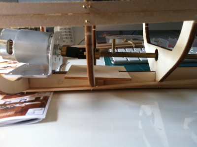

Hola a tod@s, pongo algunas que tengo.
¿tendré algún problema si pongo el motor algo mas retrasado ?.

En la misma veras que en cuanto a lo del motor tiene varios consejos. Como problema creo q no tendras, solo el temita de las vibraciones!

Con ese cardan, creo que no tengas problemas... creo que es parecido al Sanson... pronto tendre el mio, lo que no tengo es lago, que sana envidia de tu pueblo,

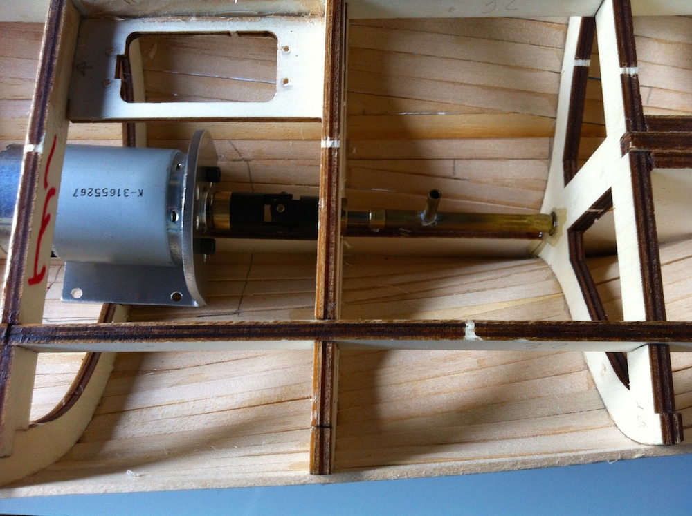

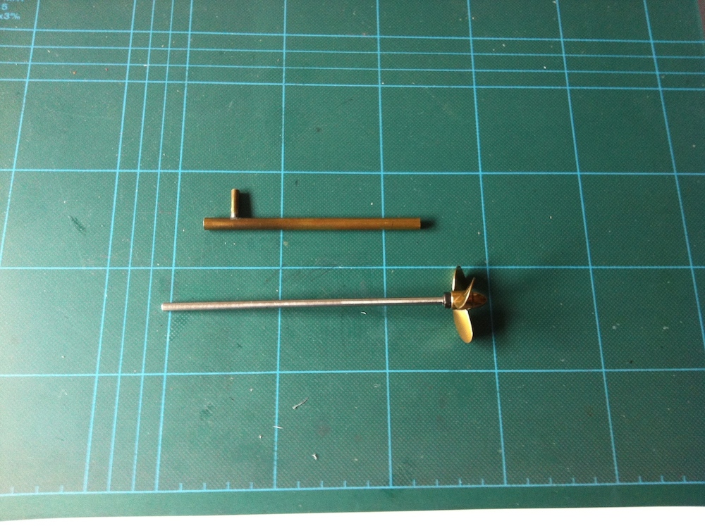

Gerardo, me refería al largo de la bocina, el que trae es mas corto, y el que esta puesto lo fabrique yo y le puse la entrada para la grasa.

Tengo muy poca experiencia en RC, pero algo he aprendido, la idea es colocar el motor y la batería en el centro del barco para que quede equilibrado, cualquier corrección se hace a posterior con plomo (al momento de probarlo en el agua). Algo se puede desplazar tanto para adelante como para atrás, mientras no lo desequilibres demaciado. Tambien tener en cuenta que si corres el motor ... cambias el grado de inclinación del eje y bocina, se corrije subiendo o bajando el motor. Ojo con subir mucho el motor, ya que te eleva el centro de gravedad y lo hace mas inestable. Cuanto más bajo es el centro de gravedad mejor para el comportamineto del modelo.arojasb escribió:Hola a tod@s, pongo algunas que tengo.

Si tienes todo eso en cuenta ... no tendrás problemas. Lo que no entiendo es porque si tu has fabricado la bocina, la hiciste más larga. Algún motivo tienes para correr el motor. Lo pregunto solo de curiosoarojasb escribió: Hola Capitán, gracias, tendré todo eso en cuenta.
Una cosa que me olvidé de comentar: cuanto más en línea se encuentre el eje del motor con respecto al eje y a la bocina, te ahorras de posibles problemas, por más que tengas un eje cardánico. (nada grave, pero no pierde potencias, el motor trabaja más aliviado, no hay zumbidos ni vibraciones)

Hola Alejandro, esta bocina la tenia ya de antes, de un proyecto que había en otro foro (La Cuaderna Maestra) pero no lo realice, al tener este engrasador pensé que iría mejor.

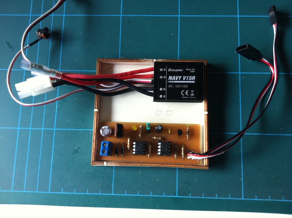

Hola a tod@s, la caja donde OcCre dice de colocar el variador, para mi, es muy grande, pero yo puedo colocar el variador y el modulo de sonido que me envió el amigo Araola.
La bocina que viene con el kit no lleva engrasador, así que he cortado la que yo tenia, le he puesto otro casquillo y haber como funciona.
Un saludo a tod@s

Respecto a esto, ya me había fijado en que lo ponías más retrasado.arojasb escribió:Hola a tod@s, pongo algunas que tengo.
El problema puede ser que afecte al centro de gravedad y por añadidura, a la línea de flotación del barco.
Se te hundirá de popa y por lo tanto tendrás que lastrar en la parte de proa.
Eso puede conducir a que el barco quede demasiado hundido (para que la línea de flotación coincida con la marcada).
Haz unas pruebas de flotación con los elementos del equipo RC sobrepuestos y luego calcula el peso del puente etc.
Comprendo que es complicado; en general el motor (si se puede) se debe colocar en el centro de masas del casco
Creo recordar que esto ya lo comentaron Araola y Capitán Marano.
