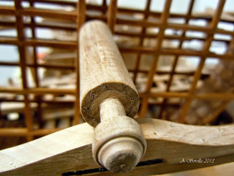

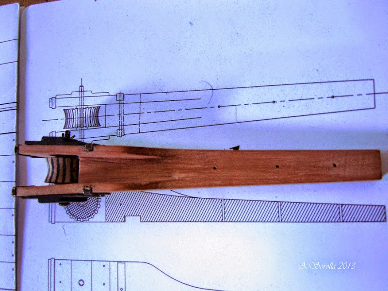

Un pequeño avance.
Redoblado del eje de la rueda grande, con unas tablas destinadas a proteger dicho eje de las agresiones de la cadena que en el se enrolla durante el trabajo de la cuchara.
Se he ha ocurrido realizar el trabajo de esta manera:

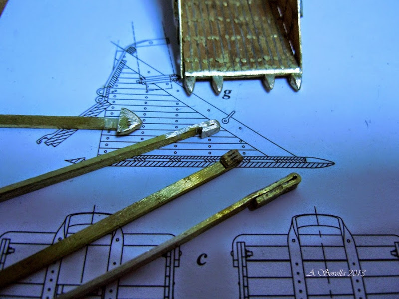

Con la instalación de los soportes para las cadenas de las cucharas, ya queda concluido el trabajo sobre el cuerpo central del pontón.
Inicio la realización de las cucharas que se utilizan para el trabajo de limpieza del fondo, para la fabricación de estas cucharas utilizo el sistema del modelista Bruno Rimlinger que esta descrito en la monografia y que consiste en realizar el trabajo sobre un bloque de madera ajustado a la medida interior de la cuchara como se aprecia en las fotos.
Gracias por visitar este hilo

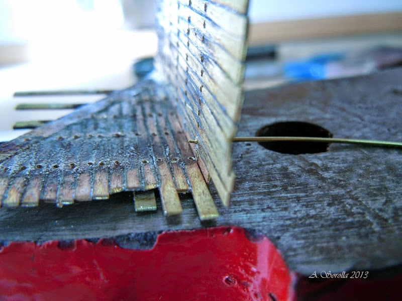

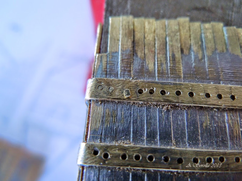

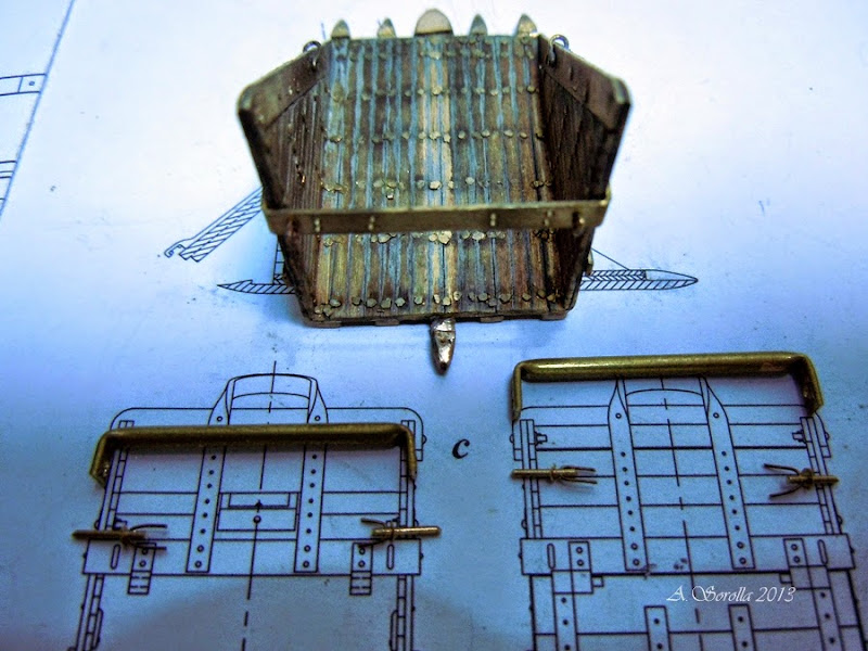

Algunos adelantos en la realización de las cucharas de la maquina de limpiar puertos, ya estan prácticamente acabadas.
Quiero hacer hincapié en el sistema de remachado que me ha dado algún problemilla, hasta llegar a conseguir un sistema que resultara practico y efectivo.
Lo he realizado con hilo de latón recocido y aplicando el sistema que se aprecia en las fotos
