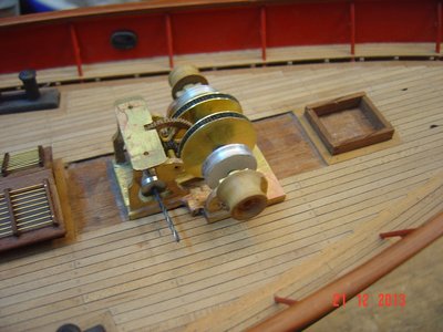

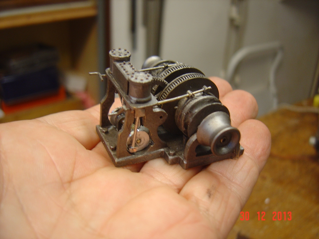

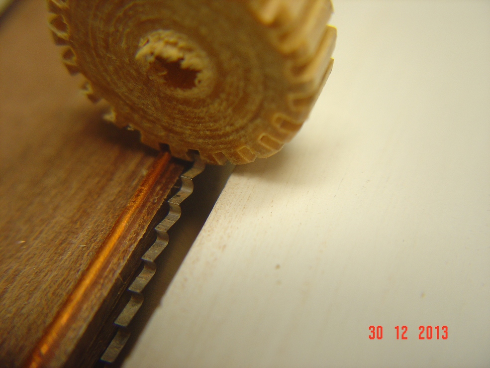

Sigue el trabajo en el Urania, molinete, estopores, cadena y una nueva idea para hacer ruedas dentadas/piñones (no operativas) con la sierra circular, la de hacer los enjaretados, paso a las fotos.
Saludos cordiales y un feliz año 2014
José Rodríguez

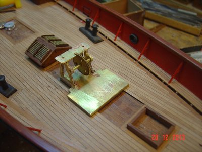

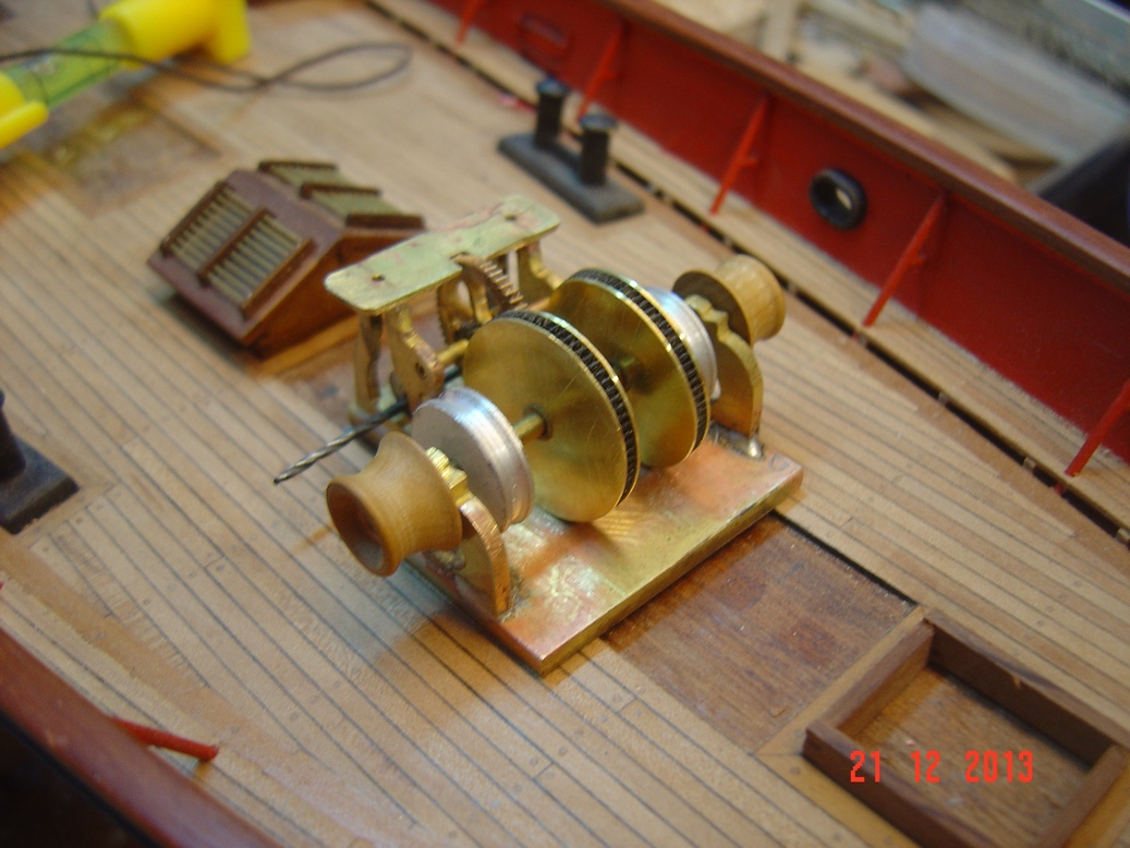

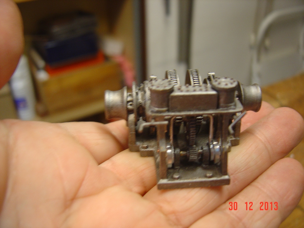

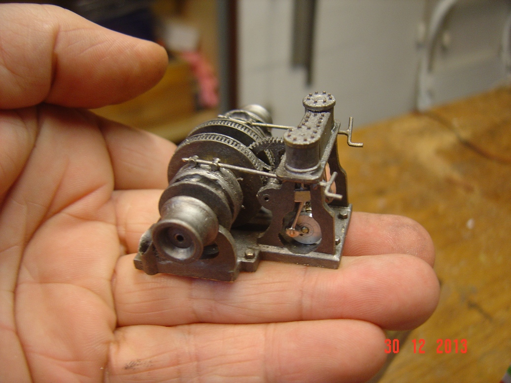

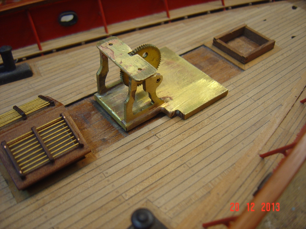

Comienzo con el molinete
Este piñón lo aprovecho de un desguace
Al piñón de latón le hago seis radios para imitar mejor la rueda dentada.

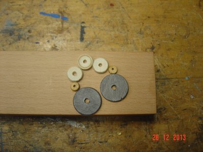

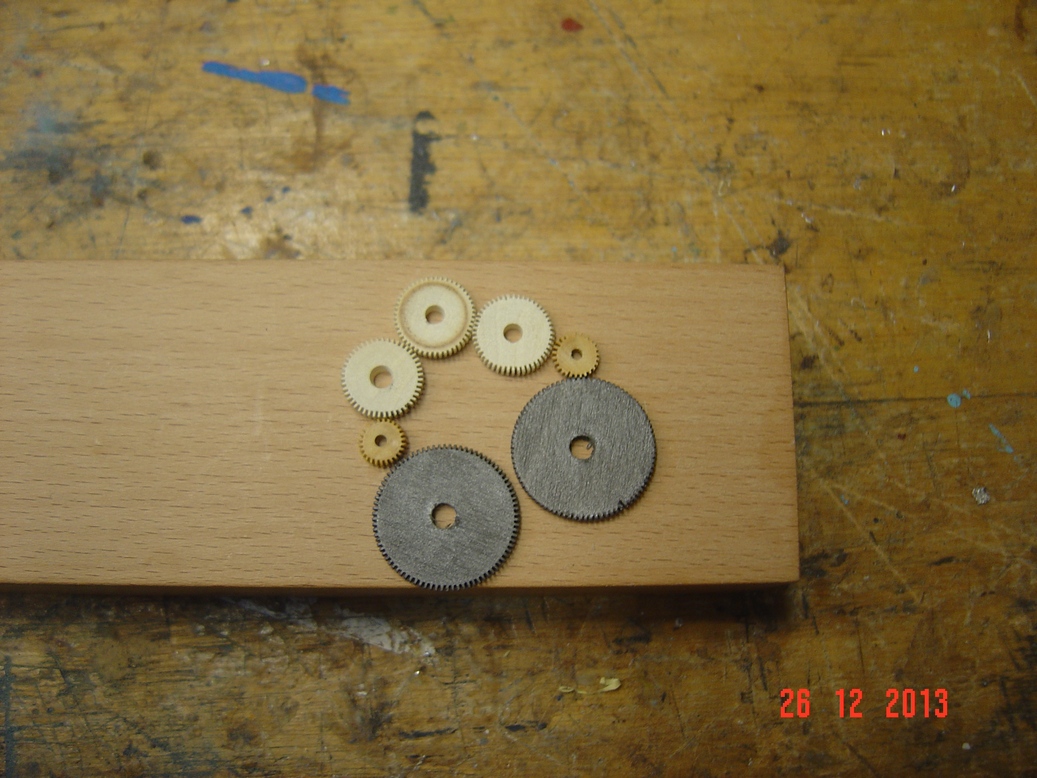

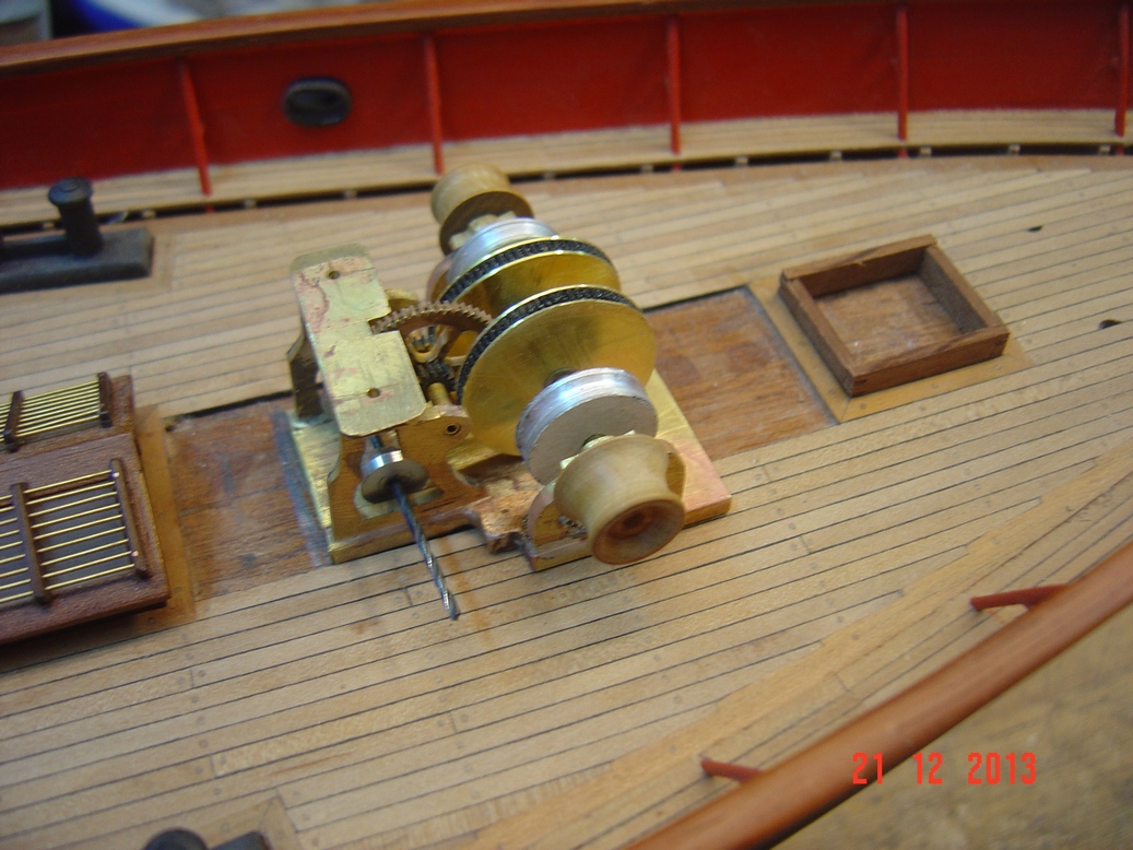

Ruedas dentadas hechas de madera

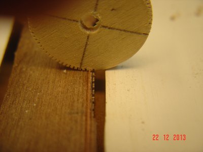

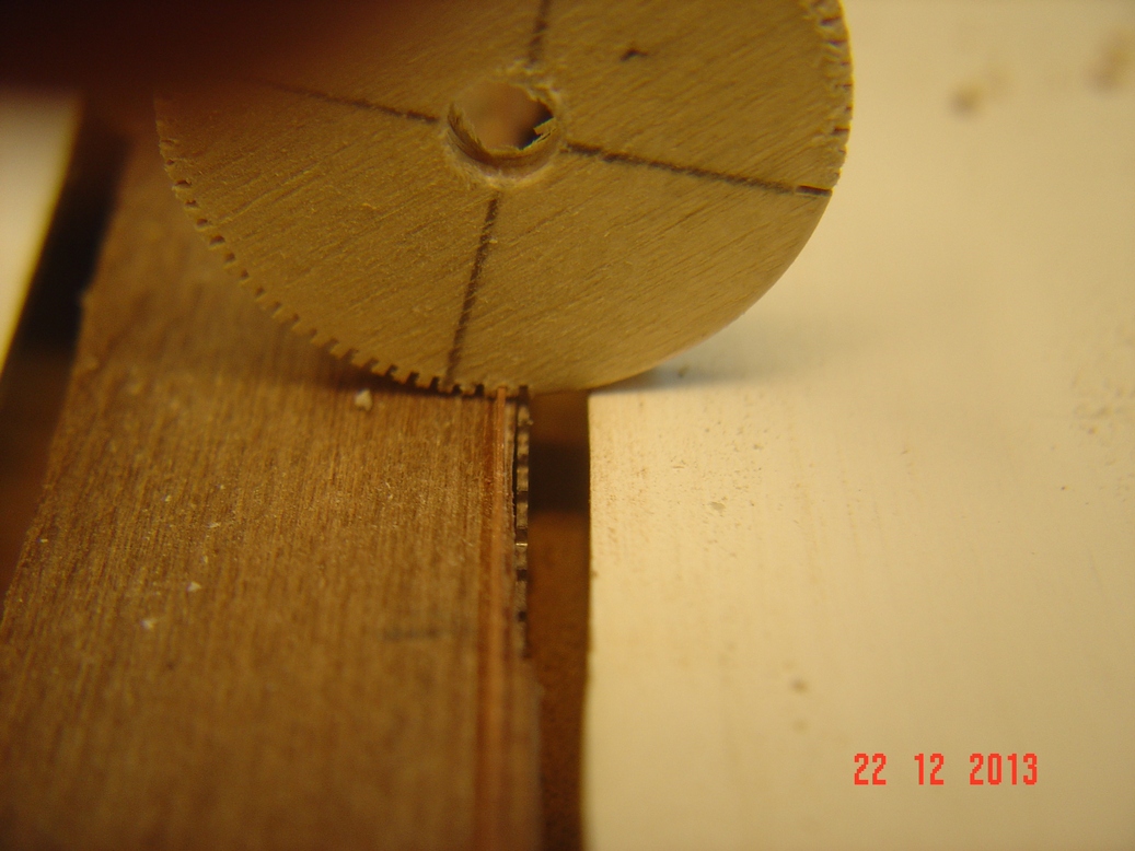

Hago el disco de madera con las medias que ha de tener el piñón, la primera ranura la hago con la sierra de mano, esta primera ranura la introduzco en la guía para hacer el primer corte con la circular, en este caso los dientes son de 0,4mm..

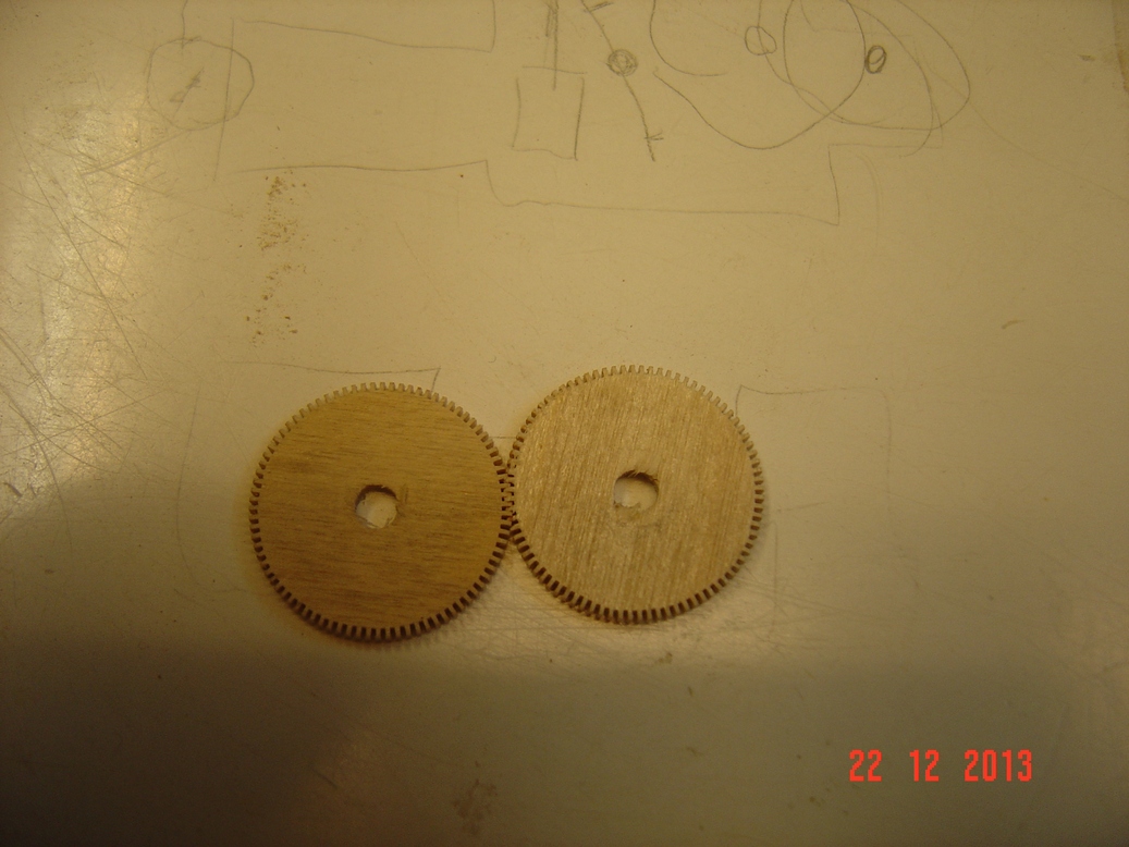

Otra muestra, en este caso la sierra es de 0,8mm.
Algunas muestras, como se puede ver no son operativas, el primer y el ultimo diente no coinciden, pero para estática pueden valer

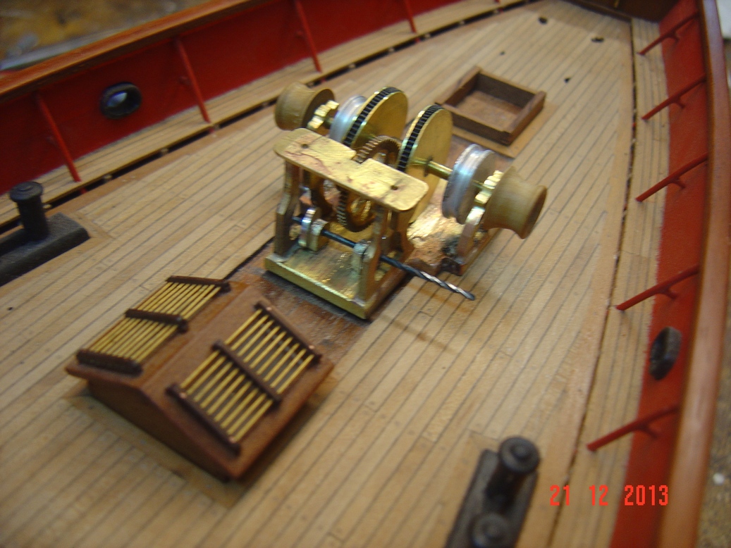

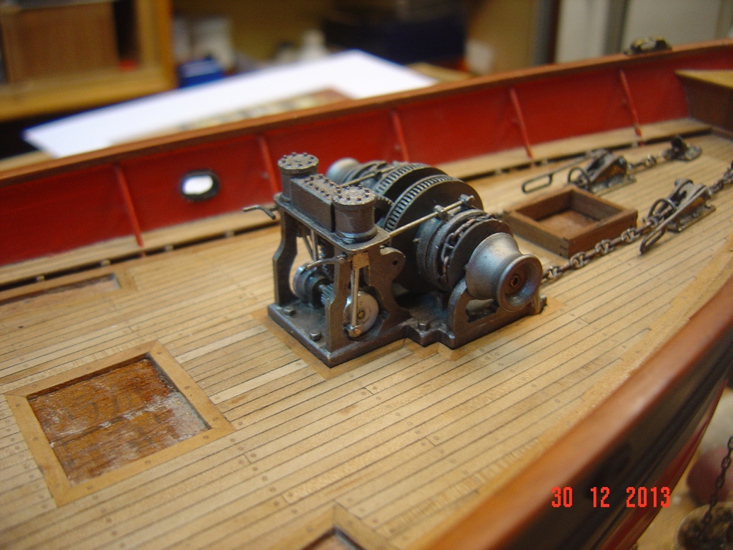

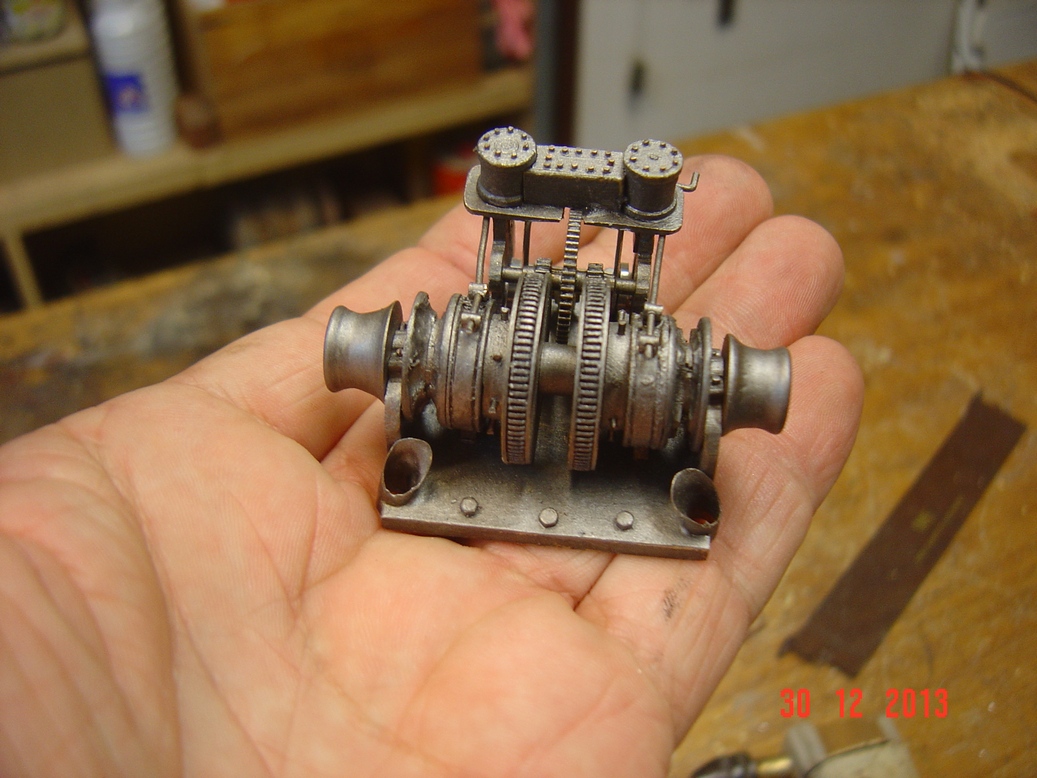

El molinete ya terminado

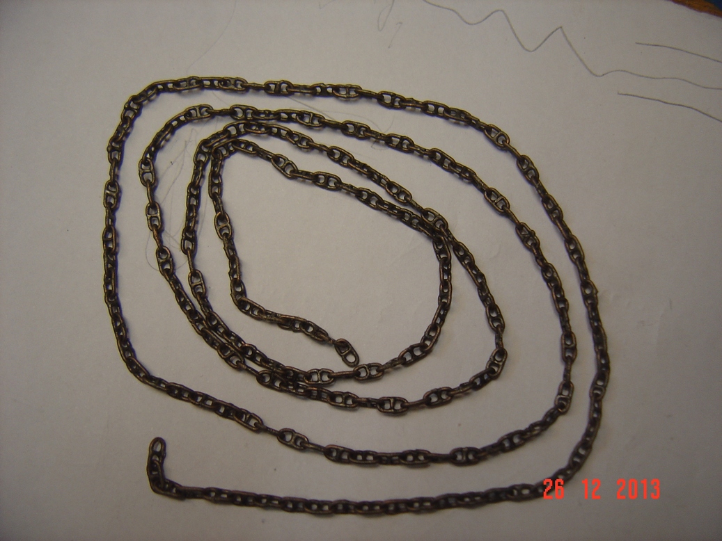

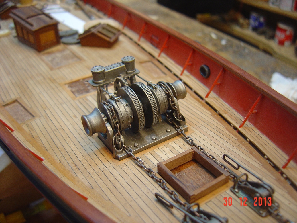

Cadena hecha con hilo de cobre de 0,7mm.
Montado en cubierta con los estopores y bajantes de escoben.

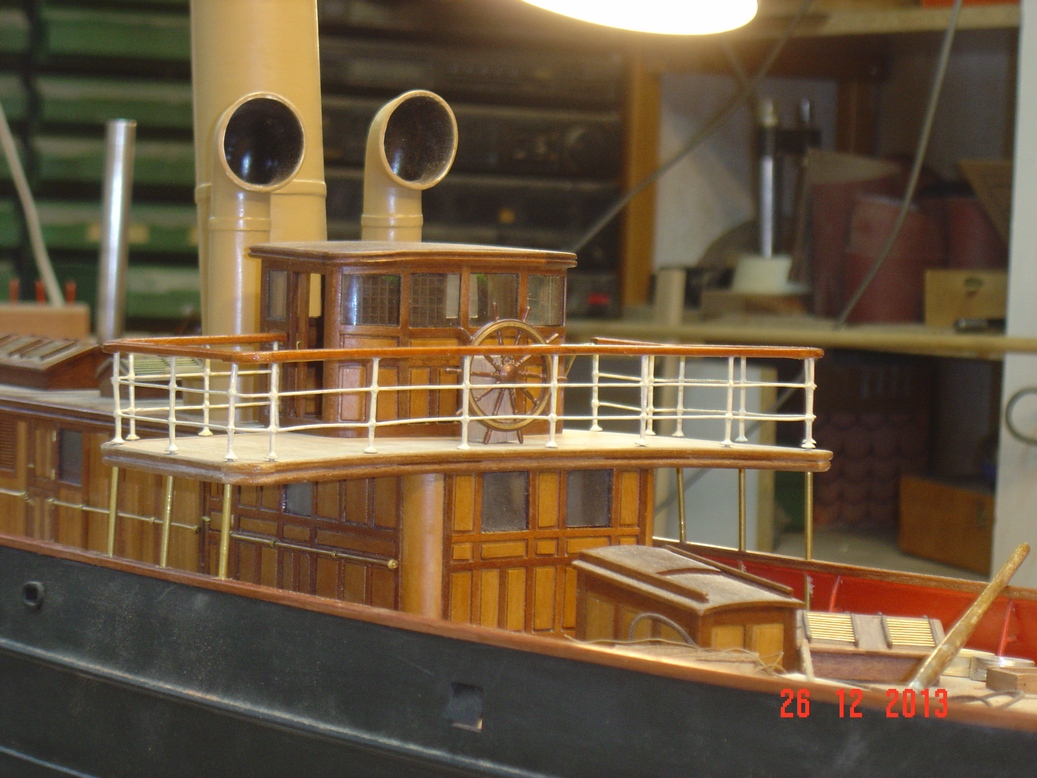

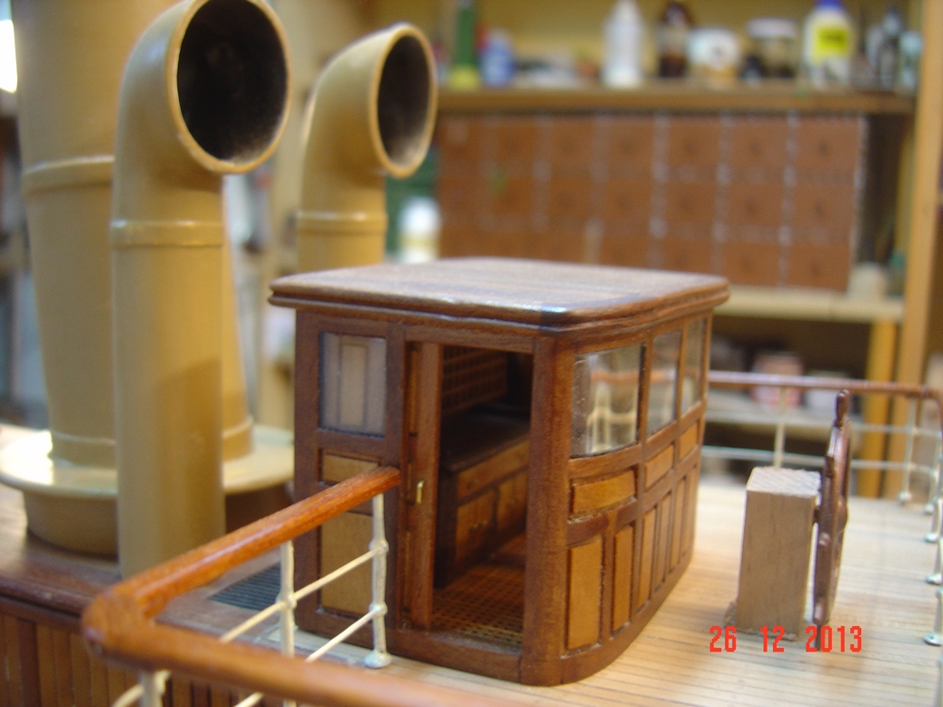

Cabina del piloto con la mesa de cartas

Realmente bonito sinceras felicitaciones. Sr. Rodríguez si no fuera mucha molestia ¿ me puede indicar donde puedo conseguir esos discos de corte de 4 decimas de grosor?
Saludos cordiales.
luis0027.
jose rodriguez
Mensajes: 593
Ubicación: la coruña
Re: En grada el yate de vapor URANIA Escala 1/40
Mensaje por jose rodriguez »
Hola Luis0027

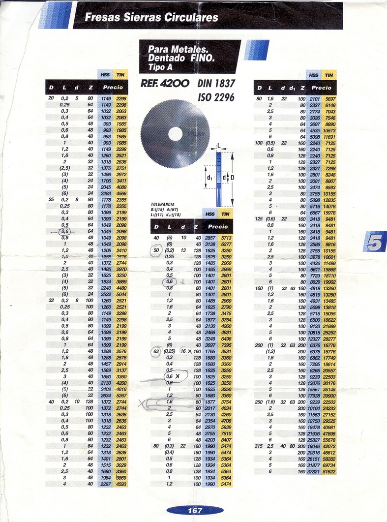

Las fresas/sierra para metales las venden en casas especializadas en herramientas para mecánica, en Coruña las compro en Herragal, en Madrid tiene que haber comercios de este tipo, pongo un catalogo con medidas de estas fresas.
Saludos cordiales
José Rodríguez

Don Jose que ganas tenia de saludarle y bueno que decirle que ya no le dijeran los compañeros,es una maravilla ver sus trabajos y su ingenio a la hora de improvisar las cosas y de como se pueden hacer de manera mas fácil y sencilla. Me copio esa manera de hacer las ruedas dentadas, a simple vista me parece fácil de hacerlas y que decirle del molinete ,pues que es una alegría para la vista,me encanta.

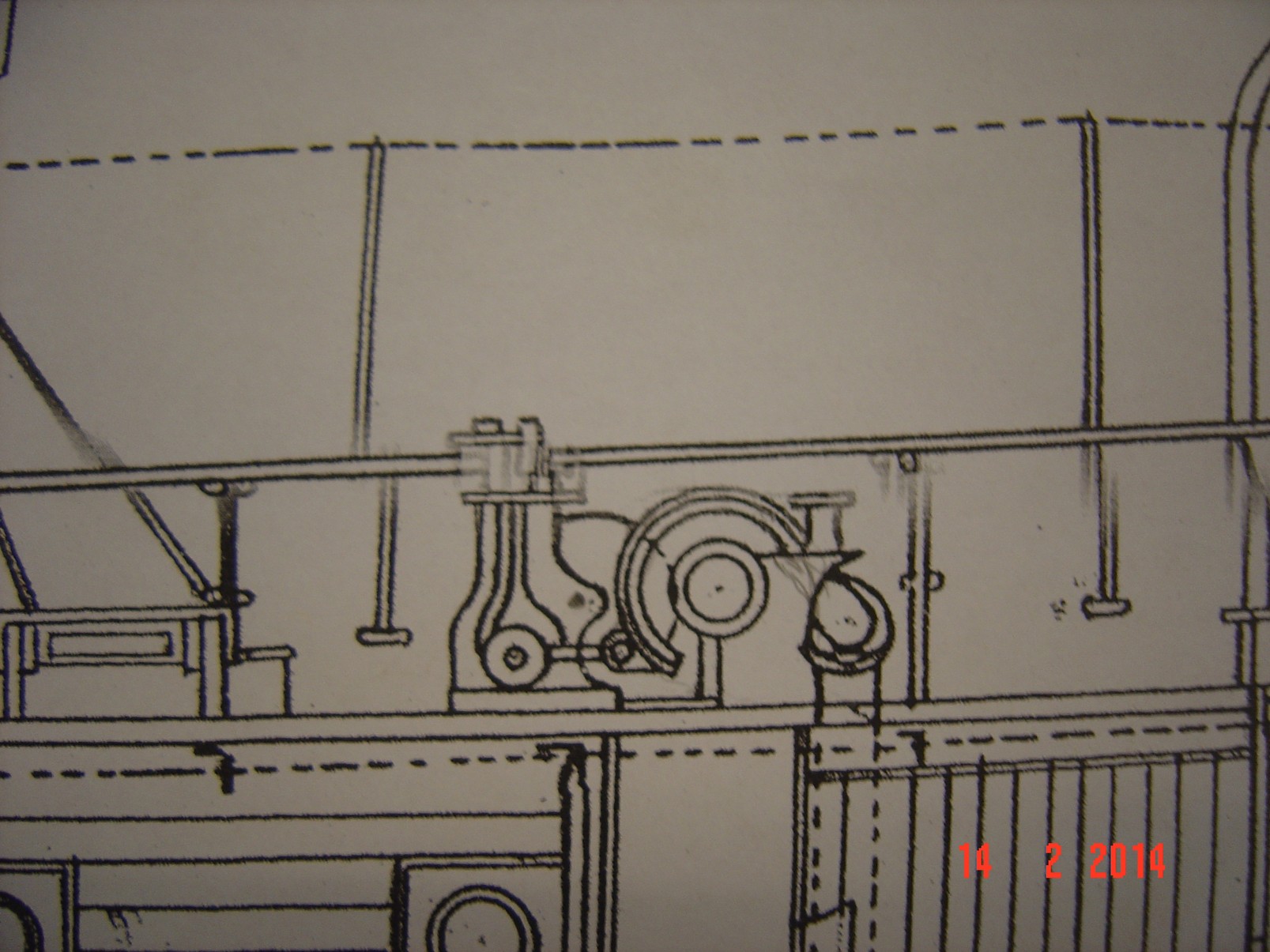

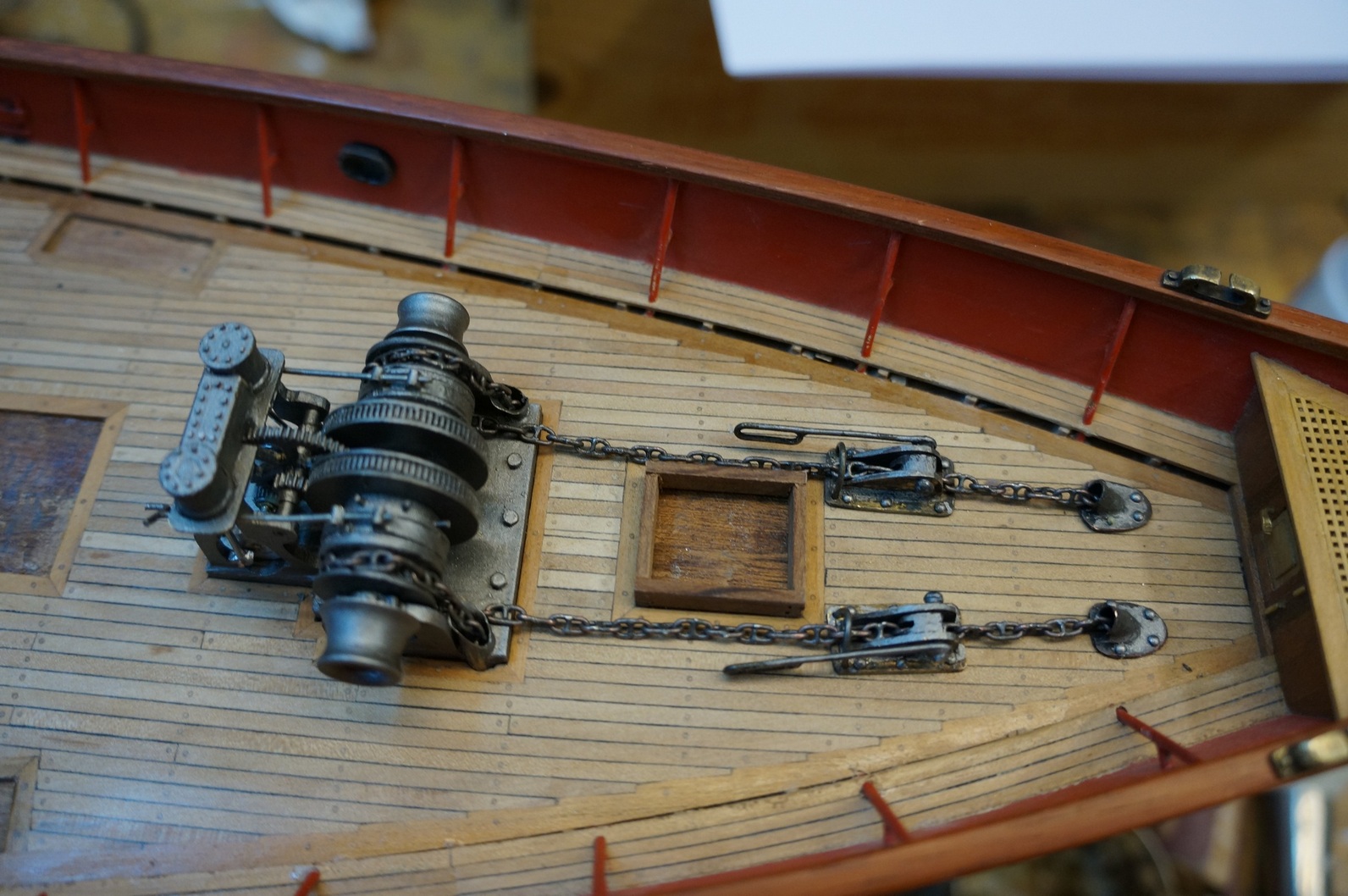

hola don jose: ante semejante trabajo, solo puedo decir precioso y quitarme el sombrero ante tanta maestria, pero tengo una pequeña duda y me gustaria me la aclarara a ser posible, he navegado en cerca de 30 barcos de todo tipo, desde cargueros, tanques, frigorificos , bulk carriers, car carriers, de pasajeros, etc.... en muchos de ellos fui como carpintero mis labores aparte de engrase de todas las maniobras ,pastecas etc.. tanques de agua , puertas, escotillas, etc.. tenia tambien todos los molinetes, cabrestantes y el trabajo de arriar anclas y levar anclas al partir en muchos puertos, siempre he visto la cadena del ancla sallir del escoben pasar por la parte alta del molinete en el tambor y caer perpendicularmente a la caja de cadenas, pero veo en el urania que la cadena entra en el tambor por debajo del molinete y luego cae en la caja de cadenas ligeramente ladeado, mi duda es cuando se arria el ancla al quitar el freno al tambor, y caer el ancla y llevarse la cadena a toda velocidad segun veo seria mu factible que la cadena saltara del tambor al no salir la cadena alineada con el tambor, espero me pueda aclarar esa duda con mis mejores deseos para este año 2014, un cordial abrazo y saludo. :lol: :oops: :roll: carlos.
jose rodriguez
Mensajes: 593
Hola Carlos Huarte.
En primer lugar agradecer tus elogios.
Efectivamente, es una cosa muy rara la de este molinete, no puedo explicar el motivo de esta disposición, pero tanto en el plano, como en el modelo del Museo Naval de Madrid, lo representan de esta forma, el modelo del MNM creo que es contemporáneo y que lo hicieron en el propio astillero de Glasgow.
Saludos cordiales
José Rodríguez

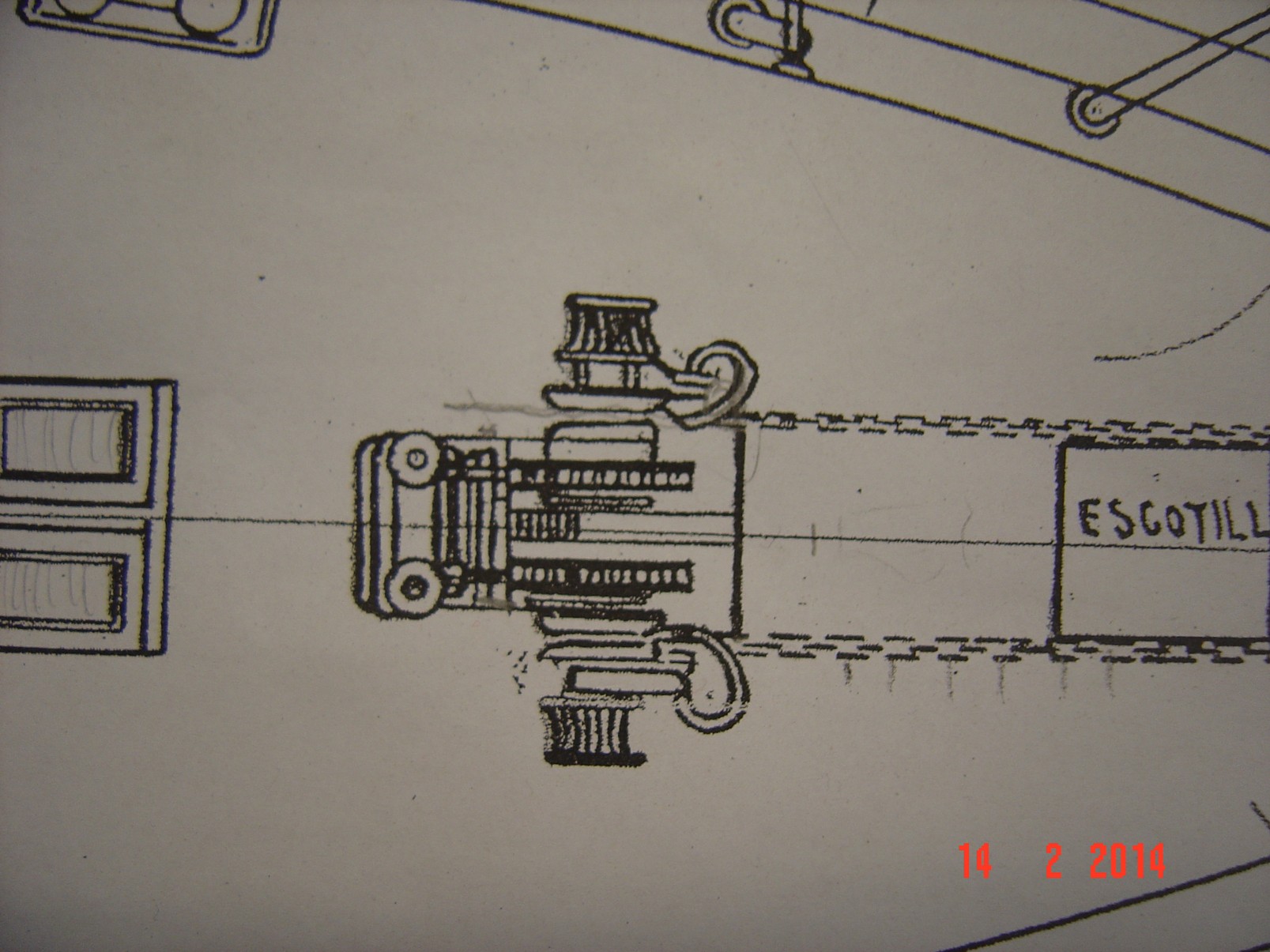

:D hola a todos.estimado maestro le agradeceria si me podria facilitar los planos de ese chigre tan grandioso que acabo de ver. :shock: en este su hilo. y que tanto me ha gustado. gracias y enhorabuena por el modelo un saludo. manolo :wink:
jose rodriguez
Mensajes: 593
m.carol.lolo escribió::D hola a todos.estimado maestro le agradeceria si me podria facilitar los planos de ese chigre tan grandioso que acabo de ver. :shock: en este su hilo. y que tanto me ha gustado. gracias y enhorabuena por el modelo un saludo. manolo :wink:
Hola m.carol.lolo
El plano conque hice el molinete es bastante malo, pongo fotos del plano.
Saludos cordiales
