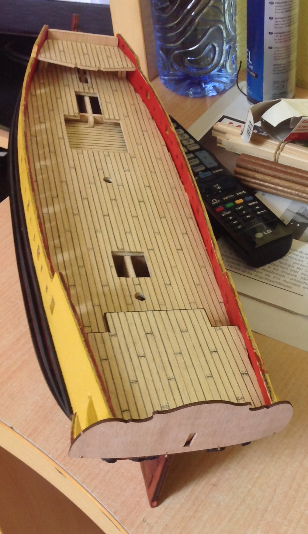

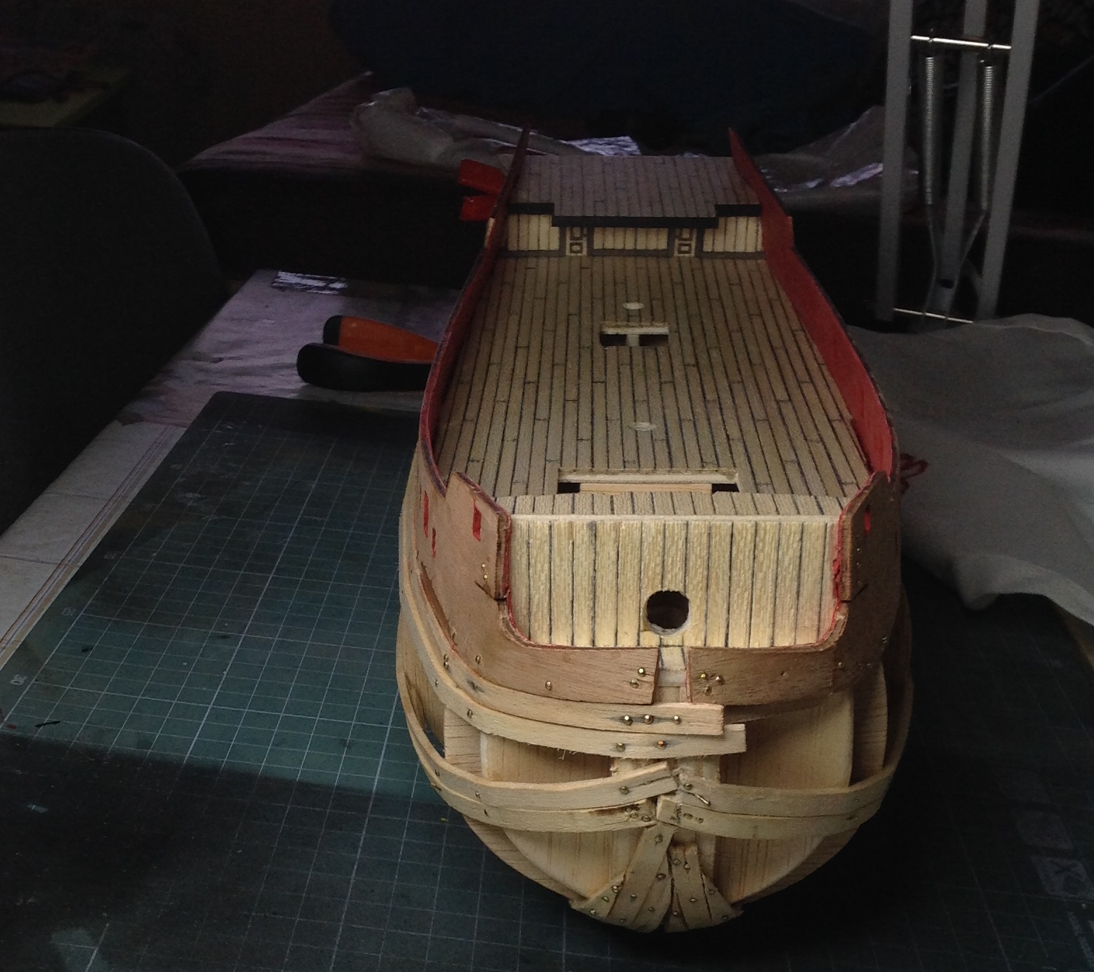

Buenas a todos,
por fin algo de tiempo desde la misma oficina para subir un par de fotos.

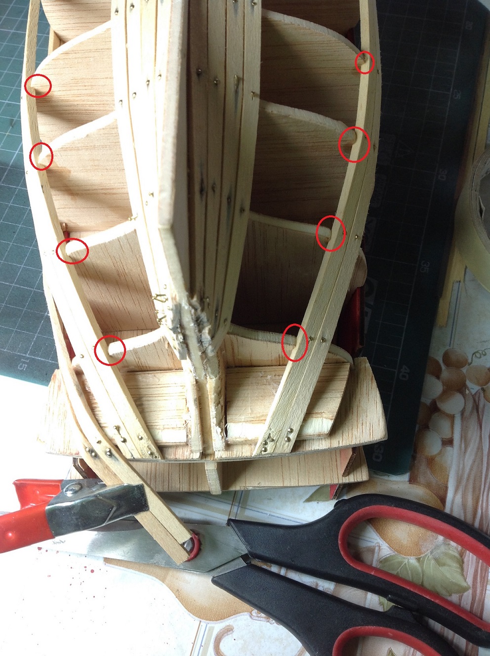

He empezado el forrado del casco siguiendo las instrucciones de Occre y haciendo algún arreglo propio, sobretodo en proa. Creo que no se explica correctamente esta parte del modelo o que hay un fallo en el diseño del mismo, pero con un poco de lija (casi saco fuego de tanta fricción) en cada una de las cuadernas la cosa tiene fácil arreglo.
Dar las gracias a Occre por introducir una traca maestra en el modelo que para un novato como yo le ayuda muchísimo a seguir una línea y patrón a ambos lados del casco. El hecho de que las cuadernas traigan de fabrica el hueco para meterla es una maravilla.
Como veréis las tracas del forrado bajo las amuradas no quedan totalmente alineadas (debido al lijado ya comentado que afecta únicamente a la traca superior). Sin embargo una vez forrado será fácil dejarlo todo bien liso.
Os dejo un par de fotos.
Saludos!!
Vista desde proa a falta de cortar los sobrantes de las tracas.<br />Esta ha sido la parte más conflictiva pero de fácil arreglo.
Vista por estribor. Como se ve la segunda traca queda muy sobresalida de las amuradas. La primera también habría quedado así de no ser por la lija.
Vista desde Popa. Marcados los huecos para meter la bendita traca maestra.

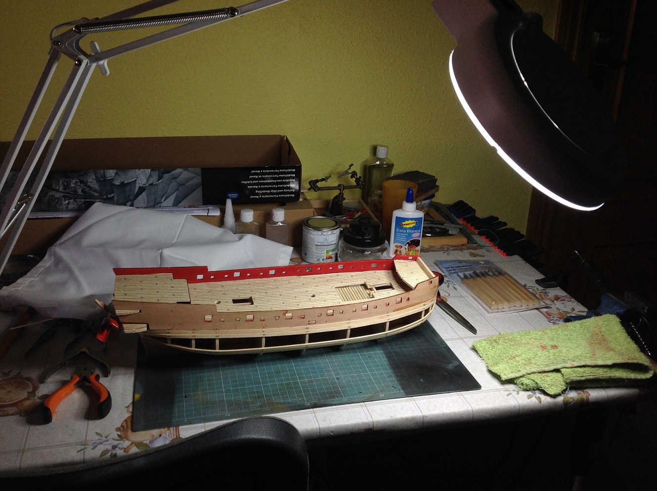

Vista general de la mesa de trabajo con la recién lampara/Lupa estrenada. Genial para fotografiar, detallar y construir cualquier tipo de manualidad. La recomiendo totalmente

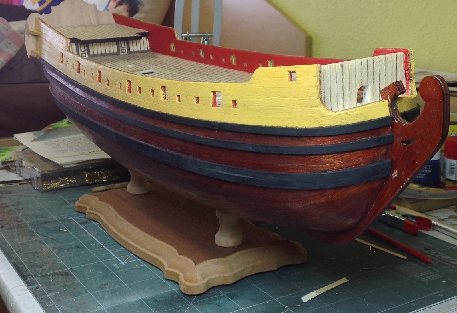

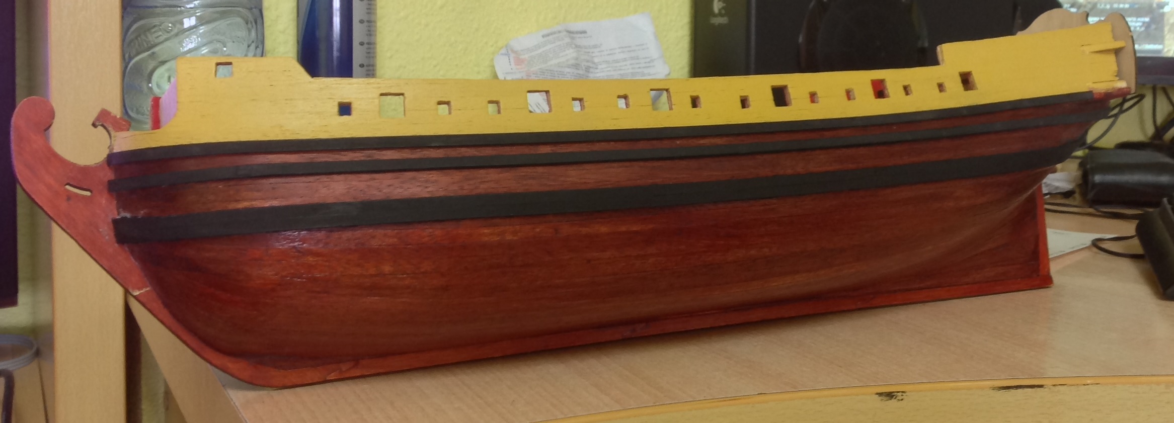

- Hola Néstor, encantado de que sigas mi trabajo. Es un modelo que terminado a mi gusto es muy bonito.

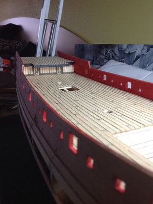

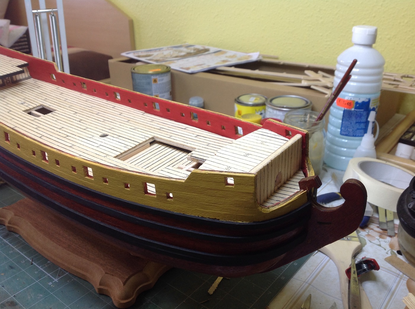

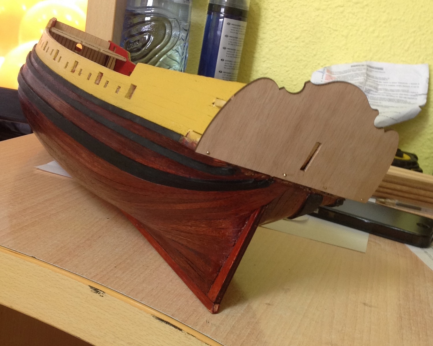

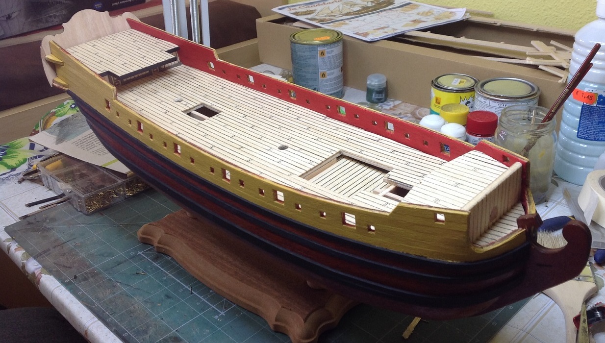

Tras mas de 3 meses sin actualizar vuelvo a colgar los pequeños avances de la bombarda.
He terminado los dos forros y tras lijar, enmasillar, lijar de nuevo, quitar traca, volver a ponerla y volver a lijar... he conseguido dejarlo de manera que ya no me lo miro de reojo pensando... no me gustas :x
Ahora solo toca repasar algunas partes y quitar alguna mancha de pintura que con agua y un trapo sale de lujo.
He tintado el casco y pintado el resto con los colores típicos de la época (ocre y negro), muchos más vistosos para mi gusto que la madera pelá y mondá!
Justo ayer terminé de colocar los cintones y ahora toca ir a por el espejo de popa.
Es aquí donde tengo una duda. En los planos, instrucciones y fotos del modelo no veo que la parte interior del espejo (la que delimita la cubierta del barco) vaya forrada, por lo que no se si forrarla o dejarla como una estructura solida de madera.
Ahora viene el tema donde ando totalmente perdido :oops:
Para barnizar el casco que barniz utilizo?
Utilizo el mismo barniz tanto para el casco tintado como para el pintado (ocre y negro) o he de utilizar barnices diferentes?
Un par de fotos y saludos!

que buen adelanto le has metido, genial, sigue asi.

ymperivm escribió:Genial el trabajo, ánimos que sigas paso a paso dándo forma al modelo. Una pregunta que me hice y no he planteado aqui ¿para qué sirven el par de cuadraditos abiertos en las amuras entre porta y porta? si fueran imbornales deberían de estar a ras con el tope de la cubierta.
Hola, los portillos cuadrados repatidos por las amuras son , normalmente, para remar.
El plano de la Candelaria que tengo desde hace tropecientos años dice así:
"Usaba hasta cuatro remos de galera para mantenerse orientada durante los bombardeos..."
Teniendo en cuenta que hay dos metros desde el portillo hasta el agua necesitaría remos de unos 10 metros.
Ahora, cómo se manejaban estos remos es otro cantar, y porqué hay 22 portillos para 4 remos también.
Pero has tenido suerte porque estos portillos no llevan portas que son muy pequeñas y difíciles de hacer.

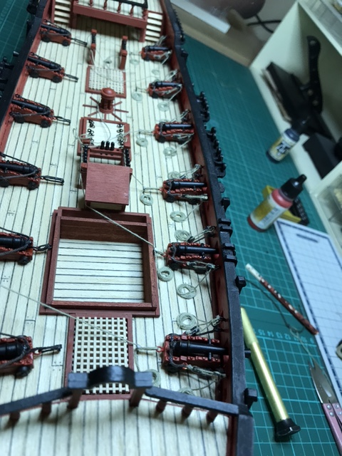

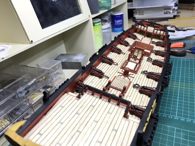

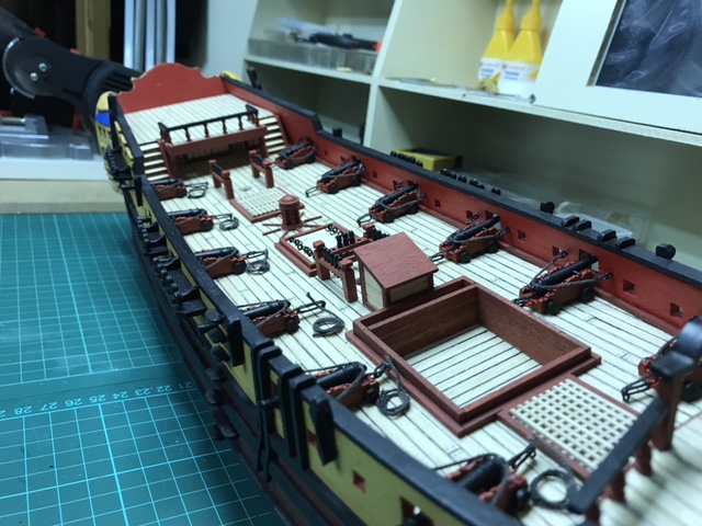

Hola amigos.

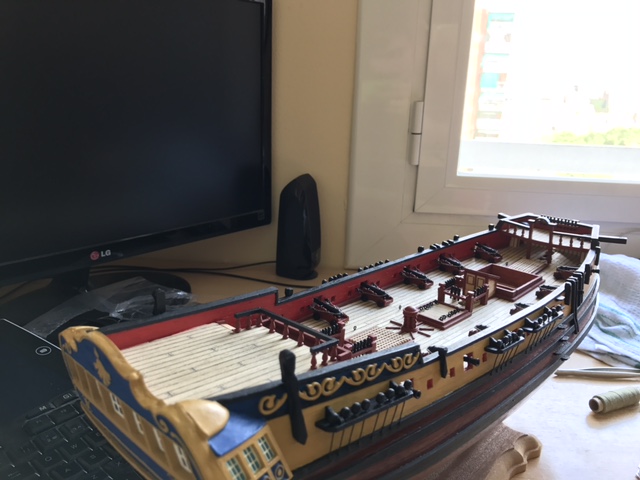

Después de mucho mucho tiempo con el hobby parado por fin pude retomarlo hace un par de meses.

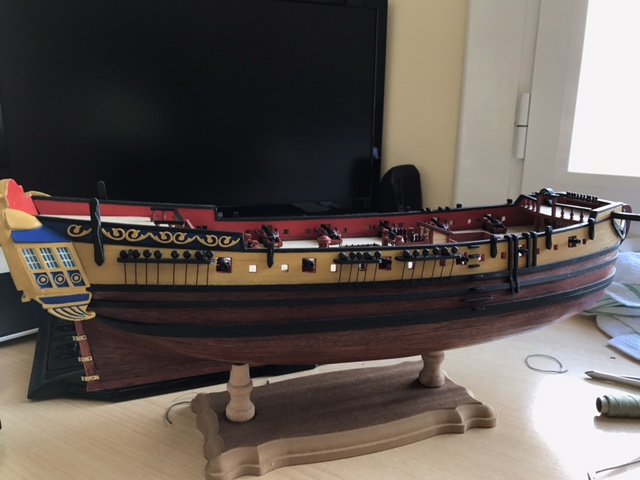

Le he metido una buena embestida a la bombarda y ya va ganando en formas y colores.
Os dejo un par de fotos para reabrir el hilo, esperemos ya de forma ininterrumpida hasta el viaje inaugural :lol: :lol:

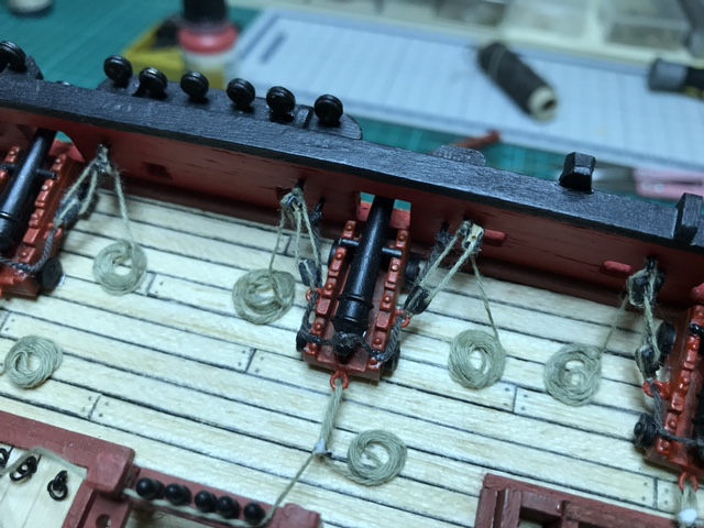

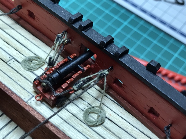

La última complicación me la vi con los aparejos de los cañones... en un primer momento los dispuse de forma sencilla pero faltaba "caos" en cubierta, así que los retiré todos y intenté hacer algo más parecido a la realidad... No se si lo he conseguido pero queda muy resultón! (algunas fotos todavía muestran la disposición antigua).

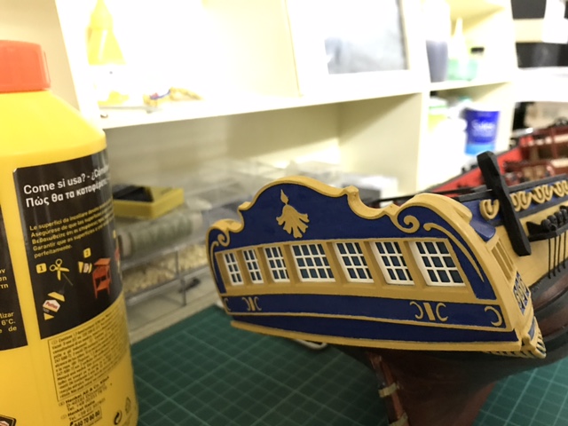

Lo peor del KIT por el momento... encajar el maldito espejo de popa, que no habia por donde cogerlo, pero el resultado ha quedado mejor de lo que esperaba!!
Una pregunta: ¿Cómo evitáis esos pelillos de los cabos? He leído de frotarlos con cera pero nose si con el tiempo cambiarán de color y si esto puede manchar el conjunto en general.
Saludos y hasta pronto!
Vista general de como está ahora, a falta de repasar algunos pequeños recovecos con masilla y pintura.
Desde proa
Desde proa
Desde Popa
Desde Popa
Espejo de Popa acabado
Cañón dispuesto como irá finalmente

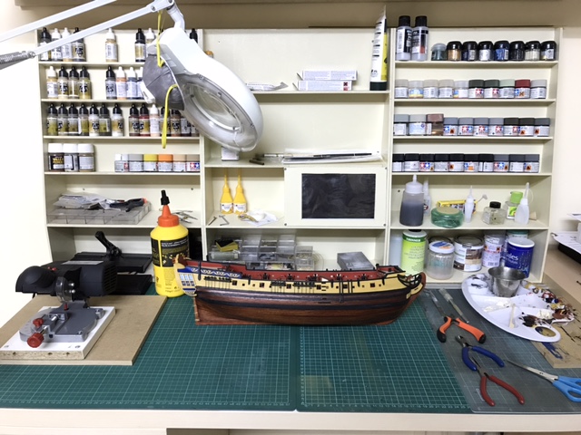

Y por último una pequeña vista de la mesa de trabajo que he podido montarme en el nuevo piso! Que

Buenos días Ragsinger11,
Ante todo enhorabuena por tu trabajo, te está quedanto muy bonita y con una pulcritud que da gusto verla.
También mi admiración (y envidia :oops: ) por mantener un espacio de trabajo tan limpio y ordenado.
Te informo que yo en uno de mis primeros modelos ya le di de cera a los cabos para quitar las pelusas y después de 15 años siguen igual que el primer dia (está en su vitrina y no le da el sol ni la humedad). Basta con darles varias pasadas por una vela y listo.
Jaime
