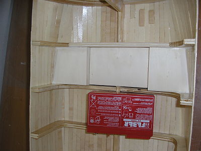

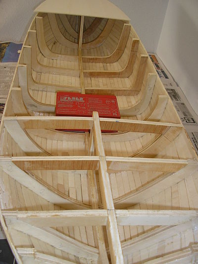

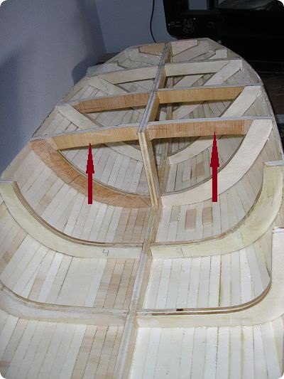

Hola ya estoy por aquí, no he hecho nada reseñable estos días, solo quitar sobrantes y "acabar el interior" del casco.
Paco, trucos la maquina tiene como todas las maquinas, básicamente se trata de eso, tener la hoja recta y bien tensada y cuando cortas no empujar la pieza de mas, dejar que la maquina haga el corte, no se si me explico.
Manolo, por fin por aquí me tenias preocupado ya sabes a algunos la..... nos tiene un poco enganchados.
Bueno os pongo unas fotos

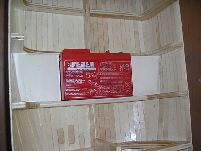

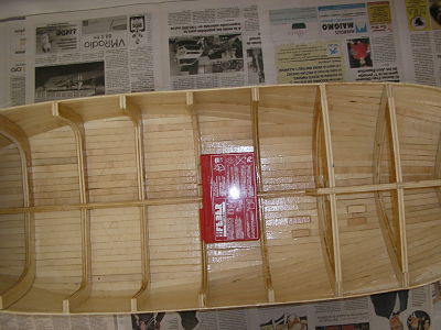

- Hay ira la batería.
- 36.jpg (40.6 KiB) Visto 9402 veces
- 38.jpg (36.83 KiB) Visto 9402 veces
- Hay no se moverá mucho
- 39.jpg (35.4 KiB) Visto 9402 veces

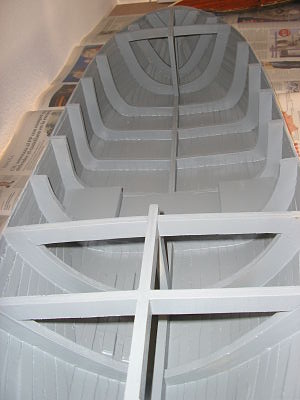

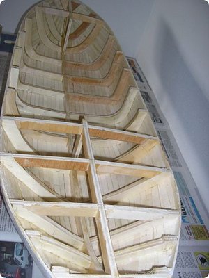

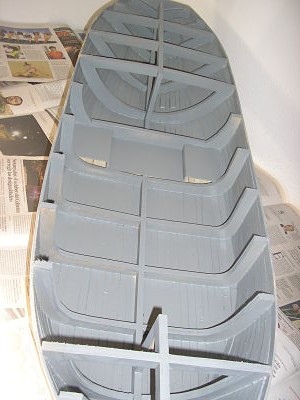

- Le he pintado el interior
- 40.jpg (42.57 KiB) Visto 9402 veces
- 41.jpg (55.73 KiB) Visto 9402 veces

Edcovi te esta quedando muy curioso y se ven las tracas muy bien puestas tambien.
Le has dado fibra por fuera??? Por dentro le veo un brillo antes de pintar de gris, es resina??

Re: Construccion Remolcador REKUM
Hola Araola, le he dado resina tanto por fuera como por dentro. Por dentro se quedara asi, pero por fuera a lo mejor le pongo fibra también. Por fuera esta muy embastado todavía ya que todavía le tengo que hacer los agujeros para las propulsiones como las protecciones de las mismas y hasta que no tenga nada claro pues se quedara asi.
No me gusta que el casco quede como se suele decir como el culo de un niño ya que los cascos todos tienen sus imperfecciones, pero a este le queda todavía tapar algunas cosas.
Esta quedando muy bonito, la verdad es que me gusta bastante el resultado, conforme voy haciendo barcos voy aprendiendo y desde que estoy en este foro es mucho lo que aprendo de vosotros.
Ah, lo de la sierra buena observación si le quitamos la tapa una vez para siempre ya no hace falta andar quitando y poniendo.

Bueno ahora mientras pongo mas fotos me gustaría lanzar una pregunta a los expertos.
Os pongo esta foto para que veais todas las luces que lleva.
Estoy totalmente pez en el tema de hecho no quería poner ninguna luz, pero el barco esta tan bonito que casi seria una lastima.
Primera pregunta, si le pongo todas las luces de cabina y posición y todo eso tendría bastante con una batería de 6V y 12 Amperios?
Hable con pira por teléfono y me explico como hacer las luces, bueno el es un genio pero yo no. Posiblemente las compraría ya hechas, pero teneis alguna recomendación?
Espero vuestras respuestas.

Ah y la pregunta de si tendría bastante batería me refiero para las luces y para las dos propulsiones.

Hola Compañeros.
Con esa batería y con el poco consumo del que hablas, puedes ponerlo todo y más. En una navegación de tres horas, cuando llegues a casa aun te quedara 2/3 de batería.
Eso sí, si quieres que la batería te dure, cárgala al llegar, nunca almacenes la batería descargada o a media carga.
Si piensas utilizar leds para el alumbrado, acuérdate de una resistencia de 330 ohm por led.

Hola Gerardo, me imaginaba que estarías por hay. Se bienvenido y gracias por tus comentarios. Pregunta e incordia todo lo que quieras,jeje.
A ver amigos, lo de la batería me lo temia, yo pienso que con 6v y 12 amperios basta. Con el titanic me tire un dia entero dale que te pego y cuando fui a cargarla no había consumido ni la mitad. Teniendo en cuenta que realmente cuando voy a "navegar" mas de media hora es aburrido, el resto te lo pasas charlando con los amiguetes y cervecita va y viene, pues creo que sobra. Ademas si le hiciera falta mas pues ya se le añadiría.

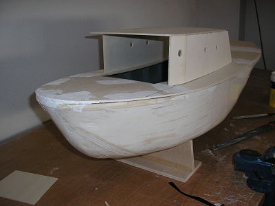

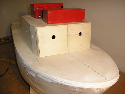

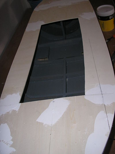

Bueno estoy por aquí otra vez. Por una parte comentaros que creo que voy a poner leds en vez de bombillas, en cuanto a la emisora Araola y compañía
Que emisora creéis que me iría bien?

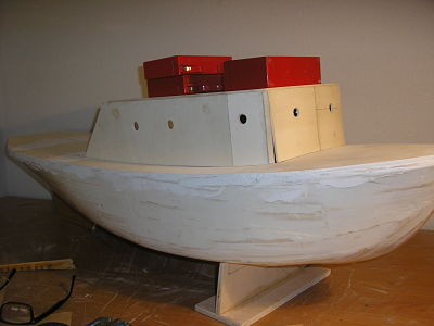

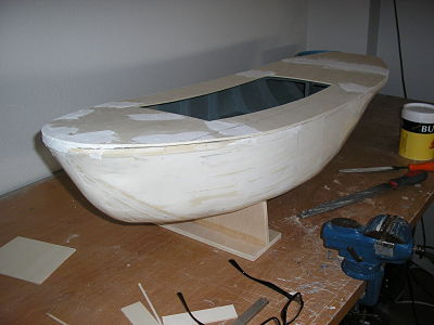

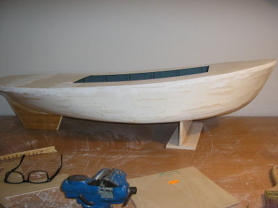

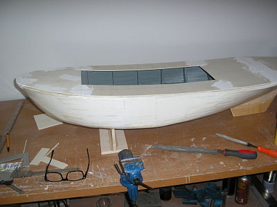

De momento he puesto la cubierta y he estado haciendo la cabina para ajustarla a la cubierta
- 42.jpg (33.02 KiB) Visto 9717 veces
- 43.jpg (33.97 KiB) Visto 9717 veces
- 45.jpg (31.3 KiB) Visto 9717 veces
- 46.jpg (30.79 KiB) Visto 9717 veces
- 47.jpg (29.36 KiB) Visto 9717 veces

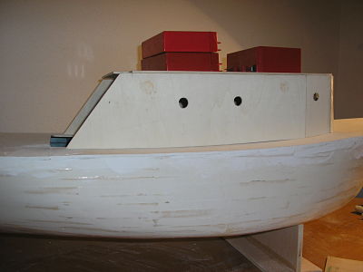

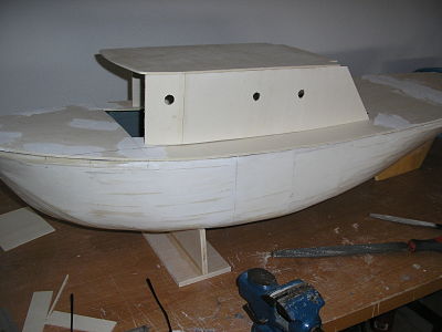

- Mientras se seca la cola le coloco peso encima para que se ajuste a la cubierta
- 48.jpg (28.16 KiB) Visto 9717 veces
- 49.jpg (26.79 KiB) Visto 9717 veces
- 50.jpg (29.2 KiB) Visto 9717 veces

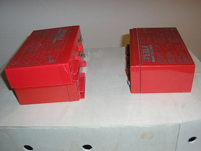

- Como podeis ver no tengo problema de baterias
- 51.jpg (29.34 KiB) Visto 9717 veces
