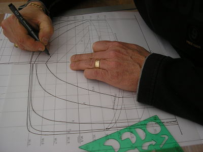

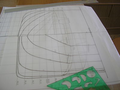

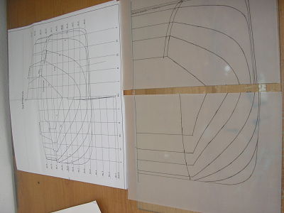

Bueno, los que me conocéis de antes ya sabeis que no me gusta escribir mucho mas bien soy de fotos. Empiezo eso si diciendo que este modelo lo voy a hacer tratando de gastarme el menor dinero posible debido a la crisis.
De momento como no quiero gastarme dinero en tinta de impresora la caja de cuadernas la hago con un trozo de papel vegetal que tenia en casa.

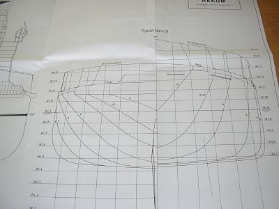

Plano de cuadernas
Plano de cuadernas

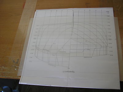

Le pongo el papel vegetal encima pegado a la mesa de trabajo con cinta de celo

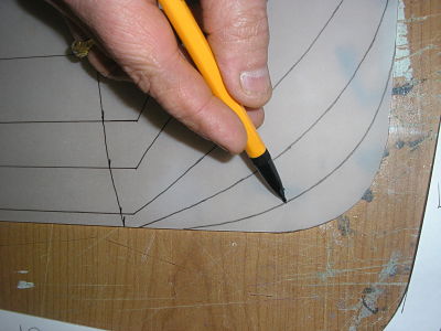

Hala rotulador y paciencia,jeje

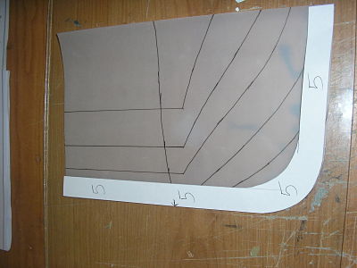

En esta imagen se ve como he añadido longitud en las cuadernas para colocarlas en una madera.
Resultado
Resultado
Asi saco la cuaderna, esta es la cinco luego hare otra igual.<br />La hago asi para ahorrar madera,jeje
Ahora corto por donde indico con el lápiz y a por la siguiente.

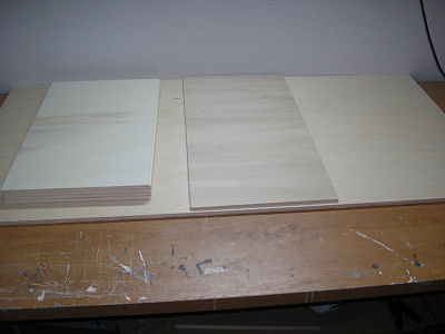

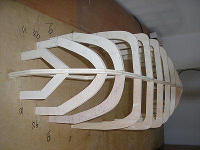

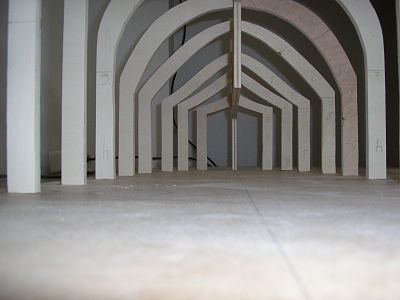

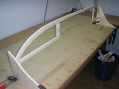

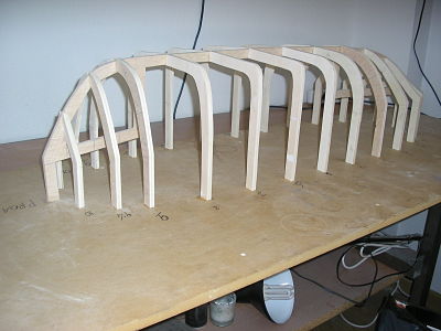

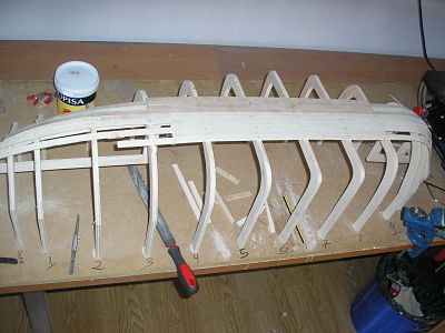

Bueno amigos, esto es lo que he hecho esta semana. He cortado la quilla y las cuadernas. Las he colocado todas, estoy contento con lo hecho hasta ahora.
para la quilla he utilizado contrachapado de 10mm y para las tracas utilizare de 3mm todo comprado en el aki
La quilla
La quilla
Cuadernas puestas
Cuadernas puestas
otra vista
otra vista
vista interior
vista interior

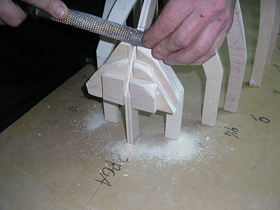

Ahora los refuerzos de proa y popa

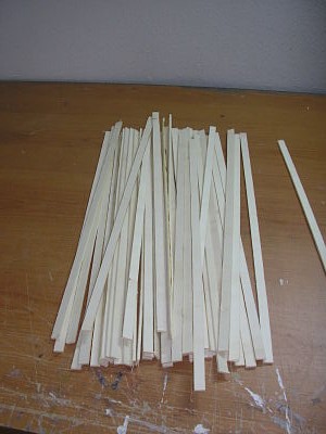

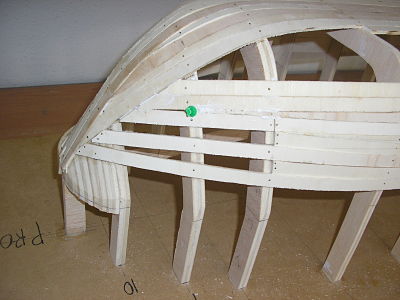

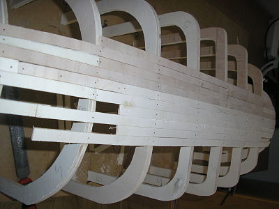

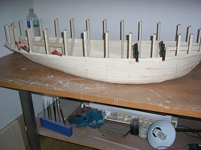

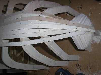

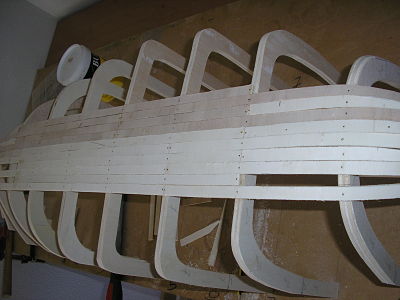

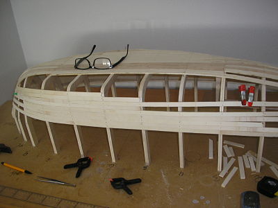

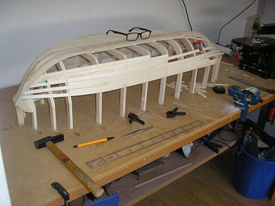

Ya he cortado el contrachapado del aki en tiras de 12mm. Estoy poniendo tracas, como veréis a un ritmo muy lento.
edcovi
Mensajes: 1182
Ubicación: ibi (Alicante)
Re: Construccion Remolcador REKUM
Mensaje por edcovi »
Ahora ya hasta que no termine de forrar el casco no pondré nada ya que no hay que contar mucho.

Gracias Genaro, a mi también me gustan mucho. Luego cuando los acabas son muy vistosos. Bueno sigo poniendo tracas.
