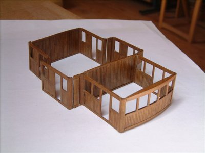

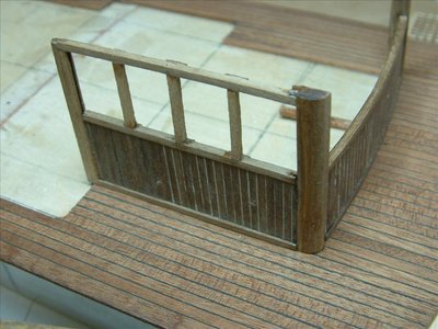

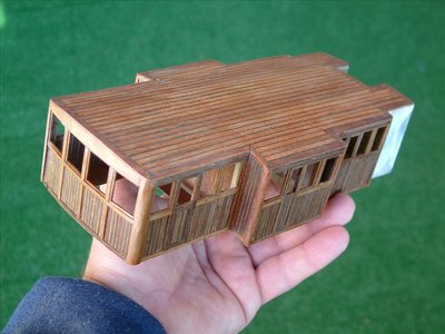

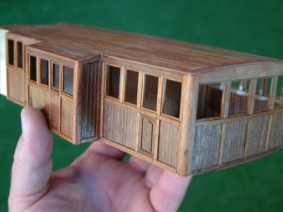

En este caso os pongo la fabricación de la cabina de mando. No tengo muchas fotos del proceso pero con las que os pongo os dará una idea rápidamente
La construccion de los otros habitaculos de popa se construyen igual
Hasta pronto
Gonzalva

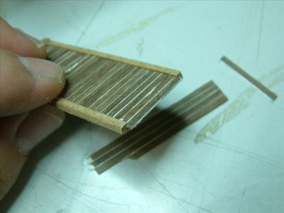

A las tablillas de los mamparos de 0,5 mm les pegué un papael para que quedasen definidas. En este caso se perdiviría como la moldura que llevaba. Cuando se barniza , el color blanco se pierde.
Unidas en tramos asi es como quedan
Una vez encastrada en las molduras
Esta foto es del modelo de Fermoselle. La construccion es similar a la mia

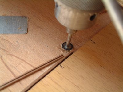

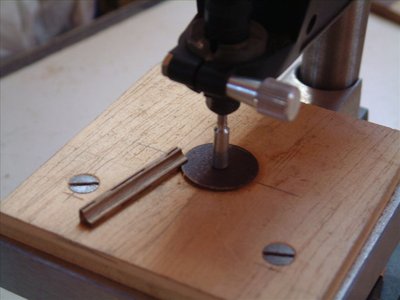

Raburado de las molduras para incrustar las tablillas de los mamparos
Otra más
Otra más
Aspecto final
Aspecto final

impresionante, la verdad no hay palabras, para describir lo que veo, huf huf, que maestria para hacer todo y con esa facilidad... :shock: :shock: una pregunta, donde haces la moldura es un taladro de banco o algun otro tipo de taladro, no he podido asimilar aun como haces la moldura, pero viendo tus fotos tratare de aprender y practicar..

gerardo navarro escribió:impresionante, la verdad no hay palabras, para describir lo que veo, huf huf, que maestria para hacer todo y con esa facilidad... :shock: :shock: una pregunta, donde haces la moldura es un taladro de banco o algun otro tipo de taladro, no he podido asimilar aun como haces la moldura, pero viendo tus fotos tratare de aprender y practicar. :wink:
Gracias Gerardo, las molduras estan sacadas de maderas mayores cortadas con sierra. Las formas de esta con una fresa para la parte cóncava y lija para la convexa. Lo que estas viendo en la foto es, cómo se hace el canal donde iran introducidas unas espigas que refuerzan el conjunto y donde se meteran las piezas que forman los mamparos.

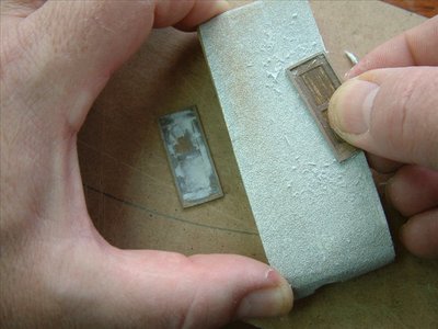

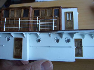

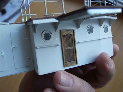

Voy a hacer una breve descripcion de como he hecho las puertas de mi modelo.
Tan simple como cortar y pegar.
Espero lo encontreis interesante.
Gonzalva
esta foto muestra finalmente como quedría

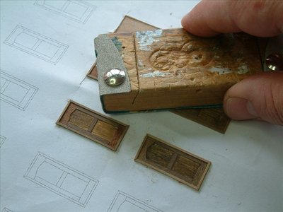

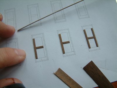

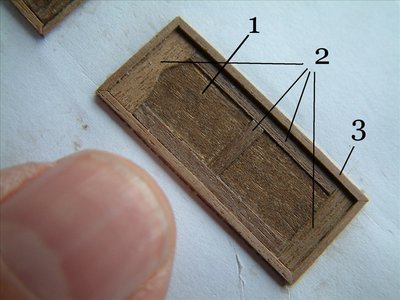

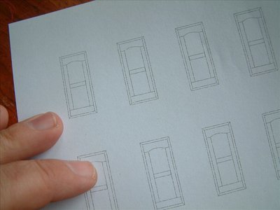

En primer lugar debemos disponer de un dibujo o foto de la puerta que queremos reproducir. A lápiz y regla, con ordenador, escaneando o fotocopiando una puerta del buque original (cualquier método es correcto) y posteriormente reduciéndola hasta el tamaño correcto la plasmaremos en un único papel.<br />La reproducimos tantas veces como puertas necesitemos, para ello, bien mediante un ordenador que es el medio más sencillo o con una fotocopiadora hacemos repetidas copias.

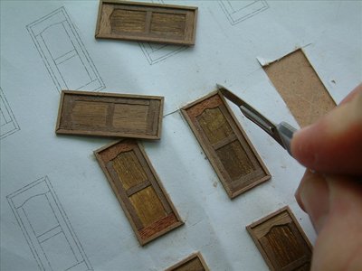

Veréis que las puertas tienen varios niveles que mostramos en la foto 2. El nivel 1º es el más bajo y corresponden al cuerpo de la puerta. El 2º corresponde a las molduras y la 3ª a los marcos.<br /><br />Hay que estudiar el orden del proceso de pegado. Debemos empezar por el nivel más bajo. En la foto 3 hemos comenzado por las molduras cuando deberíamos haber empezado por el fondo. Esto se debe hacer así para, una vez acabado de pegar todas las piezas, ir lijando el conjunto. Si ponemos una pieza de nivel superior su mayor tamaño no permitiría el lijado de la parte más baja. Por otro lado, es más fácil colocar las siguientes piezas sin que aparezcan holguras. En el caso de la foto 3 es más difícil ajustar la chapa que irá en el fondo.

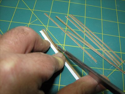

Con listoncitos de madera de diferentes tamaños y grosores procedemos a colocar y pegar con cola blanca sobre el dibujo. Los gruesos son de 0,3 para el cuerpo central, 0,5 para las molduras de la puerta y 0,8 para los marcos<br />Para una mayor comodidad y facilidad de trabajo es conveniente ir colocando la misma pieza en todas las puertas que necesitemos en lugar de terminar una puerta y seguir con la otra

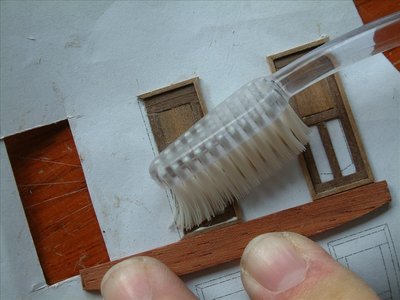

Cada vez que peguemos una de las piezas, con un cepillo de dientes reciclado y utilizando un pequeño listón de madera para sujetar la pieza recién pegada, debemos eliminar el resto de cola que sobresalga. Es muy importante la limpieza ya que como sabéis, una vez seca, difícilmente vais a poder eliminarla y si necesitáis dar color o al barnizar se notará los defectos.<br />La cola se deberá añadir también a las maderas entre sí y no solo pegar a la base de papel.
Una vez finalizado el pegado de las piezas de madera, recortaremos con una cuchilla bien afilada el contorno de la puerta y procederemos a eliminar con una lija el papel que esta pegado en el dorso
lijamos la cara opuesta para eliminar el papel. Esto debemos hacerlo cuando hayamos finalizado el barnizado ya que arma algo más el conjunto
Esta foto deberia estar antes. Antes de cortar las puertas lijamos con una lija apoyada en un taco de madera

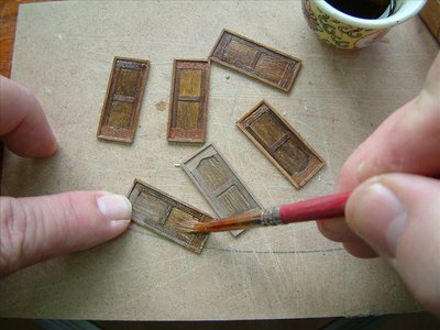

Aplicamos una capa de barniz. No usaremos barniz alcidico, Deberia ser aquel que no deje capa. Barniz de muñequilla o lasure diluido.
otra foto final
otra foto final

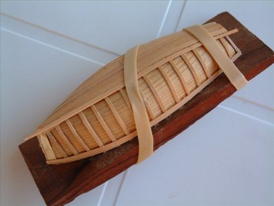

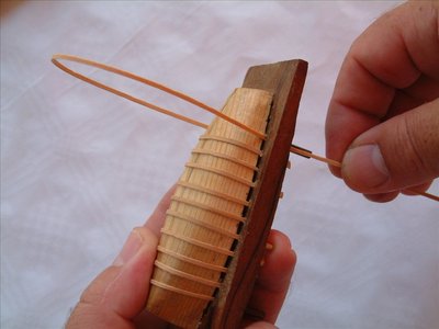

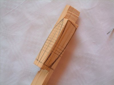

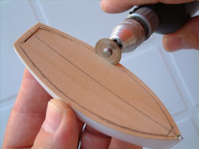

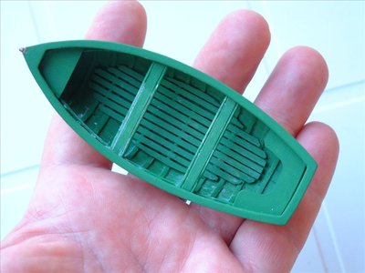

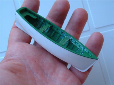

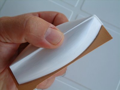

Ahora os pongo, aunque sea un tema ya muy expuesto, el proceso de fabricacion de los botes.
Gonzalva

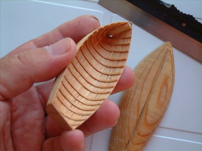

partimos de un taco que trabajamos para conseguir un bote macizo
el casco sobre una base a la que le hemos taladrado unos orificios para pasar las tiras de boj que hatan de cuadernas

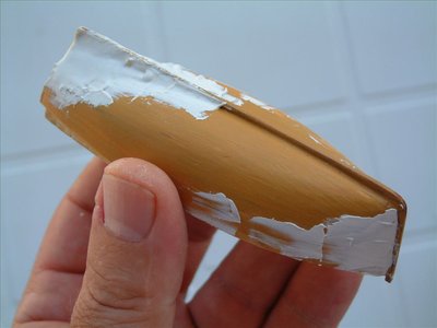

forramos con tracas de boj de 0,5

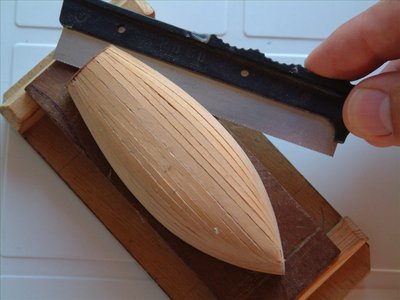

una vez forrado entero cortamos por la base
colocamos la quilla
colocamos la quilla
aplicamos una masilla en la zona de popa para provocar una curva correcta

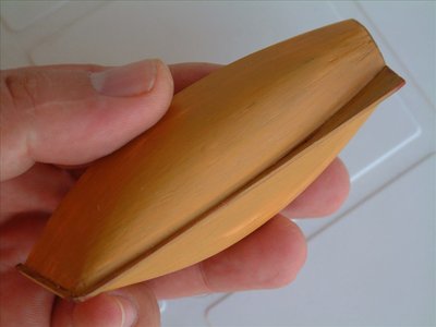

una vez pintado se pega una chapa de boj en la parte superior para fabricar la tapa de regala
pintado
pintado

Re: La Palma....otro modelo más
maestro gonsalva, que pegante usas para ir pegando las tracas y no hay que engrasar el casco verdad, sale facil del molde...
Saludos.. :wink: :wink:
