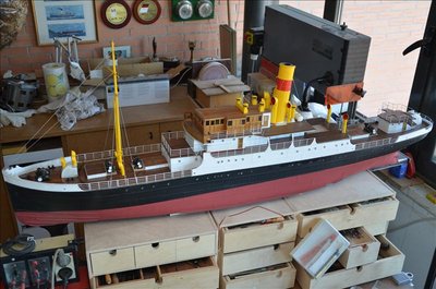

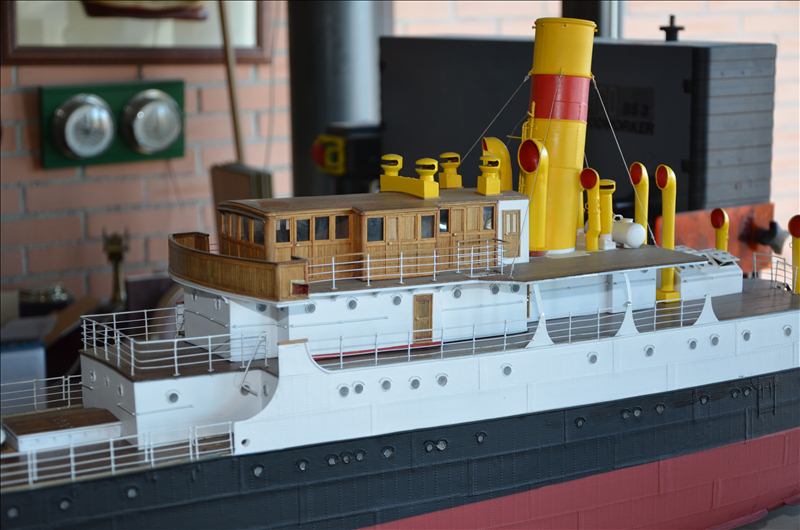

Hola a todos,
No voy a explicaros de qué buque se trata, ya que es un viejo conocido y del que se han realizado numerosos magníficos modelos ya presentados en este foro.
Es un modelo más, que empecé hace ya 8 años y que ha estado, como su buque original, mucho tiempo en dique seco sin tocarlo.
He iniciado de nuevo con fuerza su construcción y espero terminarlo en unos meses.
De entrada os pondré unas fotos de su estado actual (de hace un par de meses hasta ahora) y os iré poniendo fotos de algunas fase de construcción que puedan ser de vuestro interés.
No dudéis en consultar aquellas dudas o queráis ampliar la fase de construcción.
Espero os guste.
Jose

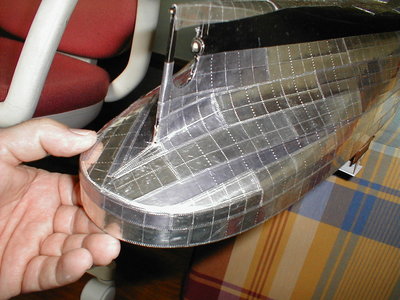

El modelo está construido a escala 1:50 (aprox 1,15 mtrs. De eslora).

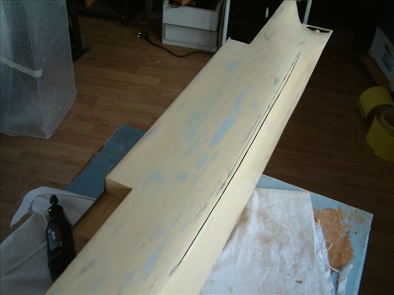

Lo hice en madera maciza. Como lo he forrado con chapas de zinc con efecto de roblonado, la superficie debe estar muy lisa. Mucha lija y capas de pintura.

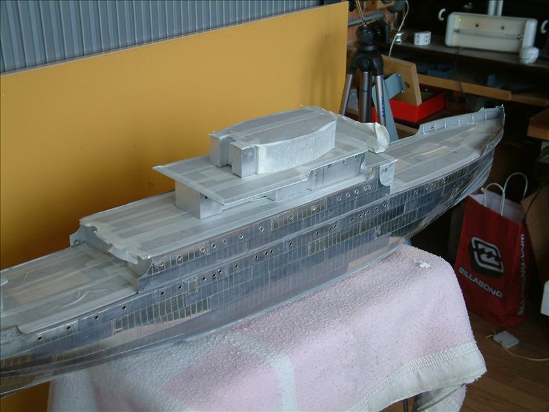

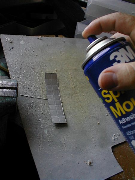

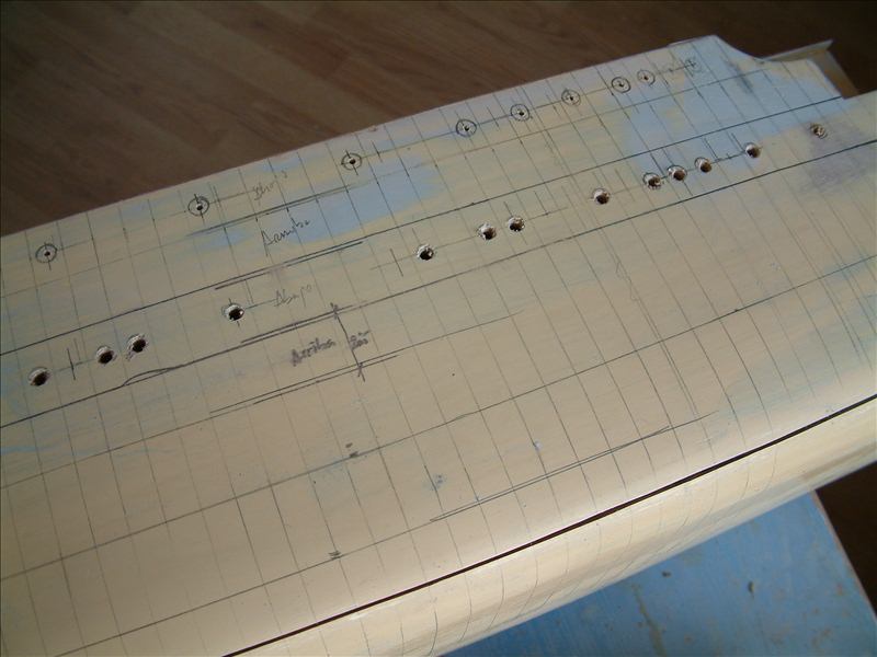

Sobre el casco voy marcando las lineas de agua por donde tengo que poner las chapas y verticalmente donde se marcaran los roblones.

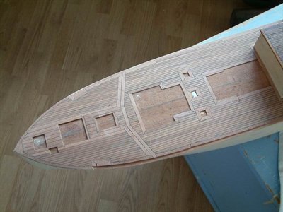

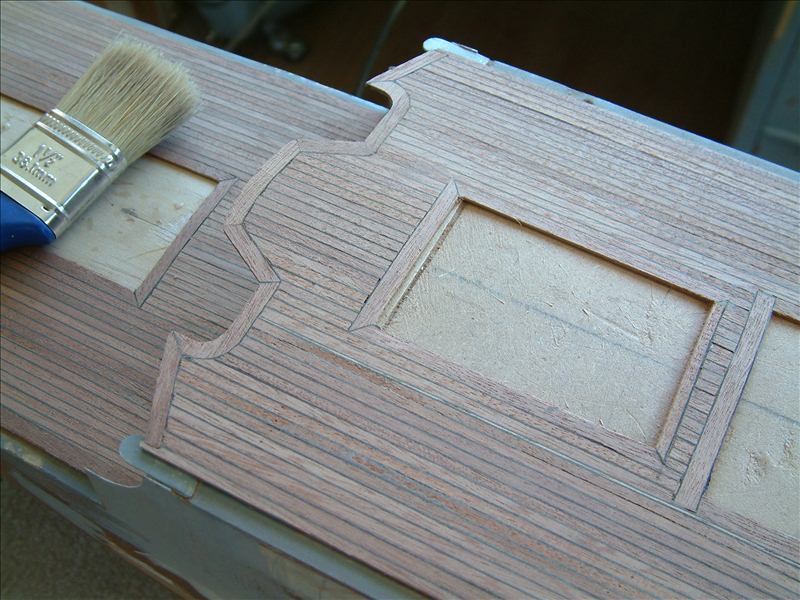

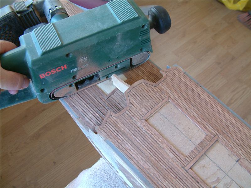

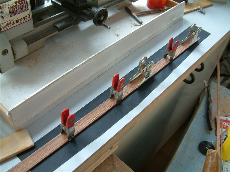

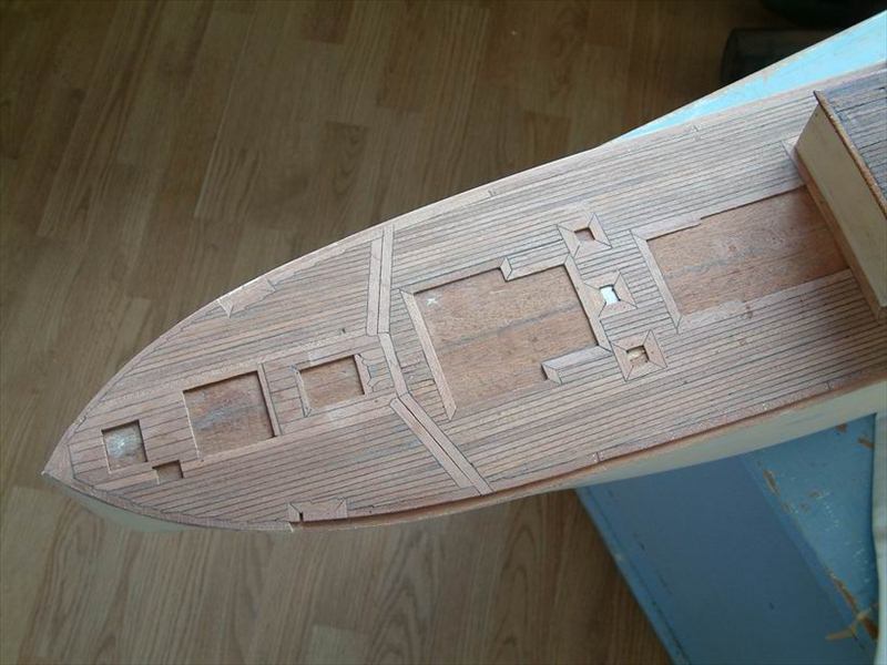

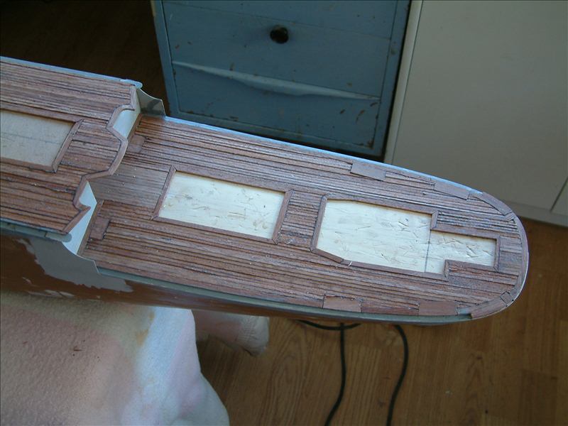

Para hacer el efecto de calafateado de la cubierta, pego un carton a las tiras de madera.

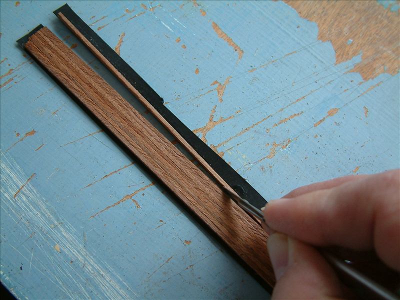

Corto entre las tiras de madera con una cuchilla afilada, el carton.
Un aspecto de la cubierta ya lijada y pendiente del barniz.

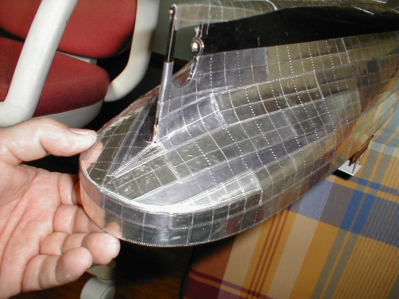

Hola de nuevo. Os pongo alguna foto más de la cubierta y atendiendo la petición de Marano, os pongo algunas más del forro ampliando su explicación.
He querido incluir, por su magnifico trabajo, algunas fotos del uno de los modelos de La Palma para mi mejor hecho. El modelo de Fermoselle del que publique en la revista "Barcos..." un reportaje y que encontrareis en mi página web.
En mi proximo modelo escogeré mejor la chapa de laton ya que ofrece una mejor calidad que con el zinc.
Si necesitáis alguna ampliación de esta técnica me decís.
JOse
La cubierta de popa en bruto

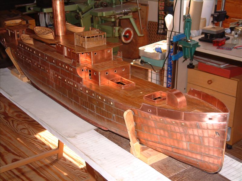

El modelo completamente forrado y tapado para recibir la pintura

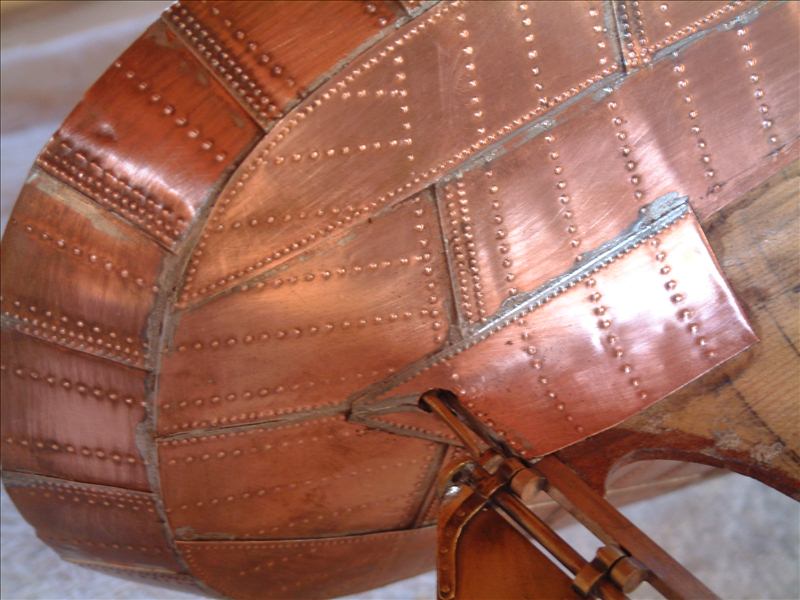

el modelo de Fermoselle. Completamente forrado de chapa
fijaros qué popa...
fijaros qué popa...

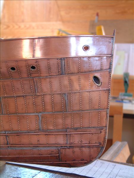

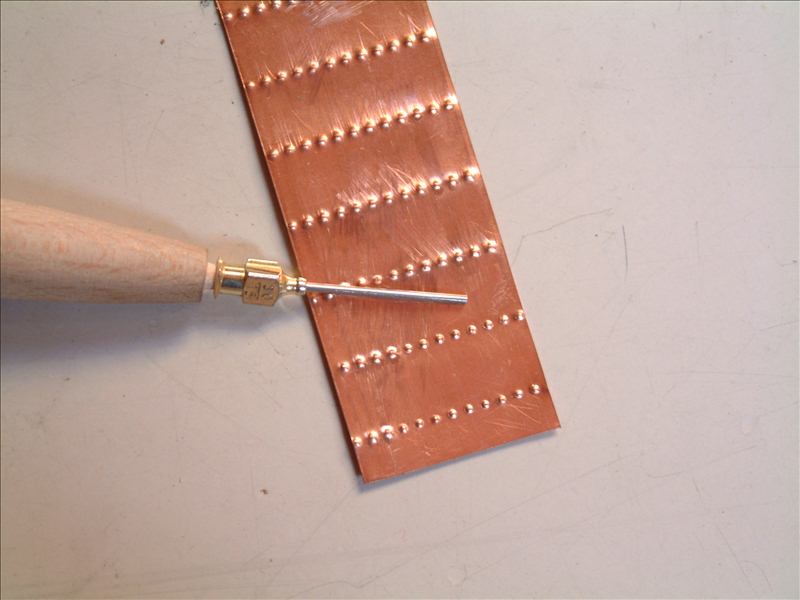

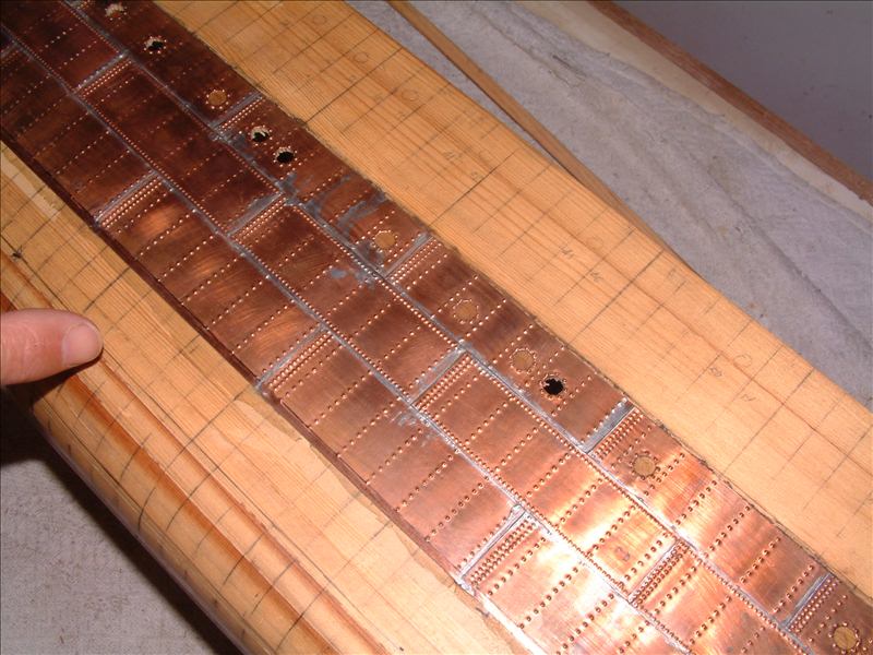

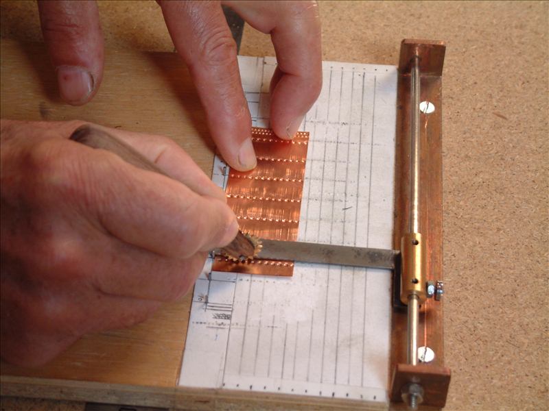

Las planchas son pegadas en tiras de tamaño a escala ya roblonadas. Se usa cola de contacto y después de pegada, se suelda con estaño todo el contorno.

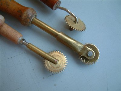

Los roblones son simulados y se hacen con una de la herramientas que veis en la foto. En estas os comento cómo se hace.
Zapa, en la próxima intervención te pongo unas fotos de la maquinillas.
JOse
Estas herramientas se hacen con engranajes de reloj. Su forma y distancia entre dientes se hacen segun la escala y distancia entre remaches.
Con una regla o una herramienta como la de la foto marcamos las lineas de los roblones apretando firmente
Debido a la rigidez de la chapa, los remaches no quedan muy bien definidos. Con una aguja hipodermica, colocandola encima del remache y apretando se define el contorno y se ven mejor los remaches
Una vista de las chapas ya roblonadas y soldadas al casco.
En el caso de chapa de zinc se pegan con un pegamento de los que se usan en diseño que permite despegar tantas veces como se quiera. Es muchgo más sencillo que con ¡chapa de laton o cobre.
Una foto donde veis como queda con el forro de zinc.

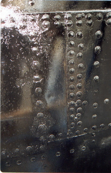

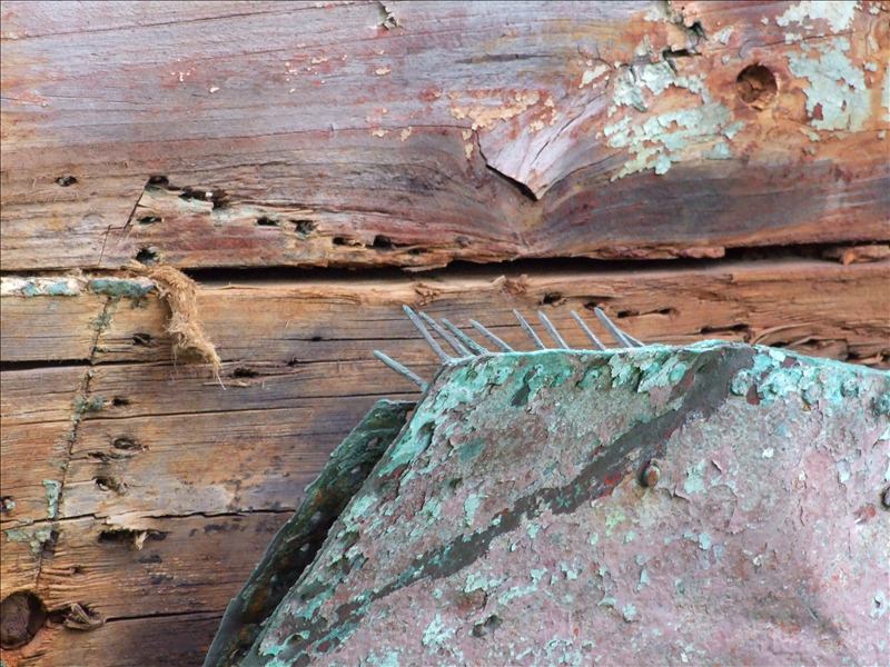

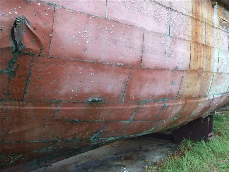

Pototo, no se a que escala estas haciendo el modelo pero ten en cuenta que las planchas utilizadas en esa epoca no utilizaban remaches del tipo actual. Ivan clavadas y las cabezas planas, apenas se ven.
En las siguiente foto ves que apenas se notan los clovos. Mas o menos eran así.
Te pongo una foto de un buque moderno donde ves que tampoco asoman mucho la cabeza del remache que es aplastada para que cierre cualquier inmtersticio por donde esntre agua y por supuesto haga presion y amarre bien las planchas.
JOse

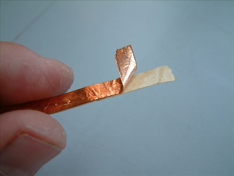

En el caso de escalas pequeñas una buena opcion es el de utilizar cintas de este tipo que son autoadhesivas.

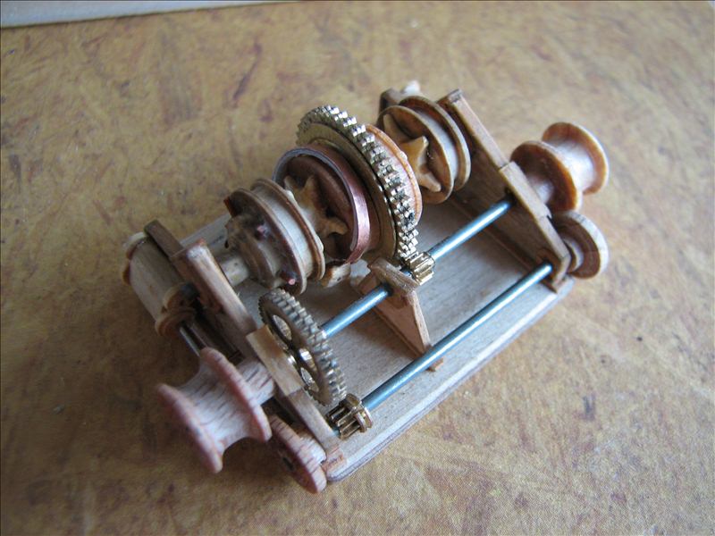

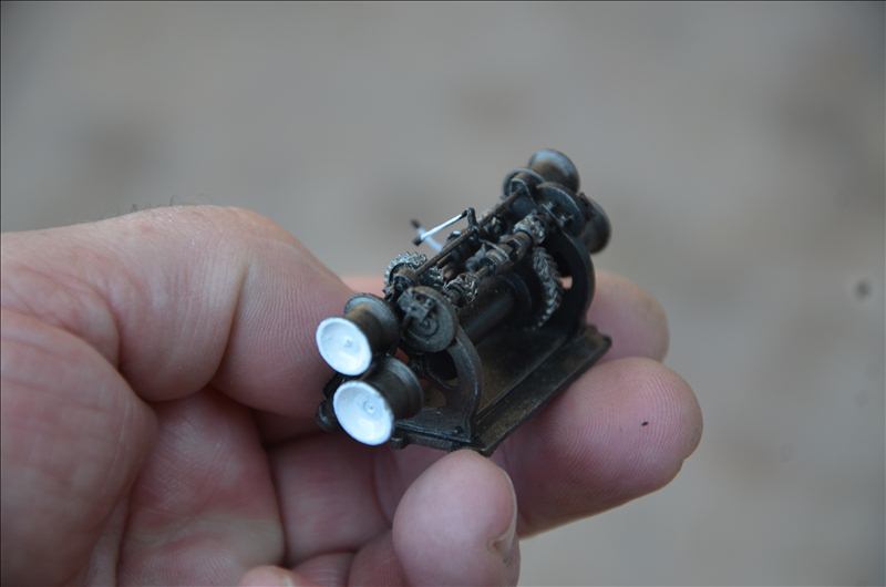

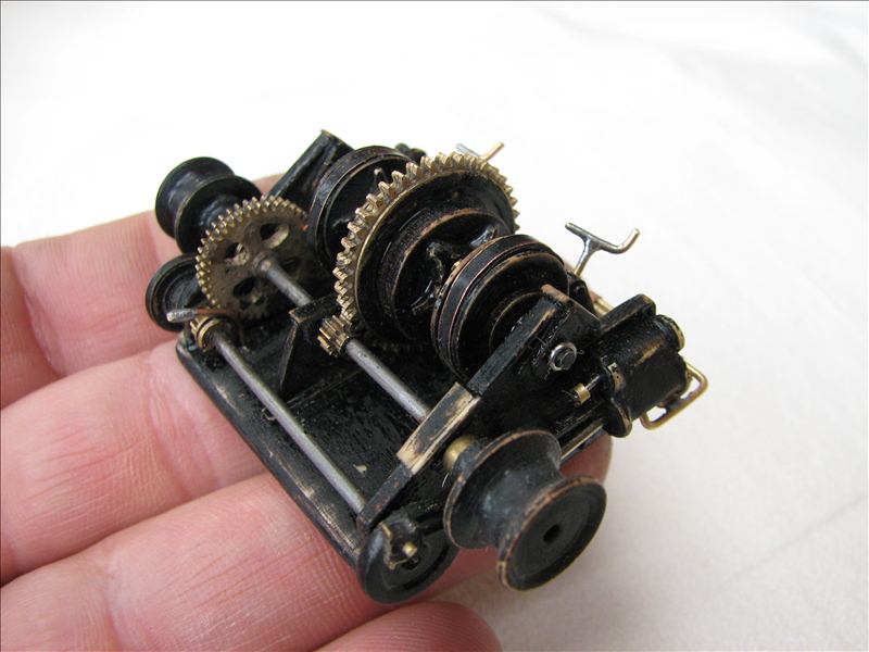

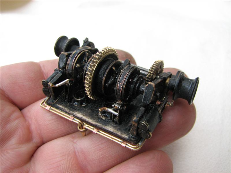

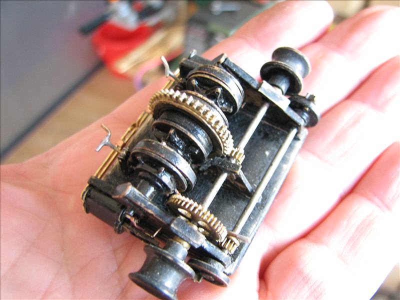

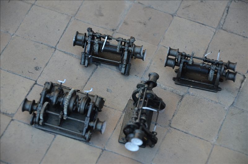

Atendiendo la solictud de Zapalobaco, voy a adelantar la presentacion de las maquinillas de carga y cadenas.
Os pongo unas fotos de distintas vistas y más adelante, despiezadas y como las hice.
JOse
antes del pintado
antes del pintado
el molinete por la parte de atras despues del primer pintado
otra vista del molinete
las tres maquinillas y el molinete
