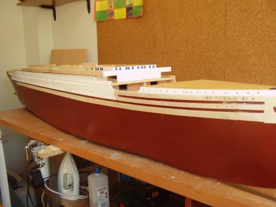

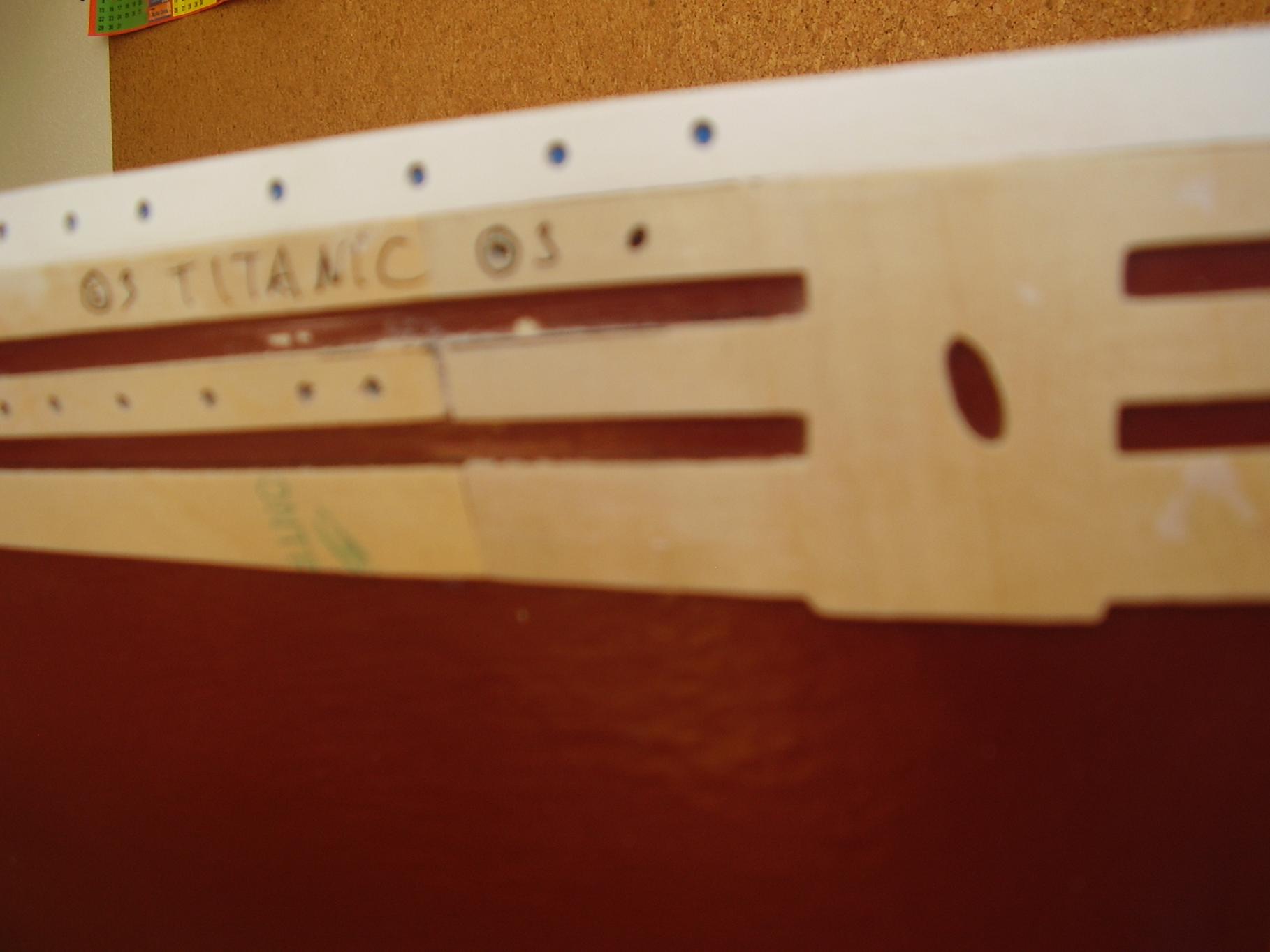

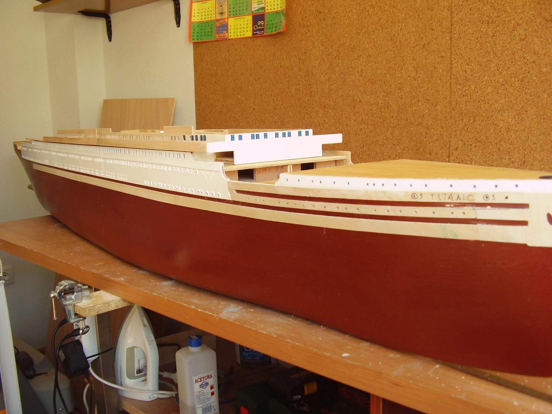

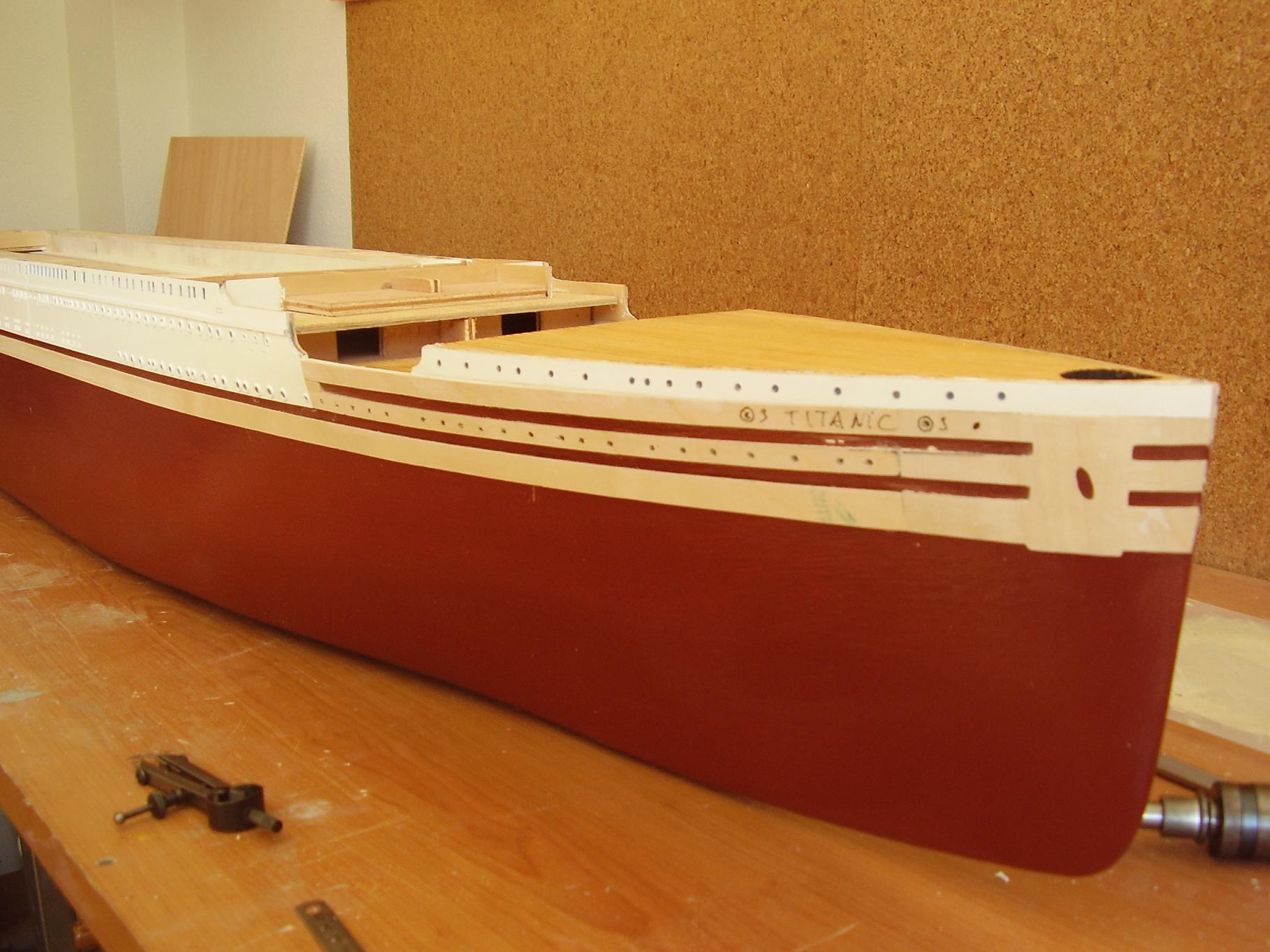

Hola Edu me alegra verte por aqui otra vez,sin embargo me da pena que ya estes currando.El titanic lo veo bien quizas en la foto P8090040.JPG veo una raya en la parte de abajo masillala...por si acaso en cuanto al nombre creo que estaba escrito en dorado,de todos modos ya tendremos tiempo de hablar cuando vengas por aqui
saludos guillermo
saludos guillermo
Hola Guillermo, no es una ralla aunque visto en la foto lo parece.
Es solo viruta o mejor dicho serrin, te aseguro que esta perfecto. Lo del letrero si que creo que estuviese en dorado, pero no lo se seguro de todas formas si alguien lo sabe seguro que lo diga ya que cambiaria mi forma de hacer el letrero.
En el kit de amati si que viene en dorado, bueno saludos y ya sabeis en unos dias el astillero permanece cerrado por trabajos de mantenimiento.

Lo encontré, he tardado en encontrar una imagen buena del nombre, incluso llegué a pensar que no lo llevaba dado que en ninguna de las imágenes encontradas era capaz de apreciarlo.
Pero lo encontré, fíjate que viene en blanco, tiene el mismo tono que la linea blanca del casco.
Enhorabuena, está genial.

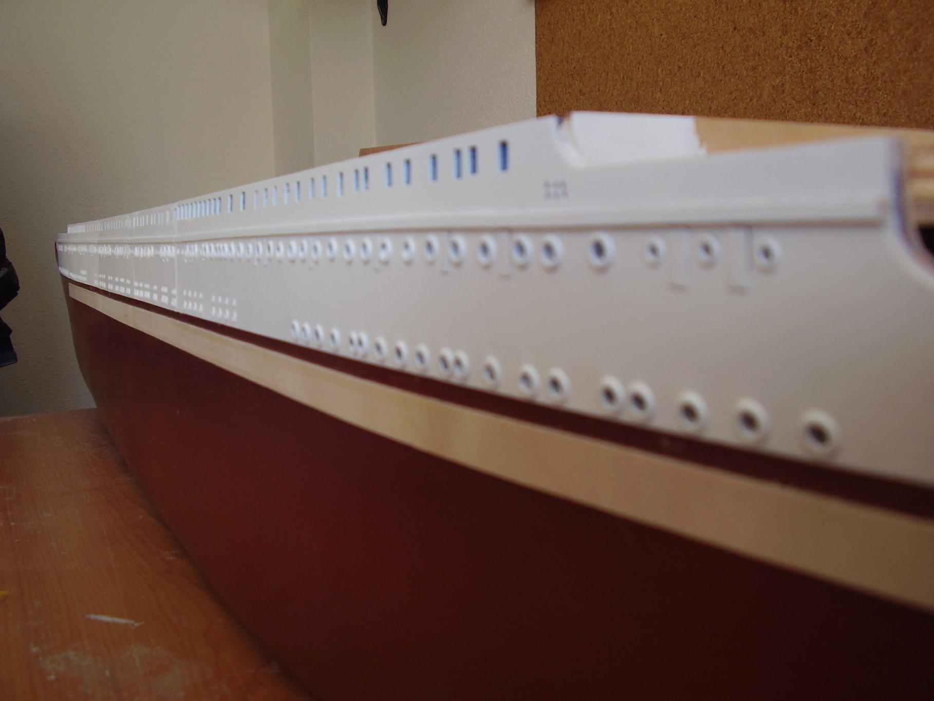

Gracias por la foto manolo, en ella ademas se ve como era el casco y lo que estoy haciendo para que asi parezca ya que no era liso.
