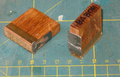

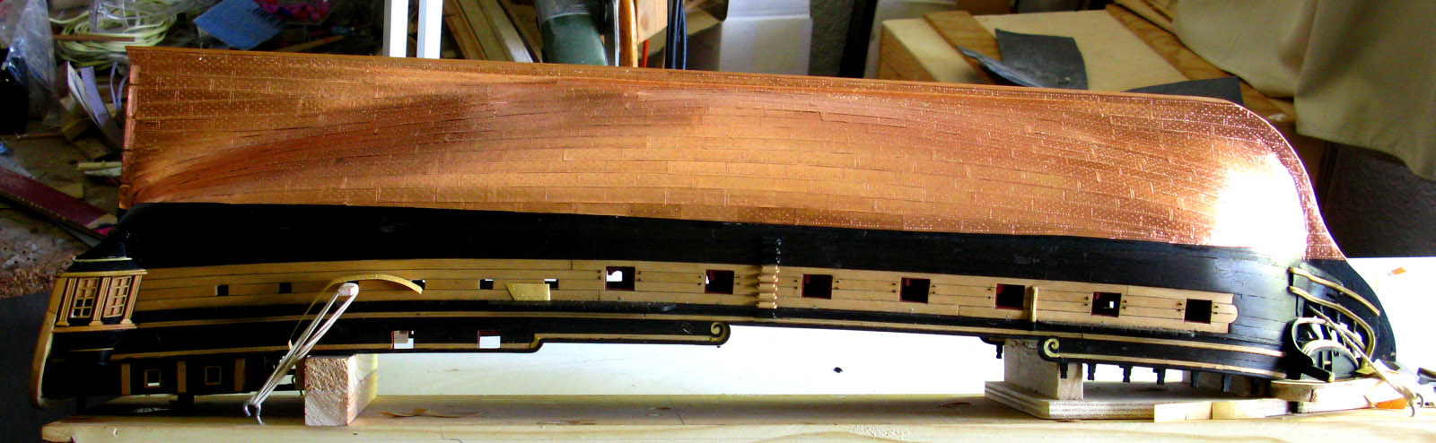

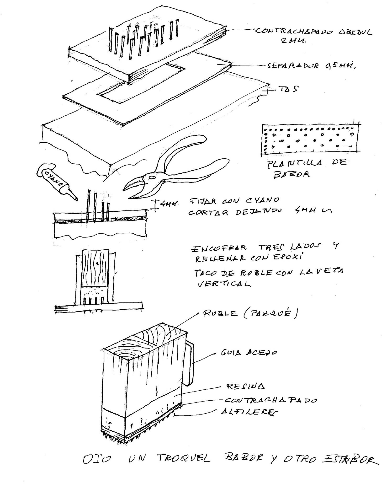

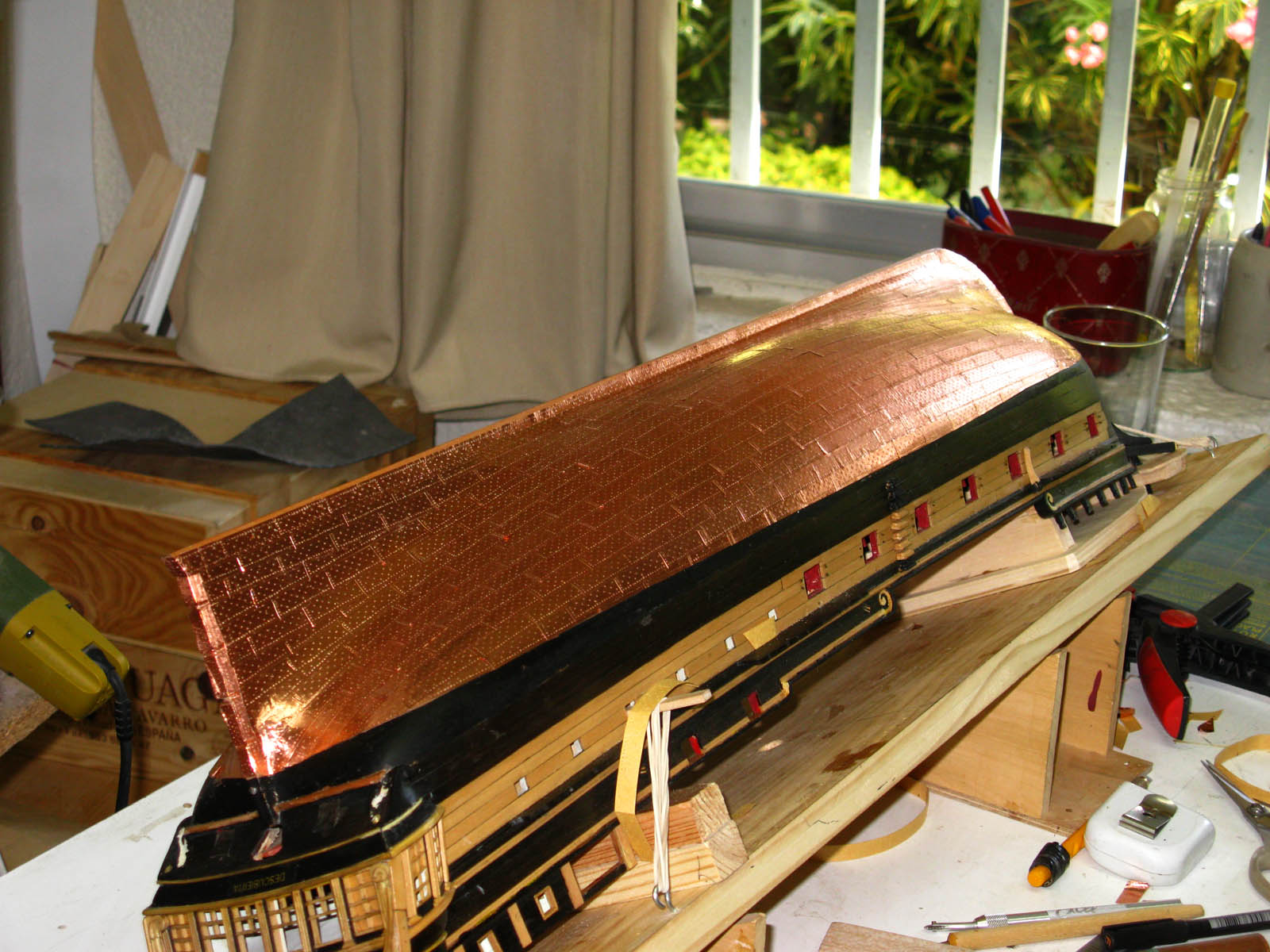

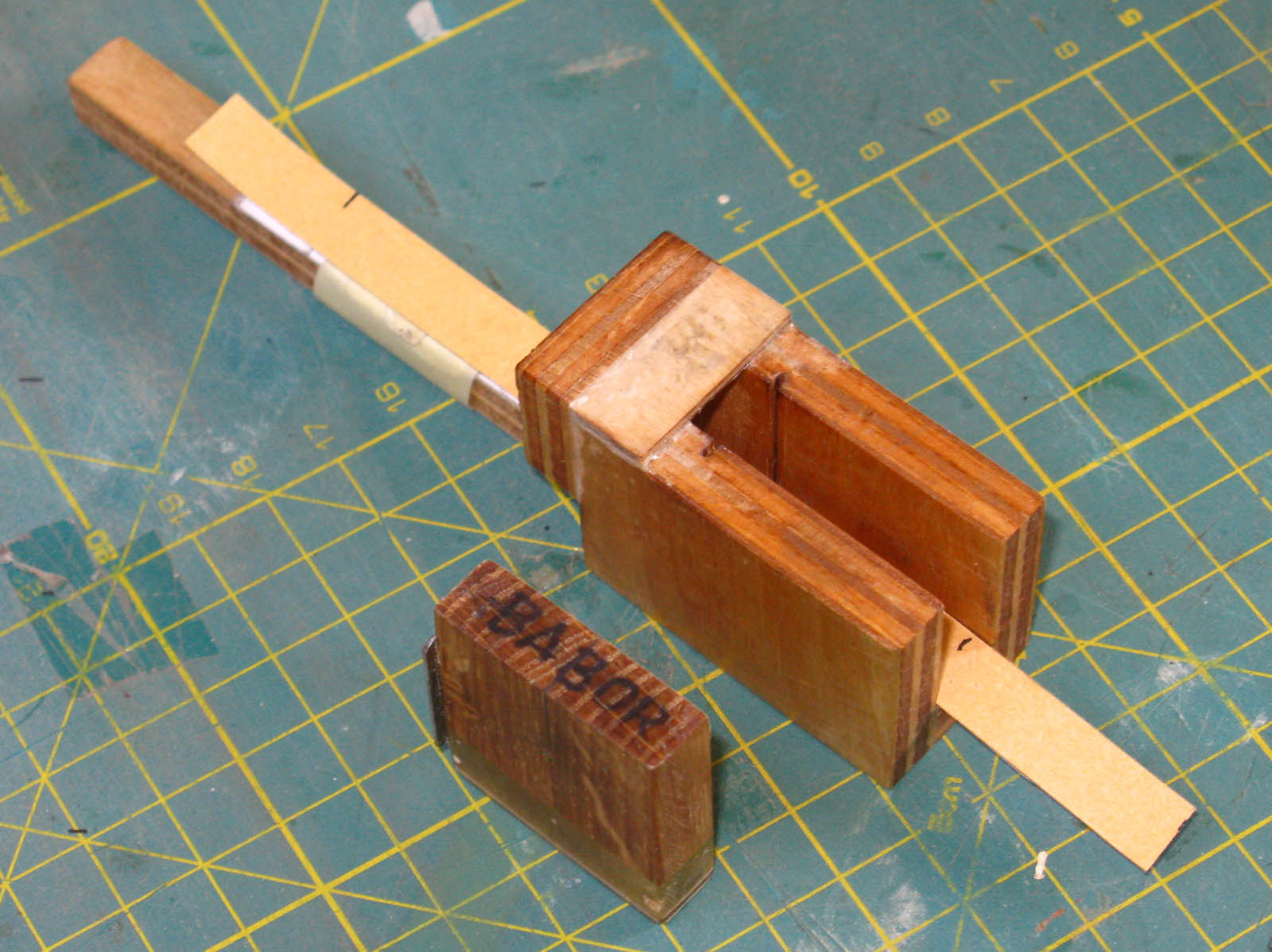

Hola, pongo unas imágenes del forrado de cobre y voy a hacer algunas observaciones .

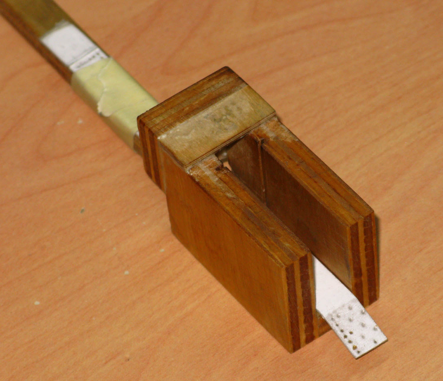

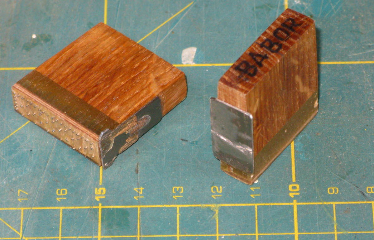

Los troqueles es lo más difícil, hay que hacer dos , babor y estribor, o uno y luego recortar las placas.

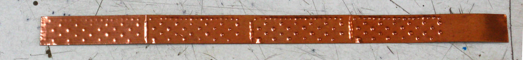

A mí me ha salido un saliente de 0,5 mm. debe ser de 0,3 mm. acabado como dice Frölich.Los alfileres hay que limarlos cuidadosamente las puntas para que terminen en un plano de 3/10 de diám.
Yo llevo 49 alfileres por placa, Frölich más. Me parece difícil meter más de uno por mm., se juntan.
DE volver a hacerlo usaría agujas, los alfileres son peores.
La corbeta lleva 900 placas aprox. Los troqueles me tuvieron liado unos cuantos días porque tuve que rechazar varios.
La preparación de las placas y el forrado me va a llevar 7 días a casi plena dedicación.

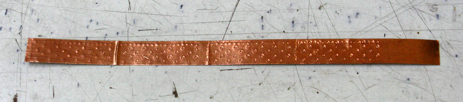

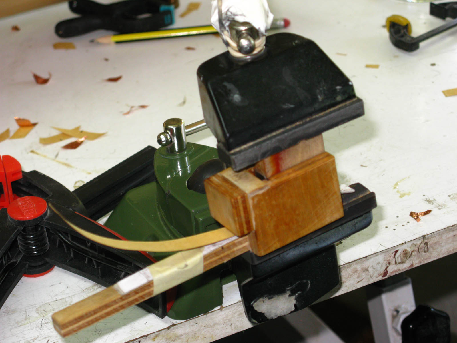

El apriete en el tornillo de banco influye mucho en cómo salen , ver foto, hay que tener en cuenta que al alisar y apretar para pegarlos disminuyen su relieve, pero debía haber apretado menos, quizás si mi saliente fuera de 0,3 en vez de 0,5 hubieran salido mejor. O haber usado el dinamómetro.
Como el tornillo cabecea hay que colocar el troquel en el centro si no marca más de un lado que del otro.
Una vez troqueladas se alisan pasando como rodillo un tubo de cobre de 20 mm. al que debía haber puesto eje y mango.
Las placas las he puesto de una en una pocas veces y en grupos de hasta 6 ó 10 pero en general de tres en tres.
Para apretarlas he usado un trozo de balsa blanda de 12 mm. va muy bien y los bordes con un destornillador suavizado de bordes.
SE colocan de abajo arriba y de atras adelante, enpezando en la flotación y cuidando de llegar decentemente a la quilla. Hice un replanteo previo que no he respetado.
La zapata de quilla va sin forrar y el frente de la roda debe ir de estaño-plomo.

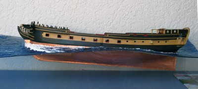

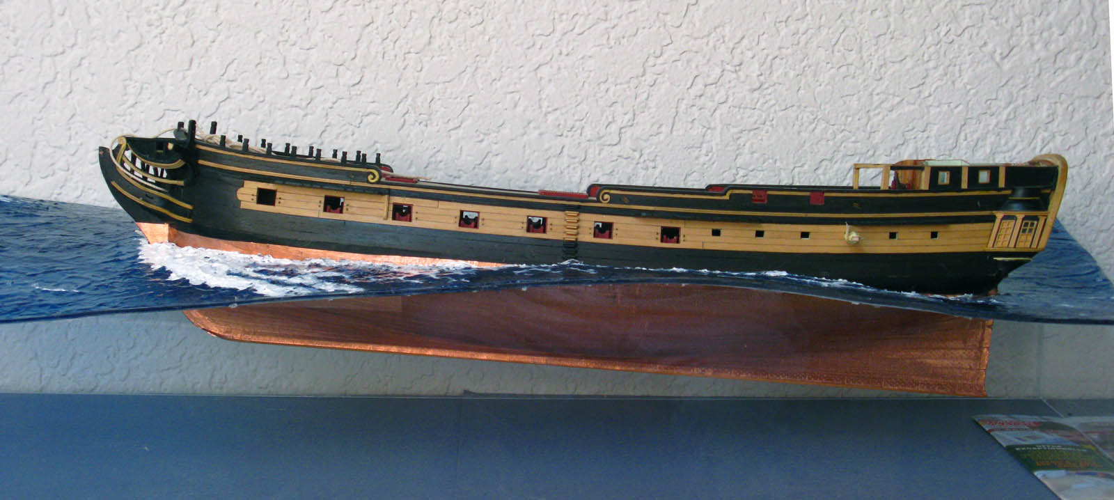

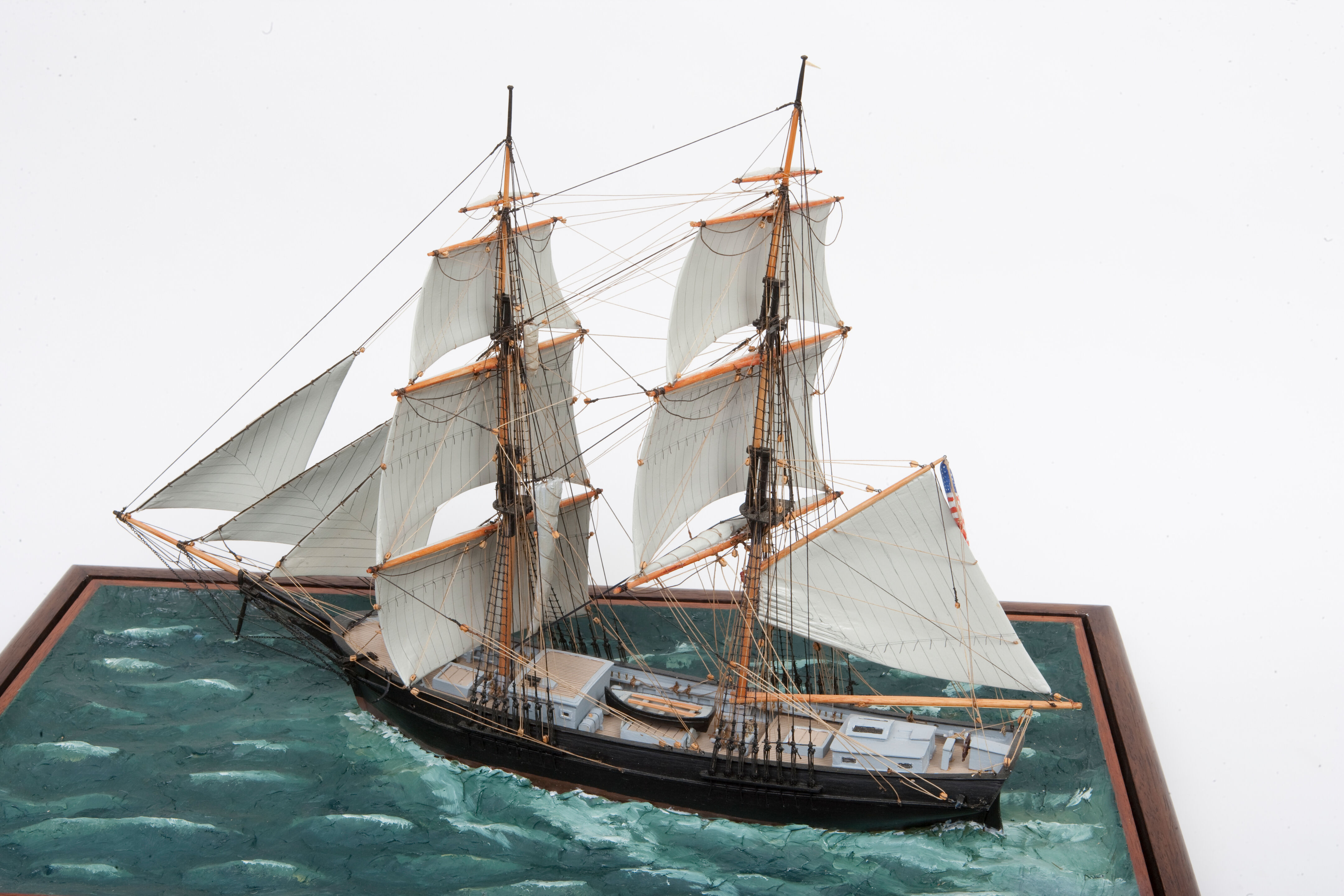

Lo he metido en la mar a ver cómo pinta. La iluminación es demasiado frontal pero el efecto es lo que andaba buscando.
- Mensajes: 5758
Re: Corbetas Descubierta y Atrevida
Hola , menos artista y a ver si venís a tomar unas cañas, que en agosto me parece que van a ser en la gasolinera.
Gracias por los comentarios .

Javier no tanto, están muy bien en sus peanas, pero podrías hacer uno navegando, a tu escala puedes hacer el mar en 1 ó 2 mm. y la ola no necesita molde y como el peso es tan reducido una gotita de cola en cada esquina y lo sujetas a la misma vitrina. Te puedo pasar materiales que me han sobrado y echar una mano o lo que haga falta.

Si no es mucho más dificil la colocacion de placas con la curvatura necesaria para adaptarse al casco y absorber el exceso de cadena que hay en el centro respecto a los extremos. Lo que pasa es que cuando llevas 5 hiladas puestas, como no respetas el recubrimiento se pierde un poco el replanteo por lo que hay una traca de compensación a tres hiladas de la quilla para absorber lo mal hecho. ASí que el replanteo es mejor seguirlo al menos al principio.
Si alguien se anima a hacer algo a flote, ni que decir tiene que puede contar conmigo.
Se pueden hacer cosas muy apañaícas ( como dice Liberto) sin necesidad de montar el asador segoviano para curvar la placa, por otra parte el molde de la mar sigue disponible, mide 1,40x 0,40 m., pero se puede aprovechar una superficie menor. Para barcos a escala 1/50 no hay problema , pero si lo usamos para por ejemplo un barco a 1/72 la ola tendrá de altura real 3m, en vez de los dos metros que tiene ahora, lo cual es admisible.
Alejandro, creo que al haber cancelado la versión navegable de la Confederacy tienes obligación moral de hacerle una mar a la maqueta estática, no te arrepentirás.
Llaut, lo de la goleta está bien, pero ¿porqué no metes el Gjoa? la vitrina no es más grande y con el molde que tengo y la experiencia lo tienes a huevo. Con un timonel y otro tipo es sficiente y seguro que de una manera u otra se consiguen.

¿Recuerdas este diorama que te mostré de Eric Ronnemberg?.
Pues algo así, pero en goleta (el barco está a 1/98)
