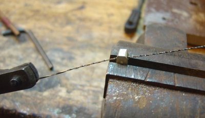

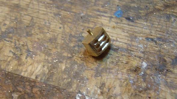

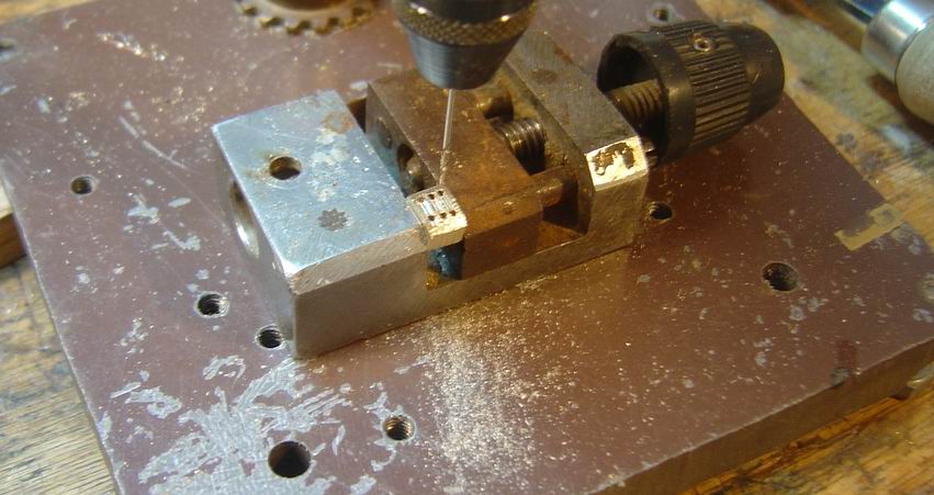

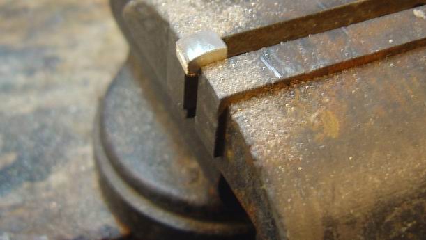

Estos cuadernales los hice de latón para poder soldar el gancho y el cáncamo y los confeccione como si fueran de madera.
Materia prima, un trozo de latón o bronce.
A lima le doy forma de cuadernal.

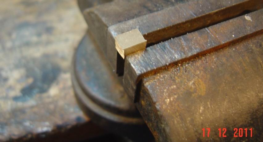

Hago las ranuras con lima y luego taladro, broca de 0,9mm

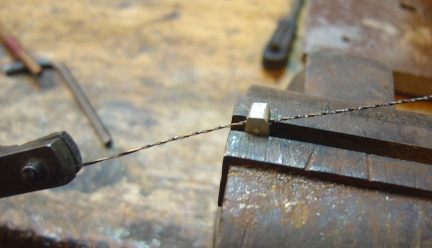

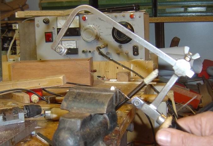

Con una sierra de pelo espiral (de las que cortan en todos los sentidos) alargo los orificios inclinando la sierra a uno y otro lado para imitar la redondez de las roldanas interiores.

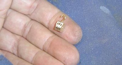

Uno taladro lateral para el pasador de las roldanas y otro para el gancho, a este le doy un punto de soldadura.
Un cuadernal listo, falta la pintura, como los pescantes van de blanco, los cuadernales también los pintare de blanco

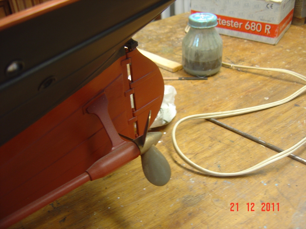

Maestro, muchas veces he expresado mi enemistad con lo brillante y sin embargo son muchas las veces que estoy tentado en dejar algo con brillo. El ejemplo lo veras en las hélices de La Curieuse, pues a mí personalmente me gustan como te han quedado las del Yate y a mi mujer y a mi hija les gustan brillantes y mucho me temo que así quedaran.
Esos cuadernales y las anclas son una maravilla, pero me gustan más las anclas pitadas que el latón, el cobre o el bronce reluciente. Yo estoy aplicando el nuevo pavonador de MANUEL RIESGO, S.A. y el resultado me agrada, pero también estoy pensando en utilizar tu método de pintura en una de las maquinillas que tendré que realizar muy pronto.
José, considero que todo es cuestión de gustos, pero si en el modelo real las anclas son negras o simplemente metal y si los cuadernales eran blancos, ¿por qué han de brillar?

Gracias Maquinilla, has expresado estupendamente mi forma de pensar sobre la terminación de los mis modelos, como se puede ver dejo en laton o bronce brillante solamente en lo que va brillante en el barco real, todo lo demás si va pintado, lo pinto y si va barnizado, lo barnizo. Las hélices del Giralda ya no brillan, brillaban cundo estaban recién hechas y no las había terminado, pongo una foto para mostrar las hélices.
Otra cosa distinta son los modelos de barcos de madera, en este caso me tomo la licencia de dejar la madera a la vista para mostrar la tablazón tal como era y no tapar este trabajo con pintura.

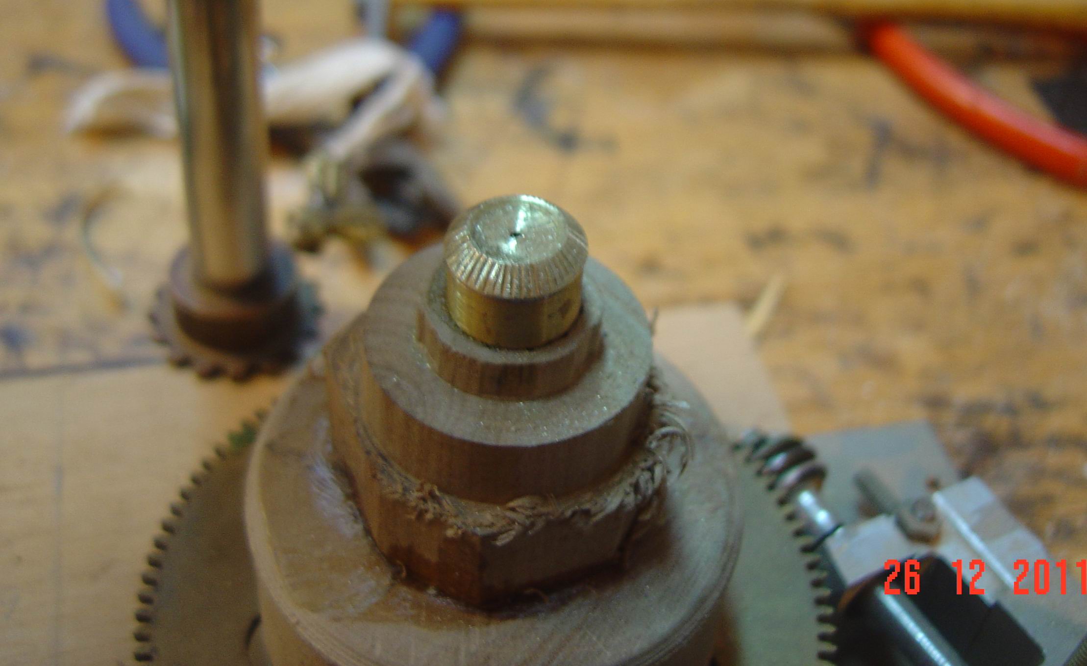

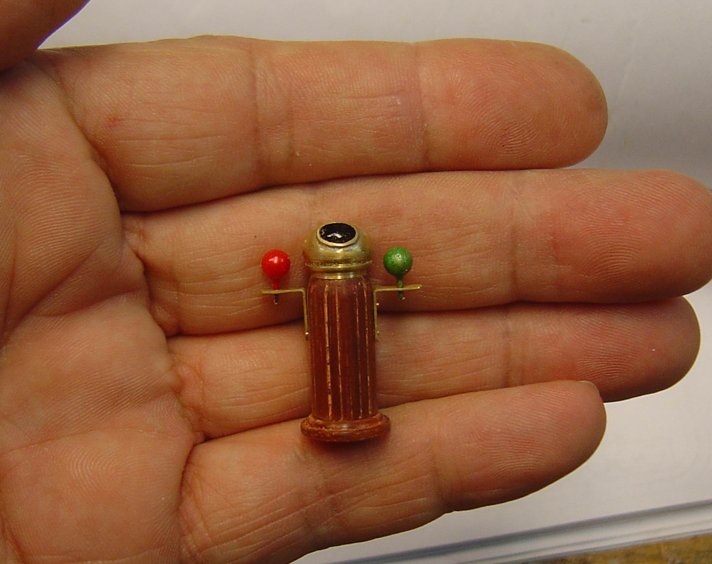

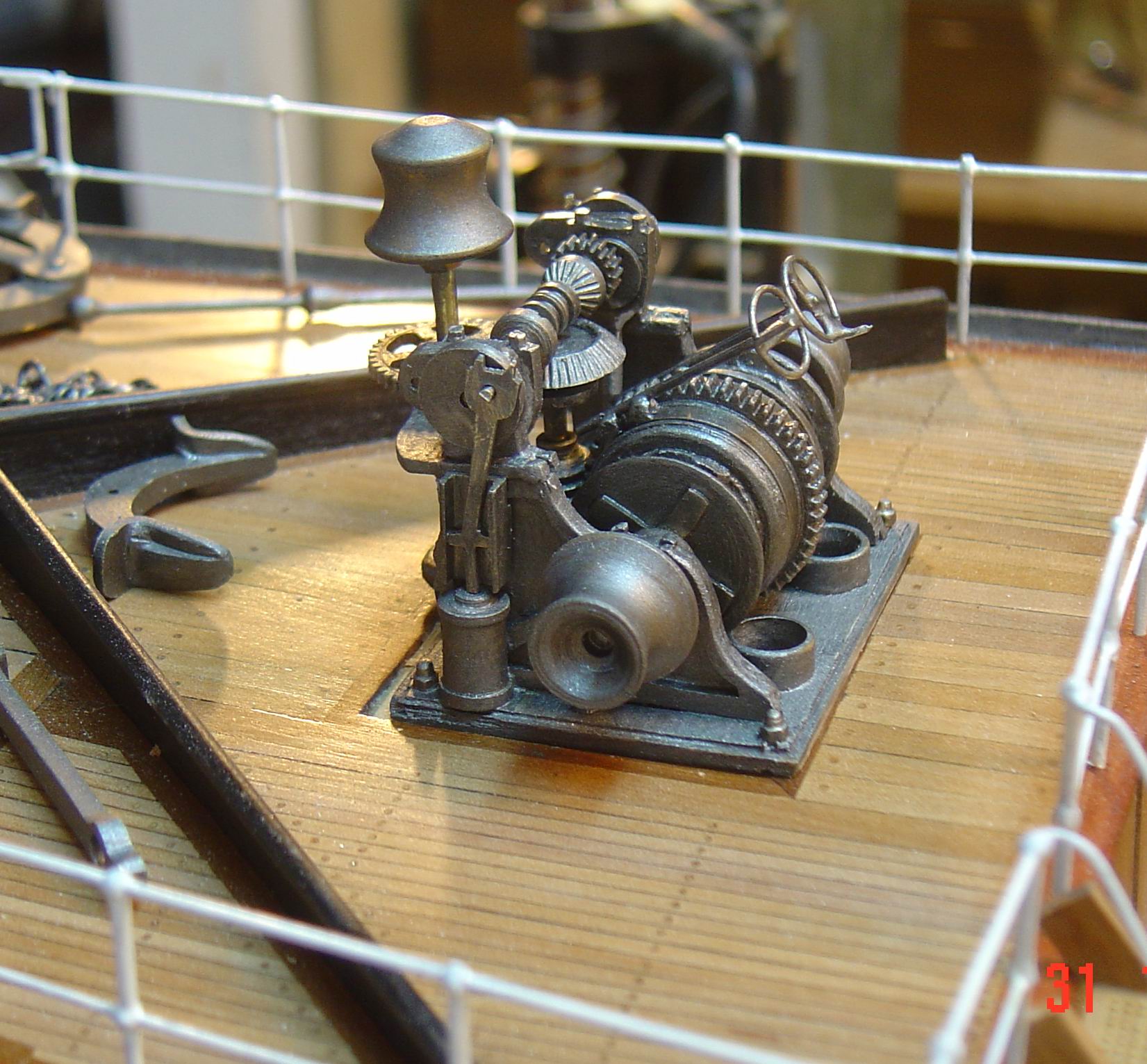

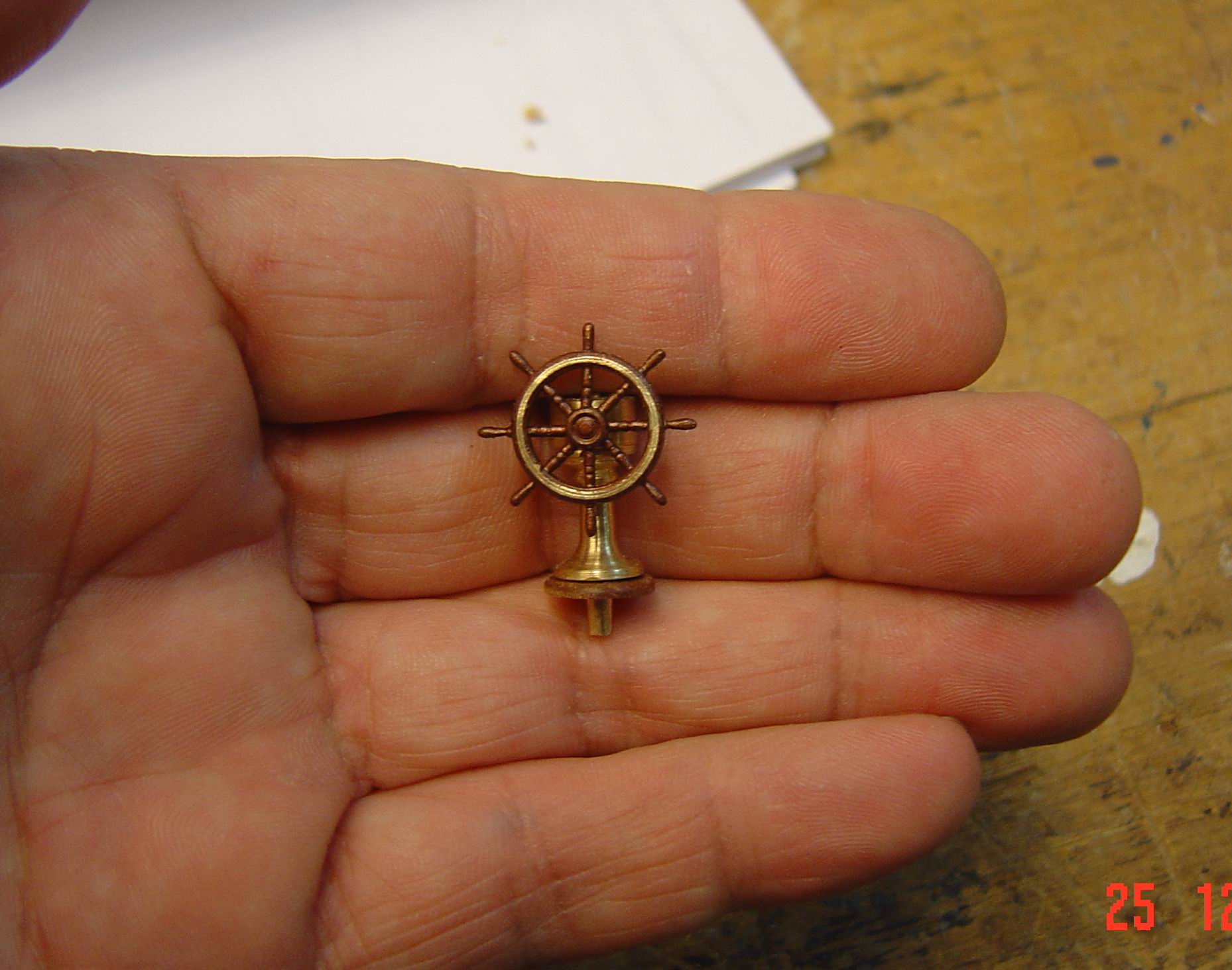

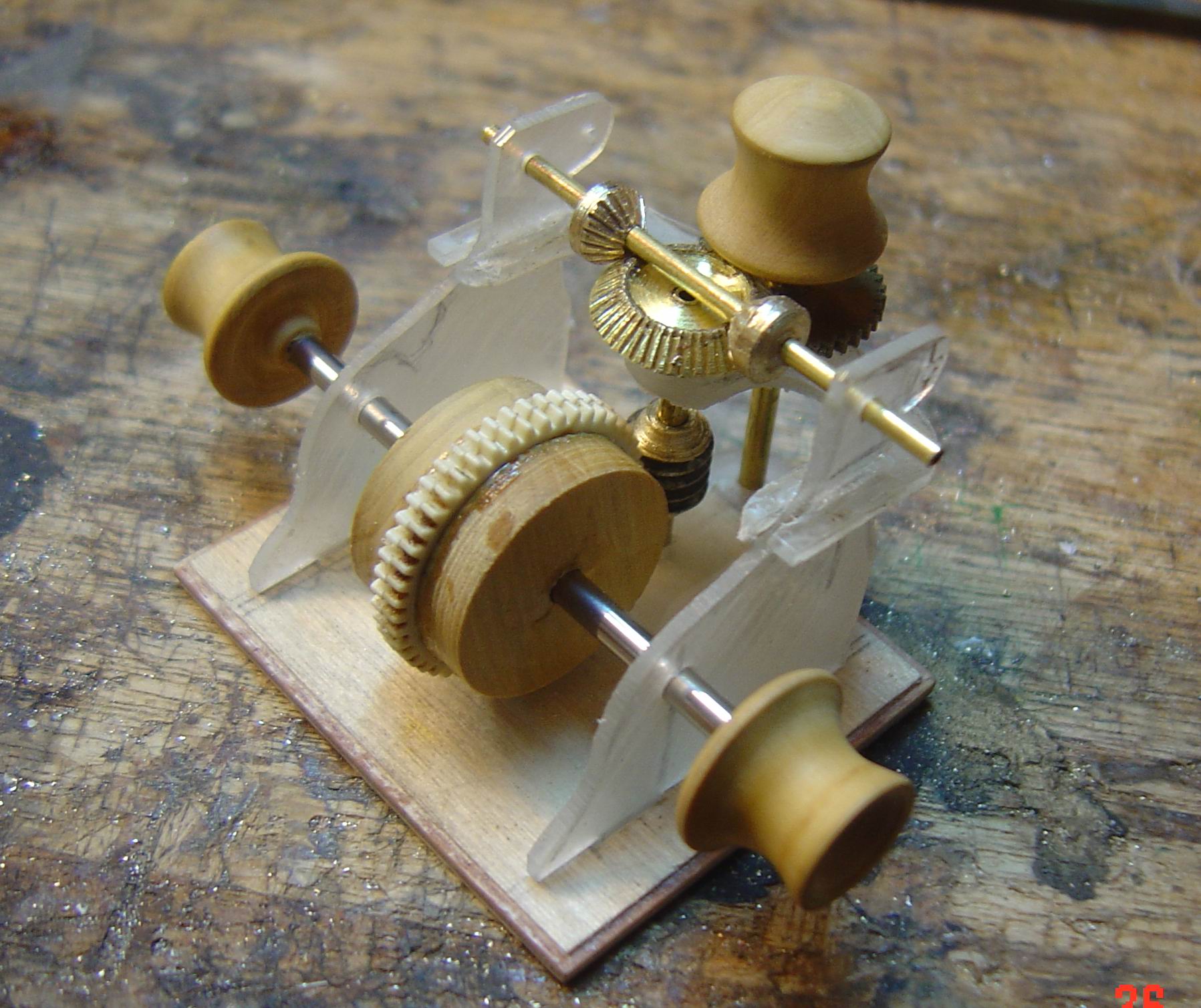

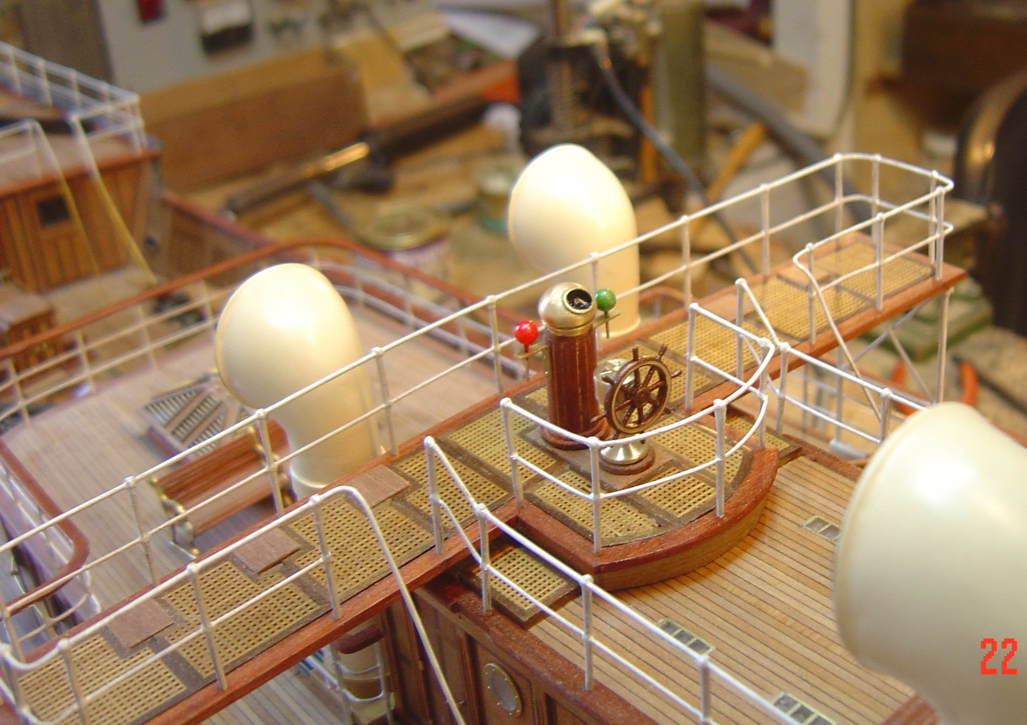

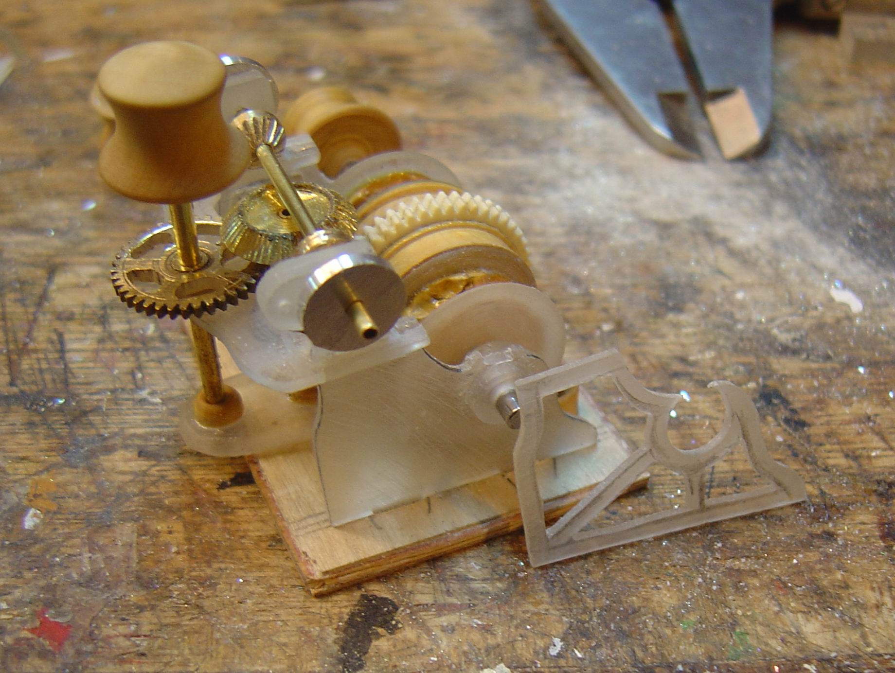

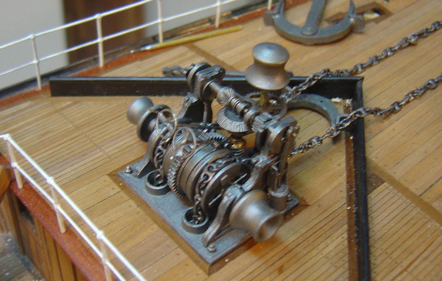

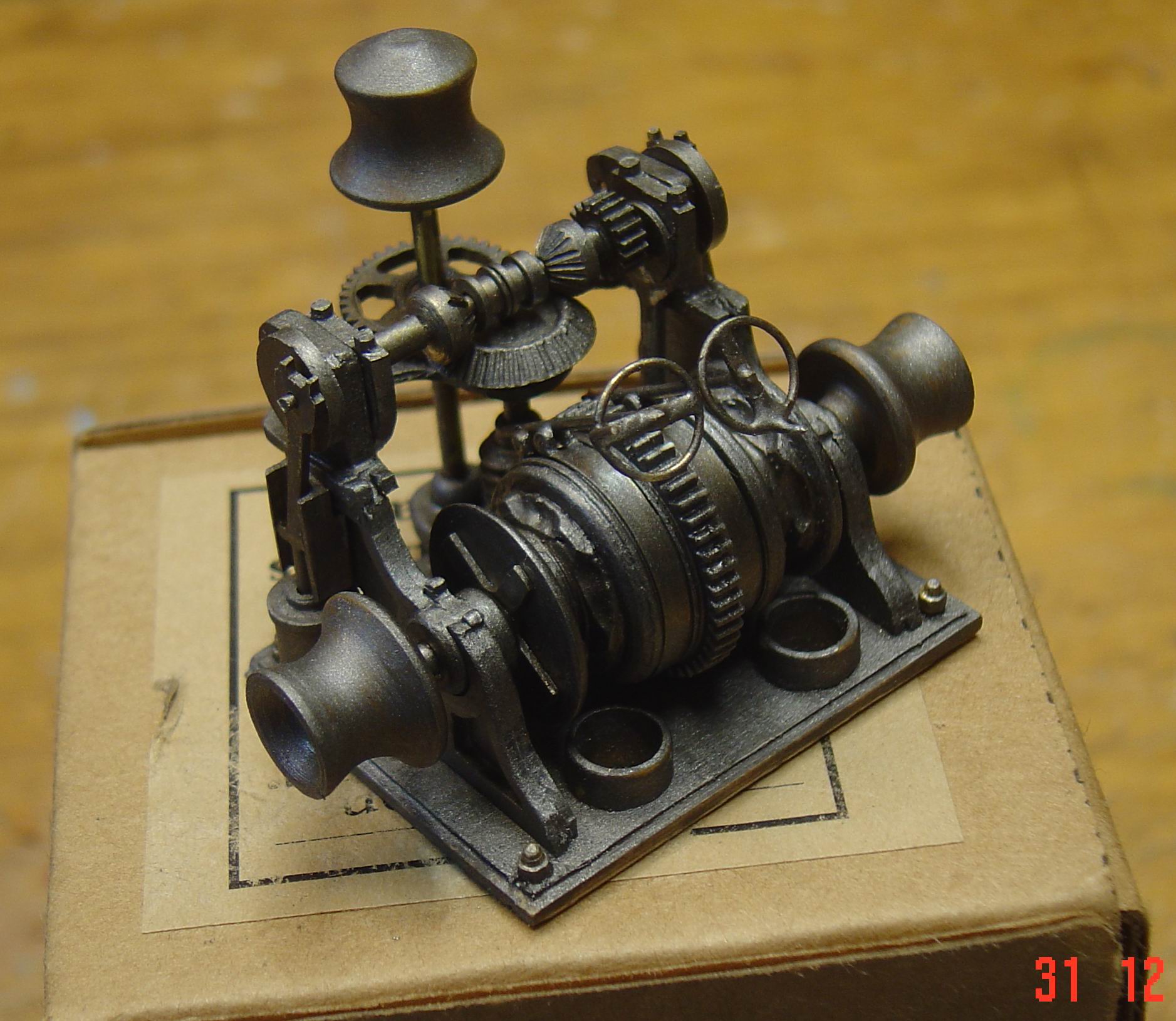

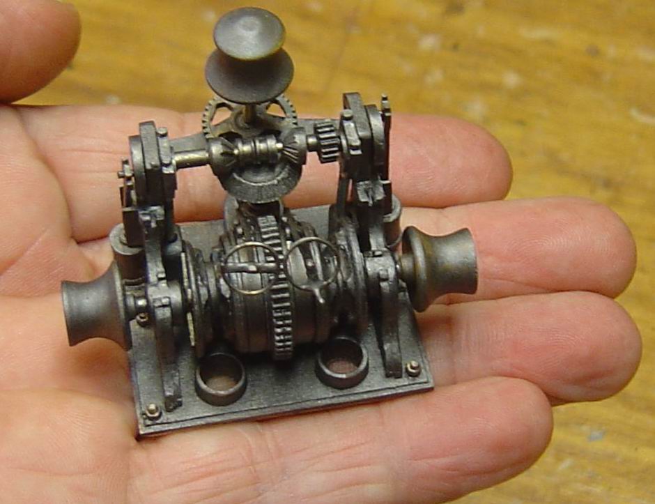

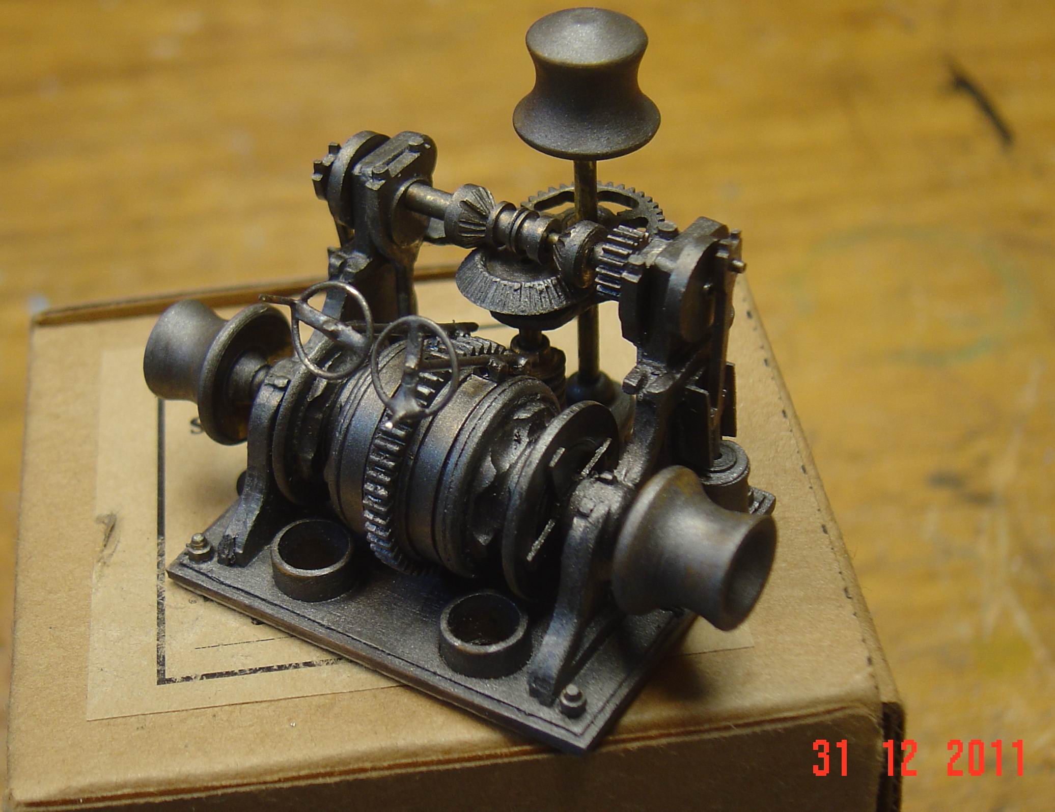

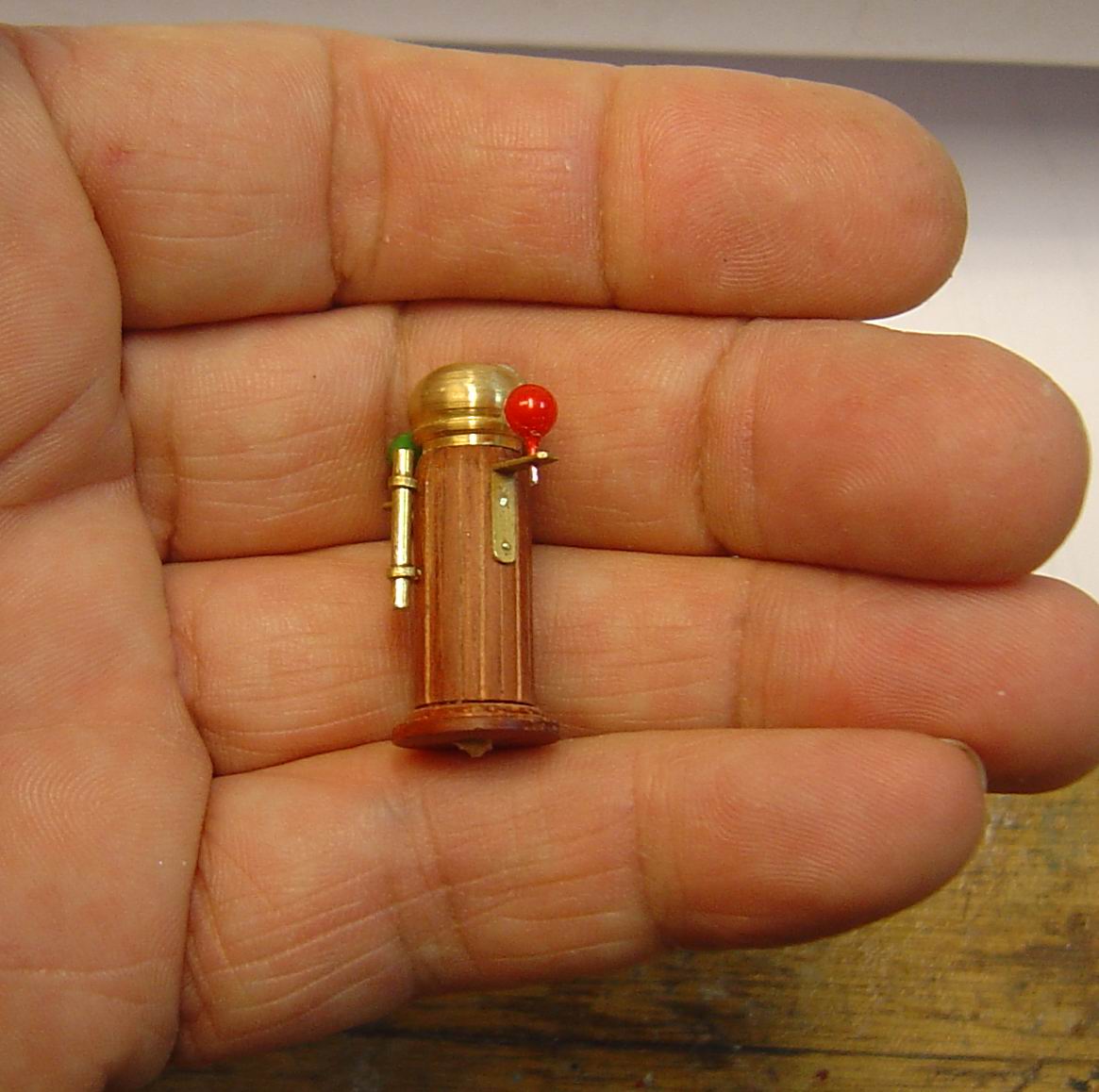

Últimos trabajos del año, rueda del timón, bitácora, molinete, no me extiendo mucho en la explicación de su confección puesto que ya lo he comentado en otros hilos y seria una constante repetición, solamente decir que el plástico que use para el molinete es policarbonato sacado de un disco CD usado, que tiene un milímetro de grueso y como sabéis es casi irrompible
Feliz año.
José Rodríguez
Tallando un piñón cónico (en este caso una corona) para el molinete de las anclas
Comienzos del molinete, el plástico de la armazón es policarbonato y pegado con cloroformo (soldado) el cloroformo pega el policarbonato y el metacrilato porque tiende a disolverlos por ese motivo deja las piezas como soldadas, también se puede ver la corona cónica y dos piñones cónicos de laton cuyos dientes talle con lima

Una pregunta sobre la situación de las cadenas (por decir algo) ¿Se arrastran por encima de esos quita aguas?. (No sé como se llaman)
Para tallar el piñón tan pequeño no valdría una garrucha??? Aunque sea una corona.
Feliz año.
Cuando las cadenas estén tensas no tocaran en el rompeolas pero le andan muy cerca, pero así es como esta en el plano.
