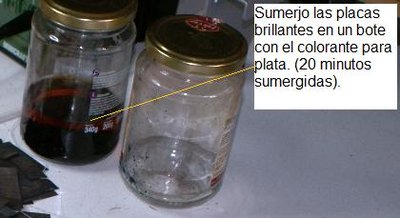

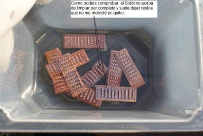

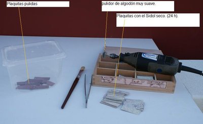

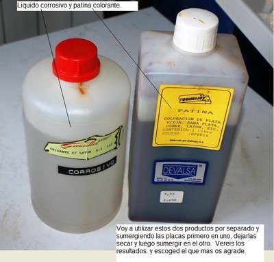

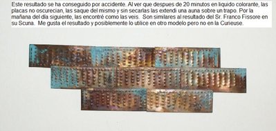

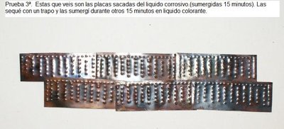

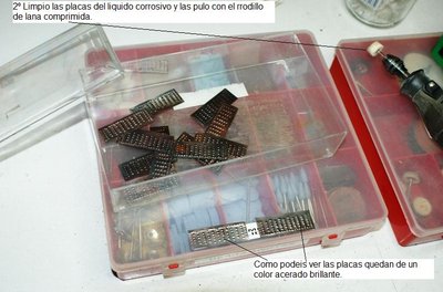

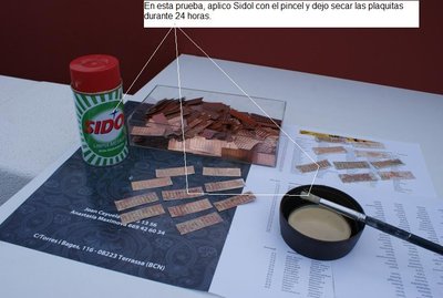

Envejecido de placas de cobre.
Hola a todos.

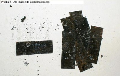

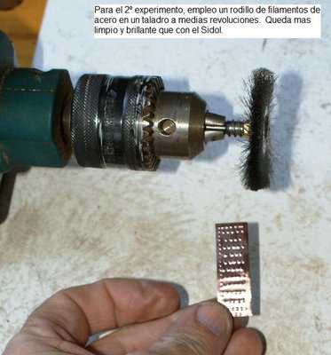

Durante varios días y por mandato de mi capitana, este grumete, ha tenido que arreglar, (como ya os dije), el pequeño jardín de casa, realmente es pequeño pero las exigencias del mandatario son muy son muy grandes, tanto como el tiempo que he tenido que dedicar al mismo.
He podido realizar algunas pruebas sobre las plaquitas de cobre con líquido corrosivo y con colorante del que utilizan los joyeros. He desistido de pintar la placas.
Hola a todos.
Maquinilla
- Mensajes: 869
- Ubicación: Reus

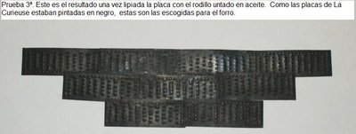

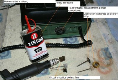

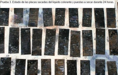

Perdonad porque la foto, Prueba 1.4 se coló en el orden que no correspondía. Esta foto muestra el resultado de la plaquita limpiada con Sidol, sumergida en líquido corrosivo durante 15 o 20 minutos. Limpiada con un trapo seco y pulida con el disco de lana comprimida.
Queda de un color metalizado demasiado brillante para mi gusto.
Sumerjo la misma placa en líquido colorante utilizado en joyería durante otros 15 o 20 minutos, las retiro del bote y las dejo secar durante 24 horas, al término de las mismas, las placas quedan ennegrecidas y sucias con partículas de carboncillo fino que se desprende de las mismas.
A continuación le paso el rodillo de lana fina con una gota de aceite y el resultado es un negro mate que me gusta bastante y es el que escojo para el forro de La Curieuse ya que este en la realidad estaba pintado de negro.
Terminado estos procesos, me asalta una pregunta. ¿No habría sido mas rápido el aplicar pintura mate sobre las placas?.
Es posible que me hubiese ahorrado todo el proceso de pruebas, pero este me ha servido para descubrir diferentes tonos de placas que se pueden aplicar a según que obras realicemos.
Espero que las fotos sean lo suficientemente explicitas.
- Joaquin Yarza
- Fundador
- Mensajes: 2629
Seguramente es mas fácil pintarlas, pero a mi me gusta esa irregularidad que conseguiste para las placas negras.

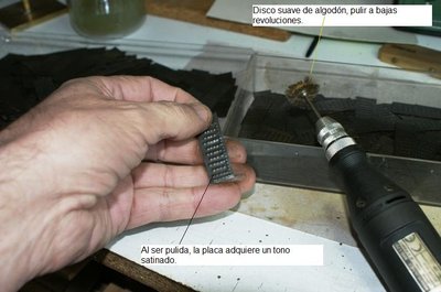

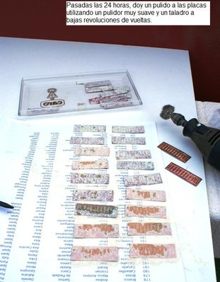

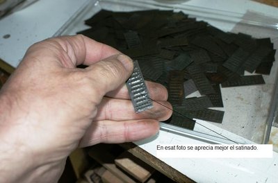

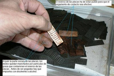

Hola a todos.
A continuación cuatro fotografías, en las cuales muestro la limpieza realizada en el reverso de cada plaquita.
También el pulido del anverso de las placas, las cuales adquieren un tono satinado. Al realizar este pulido, los dedos se van engrasando por las partículas microscópicas que se desprenden del negro. Tendré que pasar un trapo con disolvente por la parte donde ira encolada la plaquita ya que esta habrá cogido parte de grasa de los dedos.

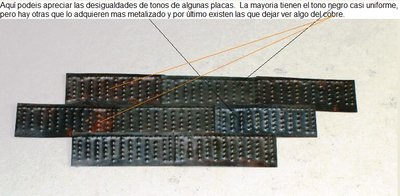

La última fotografía muestra un conjunto de placas con tonalidades desiguales, mi pregunta es ¿en caso de quedar pegadas sobre la maqueta tal como muestra la foto, las dejaríais así?, o ¿buscaríais la forma de que el negro sea lo mas uniforme posible?

asi organizadas, c ven mejor, excelente,

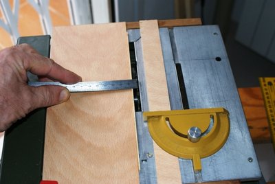

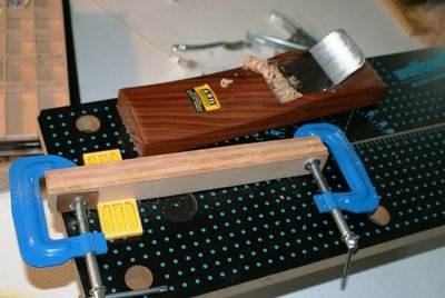

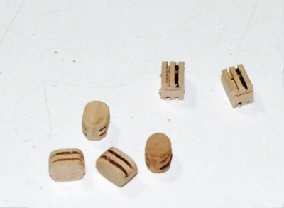

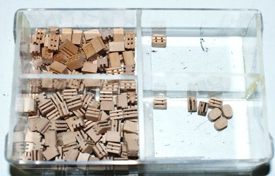

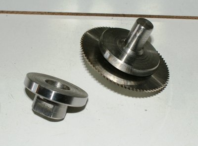

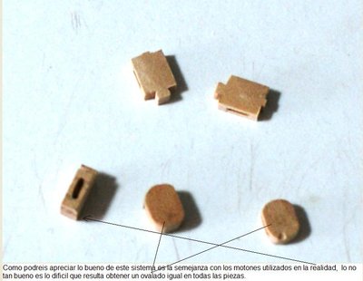

Hola a todos, habiendo transcurrido algo más de dos meses sin mostrar trabajo, de nuevo estoy con todos vosotros.
En estos dos meses y medio, he tenido parado el astillero.
Una vez realizadas la placas del forro en cobre que mas adelante colocaré, he pasado largo tiempo condicionando madera y realizando pruebas empleando varios sistemas de construcción para la realización de motones y cuadernales.
Me he saltado un poco la mecánica que pudiéramos considerar como lógica en la construcción de la maqueta, que seria realizar la carlinga, construir los baos y terminar el/los puente/es, para seguir con el forro de cobre.
La verdad es que me preocupaban mucho los motones y cuadernales, sobre todo como realizarlos para que los resultados se ajustasen lo más posible a la realidad.
De lo visto hasta ahora, los cuadernales que mas me han gustado, son los realizados por José Rodríguez para el Correillo de Palma y me hubiese encantado saber algo mas sobre los mismos, que de haberlo preguntado, seguro que José lo habría explicado con mucho detalle, tal y como nos tiene acostumbrados.
Os mostraré las tres maneras de realización escogidas y que son un tanto “personales”, podréis ver los resultados obtenidos para que me digáis cual de ellos os agrada más. (Aunque ya me he decidido por el C).
Cada trabajo lo denominaré como A, B y C.
Espero vuestras respuestas.

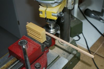

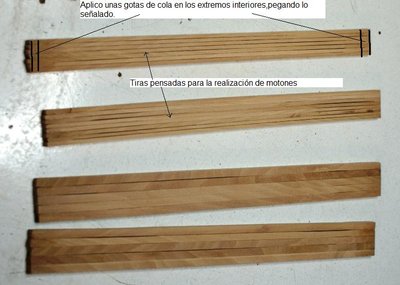

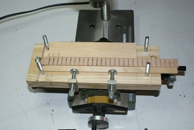

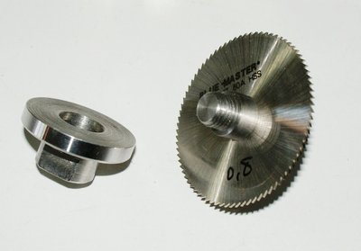

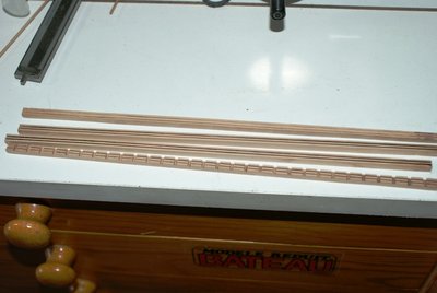

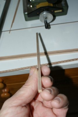

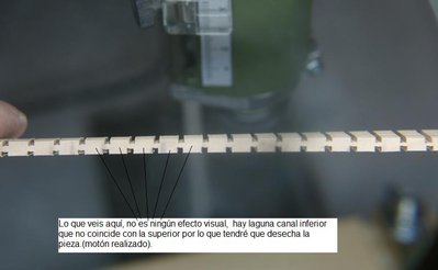

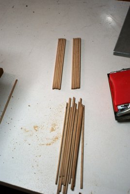

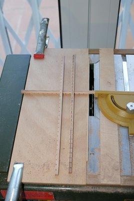

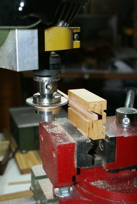

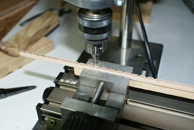

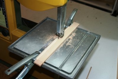

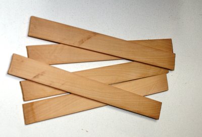

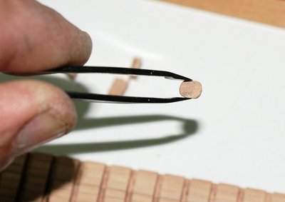

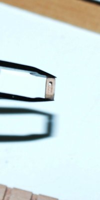

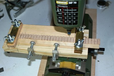

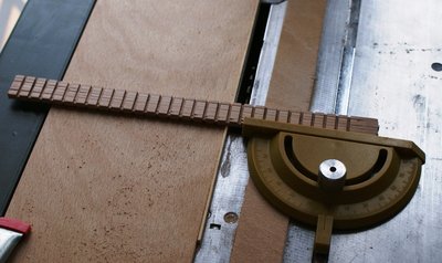

SISTEMA B
En las siguientes fotografía, os mostré unas tiras de madera mas anchas, destinadas a los cuadernales de dos ojos.

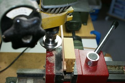

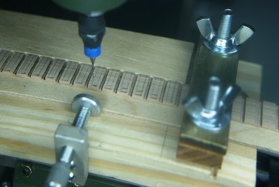

En las fotos B 2, B 4 y B 6, os muestro la pieza pasando por una canal realizada en un taco de madera de boj y una herramienta circular provista de dos hojas de sierra de 0,8 mm, que producen dos surcos en la tira de peral.
