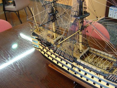

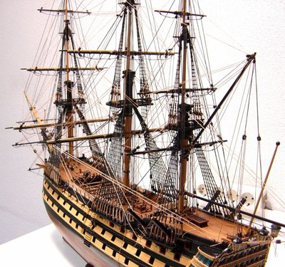

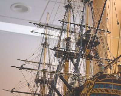

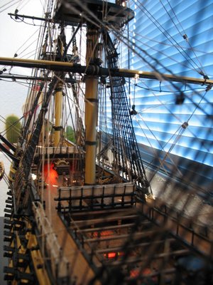

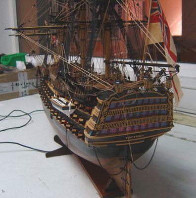

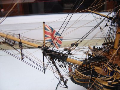

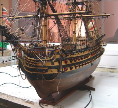

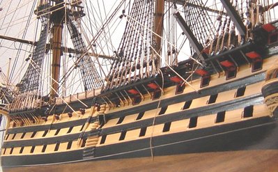

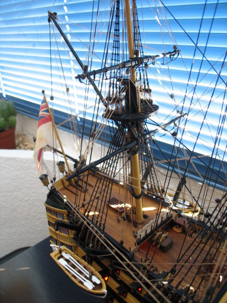

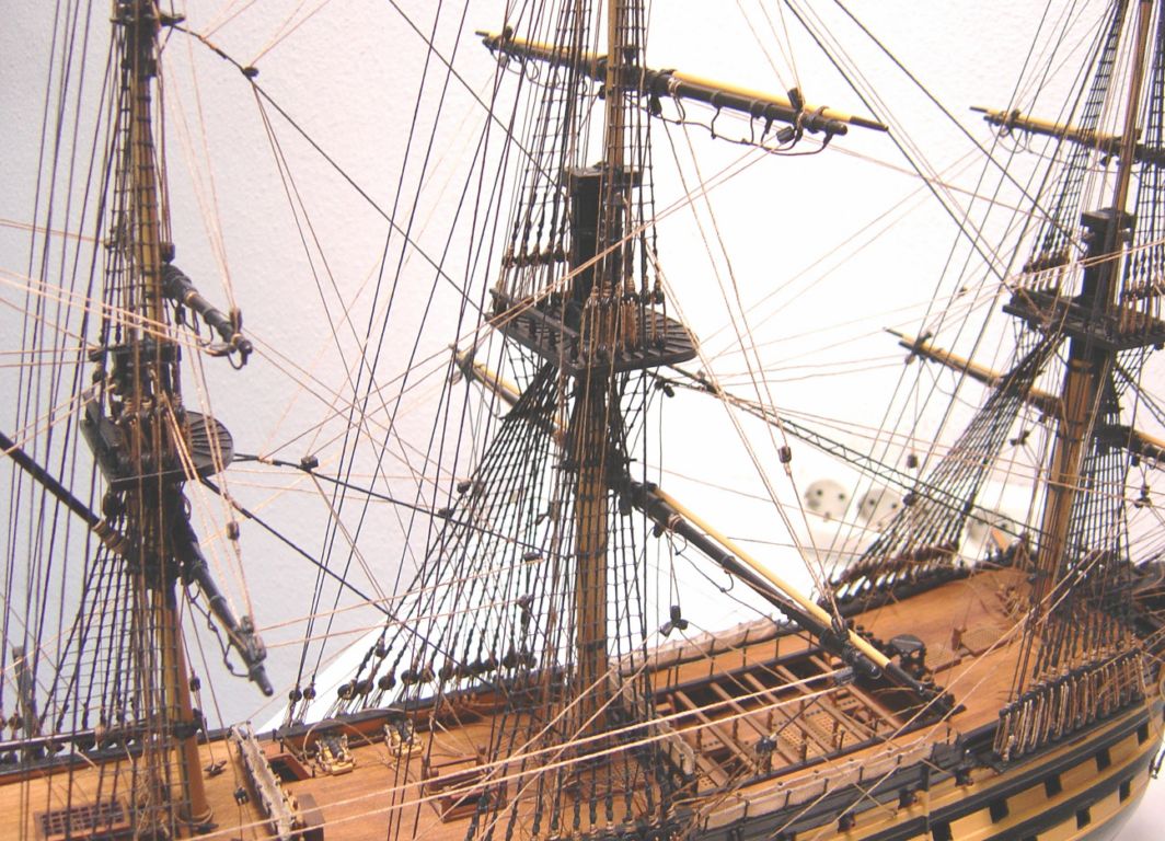

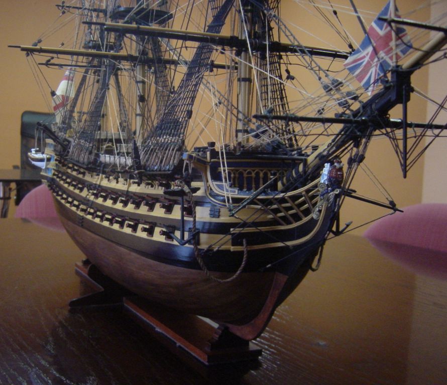

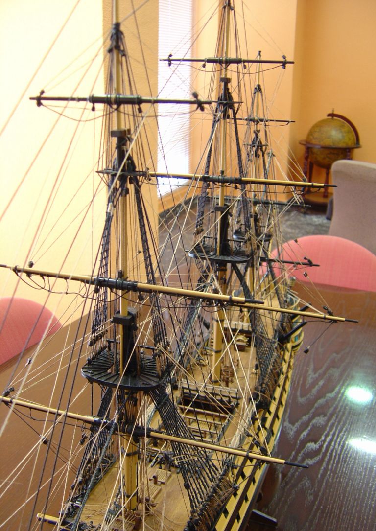

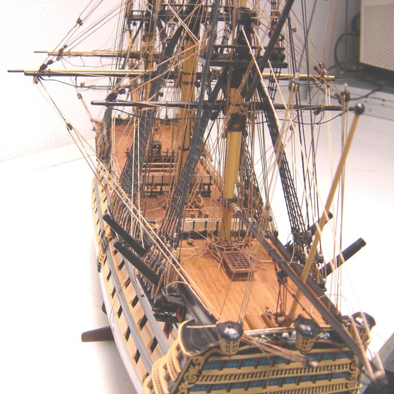

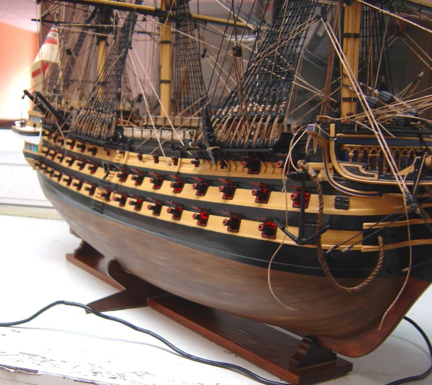

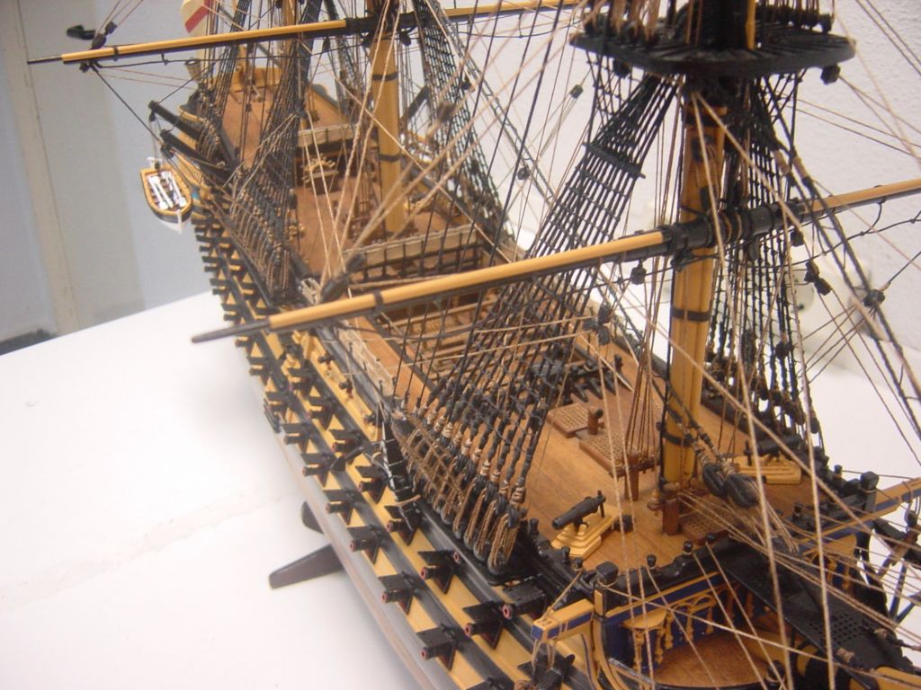

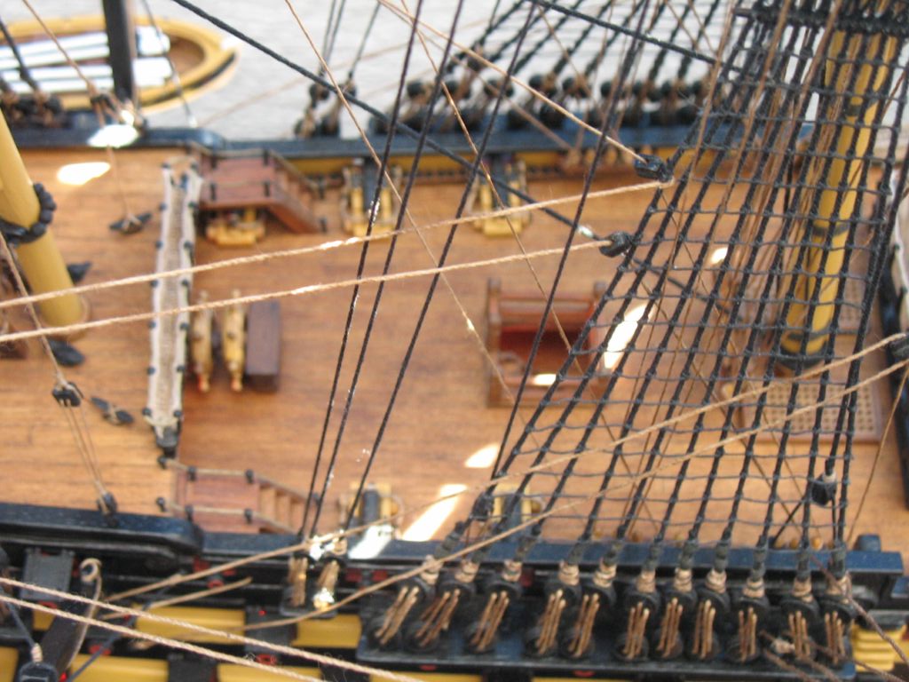

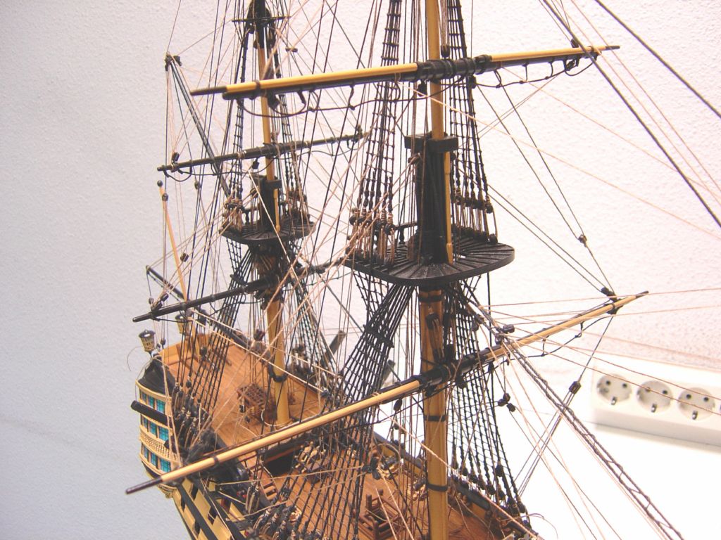

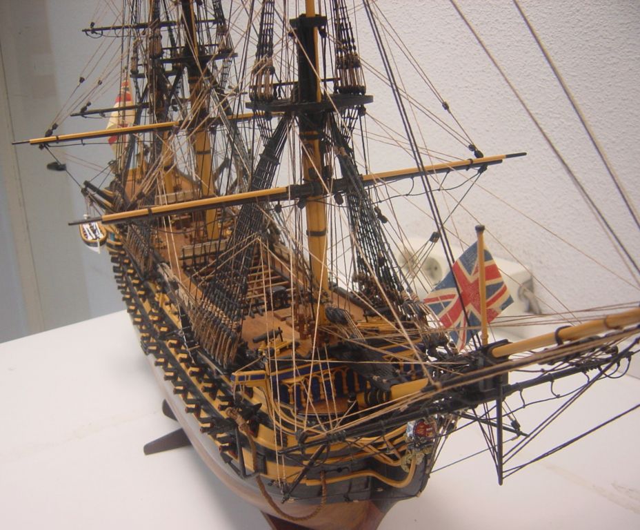

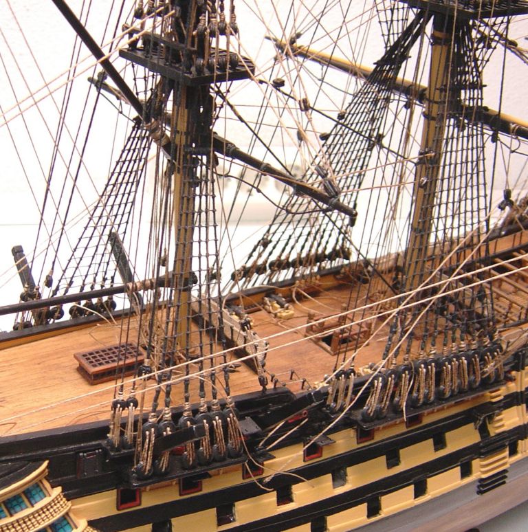

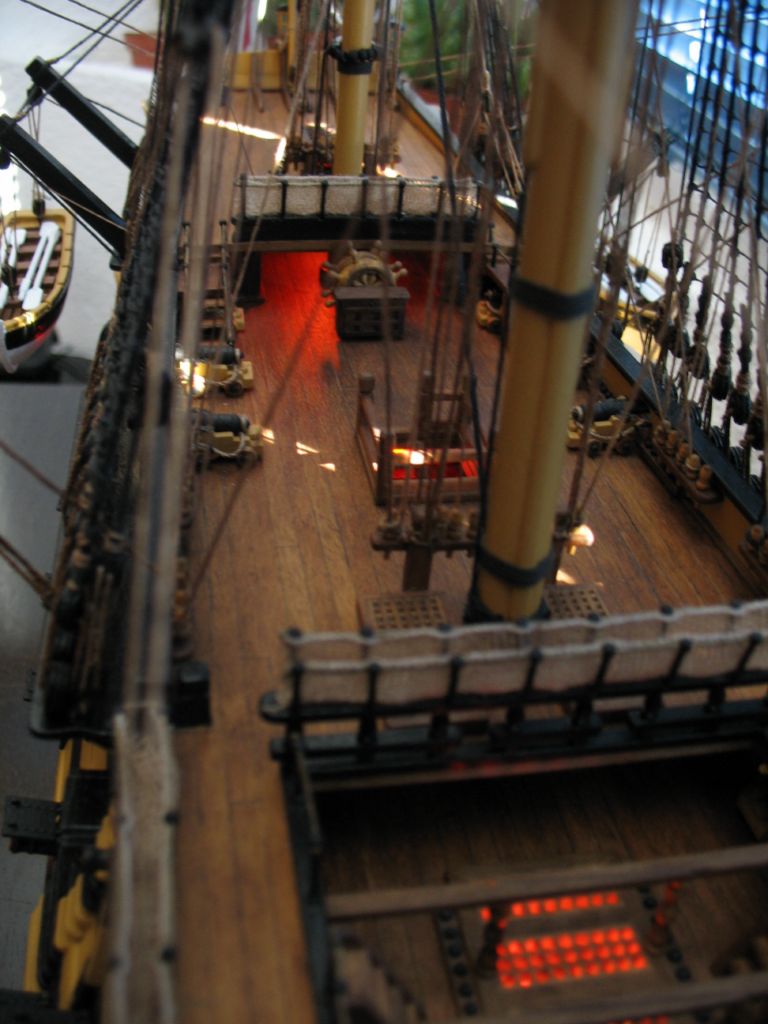

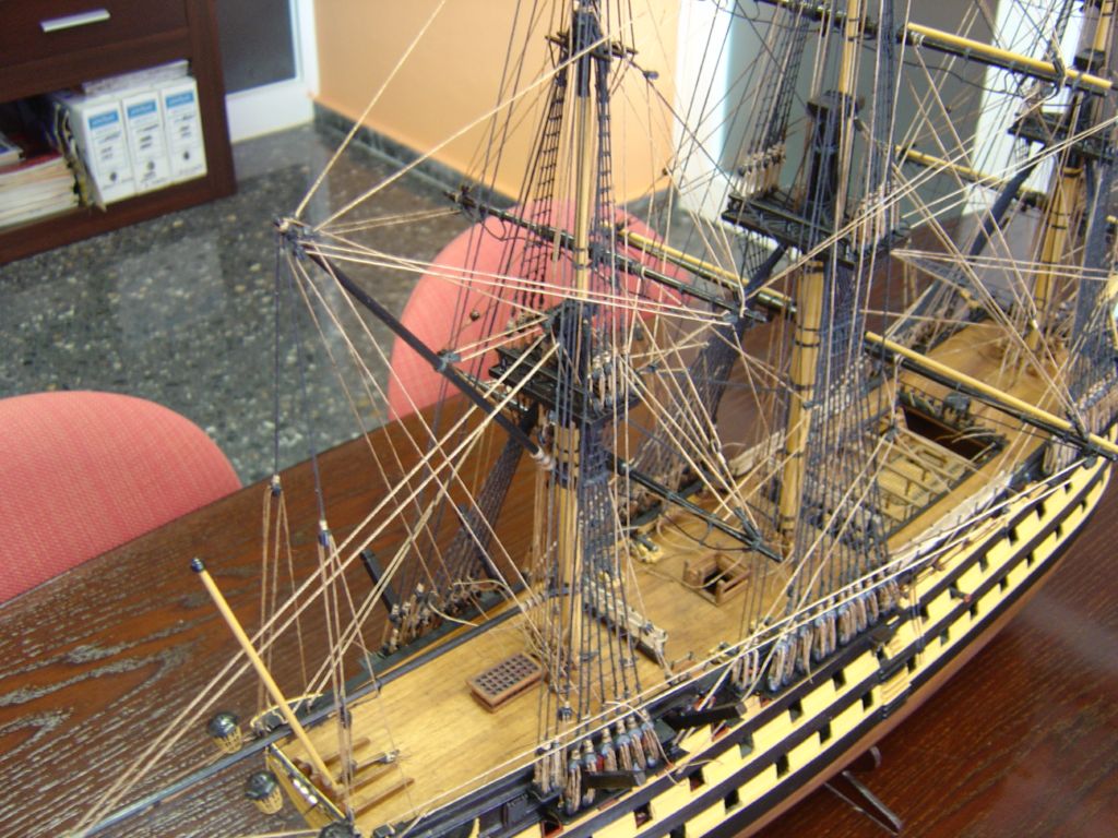

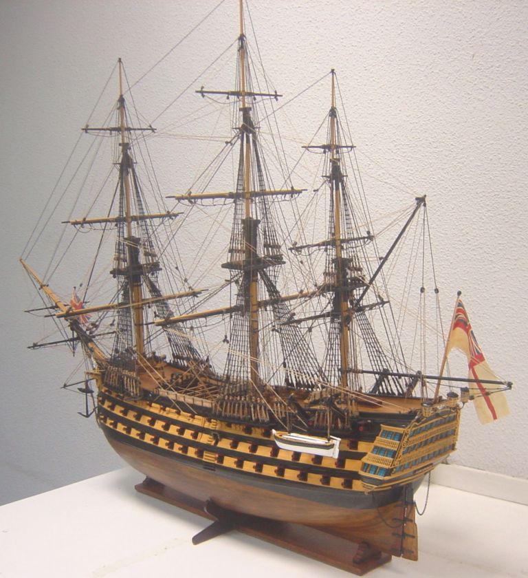

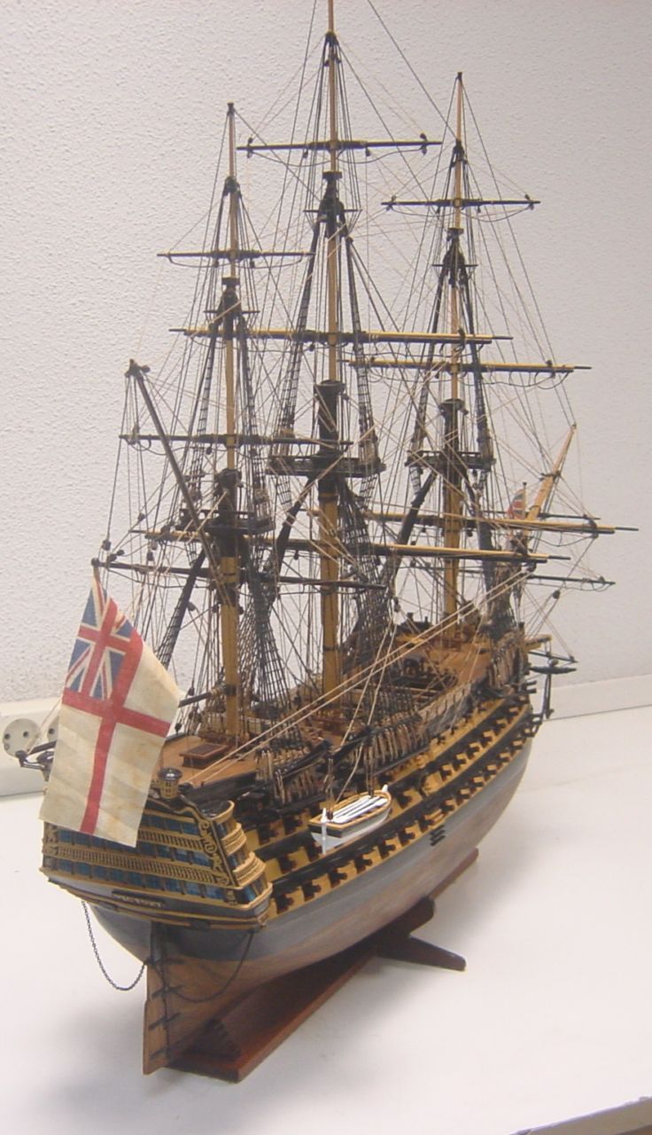

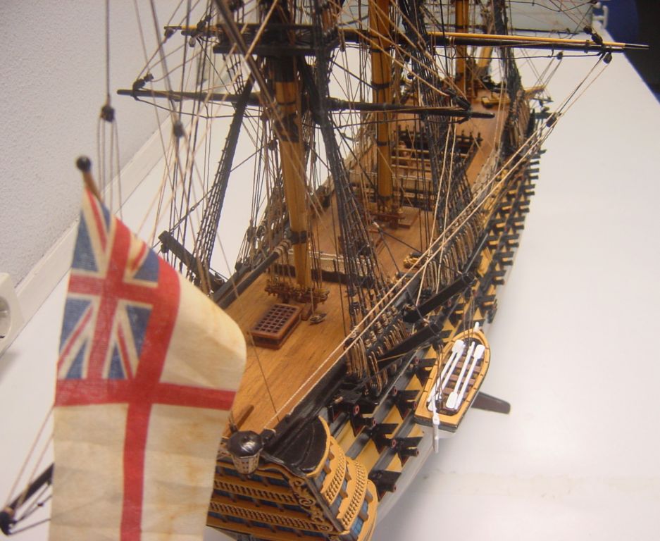

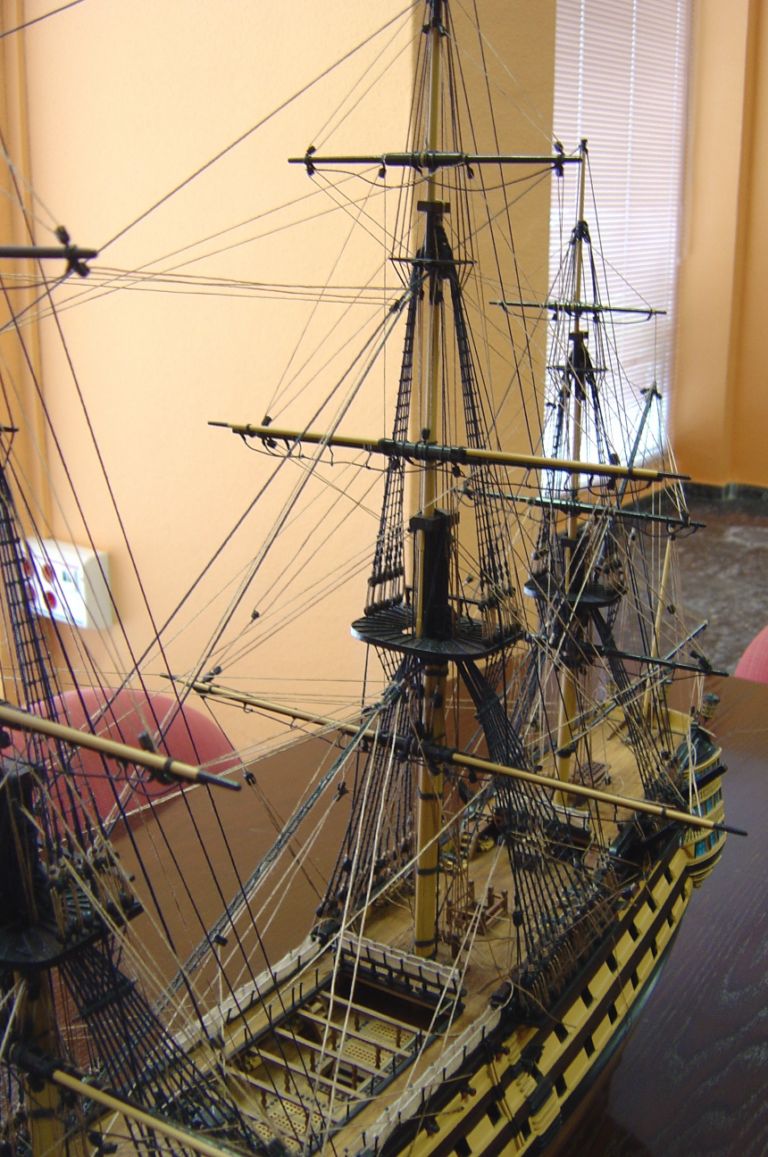

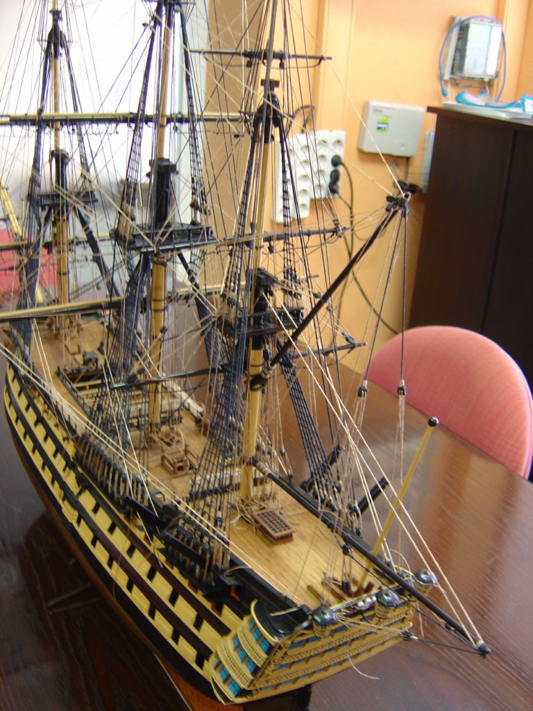

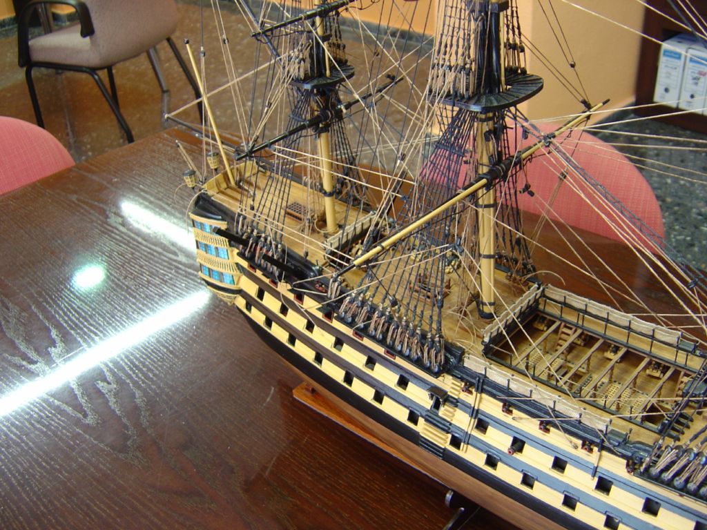

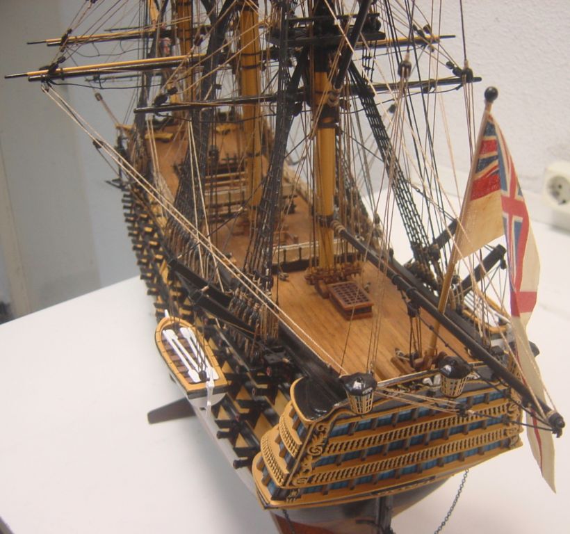

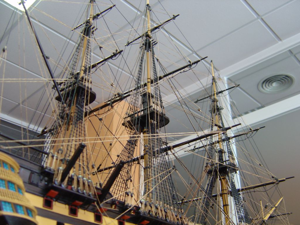

Y luego la Jarcia Móvil hay van las fotos.
Mucho hilos, mucho mirar planos para ver de donde sale por donde pasa y donde termina cada cabo. Este paso me ha llevado mucho, mucho, mucho mas tiempo del que tenia previsto.
Queda pendiente rematar con postizos todas las ataduras de los cabos a los cabilleros y otros elementos esto lo dejo para los que remates finales.

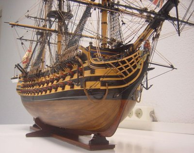

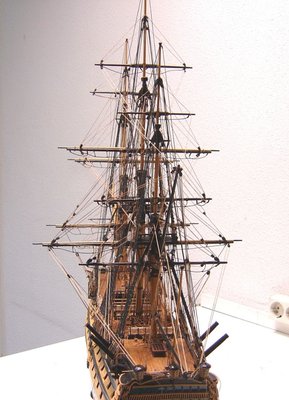

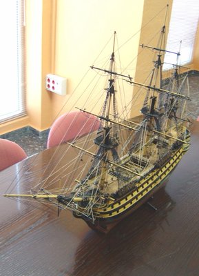

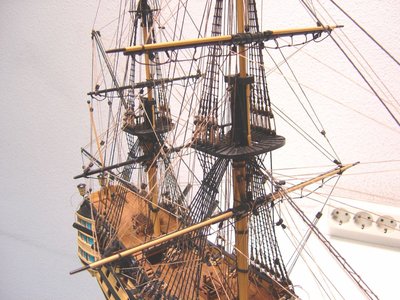

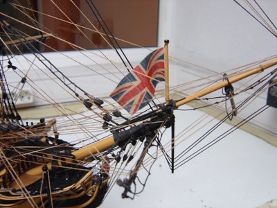

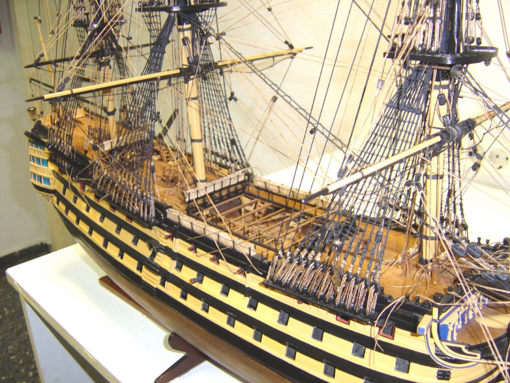

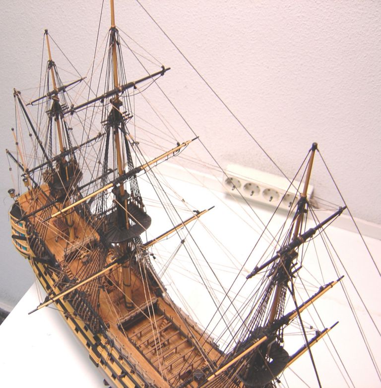

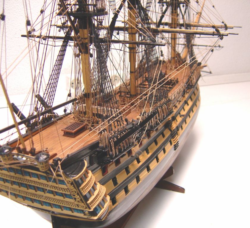

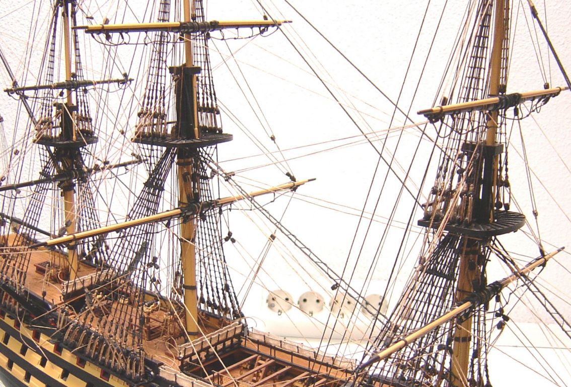

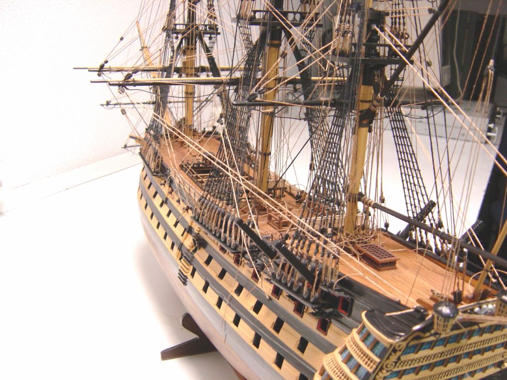

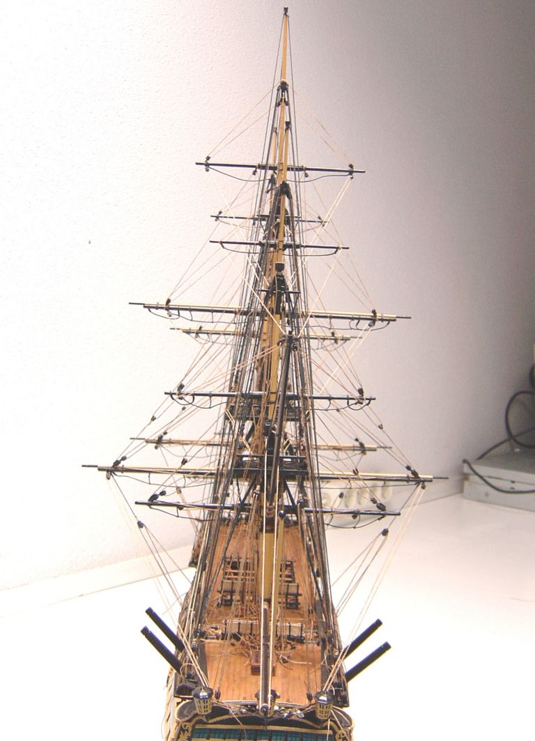

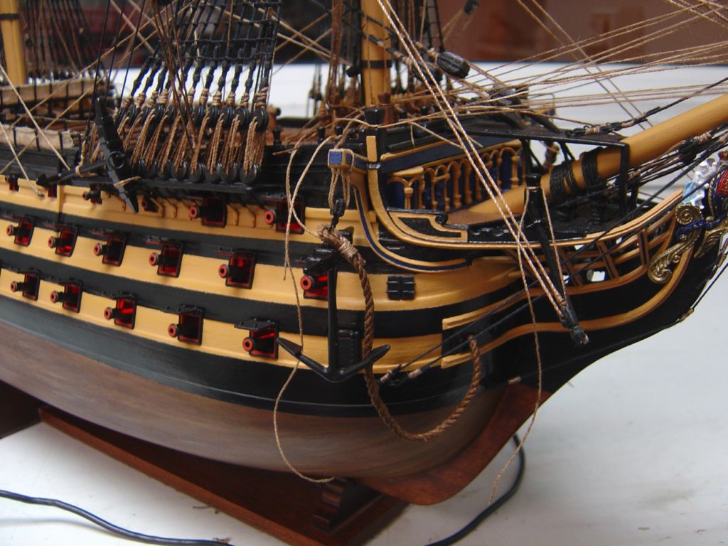

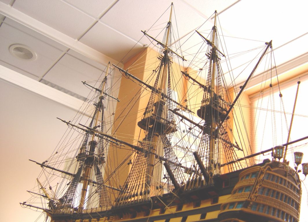

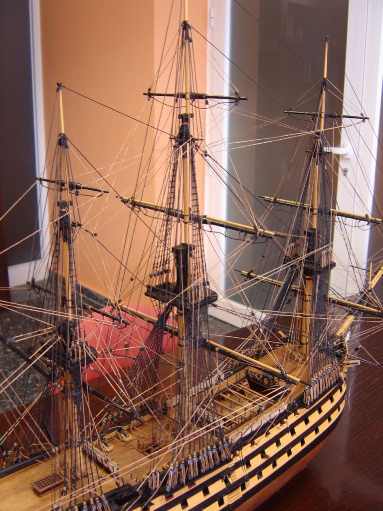

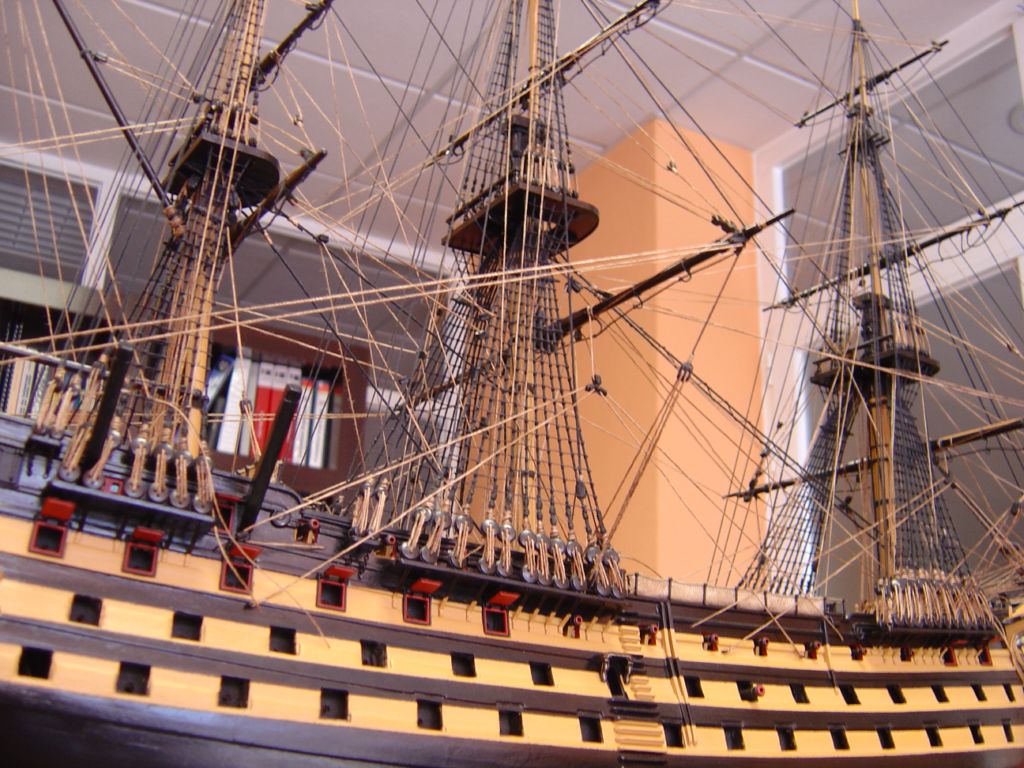

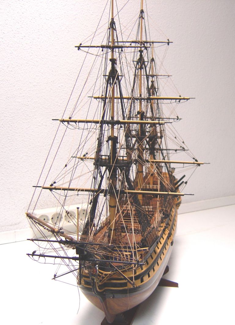

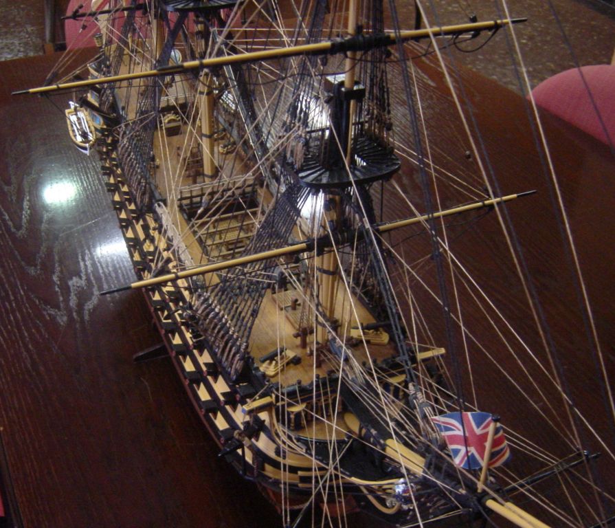

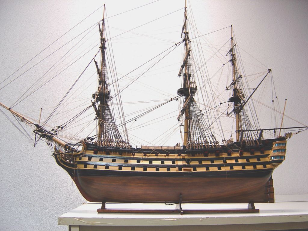

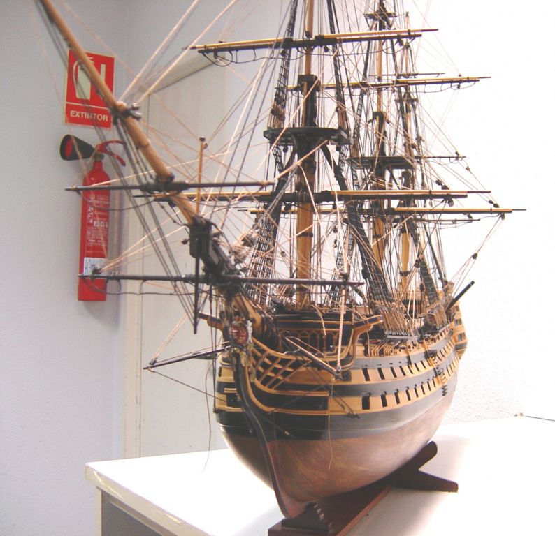

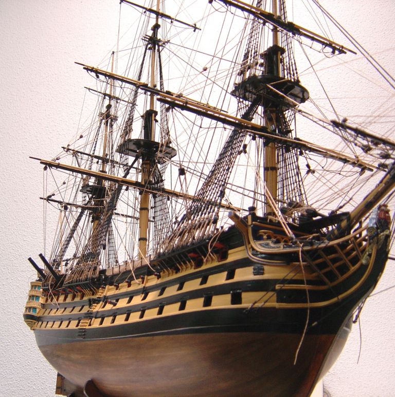

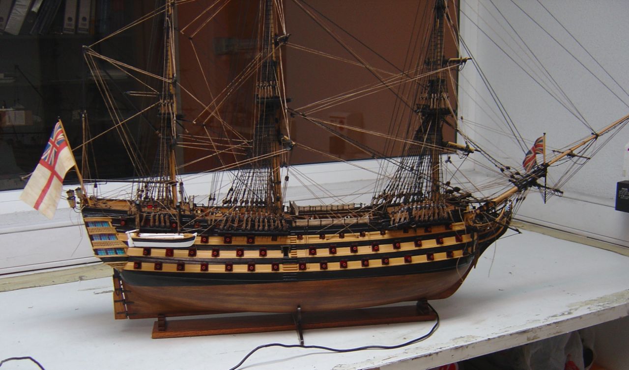

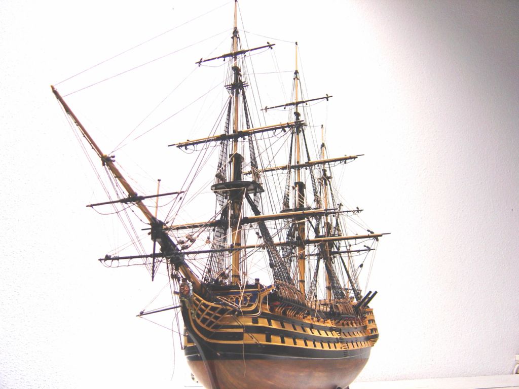

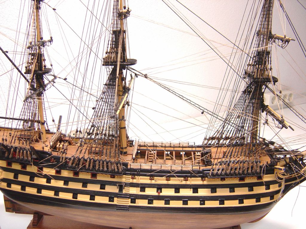

Unas pocas fotos mas con el fondo blanco de la pared, haber si se ve mejor, aunque el fotógrafo no es gran cosa.

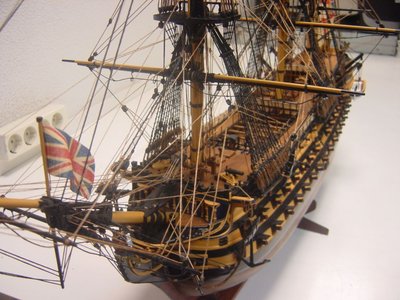

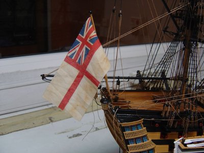

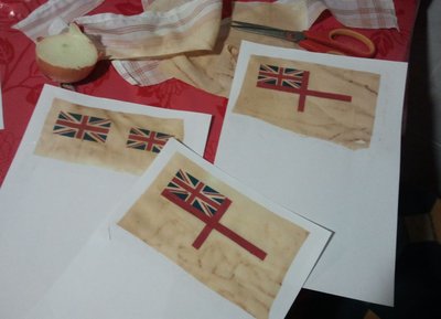

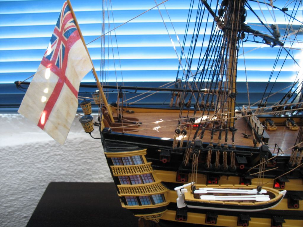

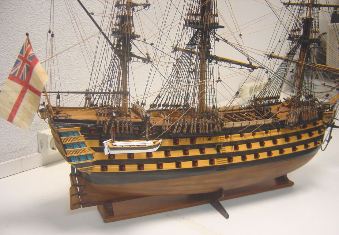

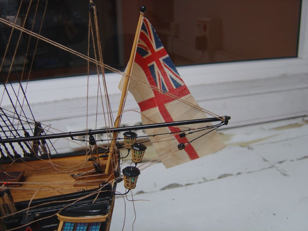

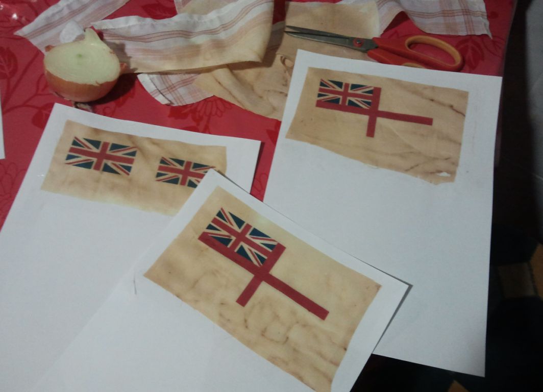

También, tenemos las banderas, explico brevemente como están hechas, es muy sencillo pero es necesario mucho cariño, comento:
La tela utilizada es un pañuelo blanco como se ve en la foto, se restriega el jugo de una cebolla por encima hasta que el pañuelo queda empapado en jugo de cebolla (lo se, es un proceso que hace saltar las lagrimas) , Luego se introduce el pañuelo en el horno previamente calentado (en un bandeja no en la parrilla si no quedan marcas en la tela.
Hay que controlar el tiempo de cocción por que enseguida toma color y si lo dejamos mucho se oscurece demasiado, también hay que girar el trapo para que se tueste por ambos lado, cuesta un poco pillarle el punto, por eso el comentario de fácil pero con cariño en mi caso utilice cuatro pañuelos hasta conseguir el tomo que me apañaba. (En el mercadillo están baratos).
Luego se recorta la parte bordada del pañuelo si la tiene y si es necesario lo planchamos, previamente nos bajamos de Internet la bandera que queremos realizar, la pegamos en un documento WORD y la imprimimos en una hoja en blanco, sobre esa misma hoja pegamos el trozo de tela que hemos preparado, lo pegamos a la hoja con celofán por los bordes como si fuera el marco de un cuadro, debe de quedar lo mas liso posibles para que la tela no se enganche en la impresora.
¡OJO!, no utilizar impresoras láser, por que lo más probable es que el fusor queme la tela y de paso os carguéis la impresora, tiene que ser una de chorro de tinta y supongo que no en todos los modelos funcionara bien el sistema, en mi caso he utilizado una vieja HP-930C y ha funcionado, un par de consejos mas.
No utilicéis trozos muy grandes de tela por impresión, con la intención de imprimir muchas banderas de golpe, por que aunque la idea es buena la realidad es que a mayor trozo de tela mayor posibilidad de que se arrugue mucho el paño y se enganche en el cabezal.
No peguéis la tela muy cerca de las esquinas o al principio de la hoja es mejor dejar unas líneas en blanco antes de que comience la impresión, para evitar enganchones.
Realizar la impresión a la mayor calidad posible si todo ha salido bien espera unos minutos ha que seque bien la tinta, mientras en otra hoja de papel en blanco y imprimimos la misma bandera pero esta vez, en las propiedades avanzadas de la impresora debemos buscar la opción de IMAGEN REFLEJADA o algo que se le parezca, supongo que la opción puede cambiar según el modelo de impresora.
Luego lo de antes dejamos secar primero el papel para que no se nos manche la tela que ya tenemos impresa por una cara, luego sacamos el trozo de tela la hoja donde hemos realizado la primera impresión y volvemos a fijarla por la otra cara en la nueva hoja como es tela es relativamente fácil ajustarla por que se ve bastante bien a través de la misma la volvemos a fijar a la hoja con el celofán y miramos a contra luz que este perfectamente cuadrada.
Y ya esta lista para la segunda pasada, recordar en modo IMAGEN REFLEJADA.
Si hemos tenido suerte y no se ha movido el papel ya tendremos la bandera terminada, a falta de recortarla, recordar que es tela, luego unas tijeras afiladas y ya sabéis mucho cariño.
Por ultimo, la tela se deshilacha por los bordes (cuidado cuando despeguéis con el celofán), para evitar esto lo que he hecho una vez terminada es aplicarle una pizca de cola blanca en todo el borde de la bandera. Supongo que si tenéis alguien que tenga maquina de coser y le pega unas puntadas puede que quede mucho mejor pero en mi caso me conformo con la cola blanca.
Resumiendo, un pañuelo, restregar una cebolla, un poco de horno, una impresión por dos caras y un poco de corte y confección.

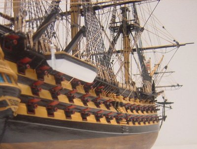

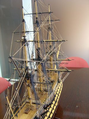

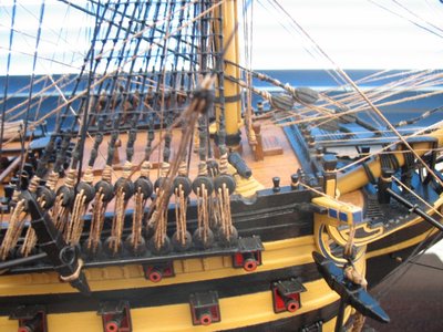

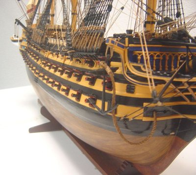

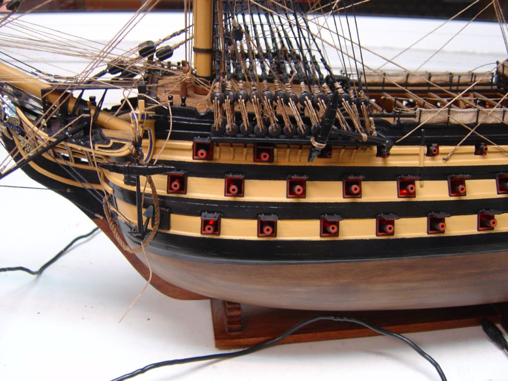

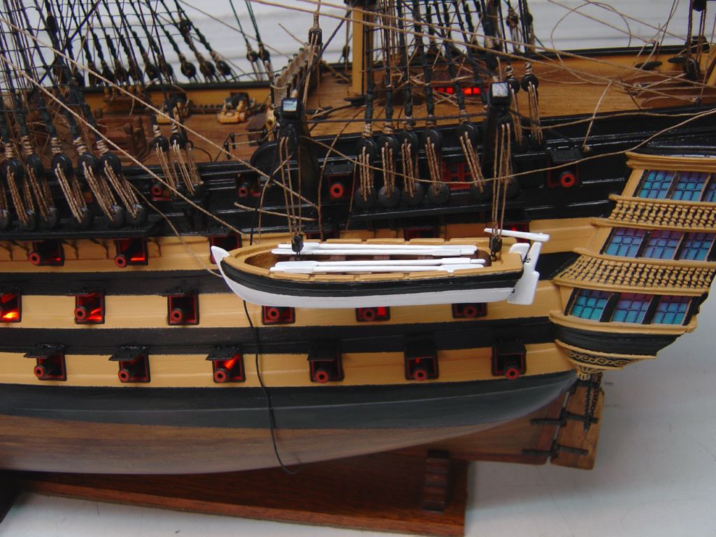

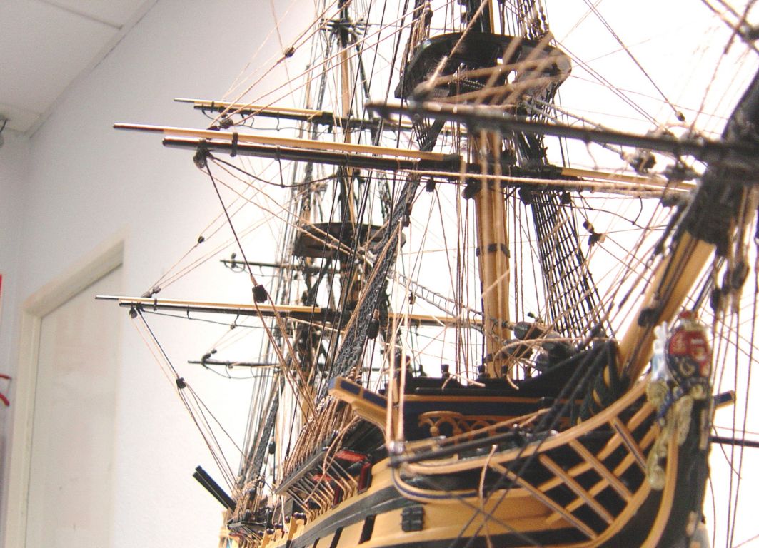

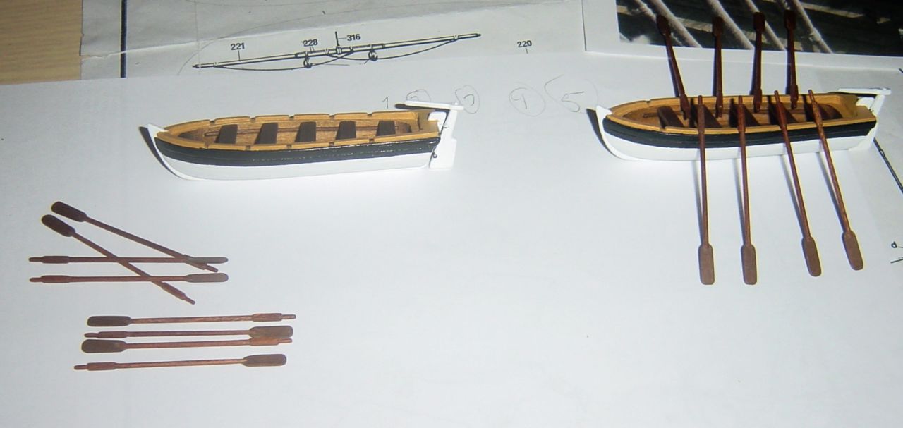

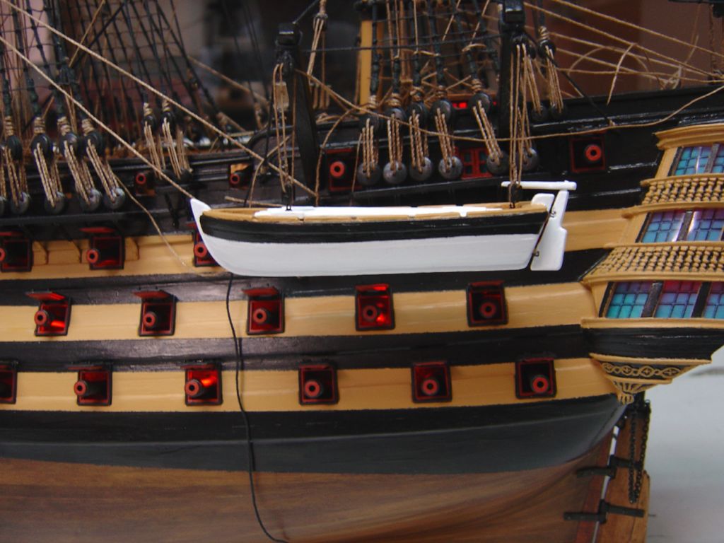

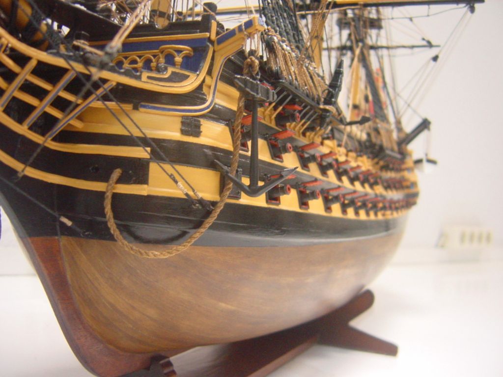

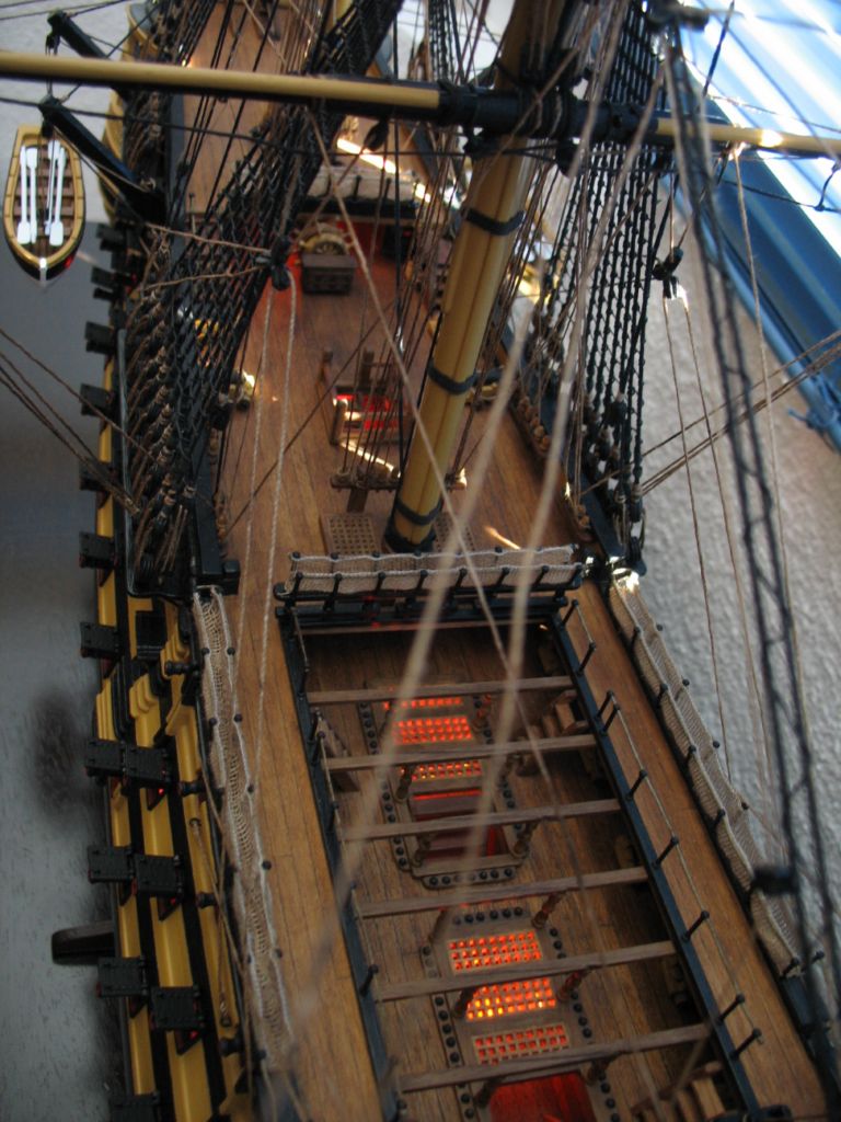

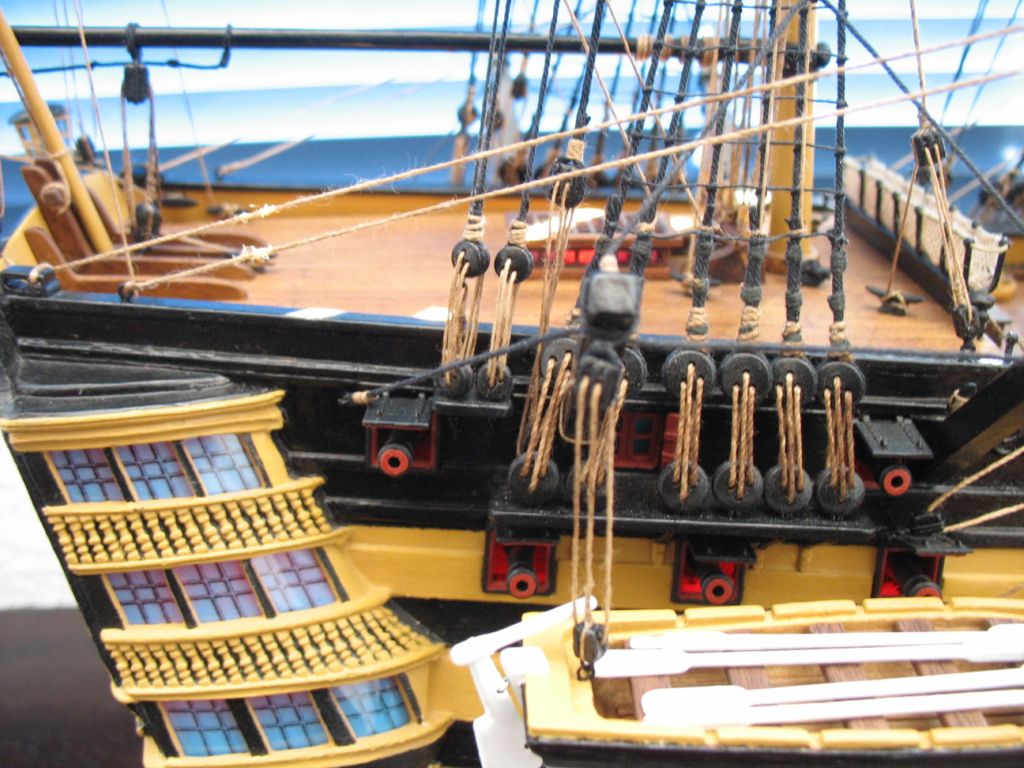

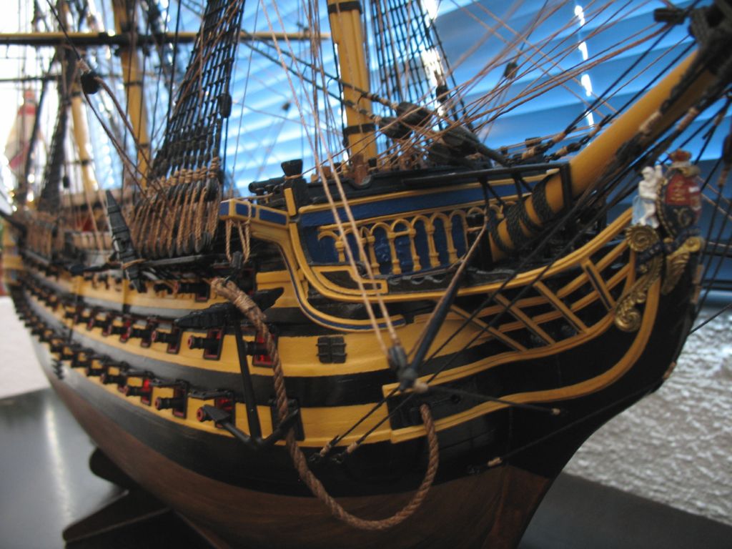

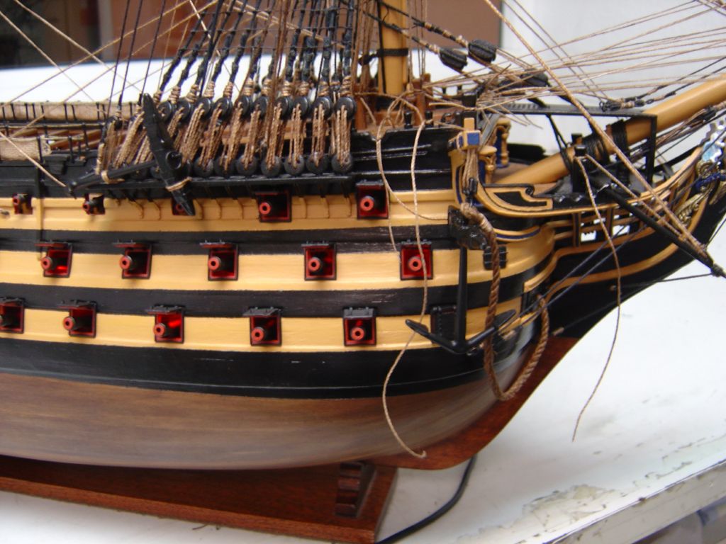

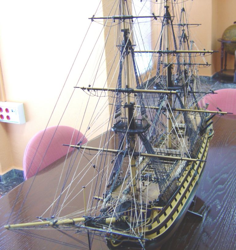

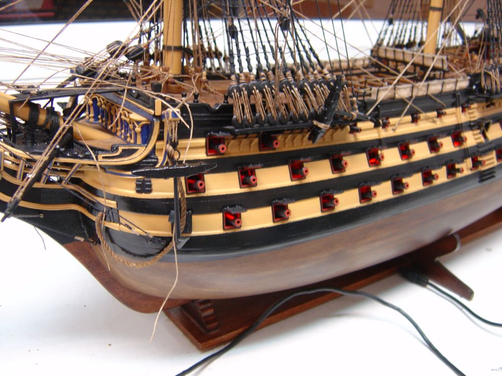

También he fijado las portas, cañones, botes (después de pintar), y anclas a falta de algún retoque de última hora.
Re: HMS VICTORY de Corel

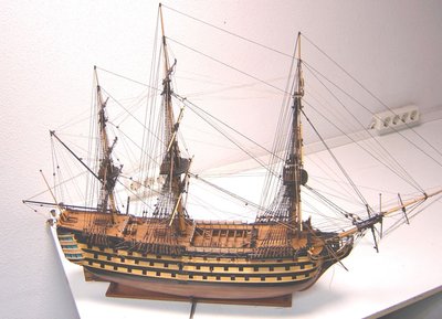

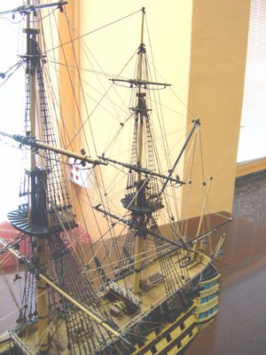

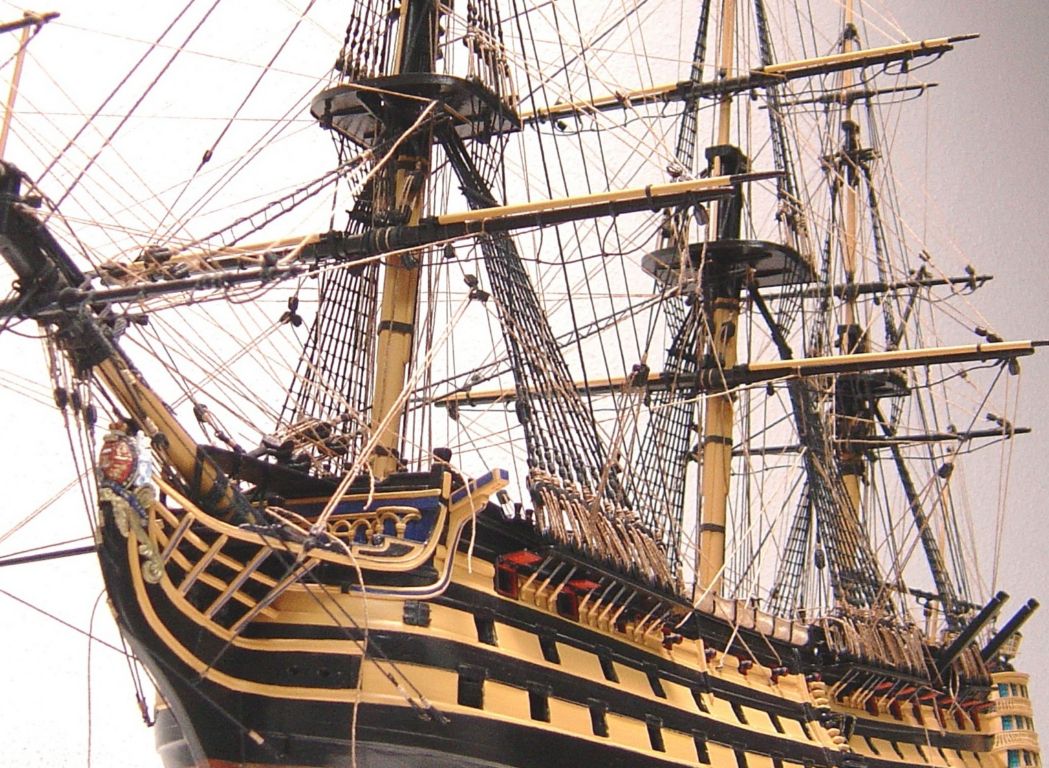

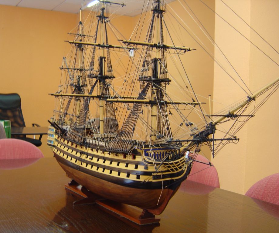

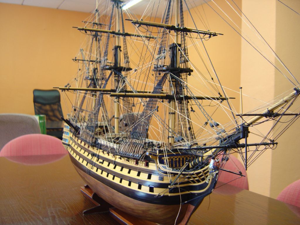

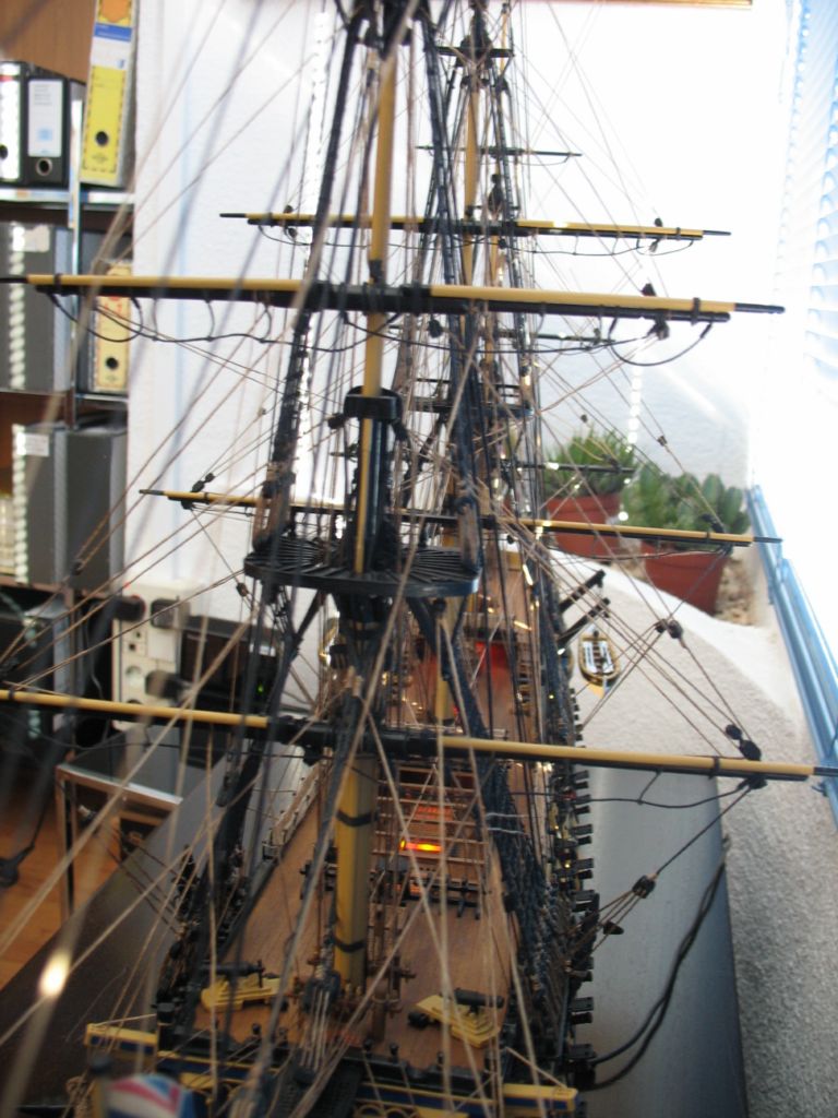

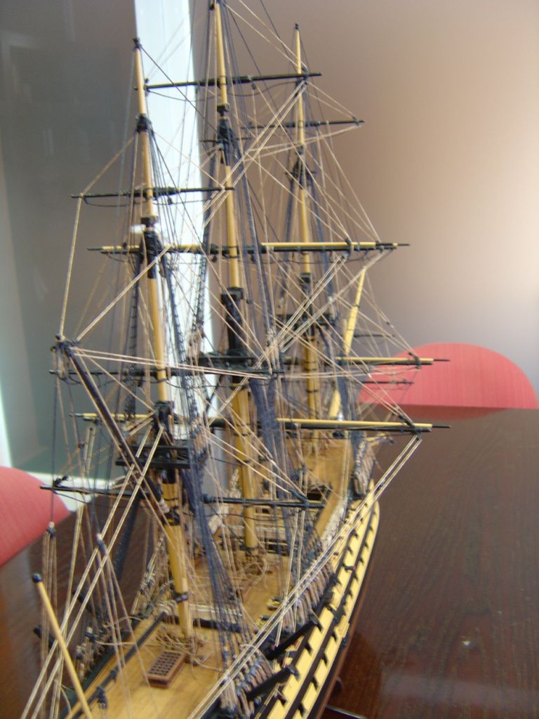

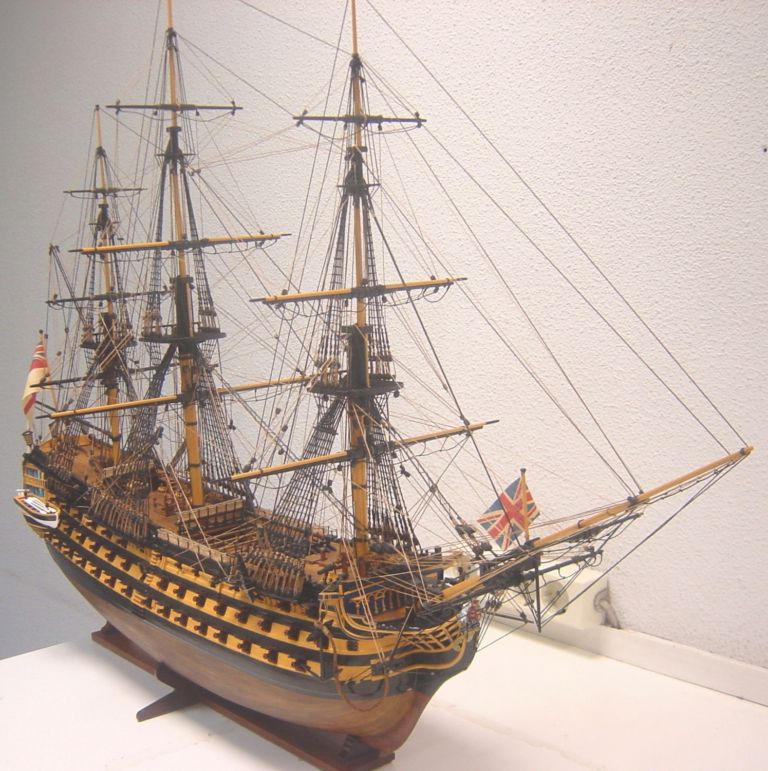

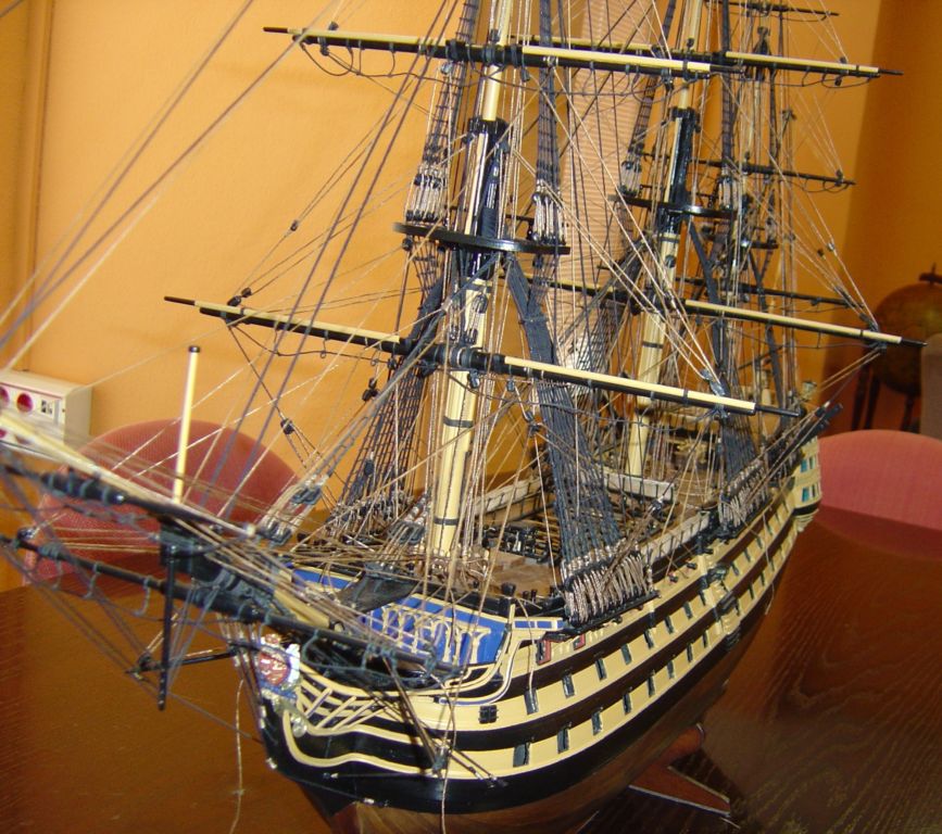

Y aquí lo dejo a falta de arreglar cabos y darle algunos retoques finales. He empleado todo el tiempo disponible y un poco mas en poner el astillero a toda maquina, haber si ahora que le voy viendo el fin puede dedicarle un poco de tiempo al foro y ha ir pensando en próximos proyectos.

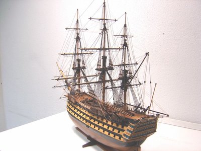

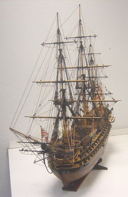

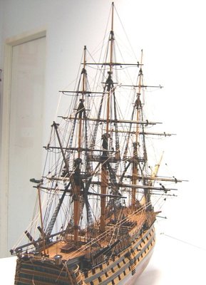

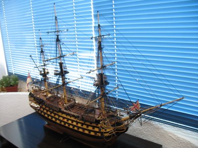

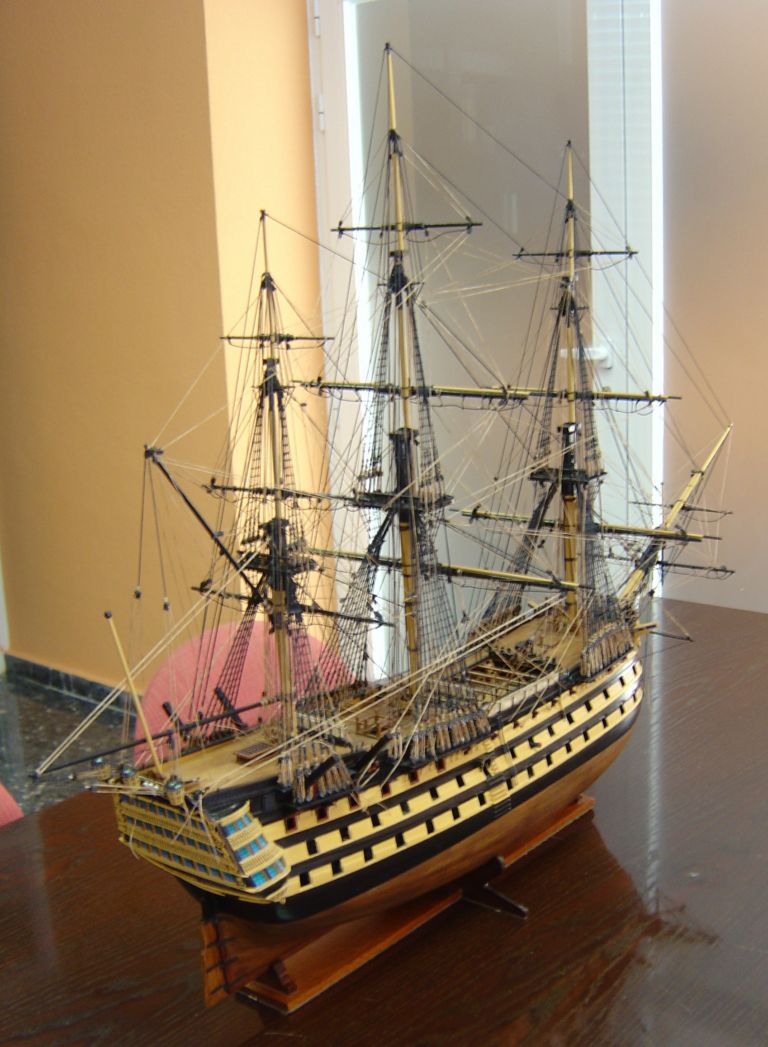

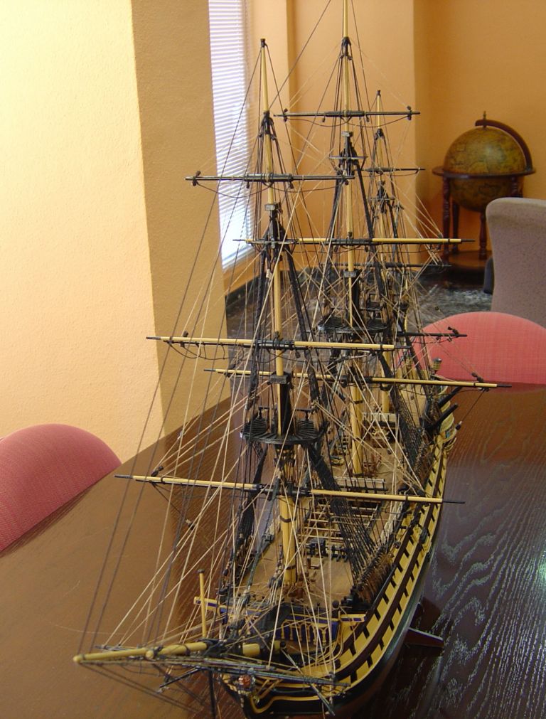

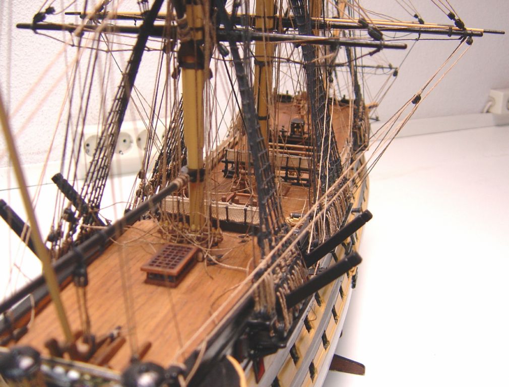

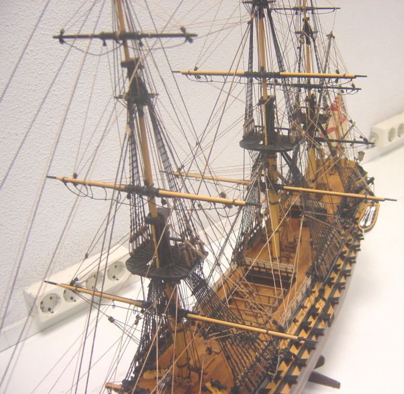

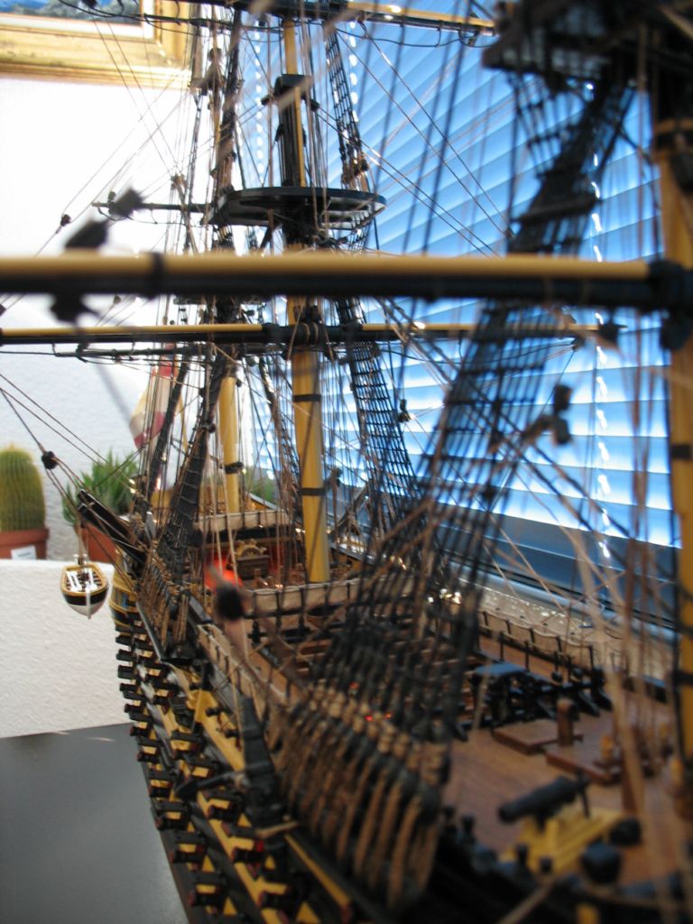

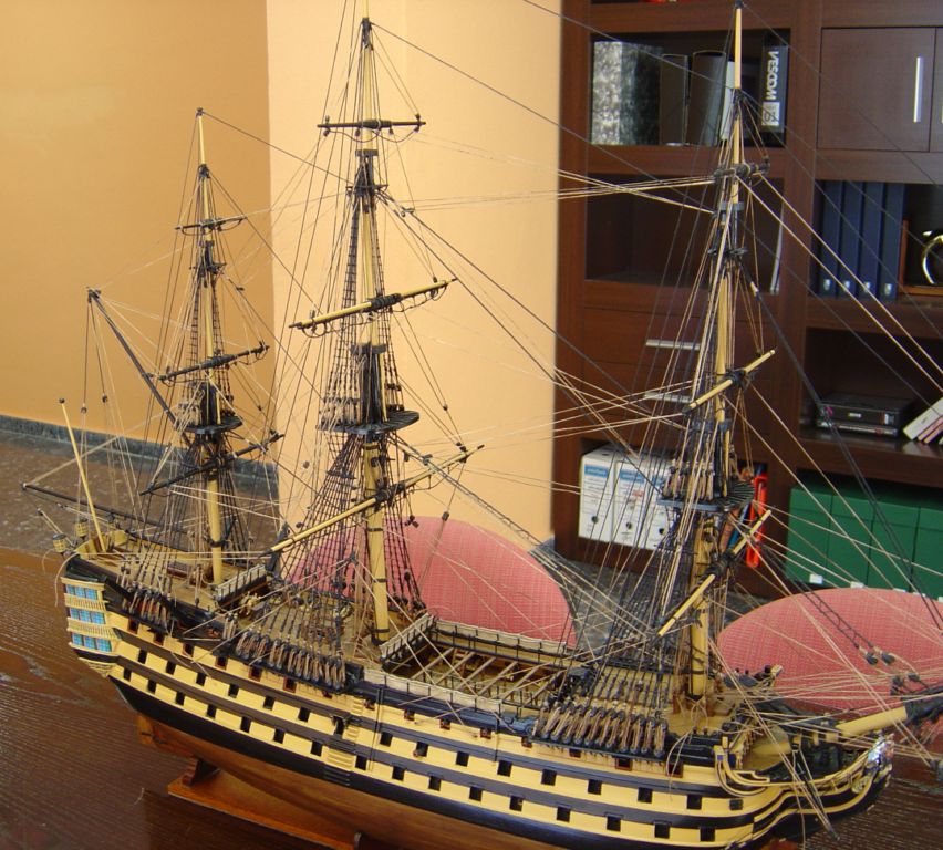

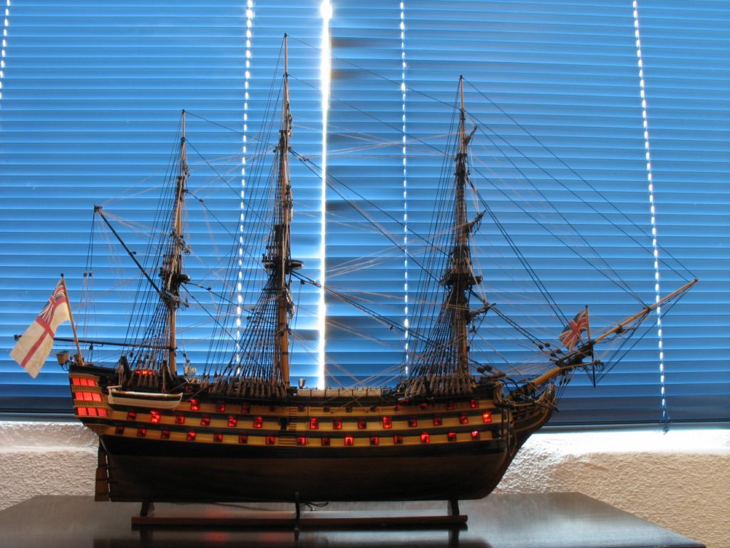

Gracias compañeros, ¡ESTO ESTA TERMINADO!, después de cortar algunos cabos, un poco de barniz y algo de pintura, posteo estas ultimas fotos con las que doy por terminado el HMS VICTORY.
Y ahora,,, tomare un poco de tiempo para disfrutar con vuestros trabajos mientras pienso si me atrevo con algún nuevo modelo
Un abrazo a todos, sin vuestros consejos y apoyo hubiera sido muy complicado llevar a buen término este proyecto
