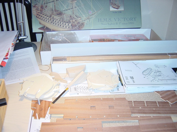

Una foto de la caja de montaje, a primera vista la presentación de los materiales y la calidad de las maderas me parece muy buena.
El pero, es el manual en todo menos en Castellano, al menos lleva unas fotocopias con la traducción tipo indio.
Son nueve paginas de texto sin fotos, ni dibujos, quien venga de trabajar con el manual de un Kit de A.L. como yo, puede flipar, por contra, tenemos 14 planos creo bastante detallados

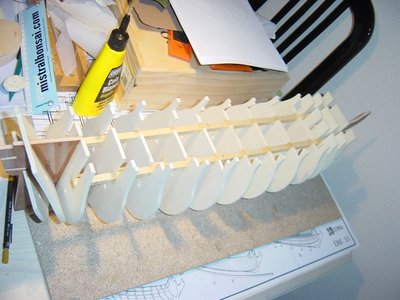

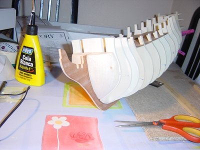

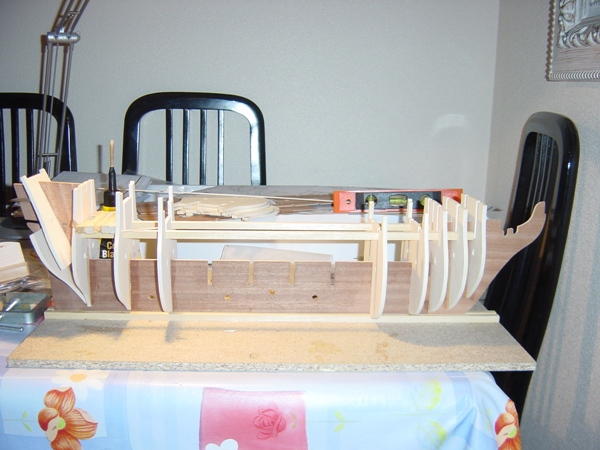

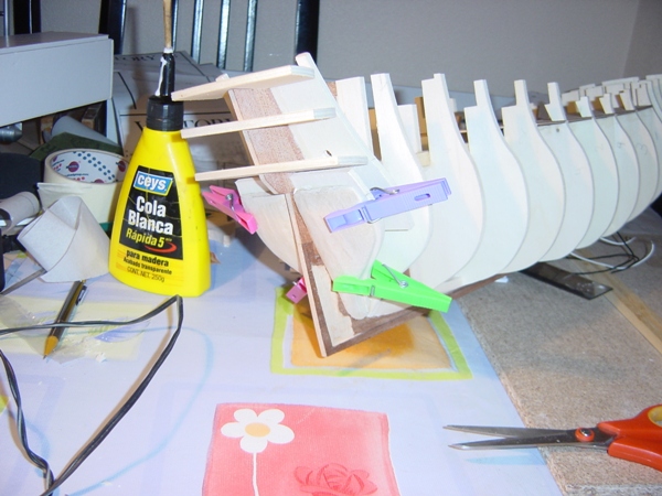

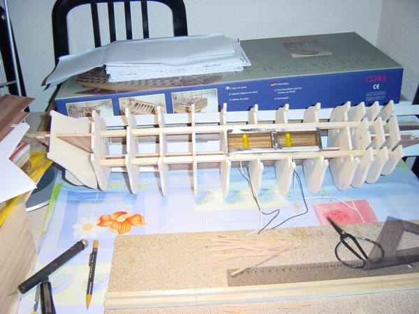

Como recomendaba el manual he construido una mini grada con una tabla y dos listones de 10x10.
Después de pegar las tres piezas que formaban la quilla (no hay falsa quilla, mal rollo) y presentarla en la grada he ido montando y alineando las cuadernas sobre la misma, retocándolas con un poco de lija sobre la marcha.

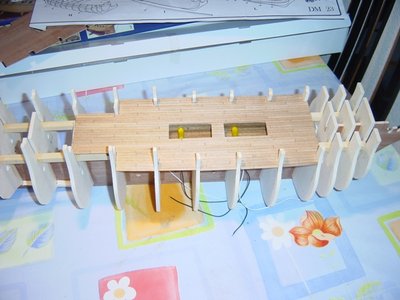

He realizado unos cajones para crear efecto de profundidad al acceso a las galerías inferiores y le he incorporado un par de diodos led para dar una iluminación tenue a través del enjaretado mas adelante.

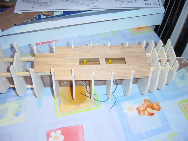

Gracias a todos por vuestros ánimos, estos son los avances de la semana.
He forrado la cubierta inferior con tiras de 120mm, no le voy a simular clavateado, solo la tablazón repasando un poco los perfiles con grafito, mas adelante la aplicare algún tinte pero muy suave, no quiero recargarla mucho.
También, estoy terminando de devastar y presentar los refuerzos de proa y popa

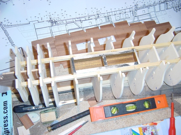

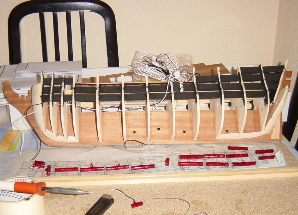

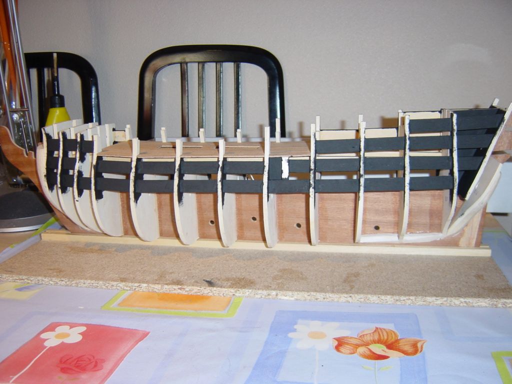

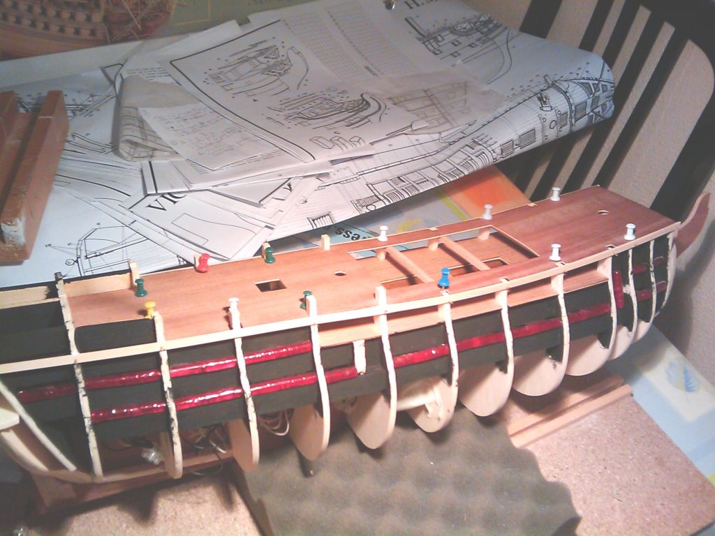

He cortado y pegado los listones de madera para sujetar las medias cañas de los cañones, las cuadernas no vienen pre-troqueladas para pasar estos listones
Por lo que me hice una plantilla en papel vegetal (copia de uno de los planos) y los he ido pegando, más o menos en el lugar que se indica. Finalmente los pinte de negro.

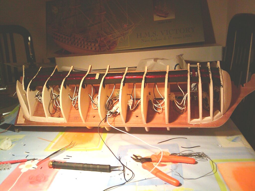

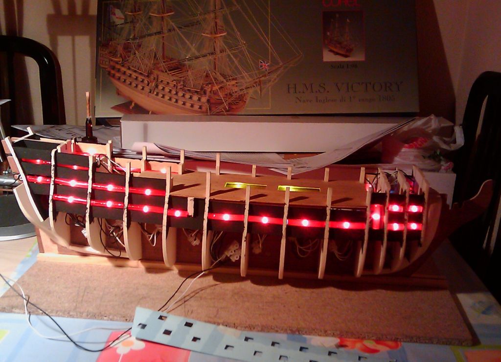

Seguimos, quiero darle un poco de vida al barco iluminando las portas, fanales, espejo de popa...., ya lo hice en el San Francisco y no quedo mal, el truco consiste en que toda la iluminación quede totalmente oculta a la vista, de esta forma si luego no nos gusta el resultado con no encenderlo sobra.
Para ello empleo diodos led, para las portas los montare en barras de silicona transparente.
Hay pongo unas fotos del proceso.
Bueno si al final no queda bien siempre lo podré aprovechar como árbol de Navidad.
(No es que trabaje muy deprisa es que voy un poco por delante, en cuando me ponga al día mi ritmo es mucho pero que mucho mas lento)
