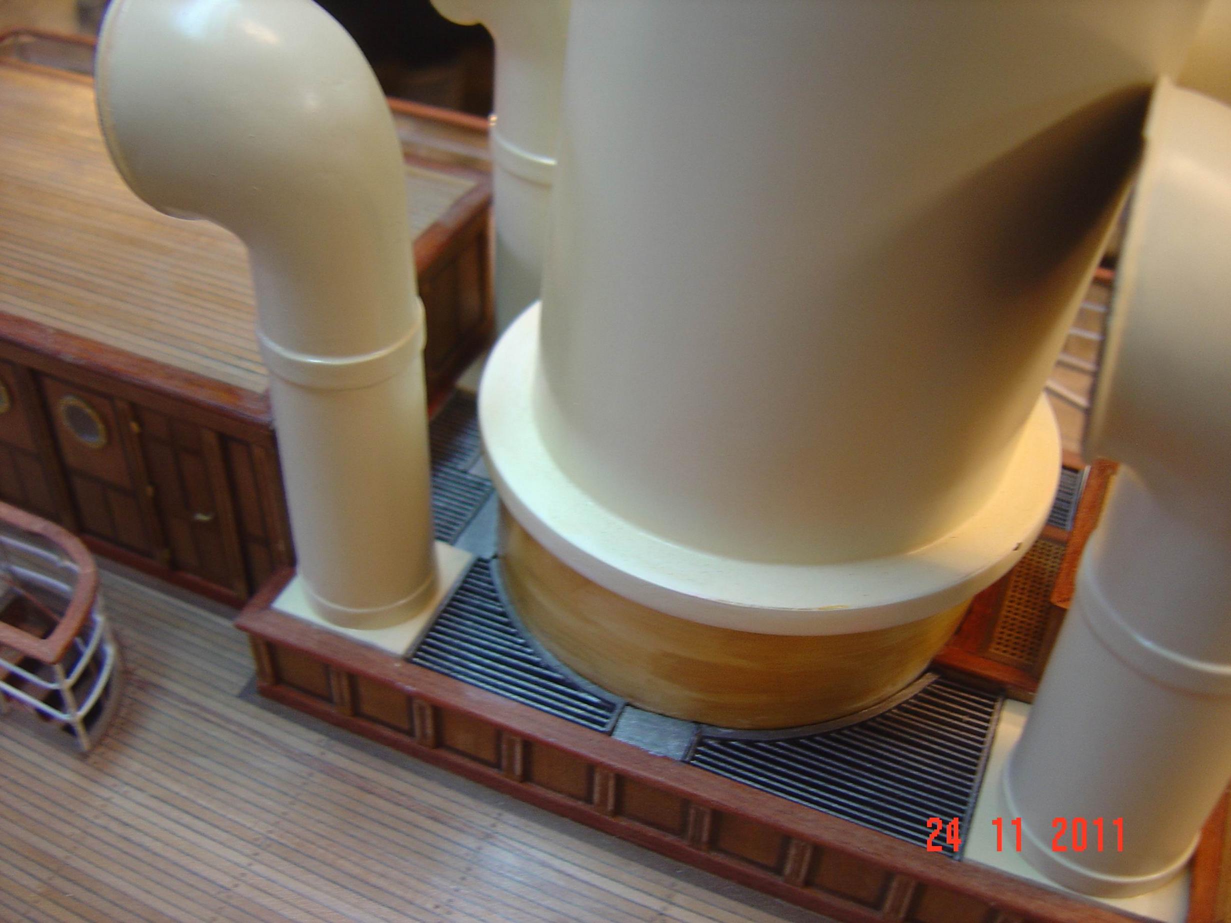

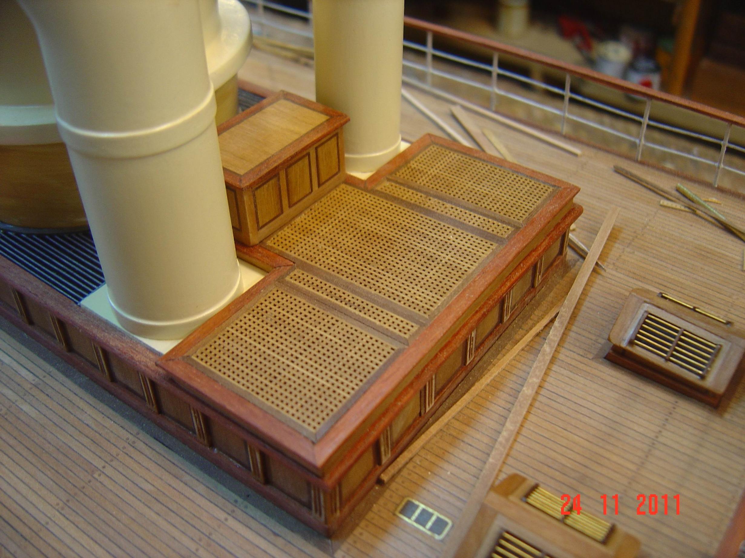

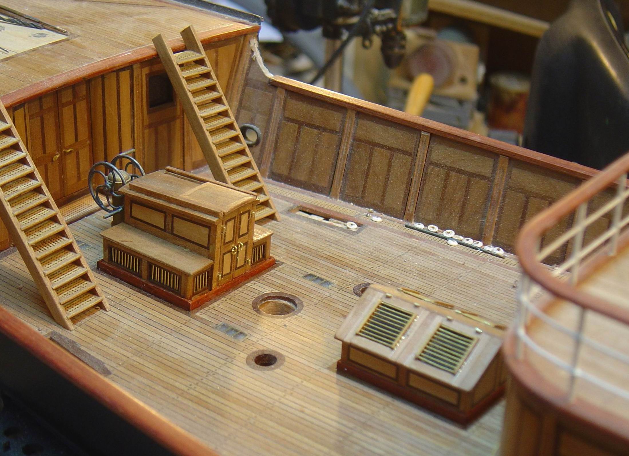

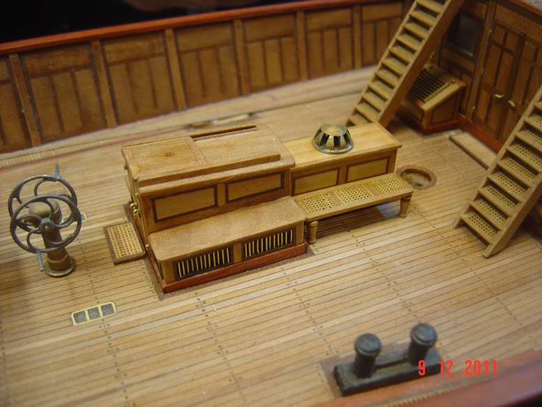

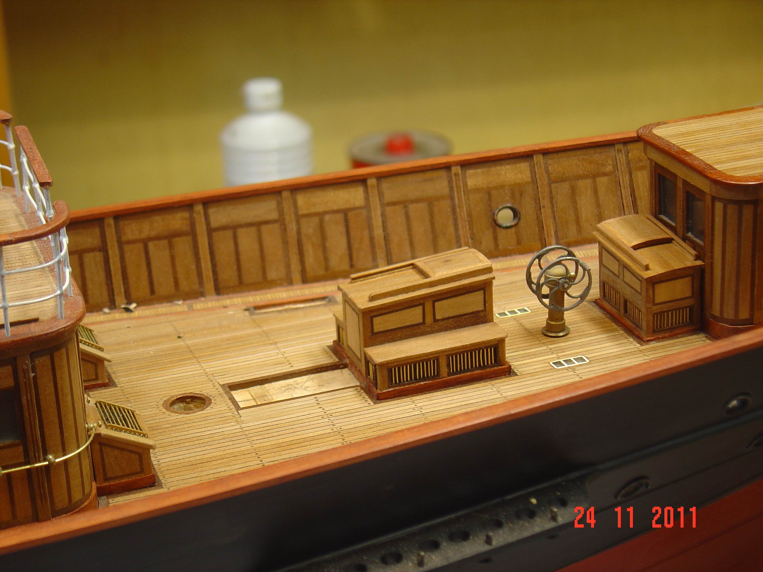

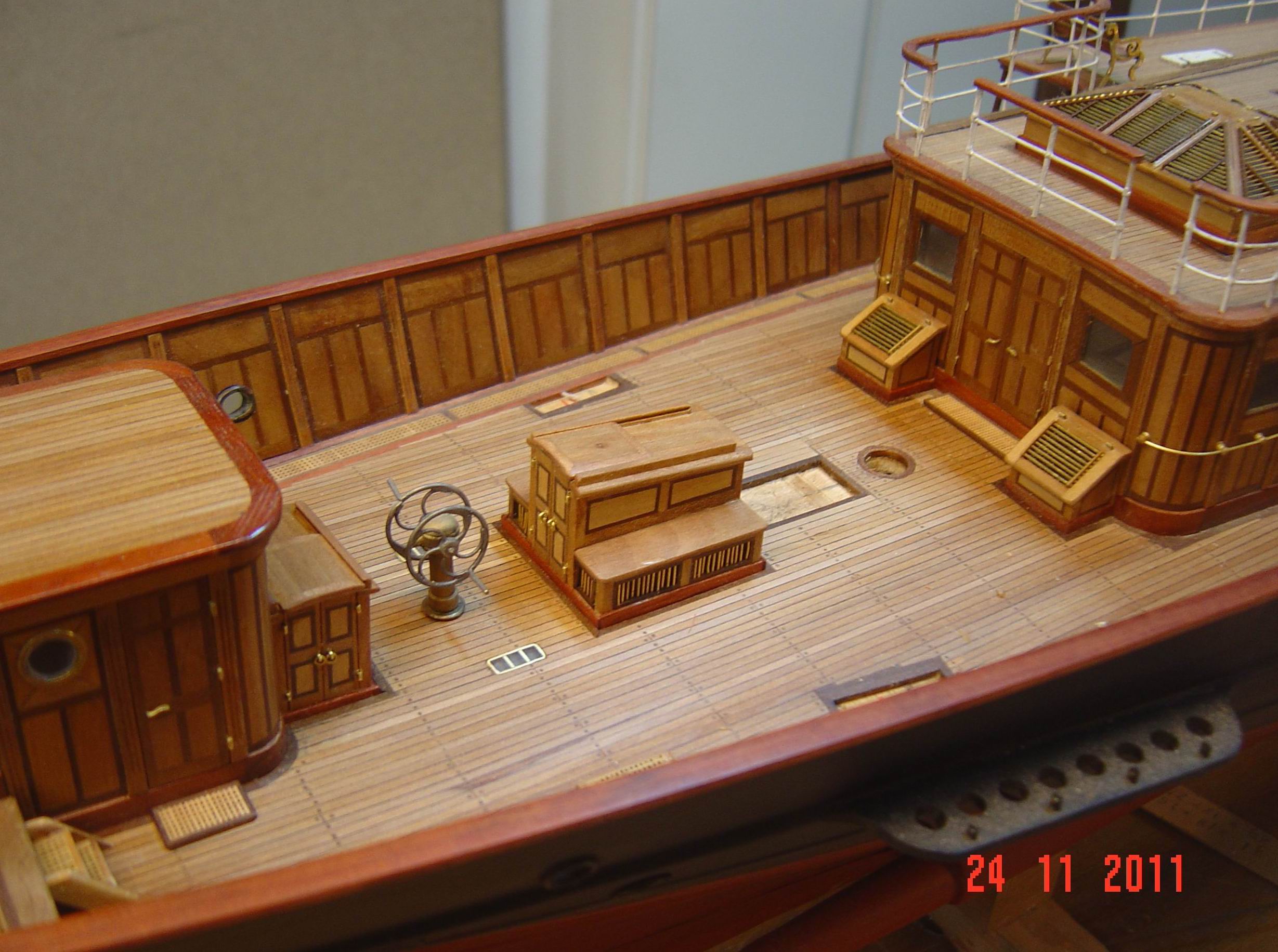

Últimos avances, mas lumbreras, tambuchos, parrillas, etc. piezas latosas de confección y de poca apariencia, quiero decir que apenas se ve el avance de la obra.
Saludos cordiales,
José Rodríguez
Saludos cordiales,
José Rodríguez
Re: En grada el yate Giralda de el Rey Alfonso XIII Escala
A mi me sigue impresionando, el enjaretado de las escaleras es una delicatesem de modelista, las he tenido en mi mano en el taller de D.José y no me lo creía, y cada vez que veo una foto me sigue pareciendo casi imposible que se puedan hacer.
Paco
Paco

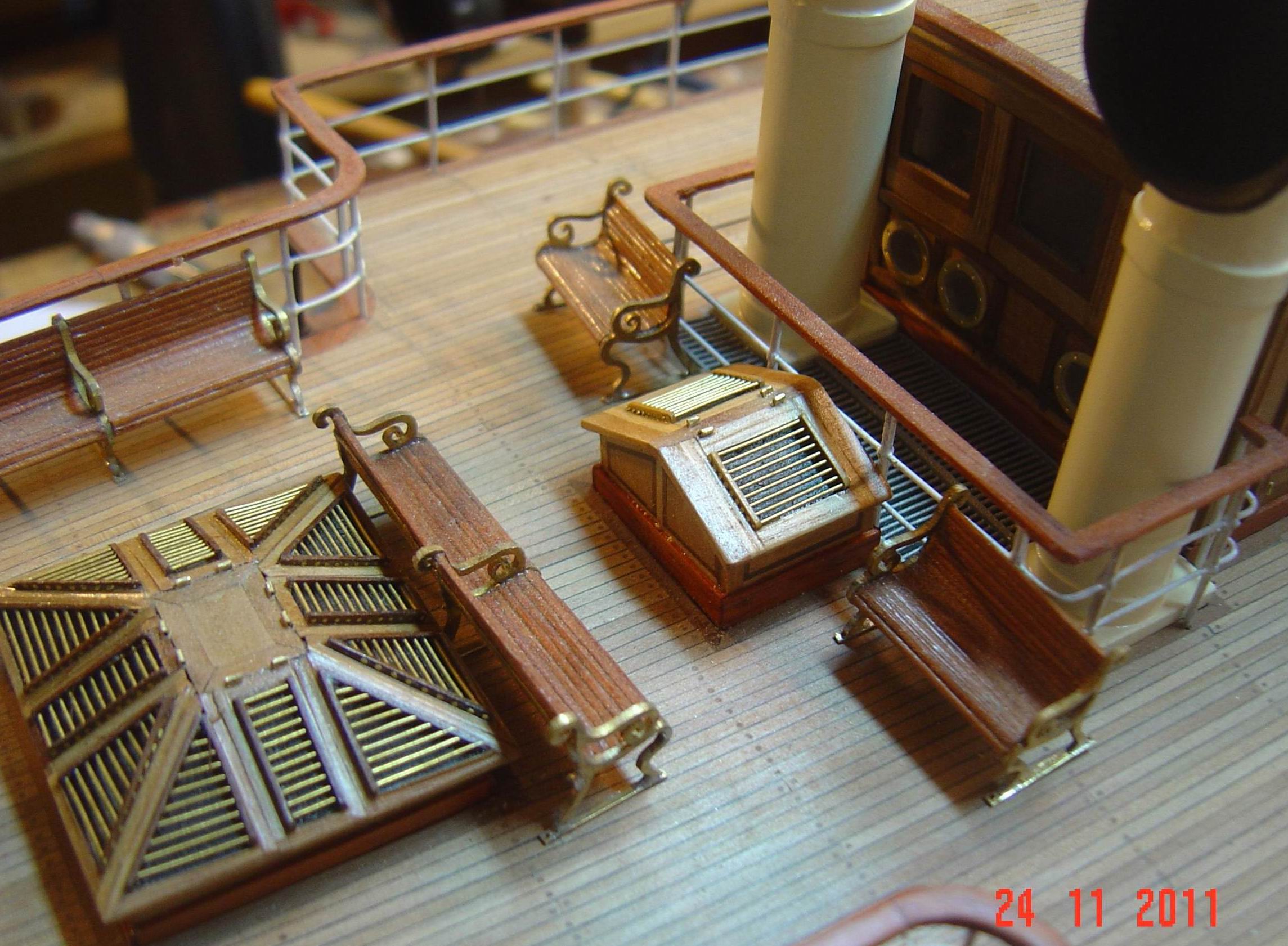

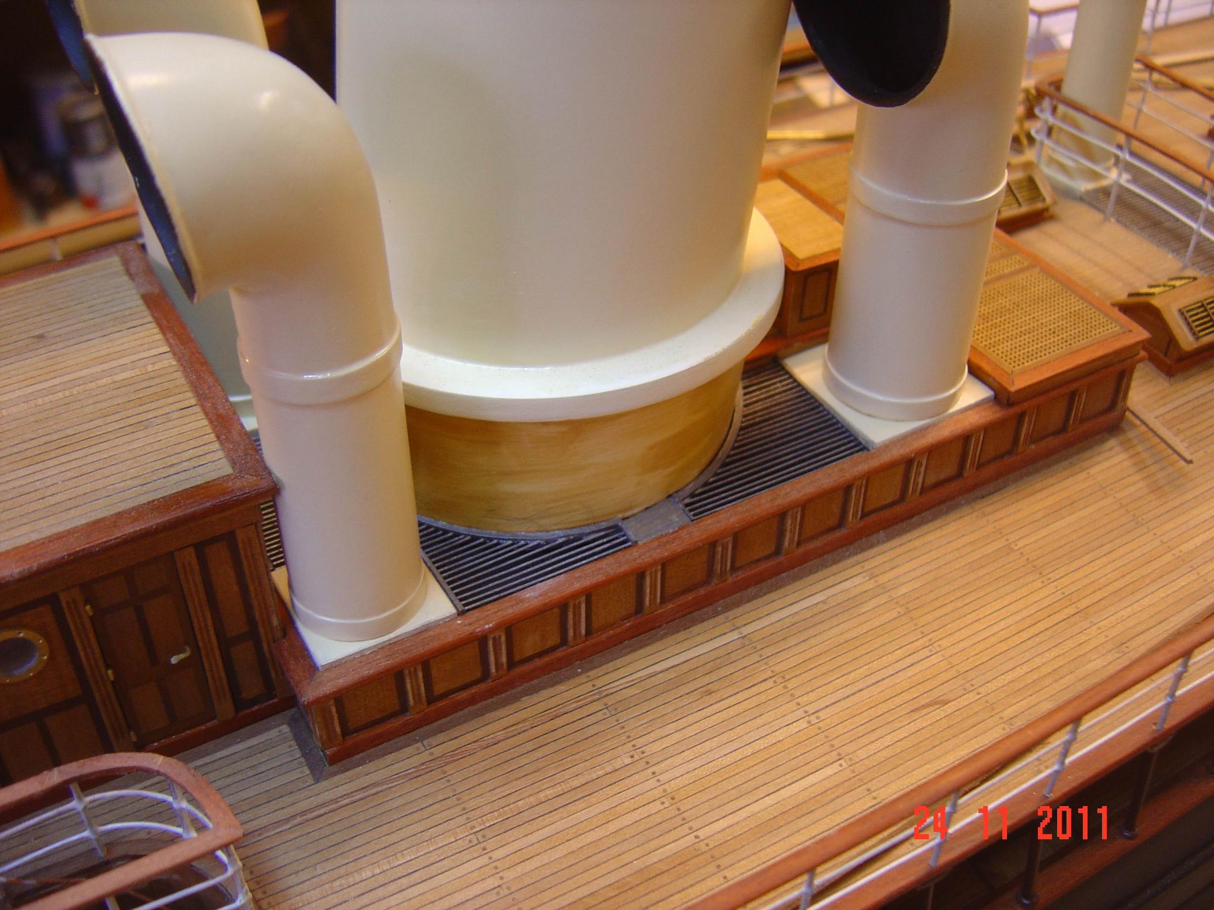

Amigo y maestro José, cuanta razón tienes en que el trabajo de pequeñas piezas o detalles que apenas se perciben, resulta latoso y nos da la sensación de no haber hecho nada, después de pasar horas realizándolas.
José, esas bocas de ventilación y la chimenea, son geniales. ¿El color blanco es acrílico satinado?, o ¿están barnizadas?
Saludos maestro.
Saludos maestro.
- jose rodriguez
- Mensajes: 593
- Ubicación: la coruña
Hola Maquinilla.
La pintura de la chimenea y de los manguerotes es esmalte sintético, en este caso brillante, pero matizado o satinado, con un producto de Titan llamado matizador, de esta forma se consigue el satinado que se desea añadiendo mas o menos matizador.
Saludos cordiales
José Rodríguez

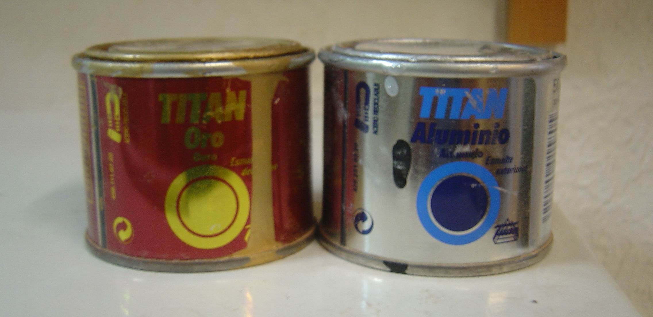

José ¿donde consigues la purpurina? (seguro que lo dijiste alguna vez pero no me acuerdo

Hola Jomaal88jomaal88 escribió:José ¿donde consigues la purpurina? (seguro que lo dijiste alguna vez pero no me acuerdo
Perdona por la tardanza en contestarte, se me había pasado, la pintura de purpurina la compro en las tiendas normales de pinturas, te pongo una foto de los dos botes, oro y plata, a esta también la denominan como aluminio.
Saludos cordiales
Jose Rodriguez
- jomaal88
- Mensajes: 956
Gracias maestro lo de la pintura ya te lo he oido pero el nombrarla como purpurina creí que te referías a otra cosa

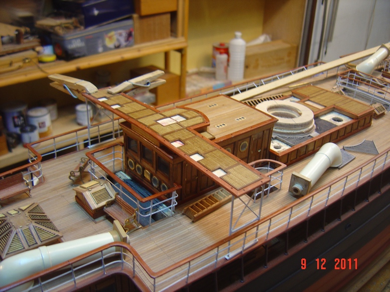

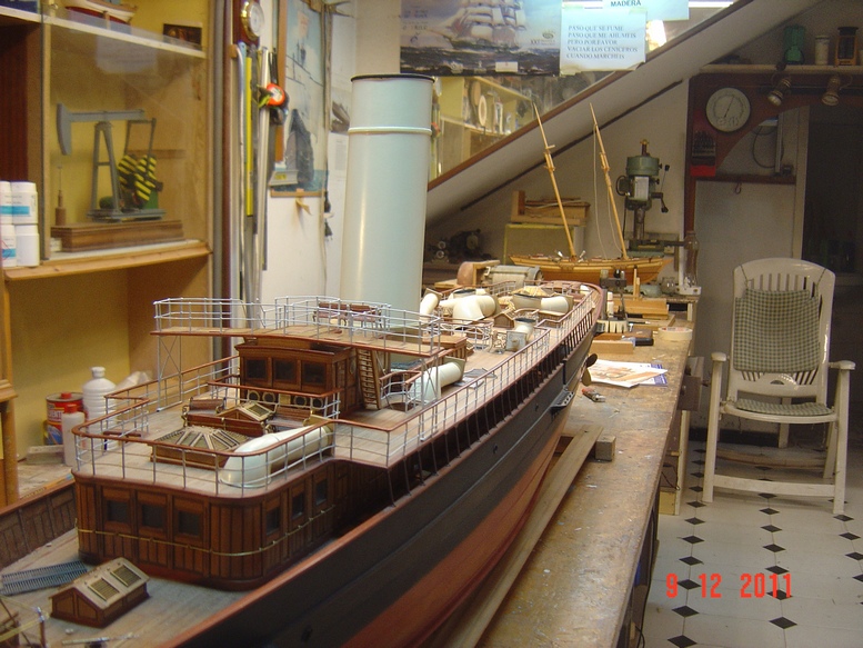

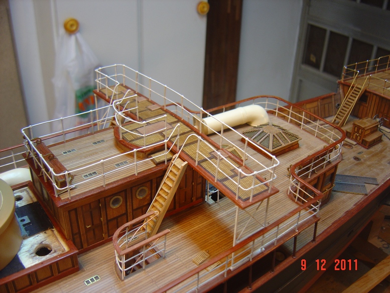

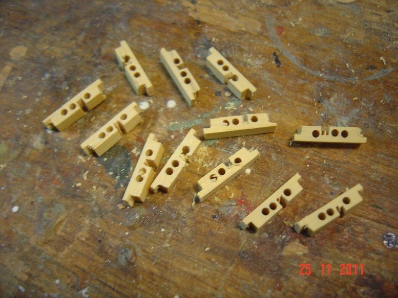

Así va la obra, hice ocho guía-cabos de madera de boj, puente de gobierno con más enjaretados y ahora estoy con las barandillas del castillo de proa.
Saludos cordiales,
José Rodríguez
Saludos cordiales,
José Rodríguez
jorge ramos
- Mensajes: 119
- Registrado: Dom Feb 27, 2011 6:12 pm
- Ubicación: nurenberg
maestro siempre tomo nota de sus trabajo y asi aprendo cada dia mas....una preguntita...debajo de las barandillas en la foto 4....la que sujeta la parte alta lo ha hecho de madera?....o es de metal....esos soportes cruzados....creo que son de cobre soldado y pintado...cierto?....cada ves me gusta mas su modelo...bellisimo trabajo...un saludo cordial
