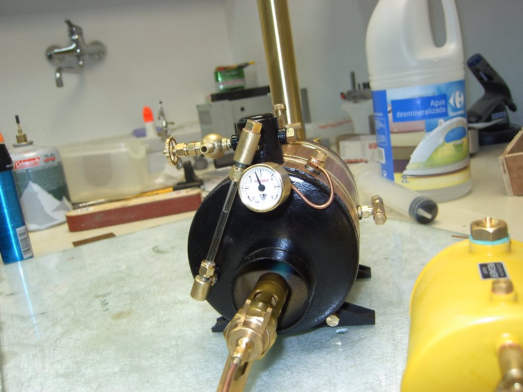

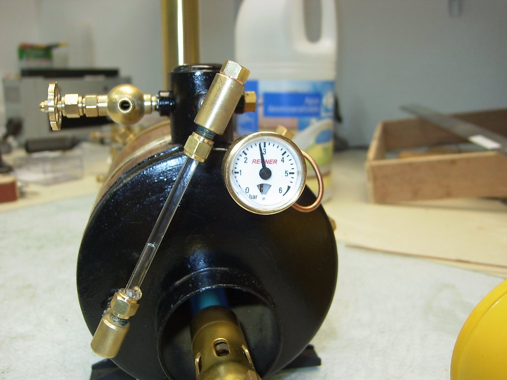

Aparte del sistema de distribución, volvamos al tema de la colocación de los manómetros de lectura.
En el aire comprimido, la energia motriz se encuentra en la energia cinética de sus moleculas que han s¡do forzadas a juntarse previamente por medio del compresor. La temperatura del fluido (temp. ambiente), desciende gradualmente a medida que se expansiona cediendo su energía sobre los pistones, y la variación de esta temperatura es relativamente pequeña,
En el vapor la energía se obtiene exclusivamente del agua vaporizada a la que se ha aportado el calor necesario, elevando su entalpia ( Presión y Temperatura)
Aquí es donde entra en juego la importancia del aislamiento de los conductos y elementos de vapor antes de entrar en el motor.
En el manómetro de la caldera, nos da la presión correspondiente a la temperatura del vapor dentro de cámara de vapor.
Si no hay aislamiento, gran parte de este calor del vapor de agua se cede a la atmósfera, y por eso, para ver las presiones/temperaturas de trabajo real, hay que tomarlas en las cajas de distribucion de la máquina. que como ya se ha dicho son inferiores a las de la caldera, y este valor será mas bajo cuanto mas circuito de vapor esté sin aislar perfectamente.
Mientras que la presion/ temperatura del aire comprimido son apenas afectadas por la falta de aislamiento (como ya esta a temperatura ambiente) no se necesita, más bien favorece el contacto con la atmosfera, en el vapor es esencial.
Poe esto las diferencias de comportamiento en el funcionamiento aire / vapor y la necesidad o conveniencia de colocar un buen aislamiento, si se quieren obtener buenos rendimientos.
