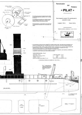

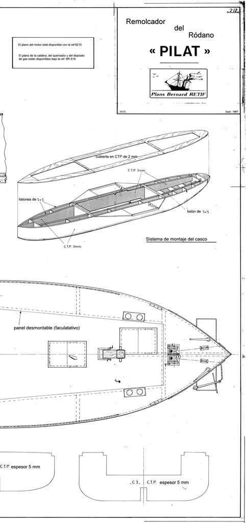

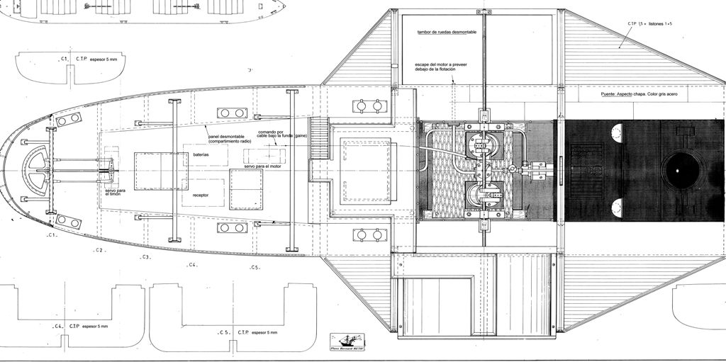

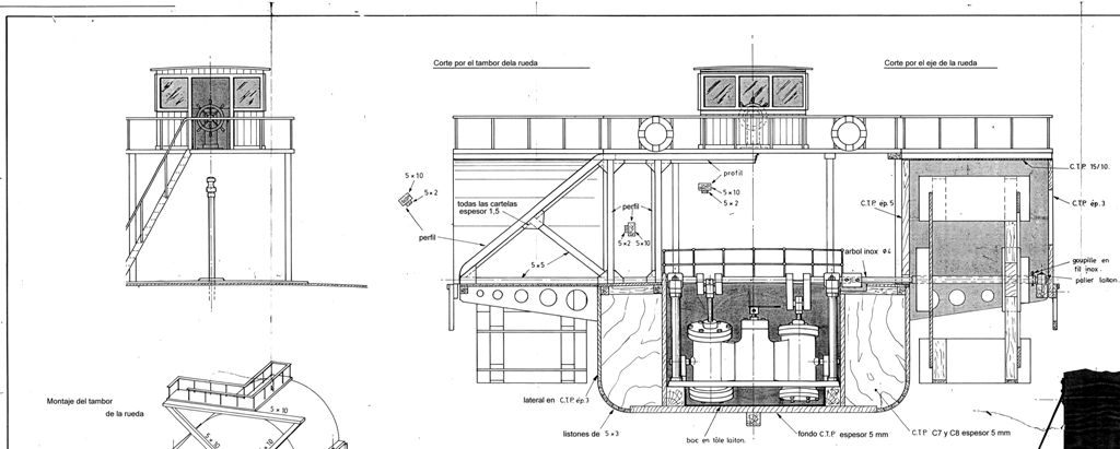

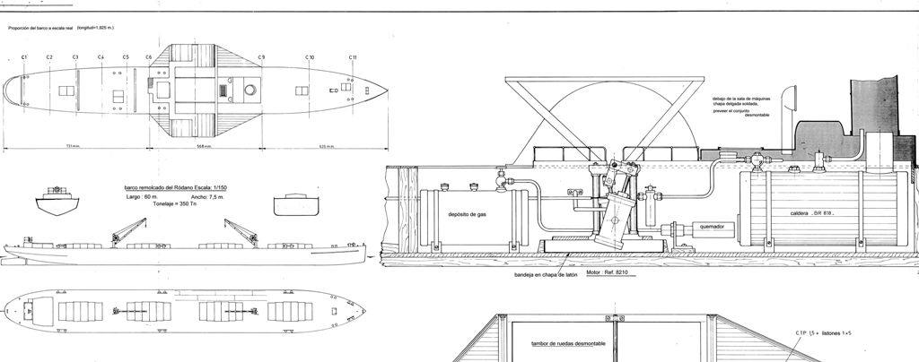

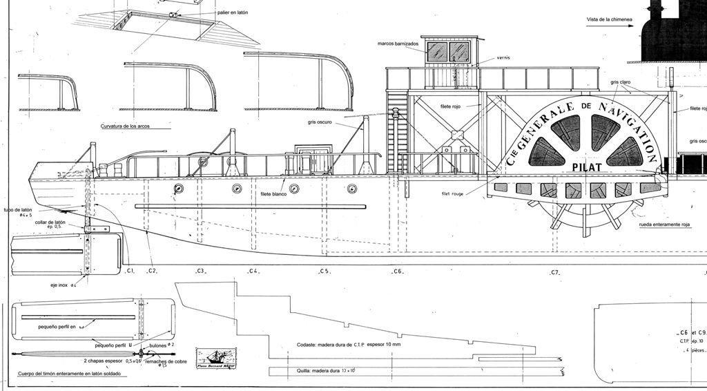

Tengo previsto empezar próximamente con la construcción del remolcador PILAT de vapor y paletas laterales. Tengo varias dudas, pero la primera se refiere a la posibilidad de cambio del motor de cilindros oscilantes que es como está previsto por el motor americano que he montado hace poco. Obviamente tendría que ponerlo más alto para que el eje coincidiera con el del plano, pero aparte de esto no sé que otro tipo de problemas podría tener, por ejemplo ¿sería de suficiente potencia para mover correctamente el modelo? El barco lo haré a escala real 1:33 con lo que cogería una longitud de 190 cm.
Xavier, si lees este post me gustaría tu opinión y como he puesto vistas parciales de los planos, si necesitas más díme y te los mando completos.
