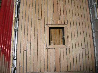

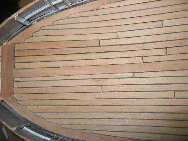

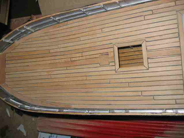

Ya está en bruto cerca de la mitad de la cubierta.

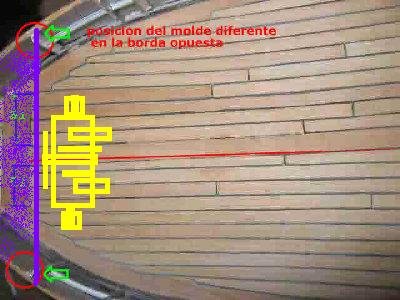

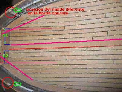

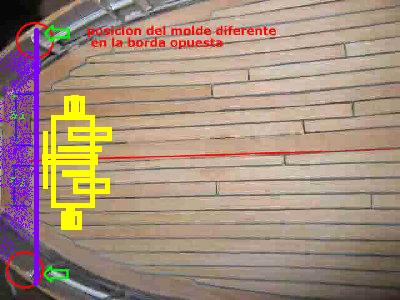

Las tracas con la cartulina es un efecto muy bueno pero... es negativo porque resalta ciertos defectos , como los remarcados a continuacion la posicion de los angulos de plasticon son diferentes en ambas bordas carece de simetria? o es asi en sus planos.
la traca de la linea de crujia no centrada produce efectos catastroficos en la alineacion de las tracas de cubierta observable en la franca diferencia de las distancias S1 y S2 en el grafico resulta en tracas de anchos diferentes a ambos lados de la linea de crujia observandose una de ellas oblicuas, creo que si no usara cartulina esto ni se notara a real ojo, a lo mejor ni se nota a simple vista. justamente puedes emplear la fotografia para evaluar el acabado de tus modelos a veces no nos damos cuenta de nuestros miseros errores hasta que lo fotografiamos... je je pero el angulo de plasticon esta invertido a lo mejor tampoco se note cuando lleve la regala je je.. mo es asi amigo ramon..?
ramon
Mensajes: 4627
Mensaje por ramon »
Agradezco tu interés. Tenemos que distinguir dos cosas por un lado el perfil al revés, es cierto el perfil está al reves pues fué el primero que puse y así se quedó, luego decidí cambiar la posición viendo algun plano antiguo. Creo que hay uno o dos mas tambien cambiados en el resto del barco. No lo he cambiado por una razón que te voy a decir ahora.
En cuanto a la diferecia de distancia en ambos lados del eje central no hay tal diferencia de distancia (ambos lados miden básicamente lo mismo con algún error asumible estamos hablando en torno a un 1 mm), por supuesto totalmente indetectable en vivo aún ahora que no hay estructuras puestas. Lo que tu estas detectando no es tanto una diferencia de medida sino una descuidada elaboración de la cabecera del trancanil de espiga en su última espiga. Si observas en la S1 esta espiga no está tallada como en la S2 si hubiera tallado esa espiga el pequeño desfase de ese milimetro sería poco menos que imposible de observar salvo con una medición con bigotera y pie de rey.
¿La razón de este descuido? Es muy simple: esa zona va tapada. El barco lleva una estructura, un castillo de proa que tapa toda esa zona, todo el triángulo de proa, se tirara una viga aproximadamente donde está el perfil invertido y sobre ella se construirá otra cubierta que tapará toda esa cabecera de la espiga, además un poco mas atrás va un importante cabrestante a vapor que acaba de tapar cualquier disimetría.
Te pongo una foto, lo malva es la parte tapada y en amarillo el cabrestante.
Aqui te pongo el efecto si se hubiera tallado la espiga y se midiera tomándola en cuenta...la cosa cambia

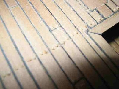

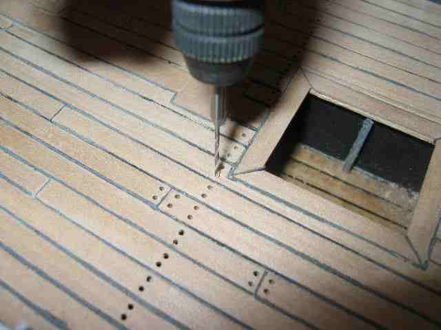

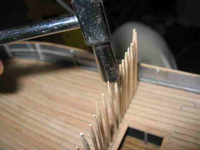

En la parte de cubierta que tengo ya forrada, un poco menos de la mitad, efectuo el claveteado. Voy a utilizar claveteo de madera con clavija. Utilizo mondadientes y para el esquema de claveteo sigo a Mondfeld. Este autor sela diversos procedimientos relacionados con la anchura de la tabla. Utilizo el de tabla ancha...es decir, dos clavijas paralelas a intervalos fijos y en las cabeceras de la traca.
Pongo las fotos que se comentan casi solas

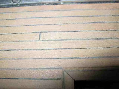

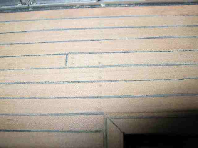

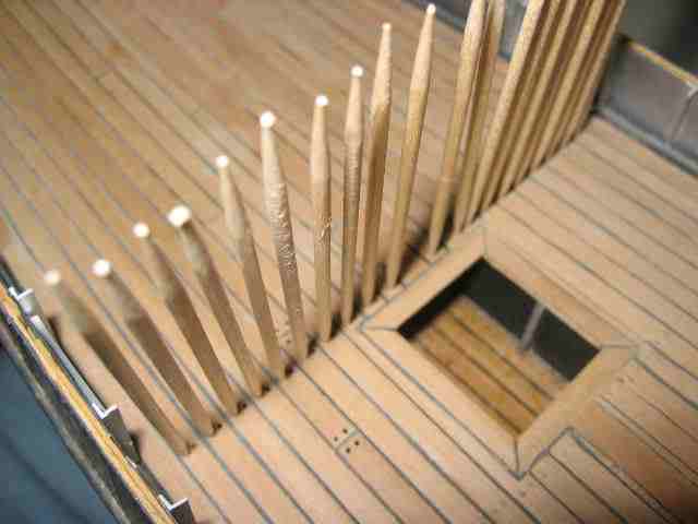

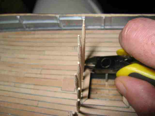

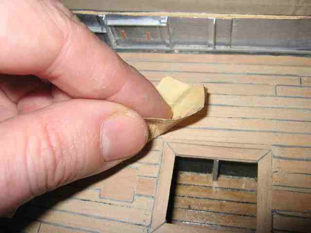

Seguimos
ramon

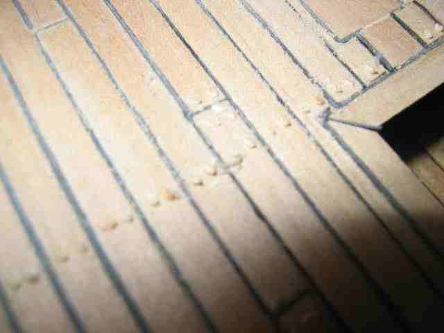

Mensajes: 4627
Mensaje por ramon »
Mas. El resultado final es muy ténue, que es lo que estoy buscando, que casi no se note... justo lo contrario de los horribles clavos de la cubierta del "maldito", :wink: , pero allí tenía que pechar con ellos y aquí puedo planificarlo. Parece un trabajo abrumador, pero se hace increiblente rápido. A medida que se vaya lijando y dando capas de goma laca, el efecto quedara mas como Dios manda.

Ramón, porqué las tablas de la cubierta llevan esa disposición, sin llevar un orden como estamos acostumbrados a ver.

Mariano escribió:Ramón, porqué las tablas de la cubierta llevan esa disposición, sin llevar un orden como estamos acostumbrados a ver.
Las tablas llevan un orden ¡propio! cuando acaba una empieza otra... :lol:
te explico la perogrullada. No he podido ver nunca un esquema "simétrico y estético" en un barco real, o por lo menos un esquema rígido... Mondfeld da algunos esquemas pero no aclaran mucho. ¿que hago? Pues algo que me da la sensación que coincide con lo que se ve por ahí...Paro de utilizar tablas de un tamaño determinado, en este caso unos 14 cm que a 1:60 seria 8.4 metros, un tamaño razonable...sin embargo, pones poca tracas así enteras pues si te fijas el orden se ve continuamente perturbado por tambuchos, escotillas etc...esas tablas (o fragmentos de ellas) van escalonándose por la espiga de cierre de proa y popa, es decir, cada vez van arrancando mas de atrás, por lo que este escalonamiento se va repercutiendo hacia atrás... al final queda cierto caos (ordenado). Otra cosa son los barcos de recreo y pequeñitos en los que puedes hacer virguerias casi de marquetería.
Un caso aparte es el del claveado que aquí es mas fácil segun lo que arriba he dicho.

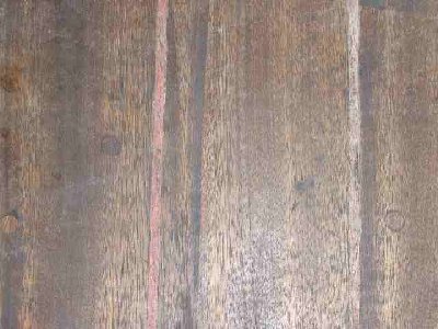

Te pongo una foto que hice en Lisboa, en la cubierta de una fragata del tajo, este verano...fijate las clavijas de cubierta, que poco se notan... Es cierto que no es tal clavija, sino un tapón con un clavo debajo. Lo que Delacroix dice es totalmente conforme con mi prédica: no son barcos, son modelos...y los clavitos dorados son irresistiblemente bellos

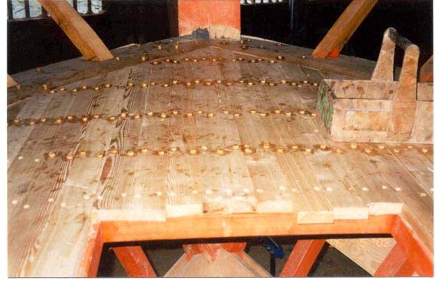

Ejemplo real de lo que se comenta, del reportaje sobre los galeones gallegos que nos ha puesto Joaquín

Haciendo memoria, creo que todas las cubiertas que he visto en mi vida de barcos grandes iban con tapones de madera... No recuerdo cubierta de barco real con clavitos dorados (ni de otro tipo). En modelos ya la cosa cambia.
