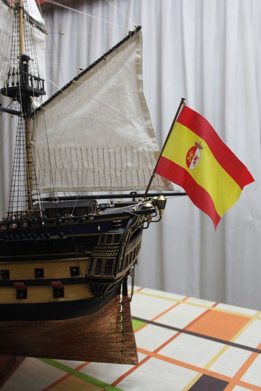

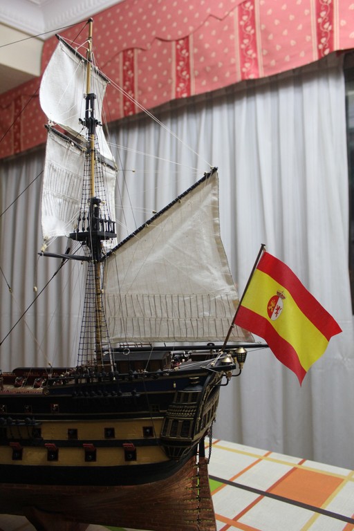

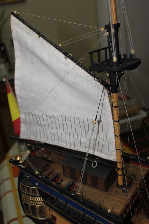

Hola a todos.
Muchas gracias Llaut, Pinka e Isidro por vuestra visita y vuestros comentarios.
Uff, ha pasado tiempo desde que pude introducir avances, pero entre el trabajo, las fiestas y otros quehaceres no he podido dedicar el tiempo que yo deseaba y necesitaba para continuar.
Isidro, te agradezco la puntualización y aclaración en cuanto a la utilización de portas en navíos de dos puentes. Es lo que yo pensaba pero no tenía base que lo confirmara. Tu aclaración creo que es ilustrativa e interesante.

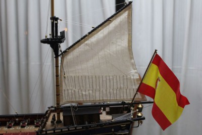

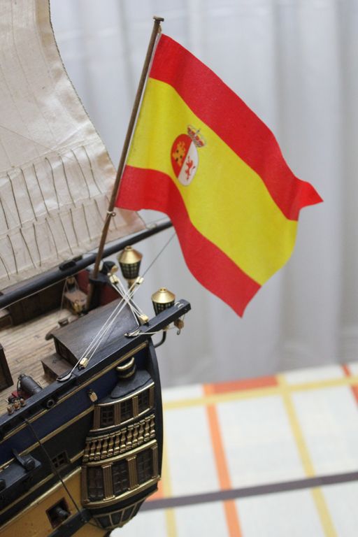

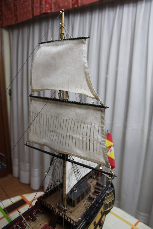

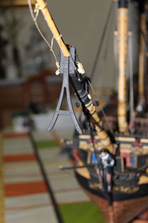

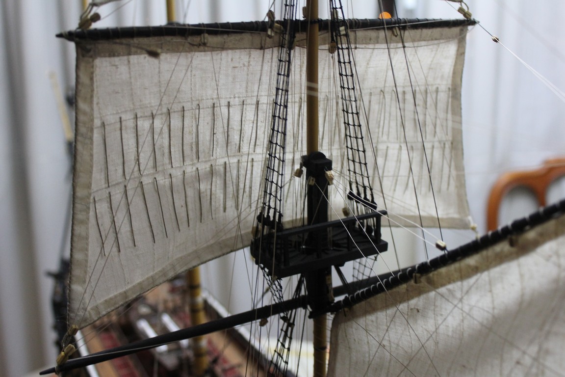

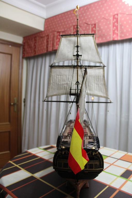

Bueno, he terminado practicamente el palo de mesana con su jarcia y velamen. Debo decir que si que cuesta bastante ir colocando y asegurando los distintos cabos y cuerdas que componen la jarcia y, en mi opinión, si no se hace antes de la colocación de los obenques del mayor, sería imposible poder asegurar las coronas y cabos del habitón de mesana. En cualquier caso, dejo unas fotos de cómo va quedando. El siguiente paso será empezar con el bauprés.
