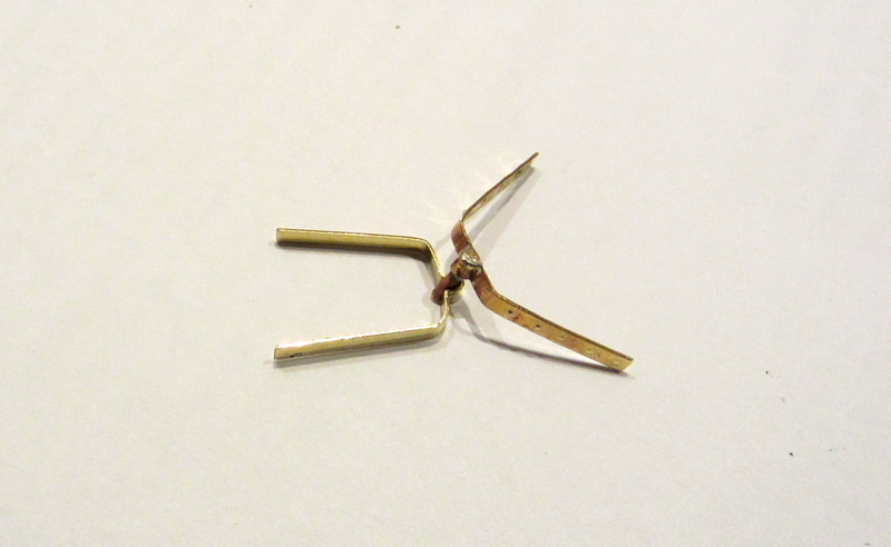

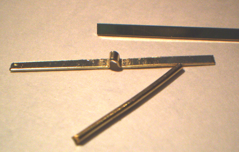

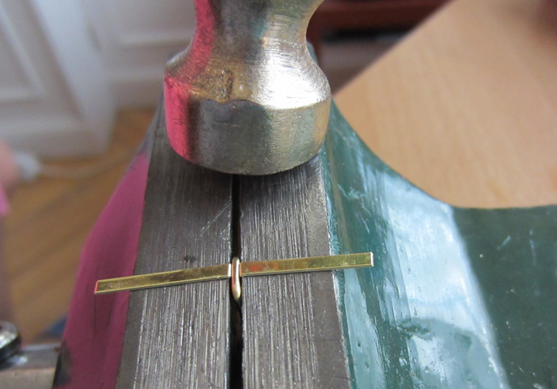

Para hacer los herrajes del timón utilizo trozos de un filete de latón de 0,3 mm de espesor y 1,5 mm de anchura. Con ayuda de un alambre de latón que sirve de soporte lo doblo por la mitad.
MarioV
Mensajes: 551
Re: San Juan Nepomuceno, 1765-1805
Mensaje por MarioV »
Fijamos las dos piezas de latón en un tornillo de manera que el alambre quede a ras, y abrimos el latón. Golpeamos levemente con un martillo para fijar el doblez.

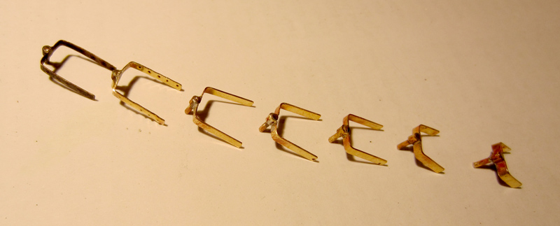

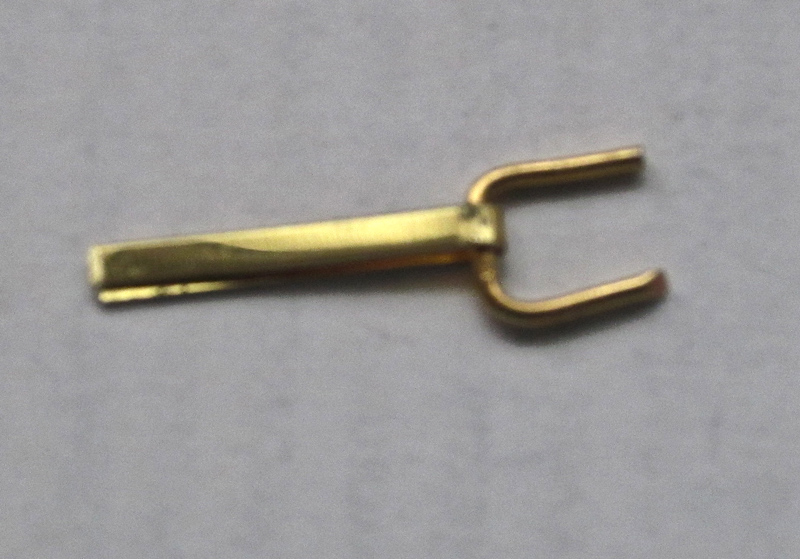

A continuación preparamos los ejes con alambre de latón, que se sueldan a la bisagra. Un vez soldado se elimina bien el exceso de estaño con una lima.

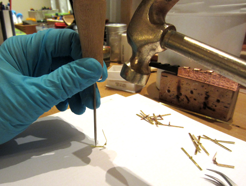

En vez de utilizar clavos de verdad, que se me van de escala, simularé sus cabezas haciendo muescas con un punzón y un martillo.

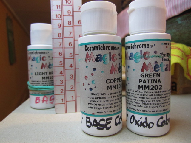

Te dije que iria con los botes pero unas pruebas medicas de mi mujer me lo van ha impedir :( y lo primero es lo primero :D
Te pongo en la foto los botes que yo compre, son apenas de 59 ml (2 oz) son de "Ceramichrome, Magic Metallic".
1º La base, COPPER MM102, la di a pincel.
2ª El oxido, GREEN PATINA MM202, con una gasa de farmacia.
P.D.: Como los dos vivimos por Madrid y te interesa podemos quedar otro dia y te los acerco, tu mismo :o :wink:

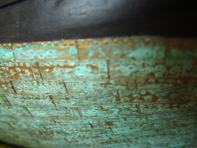

CREO QUE TU LO VISTES EL AÑO QUE LO LLEVE A LOS 8SILLONES, MIRA COMO ESTA DESPUES DE CUATRO AÑOS DESPUES
Y TIENE DOS CAPAS DE BARNIZ SATINADO ENCIMA

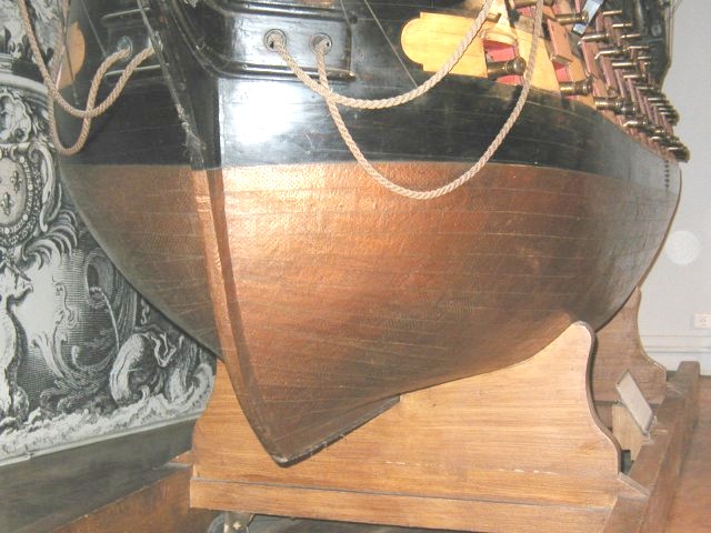

Efectivamente, si lo dejas el tiempo hará su trabajo. Pero creo que estamos hablando de bastante tiempo (incluso años), especialmente en el interior de un piso de Madrid, donde el ambiente es bastante seco. De hecho, lo que hacen la mayor parte de los potingues que ponemos al cobre es simplemente acelerar el proceso de oxidación. De todas formas, como dice Juan, al final es cuestión de gustos y de la idea que uno tenga en la cabeza sobre el acabado de su barco. Yo en particular no busco un envejecido en exceso o algo muy llamativo. Más bien algo parecido a la foto que os muestro, que corresponde al Ocean del museo de Paris. Es decir, poco más que matar el brillo y oscurecer un poco. Creo que ya casi lo tengo, aplicando una de las soluciones que os mostré el otro día. En cuanto pueda hacer una foto con buena luz natural os lo muestro.

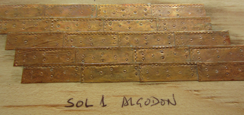

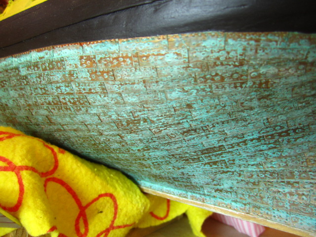

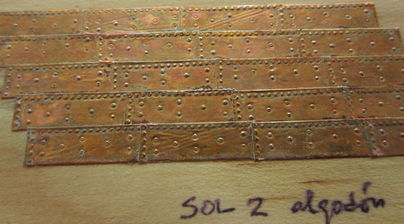

Siguiendo con las pruebas para el envejecido del cobre, probé las soluciones que utilizó Miguel (MMP), a quien le agradezco que me las pasara. Da un tono algo más oscuro de lo que busco, pero lo que me inquieta un poco es lo que me dijiste (me dirijo a Miguel) de que el proceso sigue avanzando con los años produciendo el color verde intenso que muestras en las fotos. He visto que en la etiqueta de los envases pone que es necesario utilizar otro producto, el neutralizador MM4400, para parar la reacción.
Al final me he decidido por la opción que os muestro en la primera de las fotos. Corresponde a la aplicación de la solución de sal, amoniaco y ácido acético que os mostré el otro día, pero aplicada con algodón. La segunda foto corresponde a la misma solución pero aumentando la concentración de sal. Curiosamente esto produce un precipitado verde sobre el cobre muy intenso (la foto la tomé después de pasar un paño). Me quedo con la primera opción.

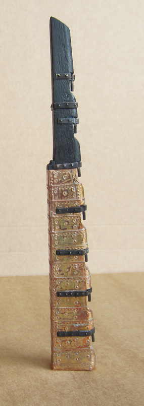

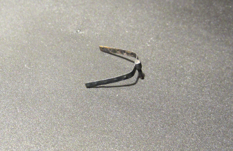

Prosigo con los herrajes para el timón. Os muestro todos casi preparados, a falta de incluir los clavos y pavonarlos.
MarioV
Mensajes: 551
He tratado el cobre de la pala del timón y le he añadido los herrajes una vez terminados.

Mario, ¿Para que es el zuncho que hay debajo de la primera bisagra?
Por cierto, te ha quedado muy bien al pavonarlos, resaltan sobre el cobre ... pero de que material representan que son??
De hierro??
No estoy muy seguro, creo que ya se hablo en algun lugar de este foro la "mala" reaccion que tiene el hierro con el cobre, ademas en un medio salado como el mar, pero no estoy muy seguro :?

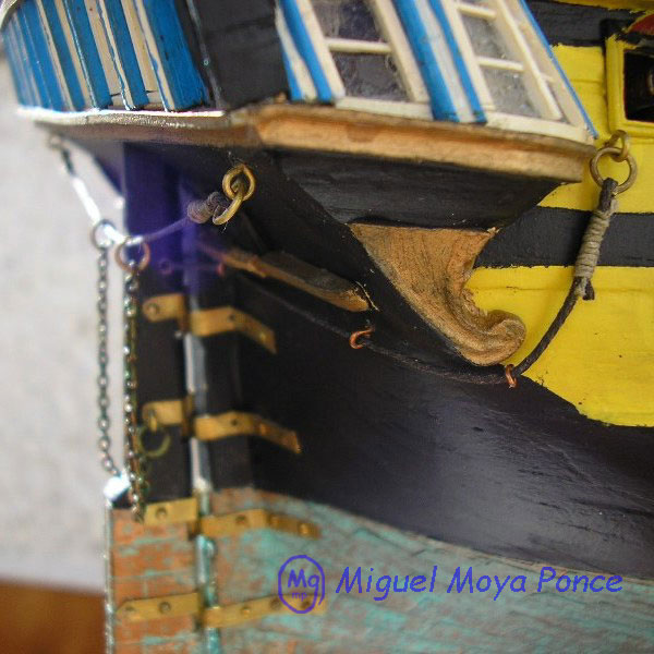

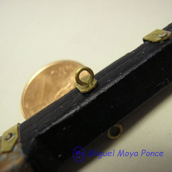

Otra cosilla ... :)
Recuerda (por si no lo sabes) que el timon lleva un segundo "amarre" de porteccion de perdida, este es de "cuerda" y va desde la parte del costado dellante de los jardines, pasando por debajo de estos y la moldura hasta el timon FOTO 1
Y yo aproveche una de las bisagras para en vez de colocar un clavo puse un cancamo para la cadena del primer "amarre", FOTO 2.
Saludos :wink:
FOTO 1 (SEGUNDO AMARRE DE PROTECCION)
FOTO 2 (PRIMER AMARRE DE PROTECCION)
