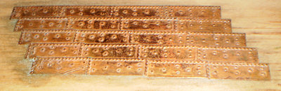

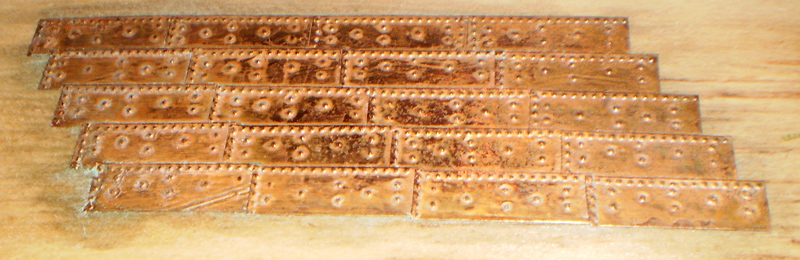

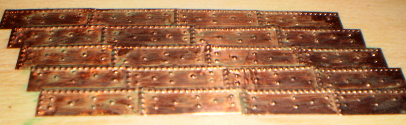

Comienzo a hacer pruebas para el envejecido del cobre. El primer intento ha sido aplicar sobre el cobre, por medio de una toallita de papel de cocina que se impregna y se deja sobre él al menos una hora, una solución que contiene lo siguiente:
0,5 ml de NaCl 5 M (es decir, sal común -sin iodar- disuelta en agua a saturación)
1,5 ml de amoniaco (he usado del de la limpieza, que está al 3,5 %)
1 gota de ácido acético concentrado (en su defecto, utilizar 0,5 ml de vinagre)
2 ml de agua (si utilizamos vinagre en vez de ácido acético echaremos solo 1,5 ml de agua)
Os pongo un par de fotos de los primeros resultados (las fotos son de la misma pieza, hechas con y sin flash)

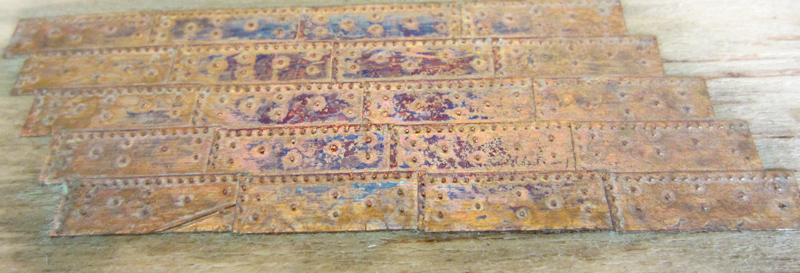

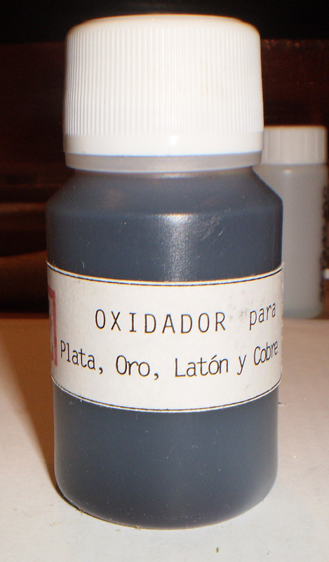

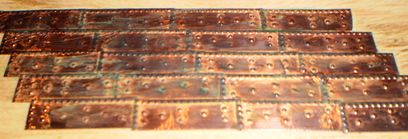

Además encontré en una tienda de manualidades un producto llamado "oxidador de cobre", con un signo chino en la etiqueta, por lo que no tengo ni idea de qué puede ser. Vamos a ver cómo funciona.
MarioV
Mensajes: 551
Re: San Juan Nepomuceno, 1765-1805
Mensaje por MarioV »
Estas son las primeras pruebas con este producto (por cierto, que a pesar de lo que pone en la etiqueta, para latón no sirve). Lo he aplicado con un trapo impregnado. Huele que apesta, y se me antoja que debe ser bastante tóxico, así que ventilación y guantes. El producto lo que hace es ennegrecer el cobre. Las trazas de verde que podéis observar se deben a que añadí toques de acuarela con un pincel.

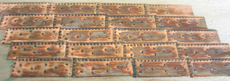

Otra prueba. Esta vez es el mismo producto pero diluido en agua al 50%.

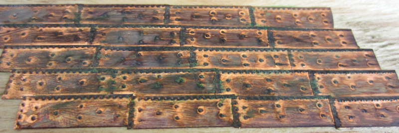

Como no me convence nada de lo anterior, voy a intentar aplicar el producto bastante más diluido, de manera que no se oscurezca tanto. Además intentaré aplicarlo con pincel o impregnarlo en papel para que no queden huecos alrededor de los bordes o de los clavos. Si utilizo papel intentaré papel higiénico, porque el de cocina es demasiado gordo y tiende a dejar marca. Una vez conseguido el tono de cobre, veré si queda mejor aplicarle la solución de sal/amoniaco/ácido para dar un oxidado verdoso natural, o darle unos toques de acuarela, que aunque menos "natural" se controla mejor. Finalizaré con barniz para metales mate (que por cierto me está costando trabajo encontrar)

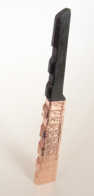

Mientras hago un par de pruebas más con el envejecido de cobre, prosigo con la pala del timón. Teñida con tinta china y forrada hasta la línea de flotación.
