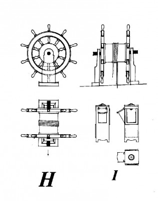

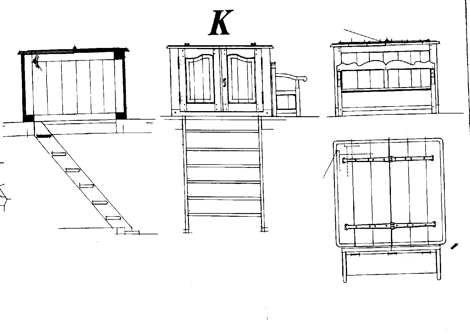

Un poco tarde porque ya la tengo casi terminada, y siendo diferente por ir bajo la toldilla, que tu fragata no tiene, me pregunto si tienes detalle de las bitácoras, así cómo de la protección de la escala de estado mayor.

Con respecto a la capota de la escalera mayor, no, no esta diseñada, no la he encontrado ni tan siquiera revisado las fotos de la Diana del museo naval, idem para la bitácora, lo siento, cuando llegue el momento ya bucare como hacerlas.

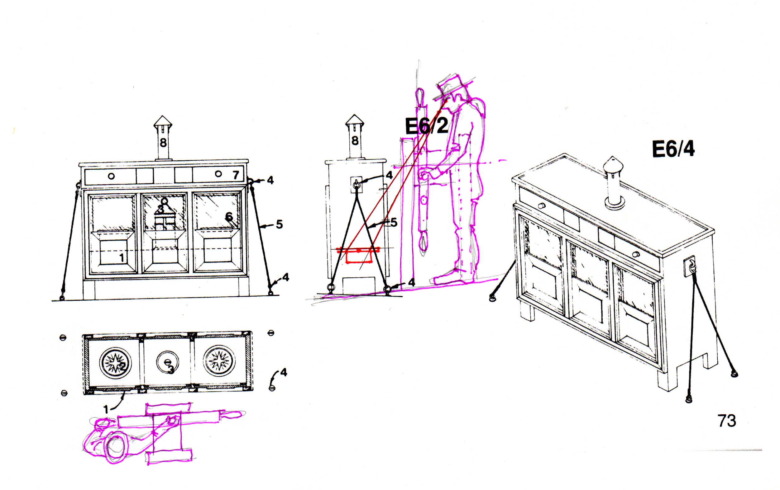

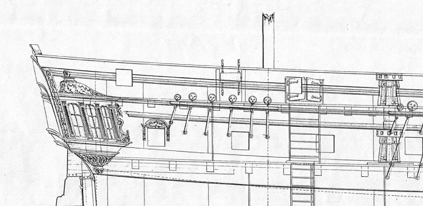

Hola Agrián. Estoy totalmente de acuerdo contigo, solo que yo a oficial no llegaría ( soy demasiado informal), quizás segundo de un corsario.
Si te lo he preguntado es porque entraste en detalle con la cocina, que no es carpintería y pensé que ibas a equiparlo del todo.
Se ven pocos modelos con la bitácora y el tambucho, pero puestos a poner cocina, que no se ve...
La Diana del museo, no tiene nada, pero además no te serviría porque tiene la rueda del timón a proa del palo de mesana, como los ingleses, y en cambio la Mahonesa lo sigue teniendo a popa. Las bitácoras son distintas, en lo inglés es un armario de 1,50 m. de largo en el que van los dos compases y en el centro el farol.
En la Mahonesa la rueda está demasiado cerca del palo para permitir esa instalación, por lo que yo creo que llevaría dos bitácoras con su propio farol cada una, colocado encima del compás.
En cuanto al tambucho solo tengo el de la Graña, que es un poquito anterior pero a falta de que encontremos algo te podría valer, te pongo la Graña y un plano francés , que podría valer y un dibujico de cómo es que el timonel ve el compás.
Plano en el NMM
Plano en el NMM
De la monografía "La Belle Poule" de J. Boudriot. Ancre editions
idem anterior
idem anterior
De la monografía La fragata Pandora, de John MacKay. Conway ed.
