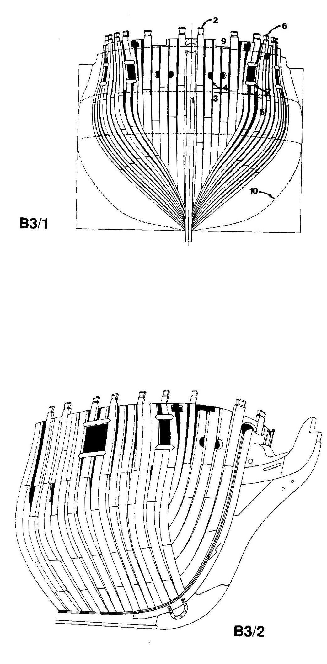

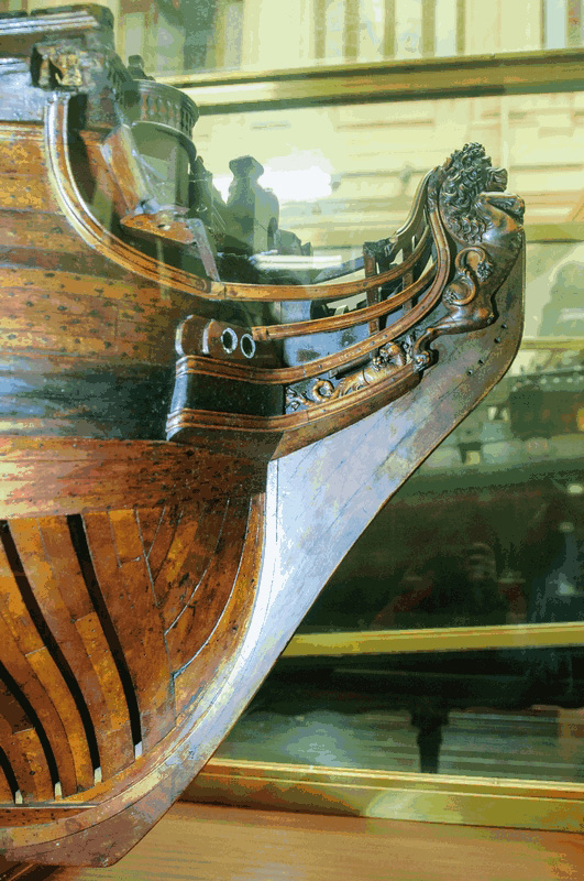

Hola Adrián, me alegro de que hayas retomado la Mahonesa, es una fragata muy bonita.
No me acuerdo a cuento de qué se puso en el foro de Delacroix una foto del modelo de la Diana del MNM y la acusaron de que las ligazones de escobén tenían un ancho imposible.
Yo no entiendo de esto pero el argumento parecía justificado y como he visto que has hecho del mismo estilo te lo recuerdo por si las moscas.
Otra cosa que me llama la atención es el pico que se ve en el encuentro de la cubierta de popa con la peineta, siendo esta curva se me hace un poco raro, supongo que Fermín sabrá porqué lo hace.
Tu trabajo me parece excelente si anoto algo es por si sirve para mejorar.

Me parece que la foto la puse yo para excusar la argumentación de que las ligazones de escobén tienen un ancho difícil de conseguir de un solo árbol tal como se apunto en ese foro, para mostrar como prueba el que el modelo del MNM esta realizado de esta forma.Leopoldofran escribió:............
La discusión quedo como que podría incluso ser una libertad que se tomarían los que realizaron el modelo para simplificar su realización.
Yo he seguido como siempre, hago lo que indica el plano y dejo al realizador del plano con la responsabilidad de si es correcto o no lo que ha diseñado.
Aunque en esta ocasión no estoy del todo de acuerdo con el veredicto de los amigos Franceses, ya que en la construcción francesa el coltis siempre esta a escuadra con la quilla y hay 90º que rellenar con las ligazones de escoben y por eso les sales aveces tan complicadas (como por ejemplo el V74 o "Le Boullonge" que me costo todo un mes y medio de cerrar la proa), sin embargo La Mahonesa tiene las cuadernas de proa y de popa reviradas con lo que el angulo que al final queda para las ligazones es muy poco, otra cosa es si son o no son demasiado anchas.
Adrian

Hola Adrián. Me parece muy bien lo de atenerse a los planos, es mucho más sencillo.
Pero yo no puedo, es una cuestión de temperamento y gracias a ello he evitado en mi vida profesional algunas inconveniencias por no decir desgracias, cuando comprobando el armado de una estructura decía: viene así en los planos pero se cae. Cuando no había móviles, o paraba esa parte de la obra o lo arreglaba yo mismo, luego cuando hubo móviles bastaba con llamar al calculista. Siempre me dieron la razón ( o casi siempre). Con eso no pienses que soy un estructurista de primera, a veces los mismos ferrallas se daban cuenta.
Ahora , en modelismo seguir los planos al pie de la letra es lo que se debería hacer, aunque...
En las monografías francesas, rara vez viene todo, por si acaso el autor hace referencia a los cuatro tomos del V-74, pero muchas veces el problema no es el mismo, o simplemente tampoco viene en el V-74.
En el libro de Isidro sobre el navío de 68 cañones el número de piezas que forman las ligazones de escobén es bastante alto, 6 ó 7 por costado, EN LA PARTE SUPERIOR, y es un navío a la inglesa, con cuadernas reviradas.
En el modelo del Velasco, que es a la inglesa también , tiene las mismas y en la monografía de la Pandora de McKay y Coleman también.
En tu fragata sólo se ve la parte inferior del conjunto de las ligazones, quizás esté bien, pero verás como los franceses no te lo pasan.
La peineta creo que no es un término muy académico, es lo que los franceses llaman "fer á cheval" y es el arco que formado por varias piezas remata el coronamiento en su parte superior. Visto en planta tiene forma curva continua, mira en tus planos a ver cómo viene.

Hola Leopoldo
Agradezco tus comentarios.
Las ligazones de escoben que has mostrado son las correspondientes al sistema ingles que son totalmente rectas formando un macizo de piezas iguales, que también son utilizadas de forma similar por los holandeses, no se si para esta fragata serian de aplicación, de todas formas esta parte ya no tiene posibilidad de cambiarse y yo digo que si en su día lo pasaron a la Diana y la pusieron en el MNM, a esta mía que ademas no se le vera nada de esto no creo que me cree mayores problemas.
Por los franceses no me preocupo, ya que es un barco español y ellos a los barcos españoles no hacen ningún caso, es como si la marina española no hubiera existido, responden por cortesía pero no les preocupa en absoluto como era o no la construcción naval española, solo se preocupan (si es que de algo de esto se preocupan) de que la maqueta este bien realizada.
En cuanto a la curva de herradura del espejo de popa, pongo el diseño que he utilizado para su realización.
Saludos cordiales
Adrian
Saludos cordiales
Adrian
