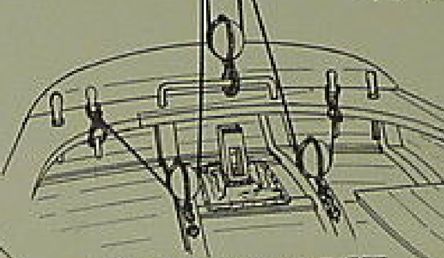

En el plano del Katy, aunque la foto no es buena, la capa va por la parte interior de la bovedilla.
El refuerzo metálico, efectivamente sirve para sujetar la capa.
Pero a escala 1/50, a mí la capa se me ha quedado muy pequeña, (los famosos monomios pi) por lo que voy sin ella
