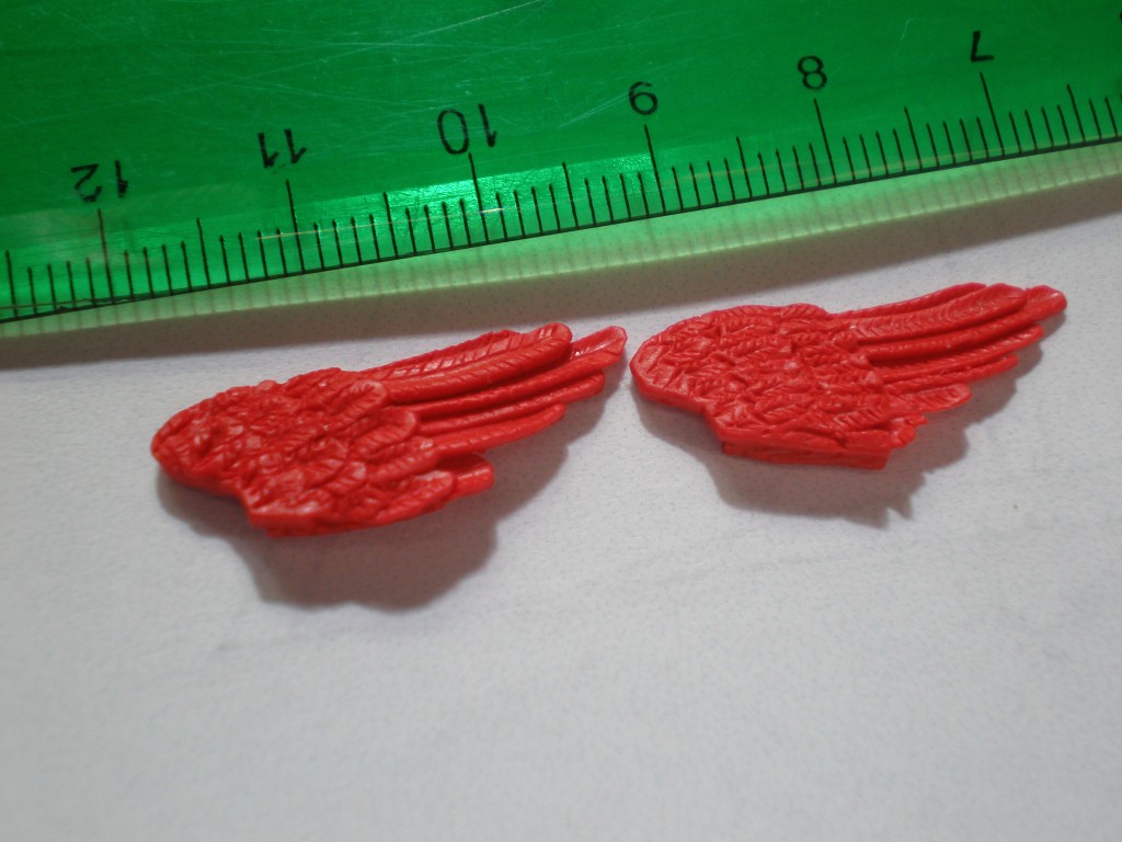

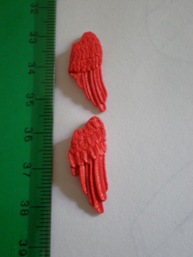

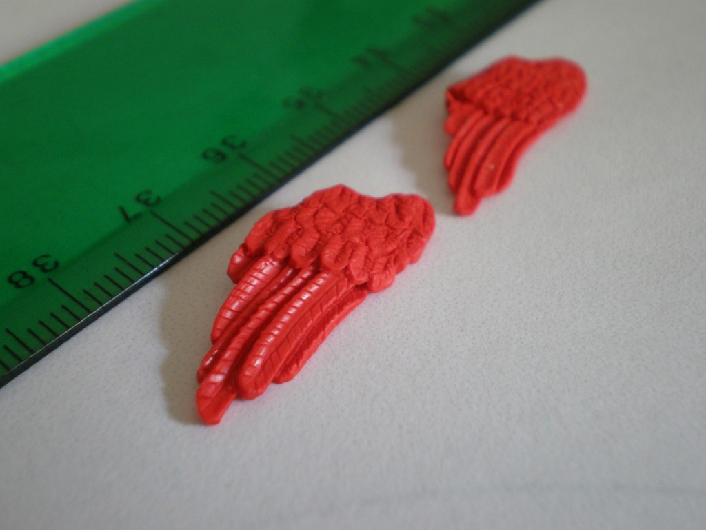

Siento haber tardado tanto en responder, pero he estado liado y las cosas realmente pequeñas que tenía modeladas no tenían gran detalle, pero ahora estoy haciendo unos angelitos para un modelo que voy a hacer en breve, y he decidido comenzar por las alas, que me parecían lo más difícil. Las que te enseño son el segundo y tercer intento, y en mi opinión voy mejorando la textura, así que la tercera ya casi podría ser una versión definitiva... En todo caso te puede servir para ver más o menos el detalle que se puede conseguir, aunque si perseveras, como digo, vas mejorando hasta que te salga como quieras, con la ventaja de que puedes reutilizar la masilla, no como el boj...
Te mando varias fotos de lo mismo, pero es que con el supermakro es difícil enfocar y además en mi cámara no admite flash...

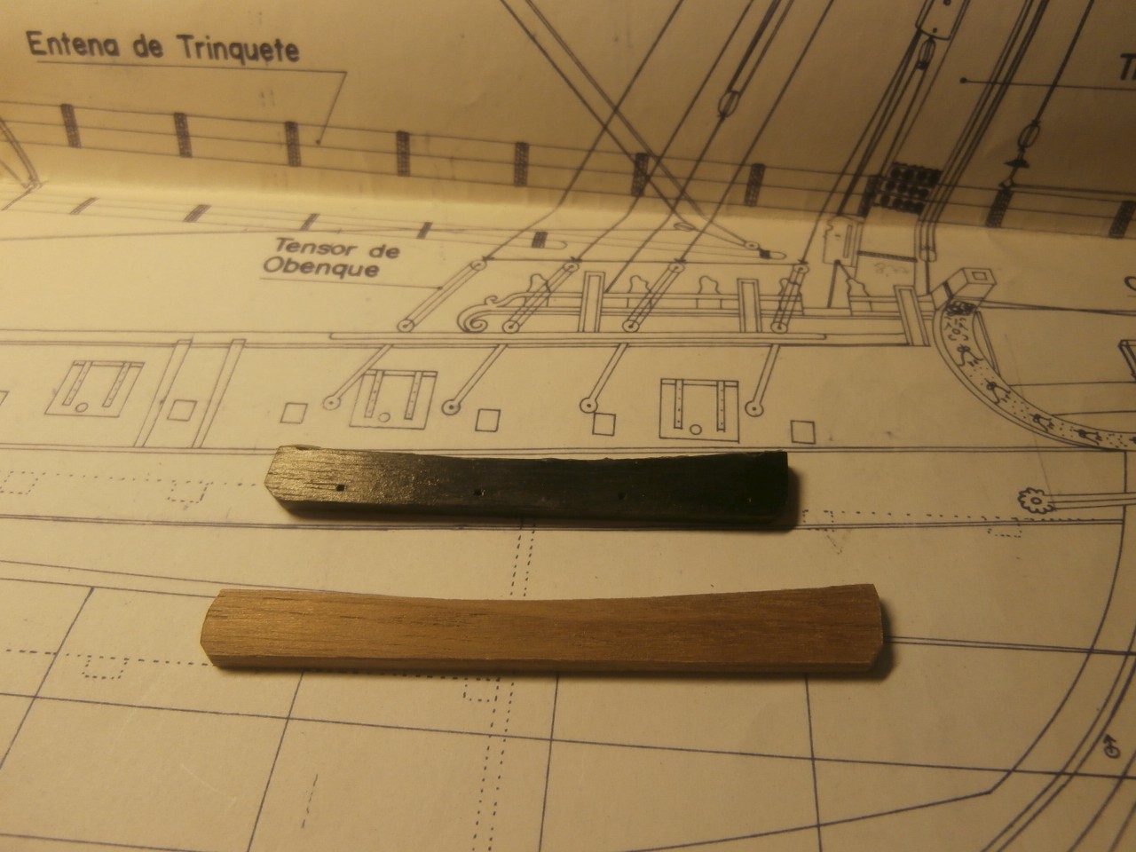

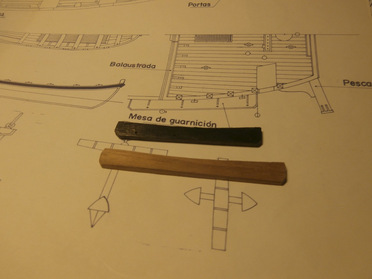

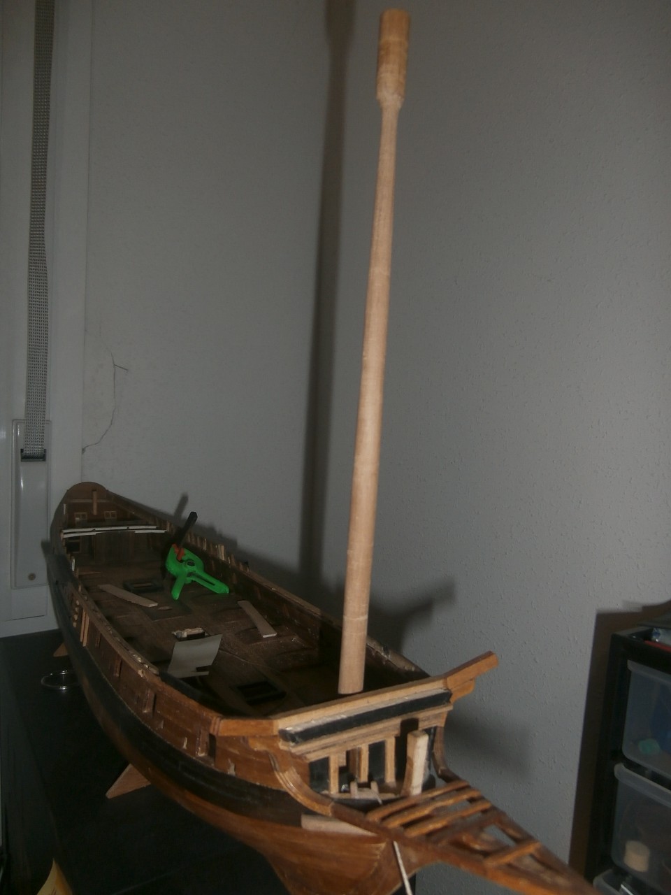

Hola a todos, no te preocupes Soult, en este hilo eres bien recibido
Otra cuestión, hace unas semanas publique unas fotos pero debí hacer algo mal y ya no están, misterios de la informática.
Vuelvo a ponerlas, eran referentes a un descubrimiento que he hecho en los planos del jabeque, no concuerdan el tamaño de las mesas de guarnición del trinquete en planta y alzado, lo que me ha llevado a tener que desmontarlas y volver a hacerlas mas grandes, ya que algunos cadenotes quedaban dentro de las portas. Para poder afinar más he preparado el palo trinquete, aunque está sin finalizar, pero me sirve como guía para colocarlos.
