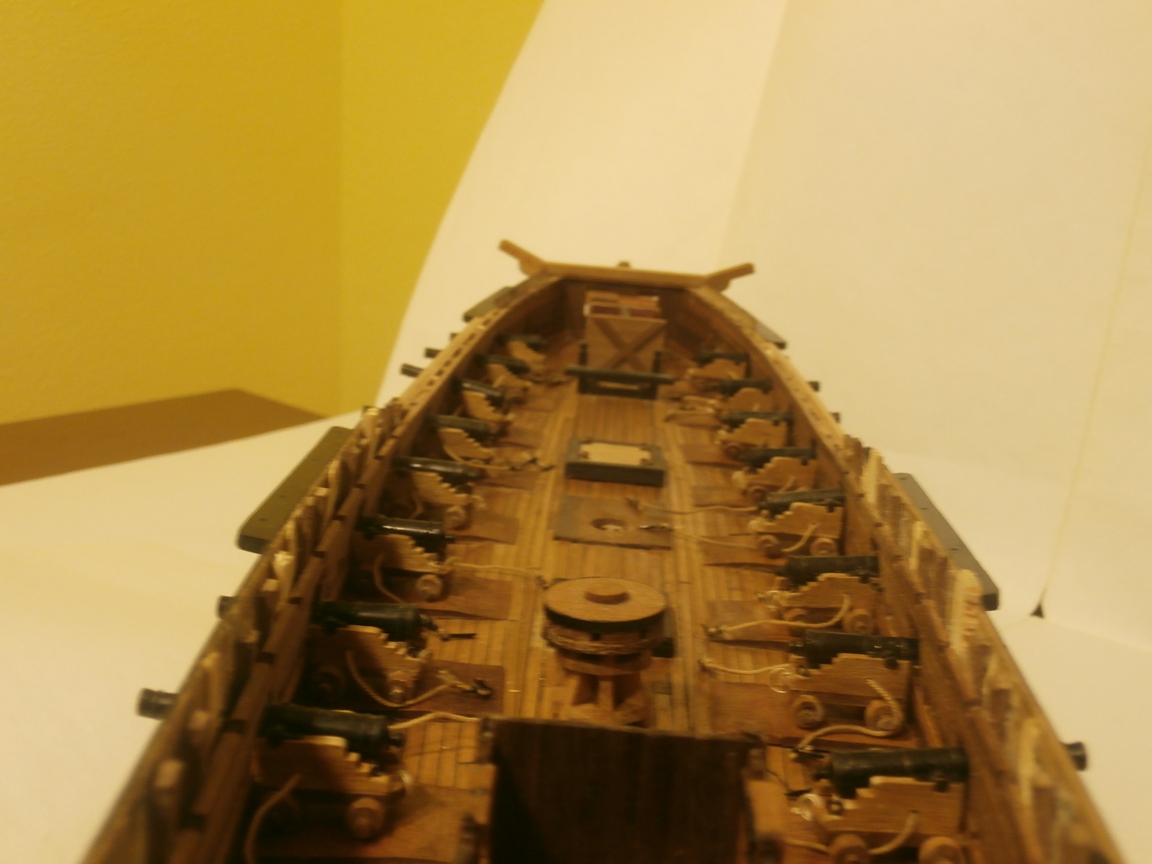

GUILLEN escribió:Hola a todos, después de un largo paréntesis sin apenas tocar el jabeque, estos son los últimos avances, como podeis ver:
He terminado las cureñas y he montado los cañones, están a falta de poner los herrajes y los bragueros. Todavía me queda la duda de pavonarlos o no.
He comenzado el modelado del segundo Atlante, me queda afinar las formas y musculos y pintarlo, probablemente realice un tercero para sustituir al primero, ya que no me acaba de convencer.
También tengo cortadas las plataformas en las que se situan los cañones para elevar el tiro, sólo me falta pegarlas a las ruedas de los cañones y a la cubierta.

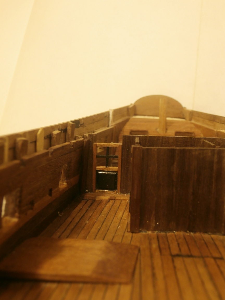

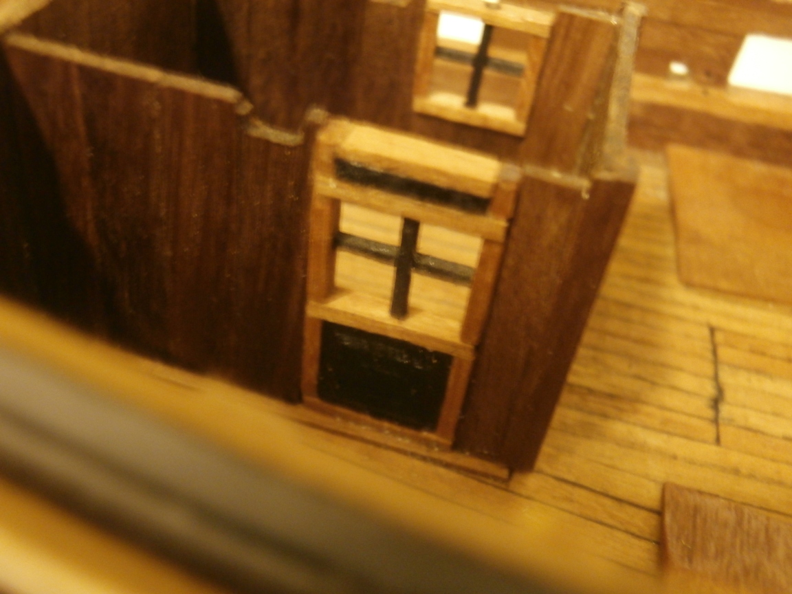

Bueno otra vez manos a la obra, he empezado a sacar los baos sobre los que se asienta el alcazar, la idea es dejar parte sin tracas para que se vea la bateria inferior. Además he retirado las puertas del camarote para hacer unas nuevas ya que las que tenía antes me daban un poco de grima, os pongo las nuevas, están hechas en nogal y ébano.

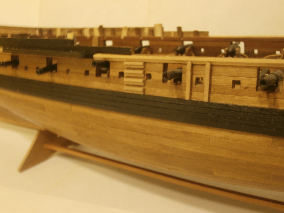

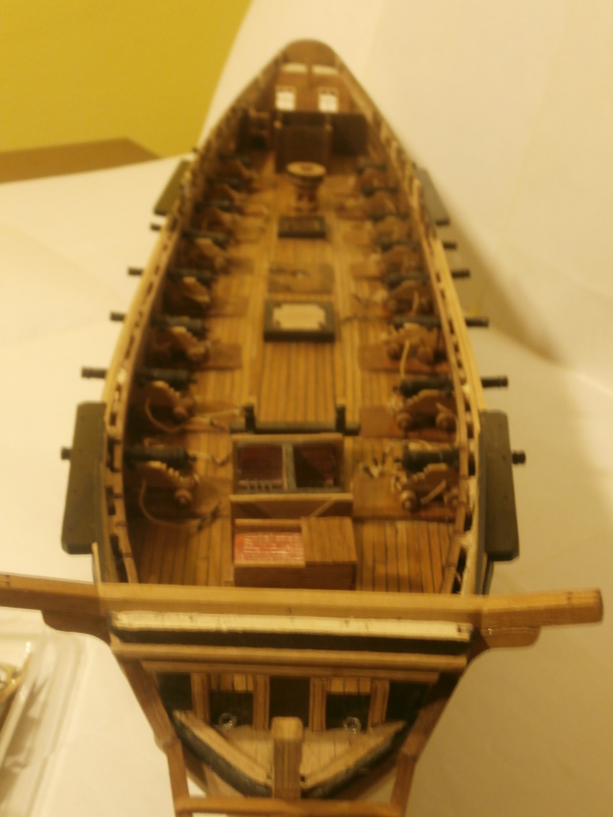

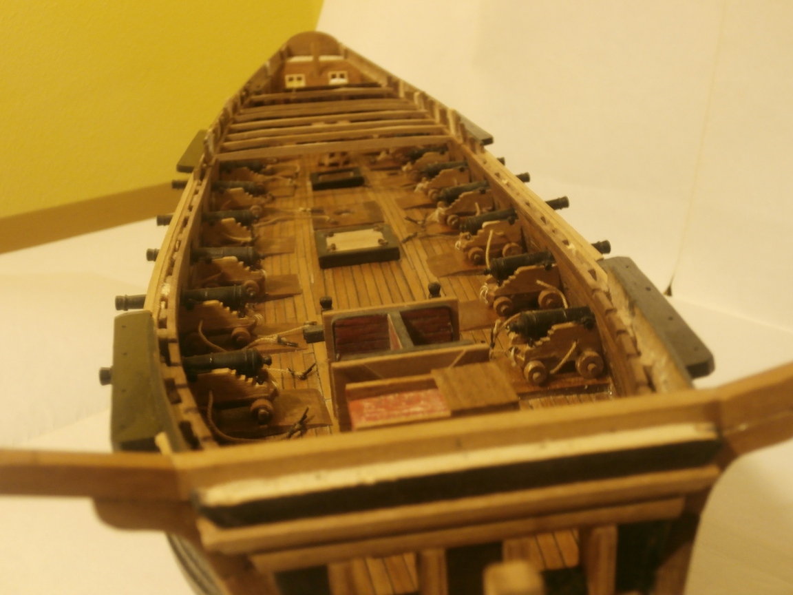

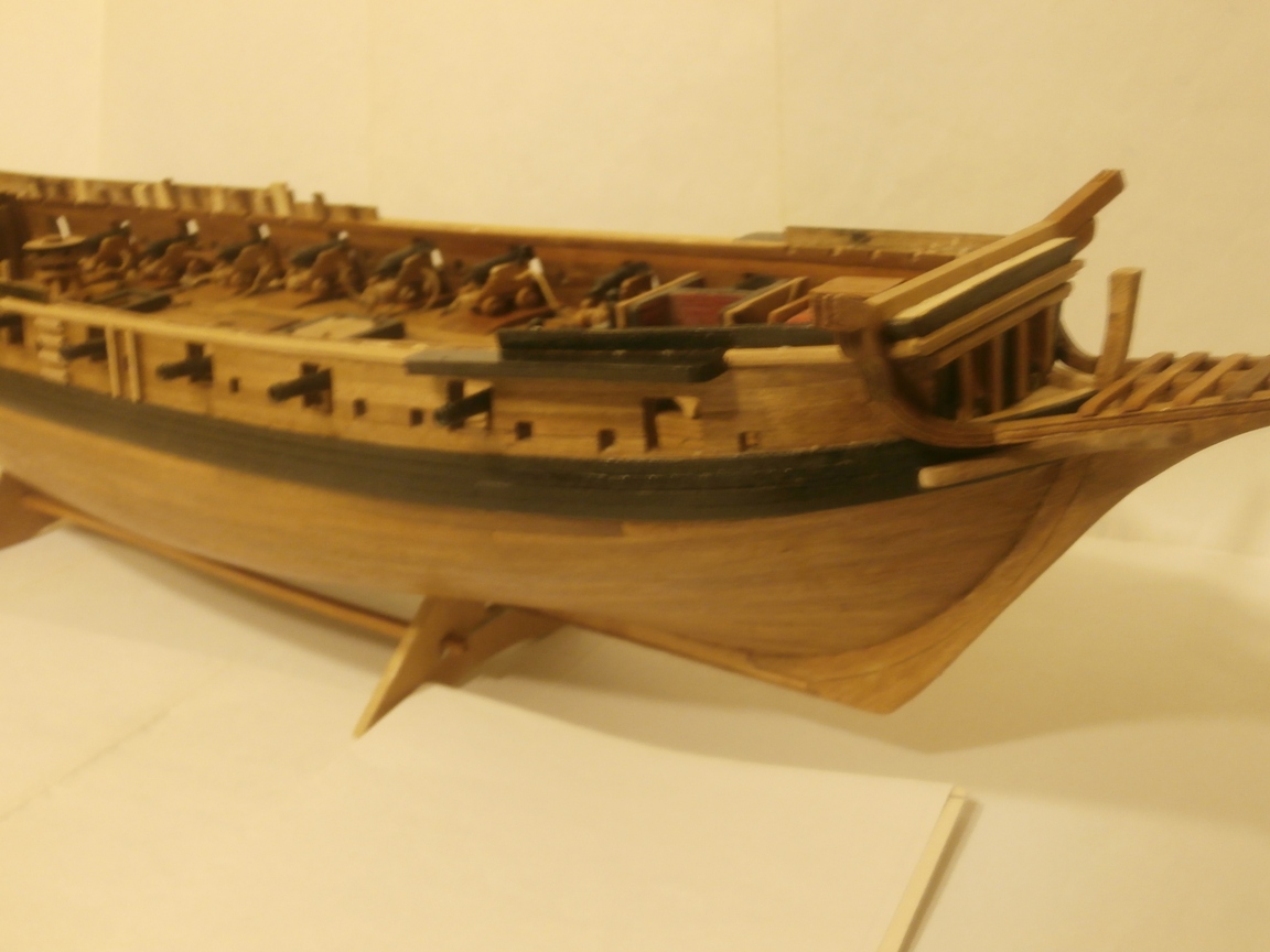

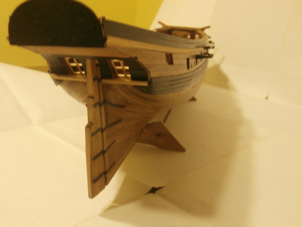

Hola a todos, despues de un largo parón por fin me he puesto manos a la obra, no hay nada como que Ramón ponga en marcha los 8 Sillones para que se despierte el ánimo (este año no voy a llevarlo, pero el que viene seguro). Lo cierto es que me había quedado atascado y me podía la desidia, pero por fin estoy en marcha.
Os pongo una fotos del estado actual del barco, queda lacar algunas partes del casco, aparejar los cañones, poner argollas, montar la toldilla y el castillo y la arboladura, pero creo que lo mas dificil está ya hecho.

hola guillen: un trabajo precioso, no se si veo mal o es el angulo de las fotos, me da la sensacion de quilla o casco revirada, por favor dime que me equivoco, sacame de dudas, perdona el comentario . saludos :D :lol: :oops: :roll: carlos.

Hola Carlos, posiblemente sea un efecto optico.

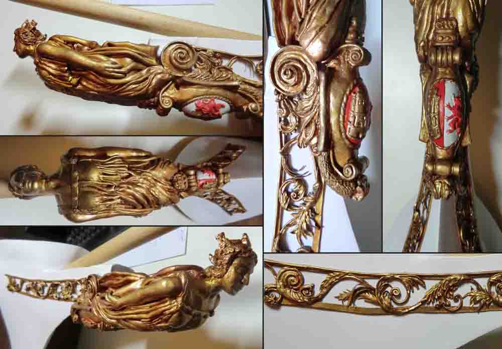

Me gusta mucho como llevas el jabeque... en general me gustan mucho y quiero hacer uno en breve, por eso he estado repasando el hilo, y he visto los comentarios que habéis hecho sobre masillas de modelado bicomponente, y quiero aportar algo, aunque con el tiempo transcurrido puede que no sea muy útil, pero tal vez sirva a alguien:
yo he trabajado mucho con masillas tipo Sculpey ó Fimo (de venta en papelerías y tiendas de bellas artes), que son de un solo componente, se comportan como la plastilina, aunque las venden en distintas durezas, y la gran ventaja es que puedes trabajarla indefinidamente, y sólo cuando ya das por terminado el trabajo, la metes al horno, el de casa, a 120ºC (aprox) y endurece. Después también es perfectamente mecanizable. Pongo una foto de los resultados de mi último trabajo con esta masilla para animaros a experimentar con ella:

Solamente una palabra SOULT "ESPECTACULAR" :shock:

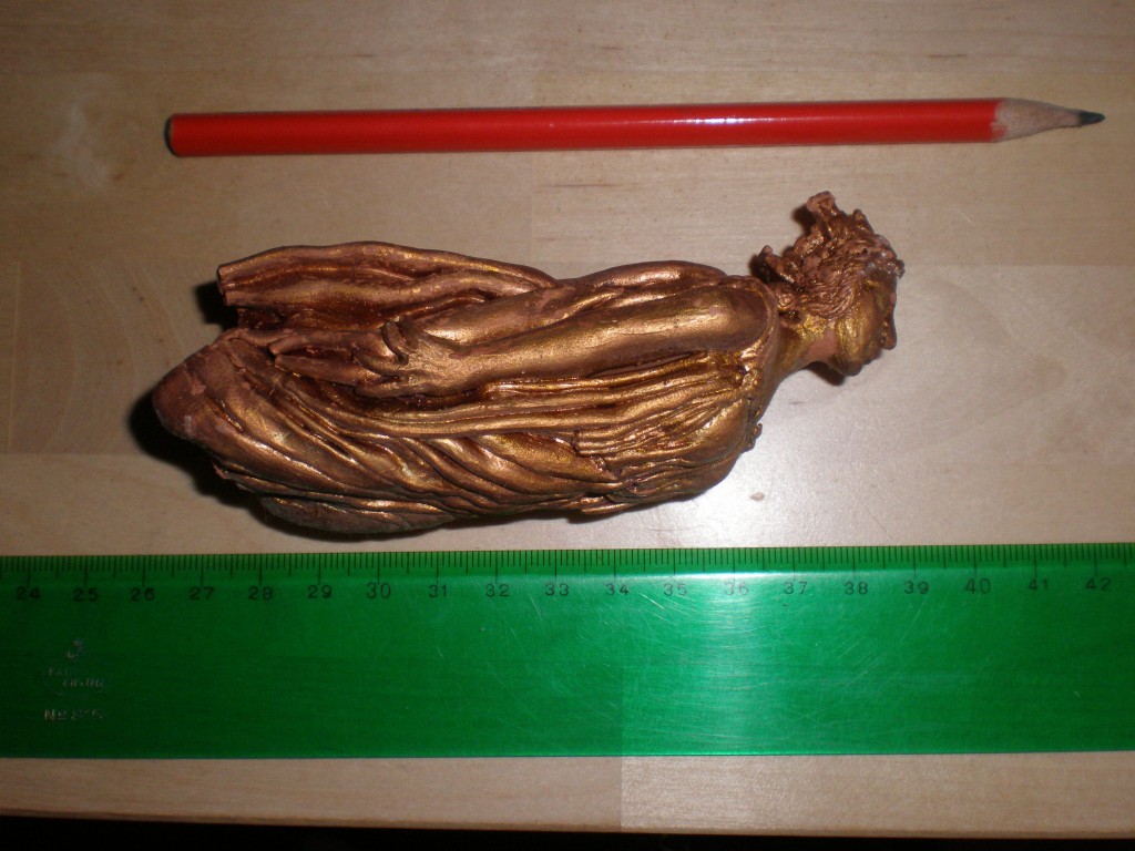

Hola Soult, podrías poner una foto con alguna referencia (mechero, moneda) para ver el tamaño real de tus esculturas?

Hola Leopoldofran:
Pues precisamente hace poco la desmonté para sacarle un molde, así que tiene restos de arcilla, pero es más fácil ponerle una referencia exacta para que veas el tamaño.
Ésta es relativamente grande, pero esa masilla que comento permite bastante detalle como para hacer cosas realmente pequeñas.

Muchas gracias, está muy bien, si tienes algo muy pequeño agradecería que lo pusieras, porque tenemos en vista dos leones tumbados de 35 mm. de largo ( sin rabo) y la talla es un poco problemática.
