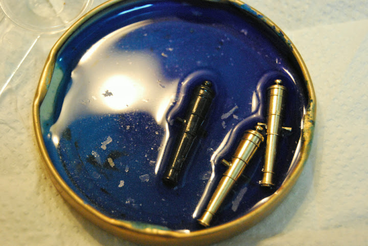

He pavonado tres cañones con el pavonador casero que tenía hecho hace ya unos años. Los cañones quedan de un color gris oscuro mate, como podéis ver.
Previamente he lijado un poco los cañones, lavado con gel de manos y aclarado. El pavonado no queda muy uniforme: hay partes más grises que otras, otrras brillasn de forma diferente, en alguna parte dan reflejos azulados. Hay que acercarse bastante para apreciarlo. En mi opinión no quedan muy mal.
