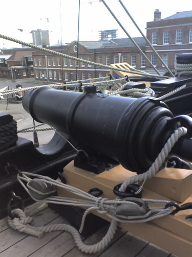

Que tal Calde, un hermoso trabajo, la unica recomendación que yo te haría es que construyeras las cureñas de las carronadas de un tamaño más reducido, es solo un poco de trabajo extra, pero te aseguro que quedaras más satisfecho. Felicidades

Tasso escribió:Buenos dias Calde ,de resulton nada esta quedando de pura vida como dice Banton, me uno a lo de Cani ,lo de las carronadas da esa impresion que comentas ,en mi Hunter puedes ver las que hice yo por si te interesa ,un saludo y efectivamente muy contento por lo del sabado. Tasso
Tasso, visto el Hunter de arriba a bajo, desde luego los que realizáis los modelos desde planos sois la leche tenéis soluciones y salidas para todo un trabajo excepcional.
He tomado buena nota de las corronadas y del resto. Lo cierto es que son una mole como se ve en la foto del original.
Creo que intentare partiendo de la base de metal que se asemeja bastante al original, hacer un duplicado en madera pero quitándole altura que es donde se va de madre.

Manuel Carballo escribió:Que tal Calde, un hermoso trabajo, la unica recomendación que yo te haría es que construyeras las cureñas de las carronadas de un tamaño más reducido, es solo un poco de trabajo extra, pero te aseguro que quedaras más satisfecho. Felicidades
Manuel
Si, Manuel estoy contigo y con el compañero Tasso, les voy a encoger un poco la cureña para que no den tanto el cante, en terminar lo que tengo entre manos me pongo a estudiarlo.

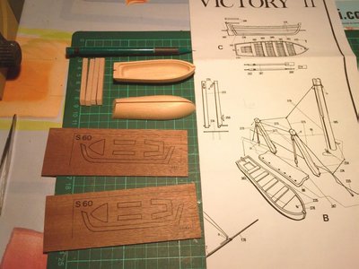

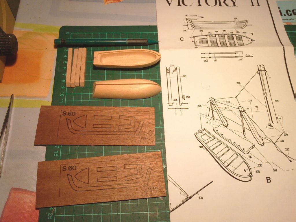

Juan Molinas, Juan M Restrepo, Joya gracias a todos por los comentarios. Se agradecen mucho.
Como en las últimas semanas me he pegado una indigestión de Victory que estoy que casi me sale por las orejas voy a dejarlo un poquito en la sombra.
Y me voy a poner con los botes ya se que en la practica es todo lo mismo, pero para mi es como cambiar un poco el chip.
Hay cuelgo una foto del plano, los botes que trae el kit y la plantilla con la quilla y demás que hasta ahora mismo no me había dado cuenta que no esta pre-troquelada si no solo dibujada.
Que buena gente esta de Corel, siempre mirando por nosotros para que no nos falte el trabajo.
Pues aquí lo dejo de momento ya veremos que sale.
Un Saludo a todos.

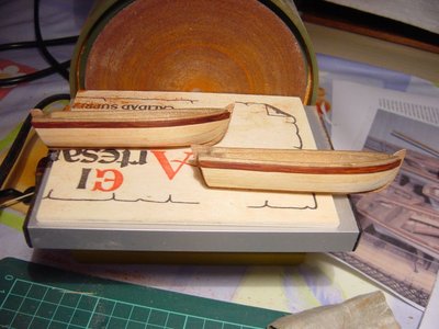

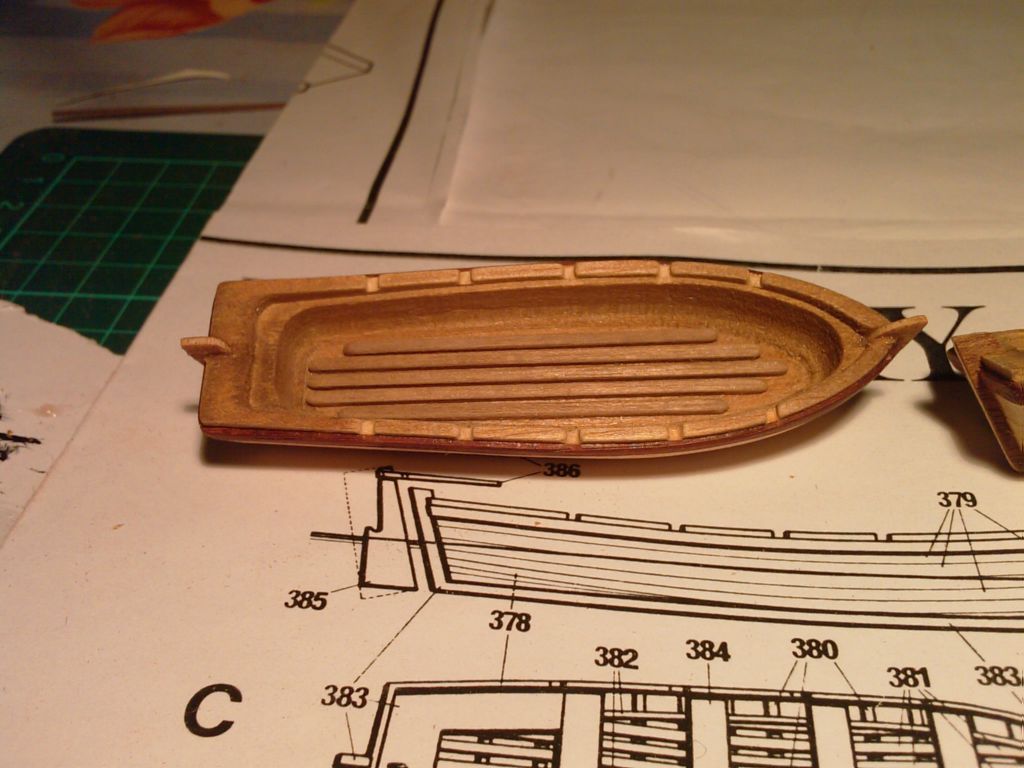

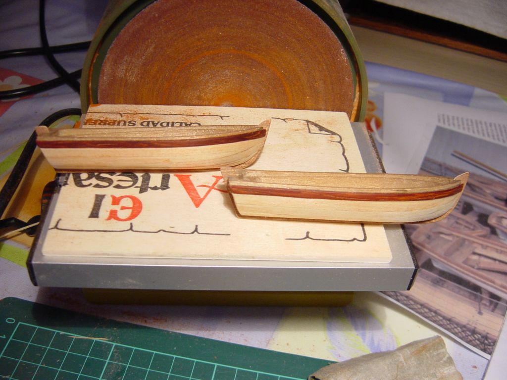

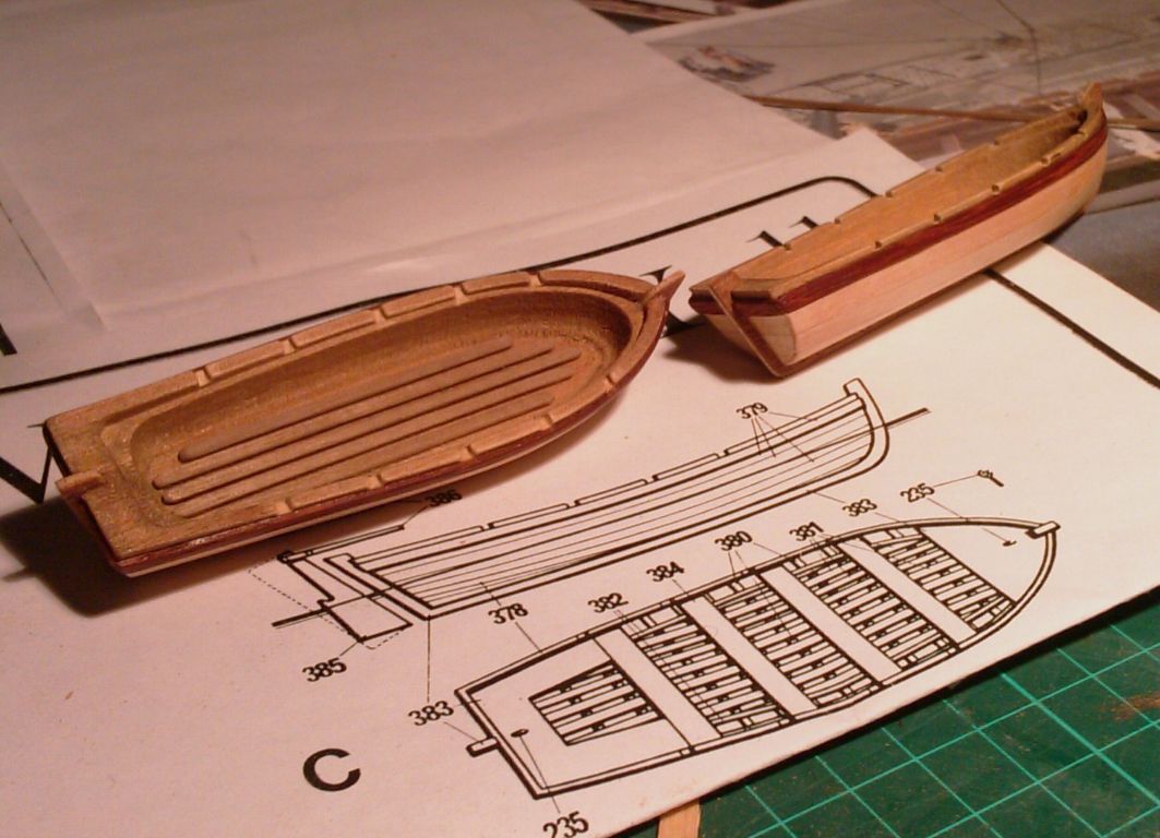

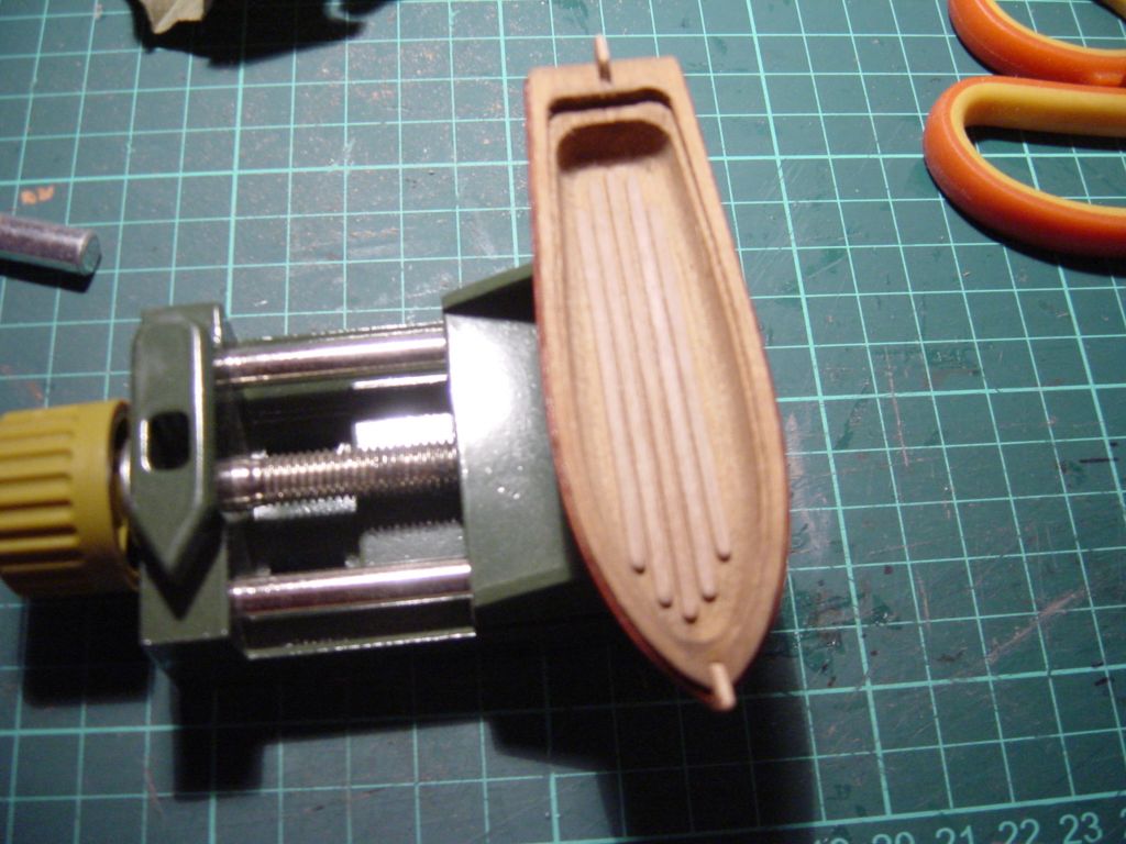

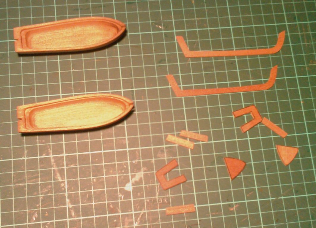

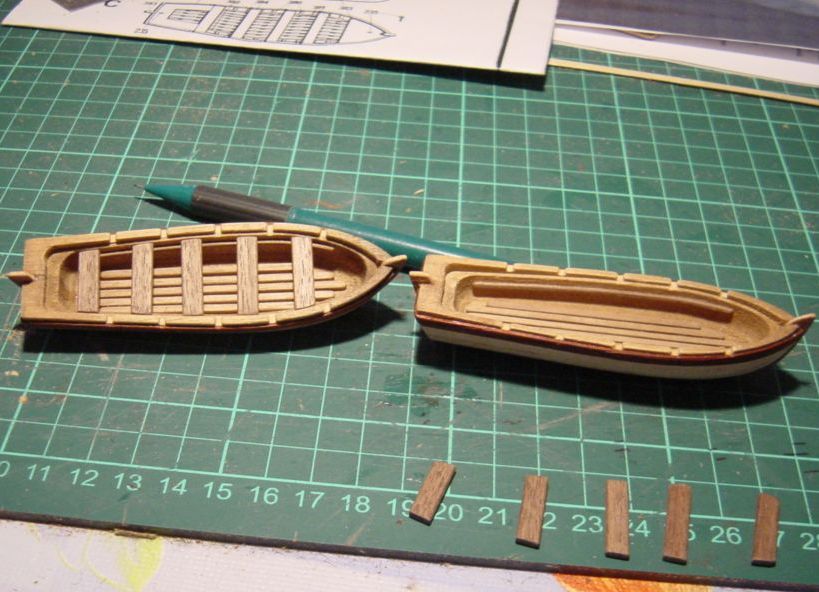

Bueno, lo prometido, hay van unas fotos de como llevo los botes, como siempre he tratado de no complicarme mucho la vida.
He recortado las plantillas, aunque solo voy a emplear la quilla por no termina de convencerme como queda montado el bote con todos los elementos.
Luego he forrado el caso con un pequeño cinton en la parte superior, he colado unos listones a modo de enjaretado en el fondo del interior del bote y otros listones para soporte de las tablillas de asiento las cuales después de presentarlas las he guardado para barnizar mas adelante por separado.

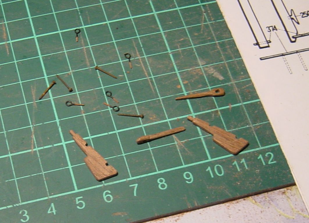

Esto son los elementos del timón en pleno montaje, falta por ensamblar las partes metálicas
