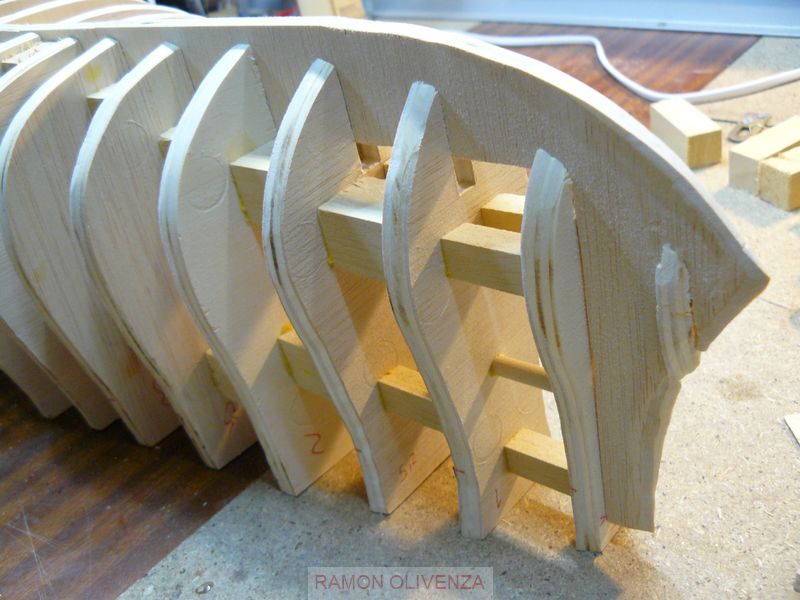

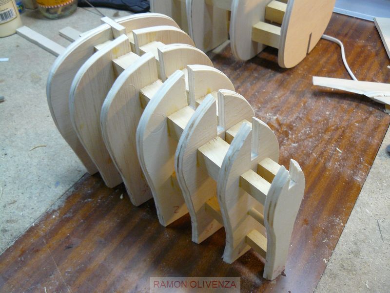

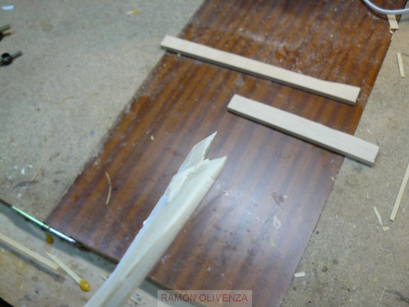

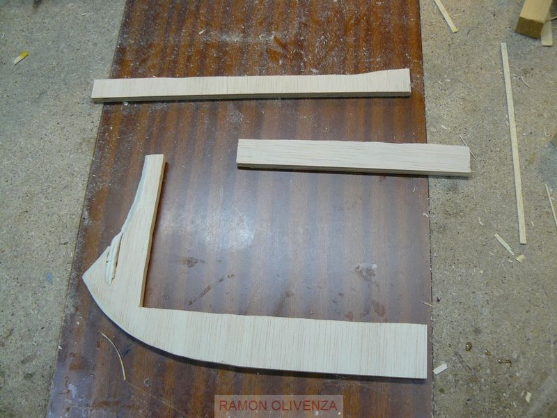

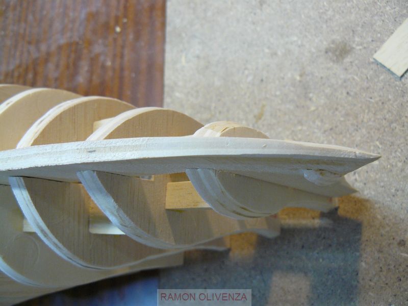

La quilla, por consiguiente, queda reducida a una serie de pequeñas piezas de madera, totalmente manejables, y, en este modelo, a unos retales de recorte en sus secciones centrales. La parte del tajamar con el espolón hay que cuidarla mas, afilarla y darle el perfil del plano, pero al trabajar una pieza pequeña esto se hace con tranquilidad (no desechas una pieza importante si te equivocas ) y con comodidad. Estas piezas son de quita y pon hasta el último momento, y tal como dijo Isidro, si el barco lo requiriera (no es el caso de éste) se puede colocar una pieza de madera noble con una facilidad pasmosa, insisto incluso se puede dejar de poner y quitar.

Pongo algunas fotos del siempre complejo módulo de proa con la pieza tajamar encajada provisionalmente

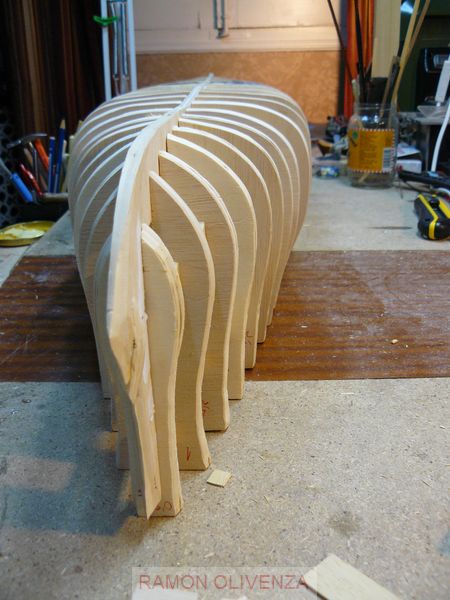

Y aquí con la pieza retirada

Vaya, tres días de viaje y menuda sorpresa.
Me gusta mucho el sistema. Esa última foto me recuerda esos dinosaurios que venden en mamparos.
Quedo en ascuas a la espera de la solución que anuncias para el forrado.
