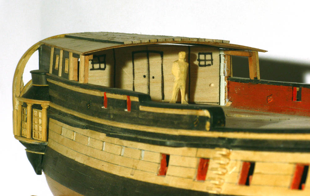

Y ahora una petición de consejo: Aunque estos barcos son pequeños su popa, con la toldilla, el timón cubierto y demás , es semejante a la de un navío.
Hay unos mamparos que separa la zona de la cabina del jefe de la timonería.
¿ de qué color haríais los mamparos? ¿ ocre rojo, porcelana, boj, peral , negro,otro?

Como una simple opinión, pareciera que si los mamparos están sometidos a la intemperie; una alternativa sustentable es que fueran ocre rojo; si, fuere como los mamparos interiores de la cubierta principal, la opción podría ser el porcelana. Siempre dependiendo de tu proyecto estetico.Leopoldofran escribió: ...

Hola LLaut, buena idea la del tinte pero no va a agarrar bien donde hay pintura. Creo que lo voy a pintar en negro dejando los bordes sin pintar, no es fácil pero podría quedar bien y además siempre queda el martillo.

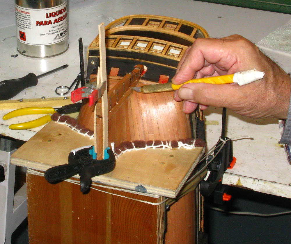

Los baos son los mamparos, pongo una foto, lo que está detrás de Malaspina. En realidad forma una "U" en planta .
Y agradecería tu opinión.

Después de poner la contestación a LLaut me parece que la única opción es hacerlo en boj.
El rojo es la primera opción, pero es un color muy difícil, estoy casi conforme con el que tengo dado, pero en esa superficie, aunque quede en sombra, me parece que va a tener demasiado peso.
También he pensado el porcelana pero creo que va a quedar mejor en boj.
Gracias por la visita y me alegro si de puede servirte en algo para tu fragata, aunque sea para ver lo que no hay que hacer.

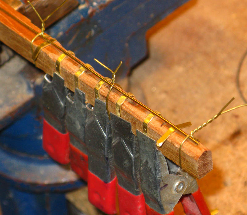

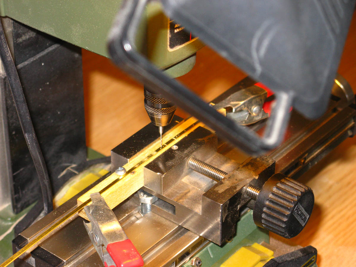

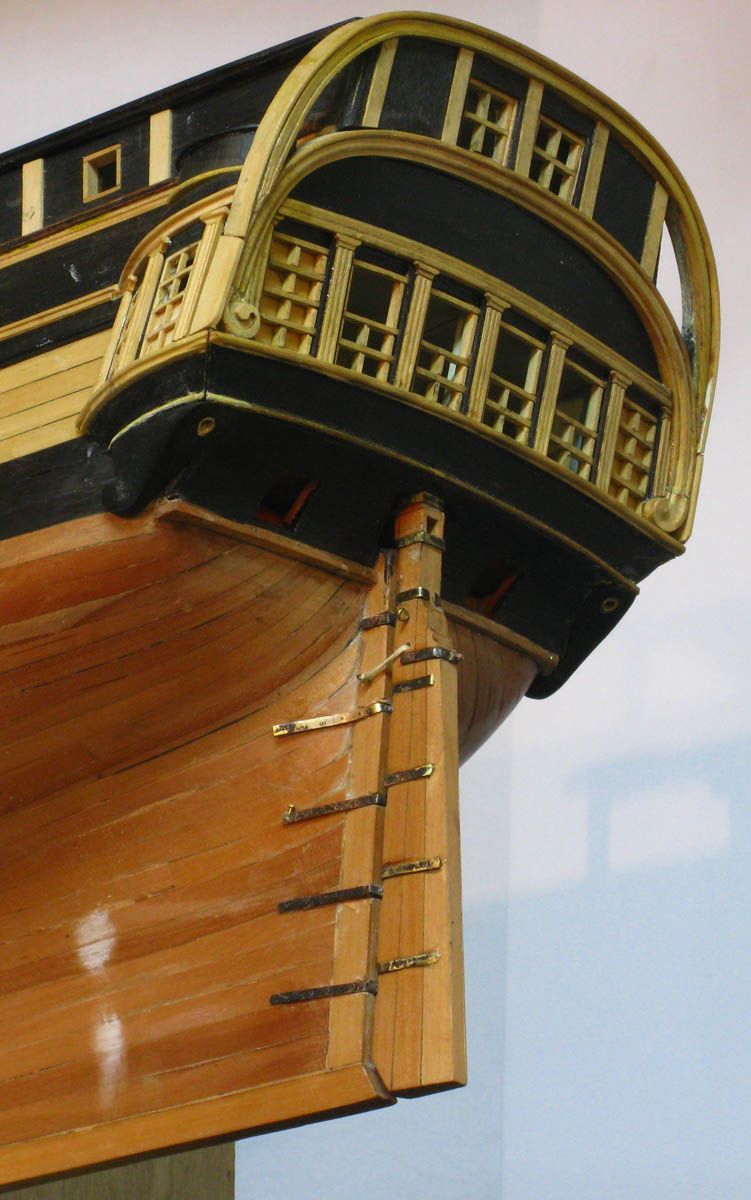

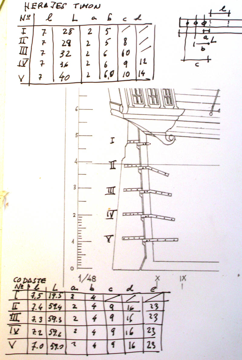

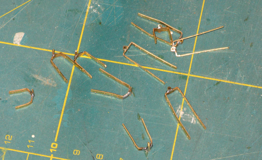

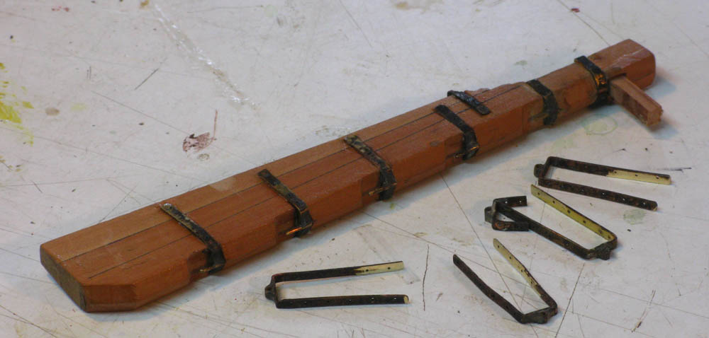

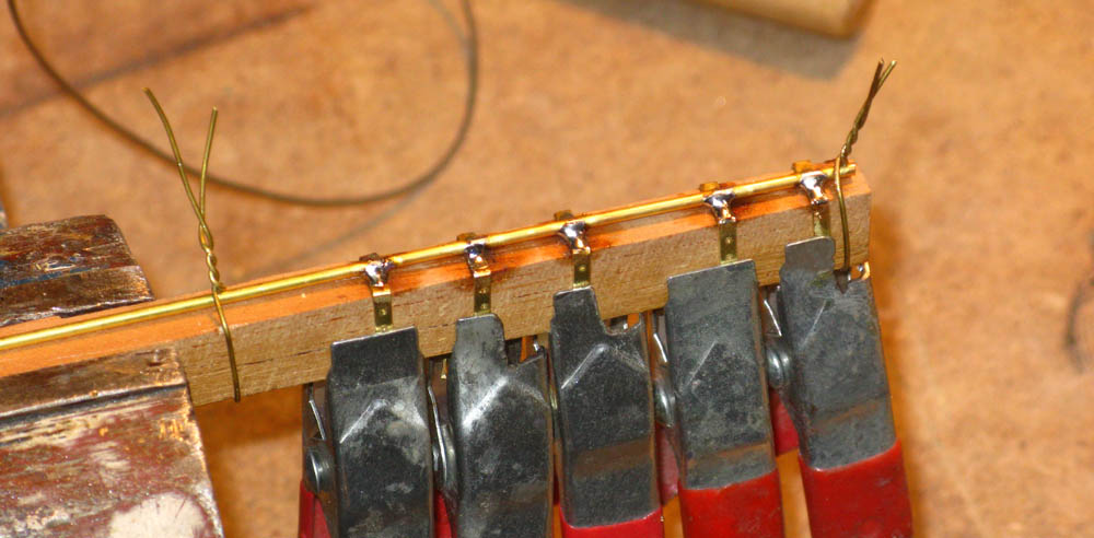

Hola. Voy a poner el proceso de los herrajes del timón, aviso de que van provisionales porque hay que quitarlos para poner el forro de cobre, si es que lo pongo. Si no lo pongo igual los cambio porque están un poco churros y una vez que le cojes el tranquillo se hacen en seguida.
He respetado la escala , la pletina es de 2 x0,5 mm , los machos de diámetro 0,8 mm. y el tubo de 1,6 x 0,88. La holgura de 0,08mm. no está a escala debería ser la tercera parte, pero bueno.
Voy a colocar los herrajes embutidos, en el timón y en el codaste, en el forro no me atrevo.
Este timón estaba preparado para ser funcional y la verdad es que gira muy bien, pero el reenvío desde la caña a la rueda ha debido coger pegamento porque va duro, así que al final la rueda no moverá el timón.
El pavonador debe estar estropeado ya me buscaré otro.
Aunque parezca mentira el timón ha entrado casi sin dificultad, lo he sacado para poner unos accesorios y ya no ha habido manera de volverlo a poner, así que he hecho lo siguiente: He quitado todas las hembras y las he puesto en el timón sujeto boca abajo. He atado con hilo fino todas las hembras para que no se salieran de su sitio, he colocado todo ello y he cosido la traba, que para eso está y así ya no se salen, y finalmente he cortado los hiilos de sujección.

Si te ha pasado eso con los herrajes alineados y a esa escala, ¡imagínatelo con el codaste curvo y en el mar!
Como siempre un trabajo meticuloso y prolijo.
Yo con los herrajes pierdo la paciencia metiendo clavitos, así que empleo un truco que quizá en tu modelo no sirva por la escala (son clavos más grandes).
Cojo la tira de latón de anchura apropiada y con un punzón sobre una tabla dura, golpeo con un martillo haciendo protuberancias, simulando las cabezas de los clavos.
Luego le doy la vuelta y con el mismo martillo, aplasto los abultamientos.
Quedan bastante bien; la ventaja es que controlas la escala de las cabezas de los "clavos" según la fuerza con la que golpees y es muy rápido.
Después, dándoles algo de forma previamente, los pego con ciano
Como siempre pinto la obra viva, quedan perfectamente con la pintura.

Hola LLaut, vaya si me lo imagino pero como decía el otro " eppure si muove". Es inimaginable cómo podían volver a meter el timón si se salía de sus goznes, no es tanto lo que pesa, que gracias a Arquímedes es poco sino lo que se mueve.
Esa gente tenía mucho ingenio, mira cómo cambiaban el mástil de una balandra sin grúa y en el mar.
Tu sistema es muy bueno y lo he usado, pero aquí no funcionaba, se dobla la pletina pa todos lados y además es muy dificil hacer punteria.

Lo que se puede es hacer los agujeros primero, sujetando la pletina y luego cortarlaLeopoldofran escribió:Hola LLaut, vaya si me lo imagino pero como decía el otro " eppure si muove". Es inimaginable cómo podían volver a meter el timón si se salía de sus goznes, no es tanto lo que pesa, que gracias a Arquímedes es poco sino lo que se mueve.

Hola Leopoldo, encantado de saludarte, las bisagras están muy conseguidas, y seguro que por mal temporal que tengan que soportar seguirán en su sitio… quedan muy fuertes, en cuanto a las pletinas posiblemente a la hora de hacer los taladros te hubiera servido de gran ayuda habiendo hecho una ranura en la madera de apoyo al ancho y mas o menos a 1m/m de profundidad, de esta manera la pletina no tienes movimientos raros y los taladros salen con mas precisión, y también estas brocas tan delicadas responden algo mejor.
Bueno compañero seguimos en contacto, un abrazo Liberto
