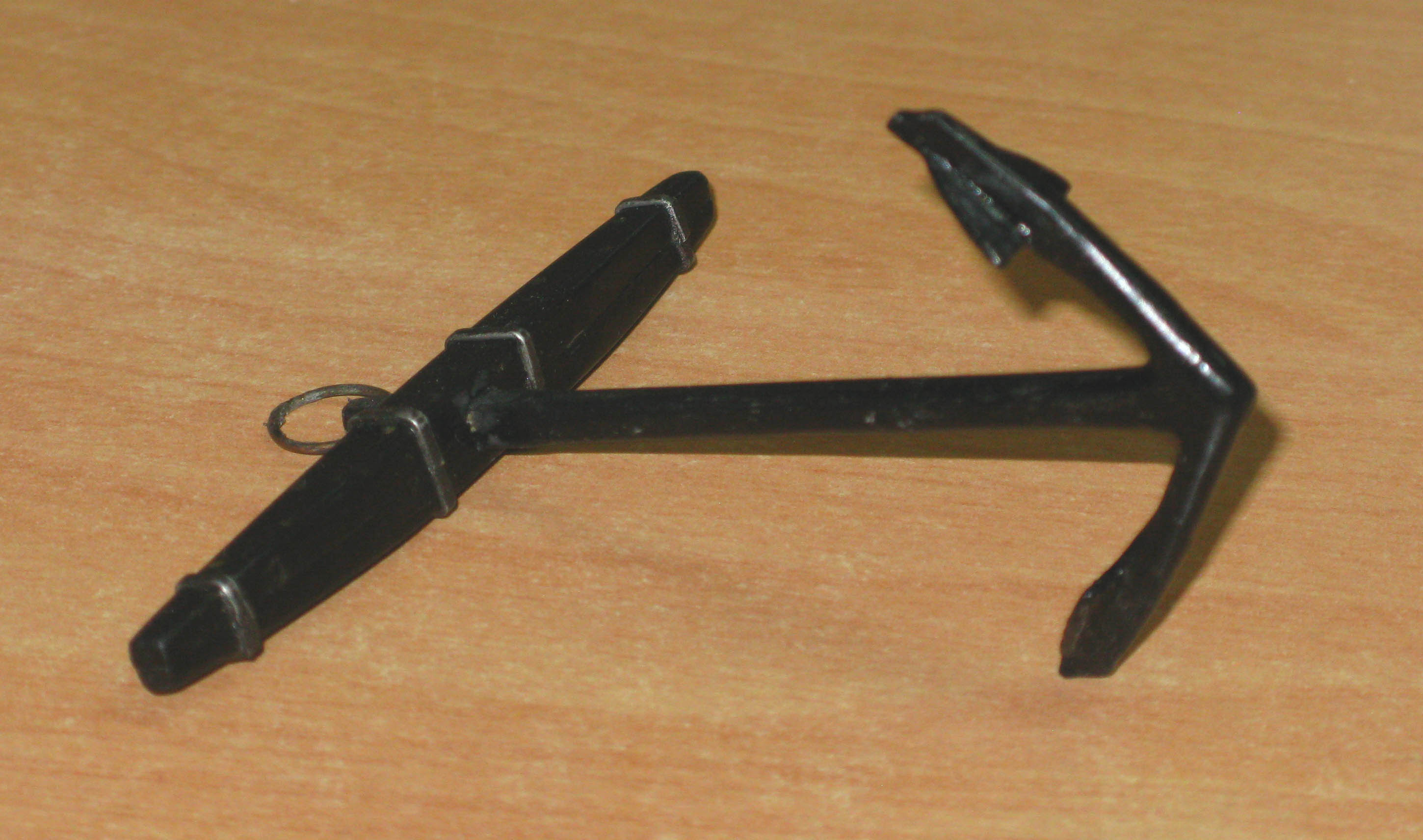

He hecho un ancla, no tiene ninguna dificultad , lo único hay que tener un plano que valga, no ciertas cosas del museo naval, pero como vas de ingleses no tienes problema, y en cuanto al tamaño multiplicas la manga en pies franceses de 32,5 cm por 120 y te da el peso en libras de 489 gr., te buscas una parecida en las monografías y ya está, o si no ley de semejanza.
Yo no voy a poner más que dos anclas, por el qué dirán, y estoy tentado de no poner ninguna, porque cuando estaban a más de 50 millas de la costa solían meter las anclas en la bodega.

Pongo una foto del ancla , está a falta de una mano de barniz semimate en spray, porque yo pinto con negro brillante , como se pintaban realmente, y lo matizo a mate o semimate por cuestión de escala ( al reducir la escala hay que quitar brillo y apagar los colores auténticos.
Añado a los sabios consejos de Llaut mi truco para que no se meta la pintura por debajo de la cinta: Das primero en la zona de encuentro entre lo que vas a pintar y la cinta una mano de barniz compatible o de pintura de la parte ya pintada, esperas que seque y pintas encima, el barniz impide que la pintura se meta por debajo de la cinta y si se mete el barniz se nota poco y la pintura menos.
Tener en cuenta la gravedad también ayuda.

Tengo varias monografías de la serie Anatomy of the Ship, por lo que planos de anclas no será problema.

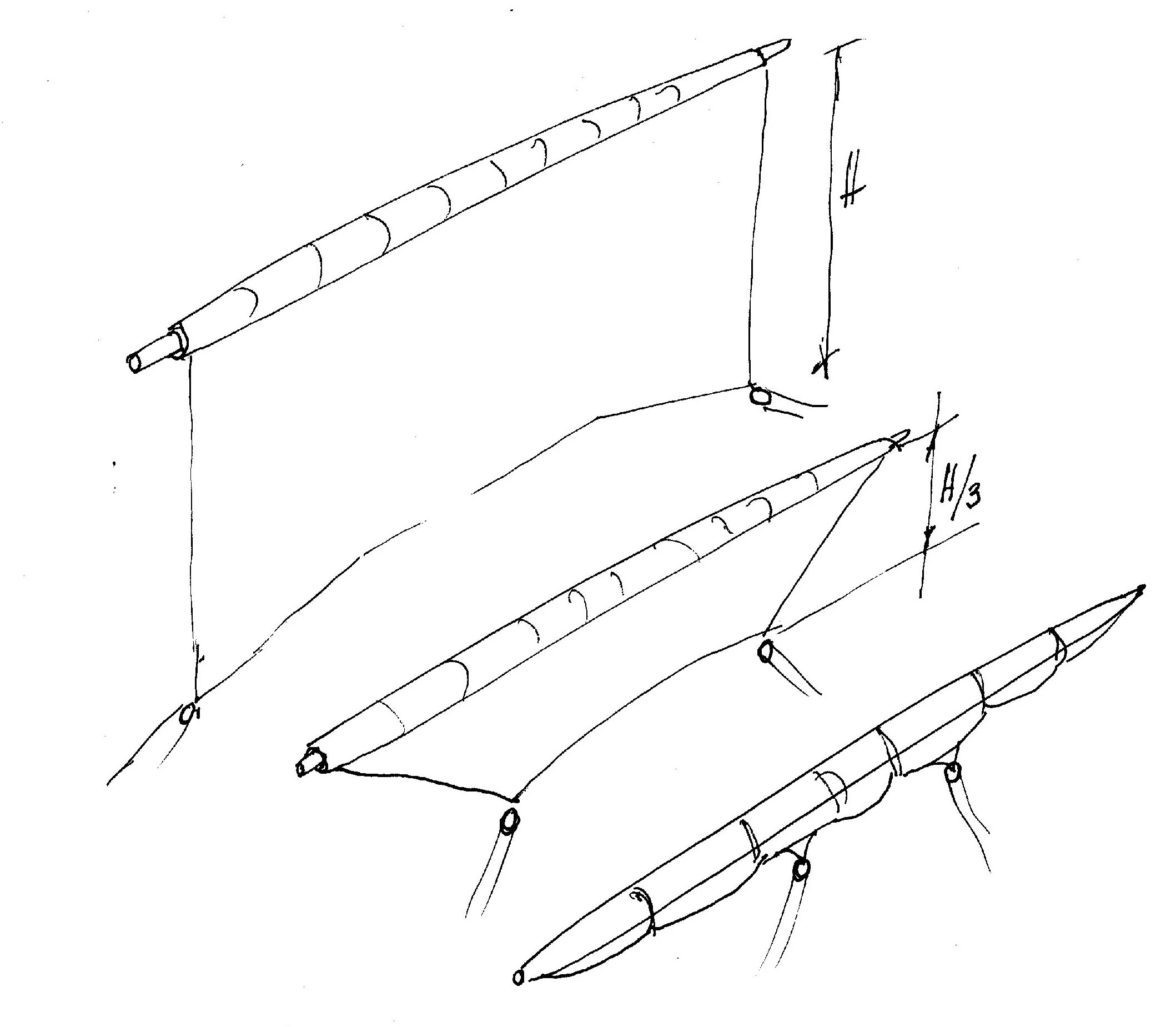

Hola, es porque como el grueso de la vela no está a escala, y es muy superior al que debería tener, hay que hacer una vela de la tercera o la cuarta parte del alto, pero como los puños de escota tienen que llegar a su sitio, resulta una forma rara, pongo un croquis. Arriba es la vela normal, debajo es la vela que vamos a representar aferrada, su forma es distinta y los puños de escota están muy próximos entre sí.
Abajo la vela aferrada se ven los motones de escota y amura en su sitio, recogidos para que figuren correctamente las maniobras.
En cuanto a la representación con o sin velas , a mí me parece que como se presentan normalmente los modelos, navegando con las velas principales braceadas al medio y las velas de cuchillo a crujia, sólidamente anclado en un par de alfiles de latón o algo peor , da una imagen tan totalmente distorsionada del velero, que no lo ves.

Por lo que he visto en fotos de otros modelos y cuadros de época, con las velas recogidas quedaría de esta guisa:

Se me acaba de ocurrir ¿Cómo demonios hacían para recoger los foques con ese pedazo de botalón y sin red; con algún marchapiés o cabalgando a horcajadas sobre él?
