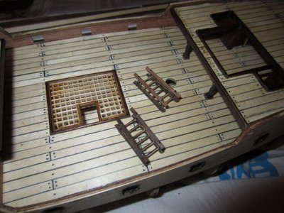

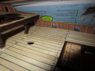

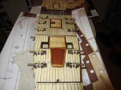

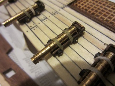

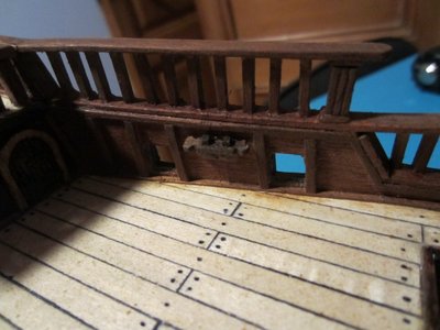

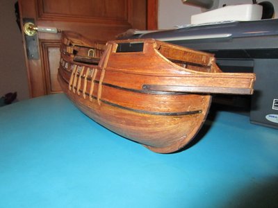

Buenos dias a todos os adjunto lo ultimo que he hecho con el San Juan,preparar artilleria ,albitones ,caseta timonel, amuras, etc. tengo problemillas con las cervicales pero vamos saliendo, y como no nieto y come mucho tiempo,pero es una gozada. un saludo Tasso
cubierta vista  popa
cubierta vista popa

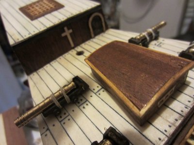

con la artillleria sobre puesta y la caseta timon
las cureñas estan rehechas, son de madera no aprovecho las del kit

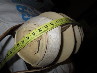

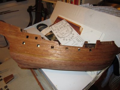

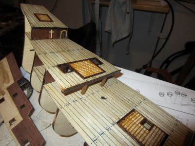

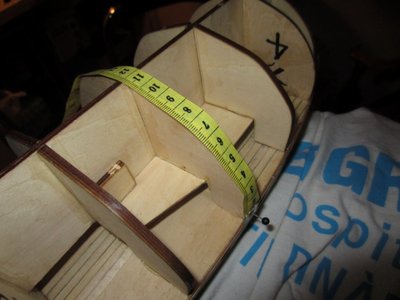

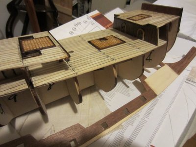

proceso de medicion de la cuaderna mayor para el reparto de tracas
medicion longitudinal de la mayor a proa

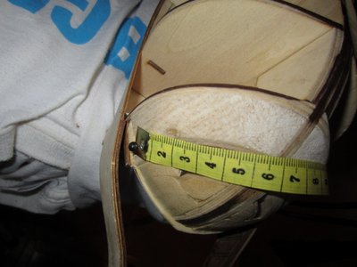

medicion perfil  de la 1ª cuaderna calculo de proporcionalidad entre la mayor y esta por la longitud

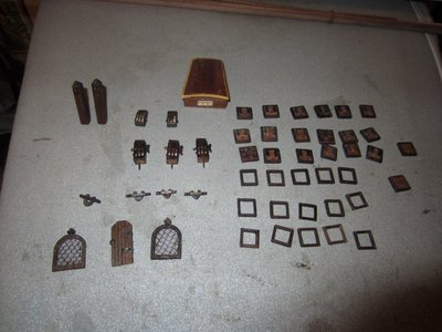

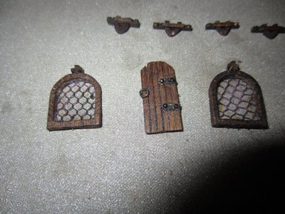

Buenas tardes companys ,os muetro los nuevos avances realizados en la construccion del San juan,no he estado de regulacion de empleo ,temas mas importantes ser canguro del grumete de mi hijo, y encima problemas de cervicales (hernia y protusion osea un buen apaño) pero seguimos lo que quiere decir que estamos en alta mar y no varados.

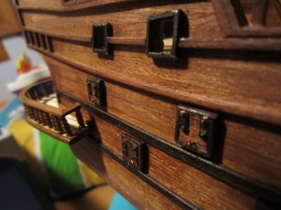

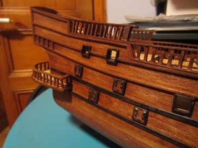

ventanales y puerta de castillo de popa,madera utilizada mango de helado Haya

material preparado para instalar

defensas
defensas

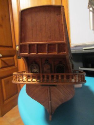

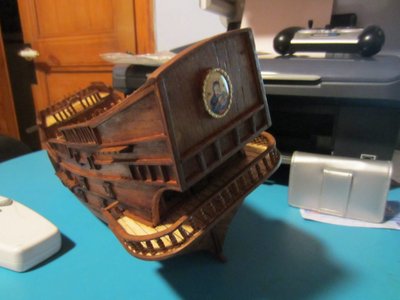

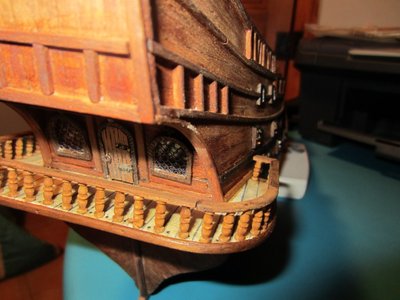

mascaron de popa y balconada
popa y el mascaron es la verge del desamparats de Valencia

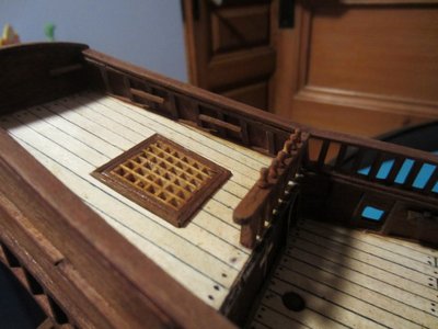

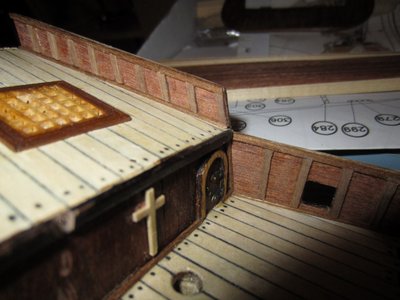

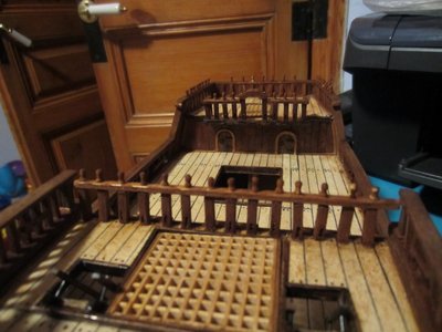

castillo de popa
castillo de popa

Tasso escribió:Buenas tardes companys ,os muetro los nuevos avances realizados en la construccion del San juan,no he estado de regulacion de empleo ,temas mas importantes ser canguro del grumete de mi hijo, y encima problemas de cervicales (hernia y protusion osea un buen apaño) pero seguimos lo que quiere decir que estamos en alta mar y no varados.
Espero que te mejores de tus dolencias cervicales muy pronto.
Los cambios que le estas realizando a tu San Juan van quedando muy buenos.
Con esos cambios vas a cambiarle el nombre por el de Santa María? :roll:
Comparando tu barco con mi San Martín encuentro que son muy similares, con unas diferencias, que yo diría son grades, en las piezas de artillería. Supongo que las del Sn. Juan son las que se acercan más a los de la época, verdad?

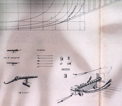

Juan a la pregunta comentarte que los cañones los saco de la referencia del G.Santiago de Compostela 1550 F. Gay,del libro de V.lusci,lo encontre buscando informacion internet,las cureñas del kit viene de aluminio sulfinizado greo, yo se las puse de madera,y lo que es el cañon lo dejo de bronce, creo que eran de ese material,espero no me riña Cayetano,ya tengo colocadas las bigotas y estoy trabajando las cofas ,pronto envio mas fotos

Tasso escribió:....,y lo que es el cañon lo dejo de bronce, creo que eran de ese material,espero no me riña Cayetano,
Pues sí, te voy a tener que reñir muy seriamente.
Escribirás 100 veces "no haré caso de lo que digan los kits sin antes comprobarlo".
Bromas a parte, si vas a poner ese tipo de cañón, o mejor bombarda, me da la impresión de que debería ser de hierro forjado, no fundido. Lo digo porque si te fijas tiene la caña rodeada de aros a todo lo largo. Me parece que eso significa que se trata de una bombarda cuyo cañón estaba formado por una serie de varillas o duelas de hierro forjadas sujetas mediante zunchos y, por tanto, no era de fundición y mucho menos de bronce.
Espero haber sido útil en algo :D
P.D.: Si atí te gusta en bronce o no tienes ganas de andar pintando de negro, déjalos como están. Nadie va a decir nada y además el barco es tuyo ¡qué demonios!
