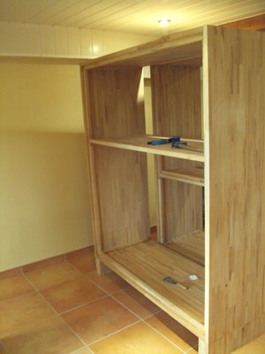

Pues la fase de montaje y lijado acabada, listas para aceitar.

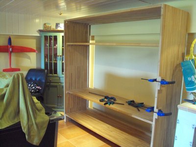

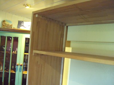

Las fotos 3 y 4 estanterias muestran las mismas en el sitio que he elegido provisionalmente para estas a falta de que se me ocurra otra posición.

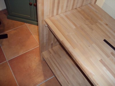

La foto trasera es la de la de 145 vista por la cara que llevará un cristal fijo en su totalidad y sobre el que fijaré alrededor un junquillo de unos 15 mm de grueso a todo alrededor. Las fotos detalle trasera y trasera 200 pertenecen a la de 200 cm y enseñan el apoyo para el cristal fijo para el que he dejado un hueco de 20 mm para cristal y junquillo.
Como critica a mi trabajo diré que me han quedado unas estanterías excesivamente robustas y profundas que puede que resulten un poco desproporcionadas para la función prevista. Lo veremos cuando tengan los carriles y los vidrios y los modelos dentro. La robustez ha venido dada por usar un material muy grueso, 28 mm, que es lo que he encontrado bien acabado y barato. La profundidad he dejado la que venía de serie para no tener que cortarlas y ahorrame trabajo. La verdad es que he pensado que "ande o no ande caballo grande". Si necesito espacio extra para en algún caso en el futuro poner dos barcos a lo ancho, con 60 cm de balda puede que quepan.

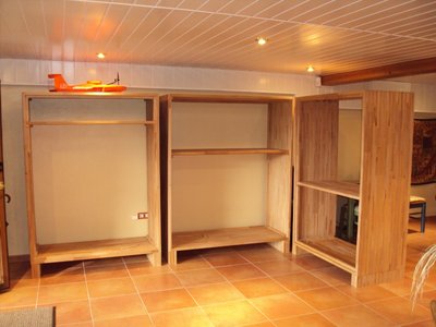

Otra posible alternativa de colocación.

Hola Luis, ami realmente me gusta esa disposicion, con cuidado se podrian apreciar todos los barcos caminando entre medio.

Yo tambien estoy con los compañeros, de esta manera, podrias ver todos los detalles de distintas vistas, te esta quedando genial, sigo atento.
Por cierto, madre mia que de espacio, me conformaria con una milisima parte, jejejejeje :mrgreen: :mrgreen:
