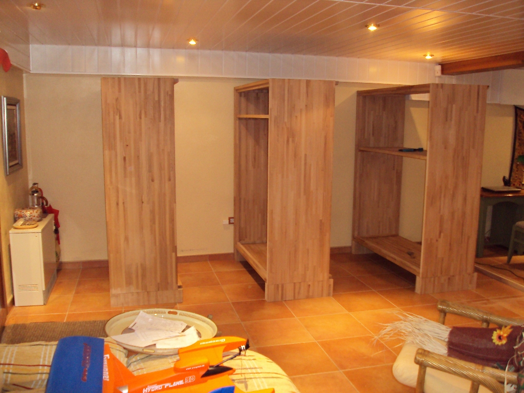

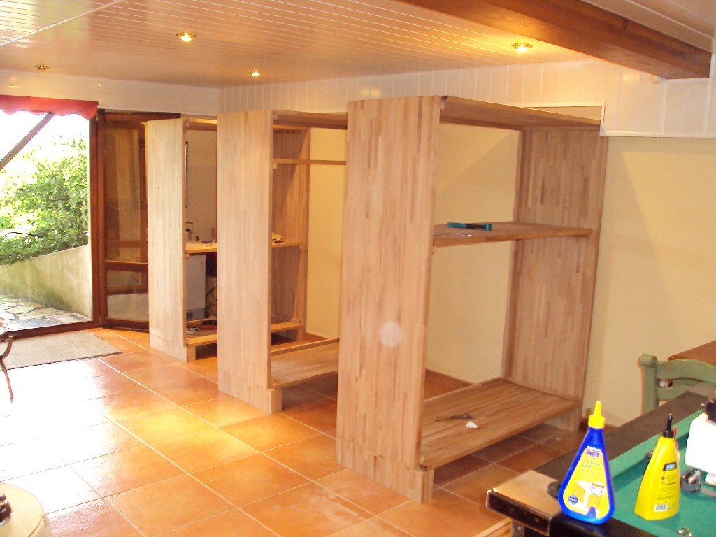

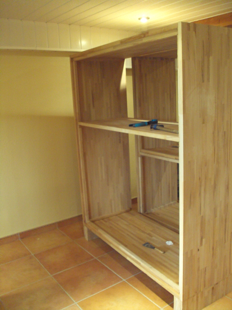

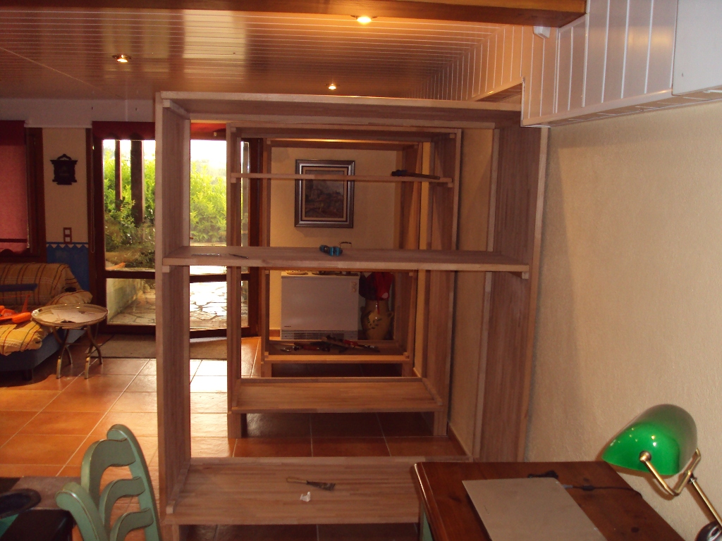

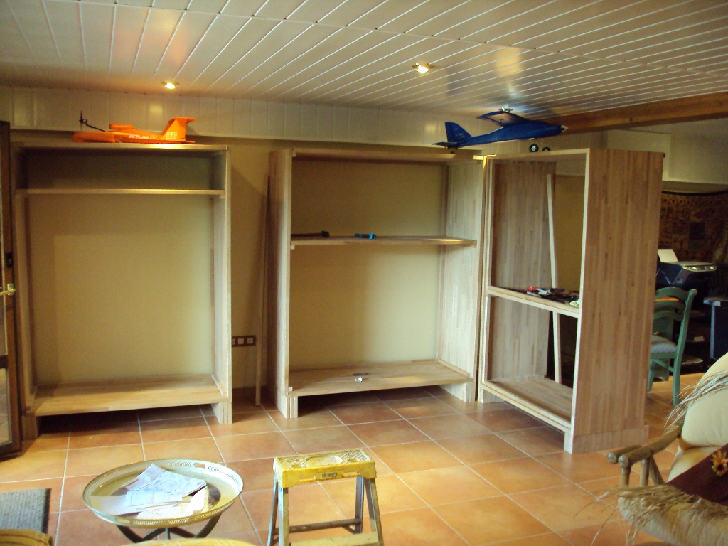

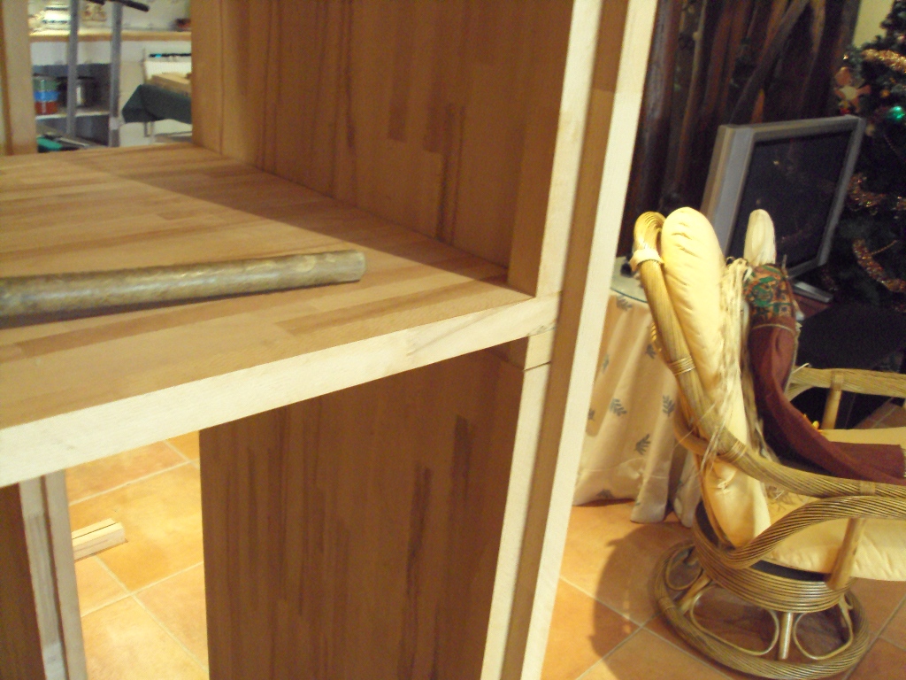

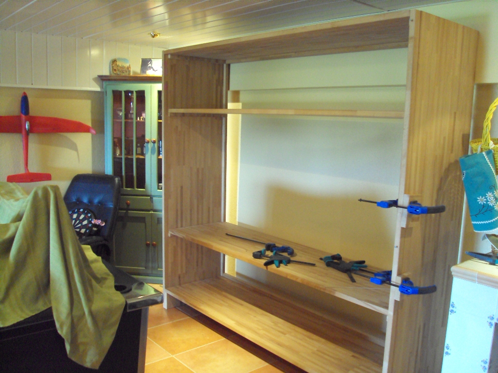

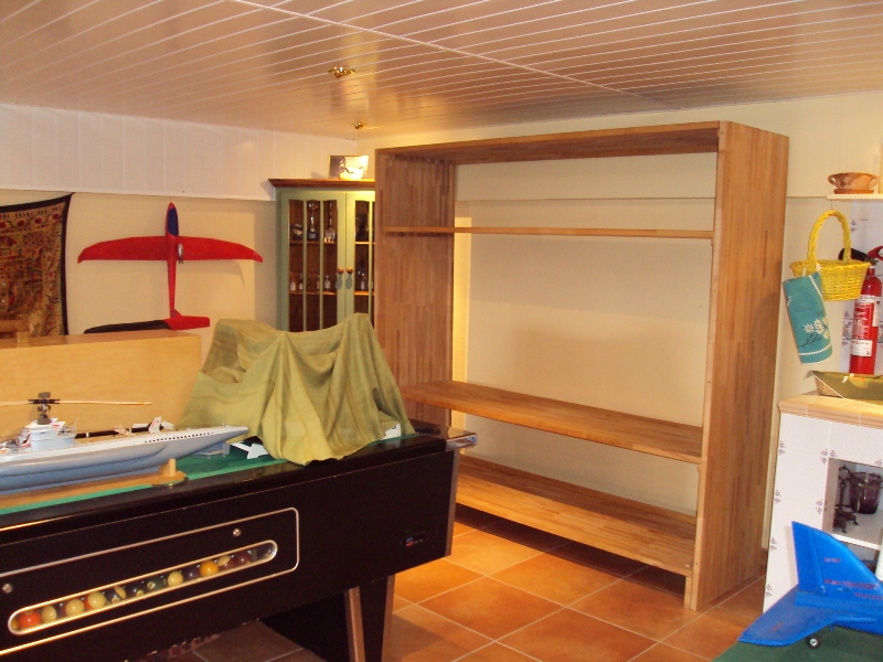

Pues la fase de montaje y lijado acabada, listas para aceitar.

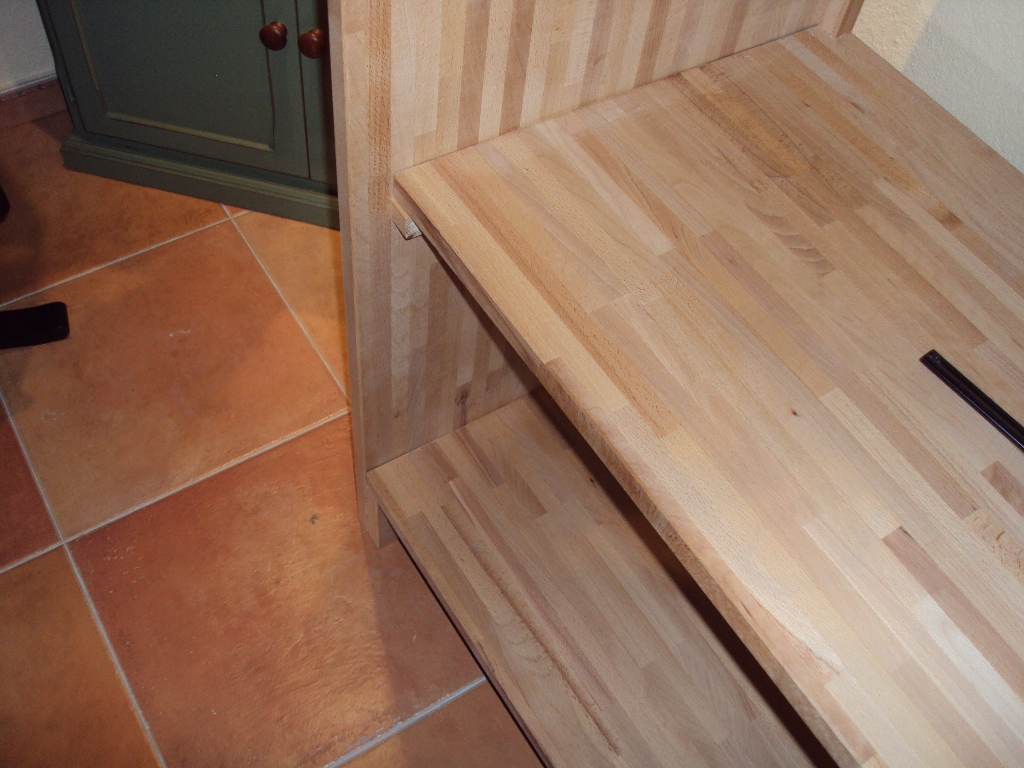

Las fotos 3 y 4 estanterias muestran las mismas en el sitio que he elegido provisionalmente para estas a falta de que se me ocurra otra posición.
La foto trasera es la de la de 145 vista por la cara que llevará un cristal fijo en su totalidad y sobre el que fijaré alrededor un junquillo de unos 15 mm de grueso a todo alrededor. Las fotos detalle trasera y trasera 200 pertenecen a la de 200 cm y enseñan el apoyo para el cristal fijo para el que he dejado un hueco de 20 mm para cristal y junquillo.
Como critica a mi trabajo diré que me han quedado unas estanterías excesivamente robustas y profundas que puede que resulten un poco desproporcionadas para la función prevista. Lo veremos cuando tengan los carriles y los vidrios y los modelos dentro. La robustez ha venido dada por usar un material muy grueso, 28 mm, que es lo que he encontrado bien acabado y barato. La profundidad he dejado la que venía de serie para no tener que cortarlas y ahorrame trabajo. La verdad es que he pensado que "ande o no ande caballo grande". Si necesito espacio extra para en algún caso en el futuro poner dos barcos a lo ancho, con 60 cm de balda puede que quepan.

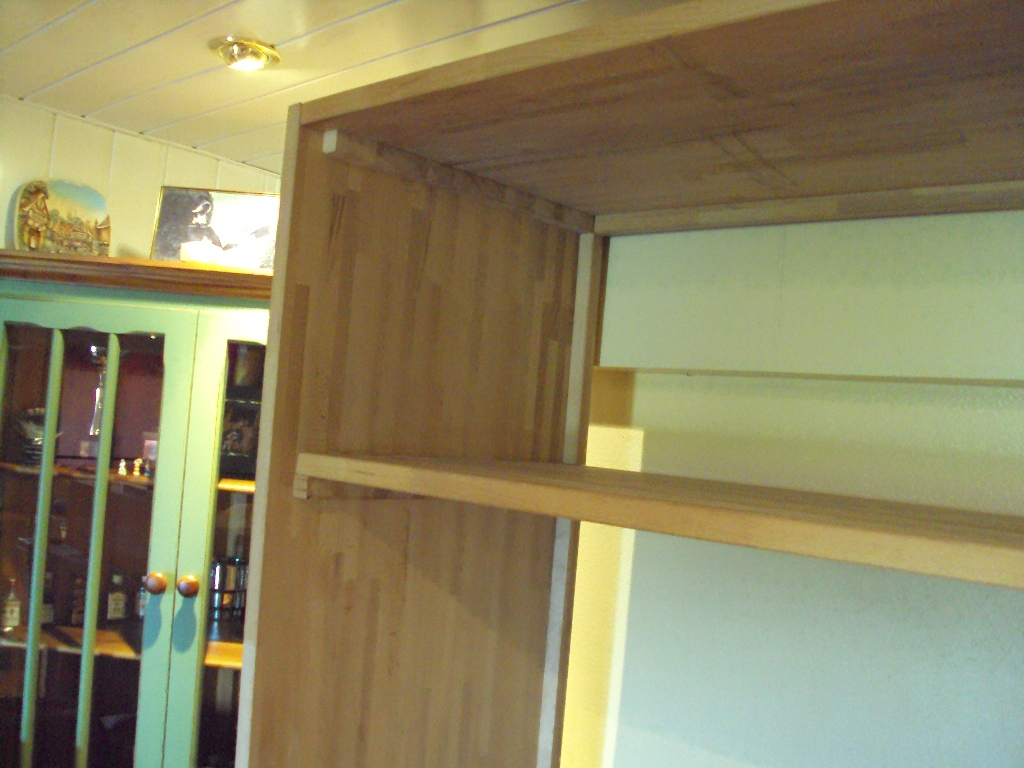

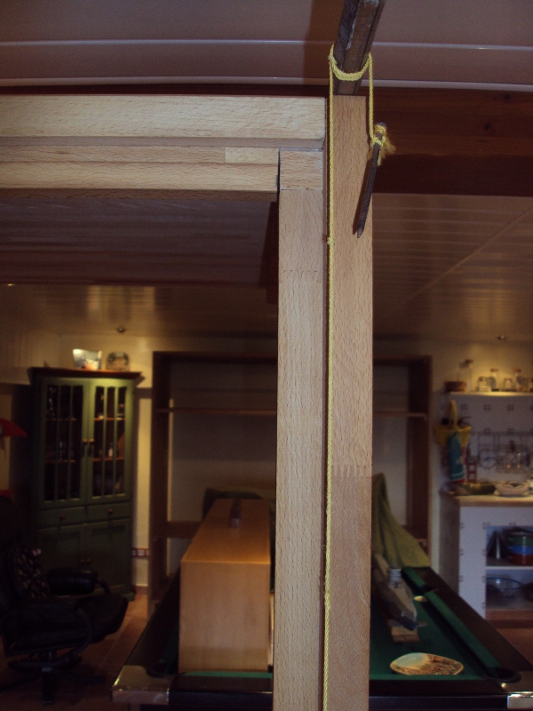

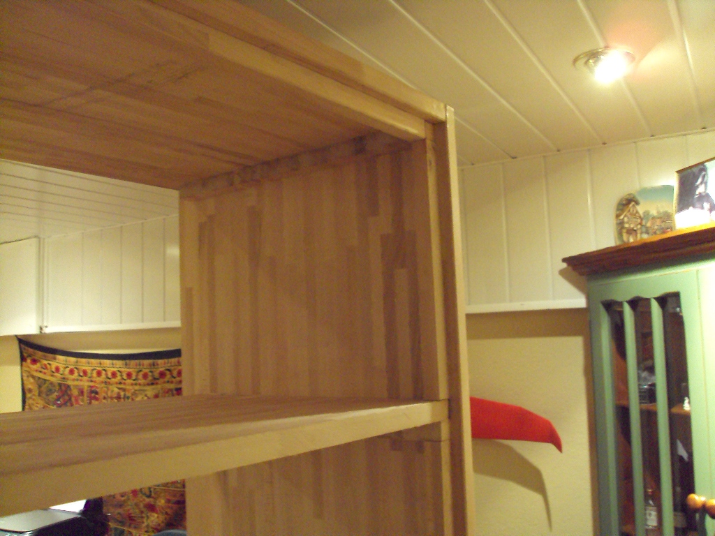

Y aquí muestro los detalles constructivos del frontal de las estanterías. Las fotos corresponden a la de 200 cm pero son todas iguales.
En la situación actual falta por poner ( aún no lo tengo) un carril doble de 3,5 cm de ancho en la parte inferior y otro en la superior para colocar dos cristales correderos que se solapen al centro. En todos los casos he construido las estanterías de forma que hagan tope en el lado izquierdo que está cerrado. El lado derecho lleva un postizo desmontable con 3 tirafondos en toda su altura de 4 cm de grueso y que permite retirar los cristales por la derecha total o parcialmente.
Las fotos frontal 200, frontal carril inferior y frontal carril superior muestran el espacio para los carriles así como el asiento en el lateral izquierdo.
Las fotos postizo y postizo detalle enseñan el lado derecho desmontable.

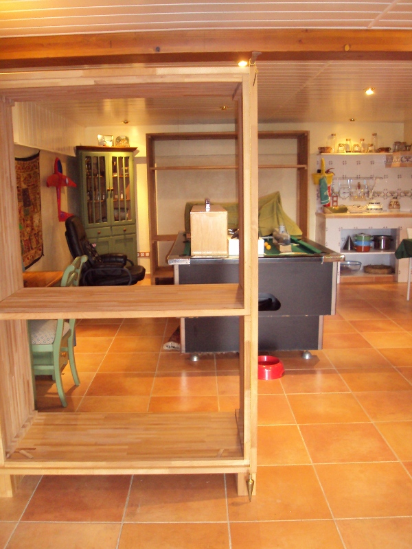

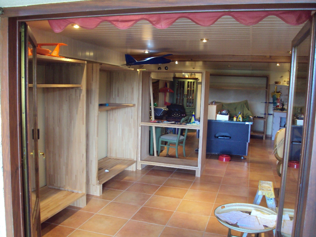

Otra posible alternativa de colocación.

Re: Proyecto de vitrinas capacidad múltiple
Hola Luis, ami realmente me gusta esa disposicion, con cuidado se podrian apreciar todos los barcos caminando entre medio.
Yo tambien estoy con los compañeros, de esta manera, podrias ver todos los detalles de distintas vistas, te esta quedando genial, sigo atento.
Por cierto, madre mia que de espacio, me conformaria con una milisima parte, jejejejeje

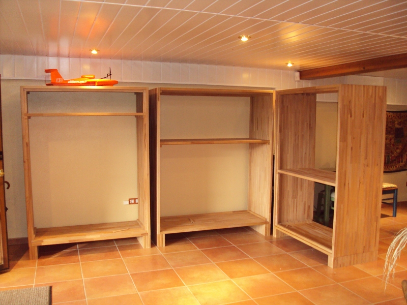

Dando los últimos coletazos a las vitrinas. Ya las he aceitado y, lo más difícil, ya he decidido como ponerlas y en consecuencia qué poner en las traseras. Tres de las estanterías irán adosadas a la pared y llevarán espejo en la trasera y la cuarta que irá perpendicular y se podrá acceder por ambos lados llevará cristal (514 y 516).

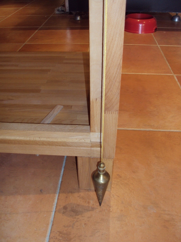

Ahora el siguiente paso es determinar las dimensiones de los cristales fijos y móviles y de los espejos. A primera vista parece fácil pues es tirar de metro. Pero no, pues las estanterías no me han quedado perfectamente escuadradas, no sé si debido a mi torpeza, debido a que se me han revirado algo algunas encimeras o a que no he sido muy riguroso en la forma de construcción. Y claro, si mido el ancho de las baldas y el alto interior de los laterales, por efecto del desencuadre, no me entrarán los cristales. Así que nivelo bien las estanterías y tiro una plomada con lo que puedo medir el defecto de desencuadre que varía según la estantería entre 2 y 10 mm. En las fotos 517 a 520 se ve la plomada en conjunto y en detalles.
Las medidas obtenidas ya están mandadas al taller que me va a hacer los cristales y que me los va poner junto con las guías si no pasa nada el sábado de la semana que viene con lo que podremos romper la botella de champán en la botadura y además pasar una jornada modelistica. Porque lo que no había dicho es que el modelista-cristalero es Joseba al que todos conoceis por ser un asiduo y por el precioso trabajo que nos ha mostrado recientemente.
Resulta que Joseba además de hacer modelos tiene una empresa dedicada al vidrio y obviamente es todo un experto. Durante el diseño de las estanterías él me ha estado ayudando con su experiencia y consejos y además me va a preparar el material y va a venir a colocarlo. Aquí quiero indicar que previamente me dirigí a dos cristalerías importantes en mi zona con los bocetos de lo que buscaba y después de tres semanas de estudio tiraron la esponja especialmente debido a las dimensiones de la más grande que consideraron casi imposible de hacer. Se lo comenté a Joseba y en una semana voy a tener las vitrinas terminadas. Y con seguridad, que ni se van a romper ni les va a entrar el polvo. Y el coste total me va a salir mucho mejor que lo razonable.

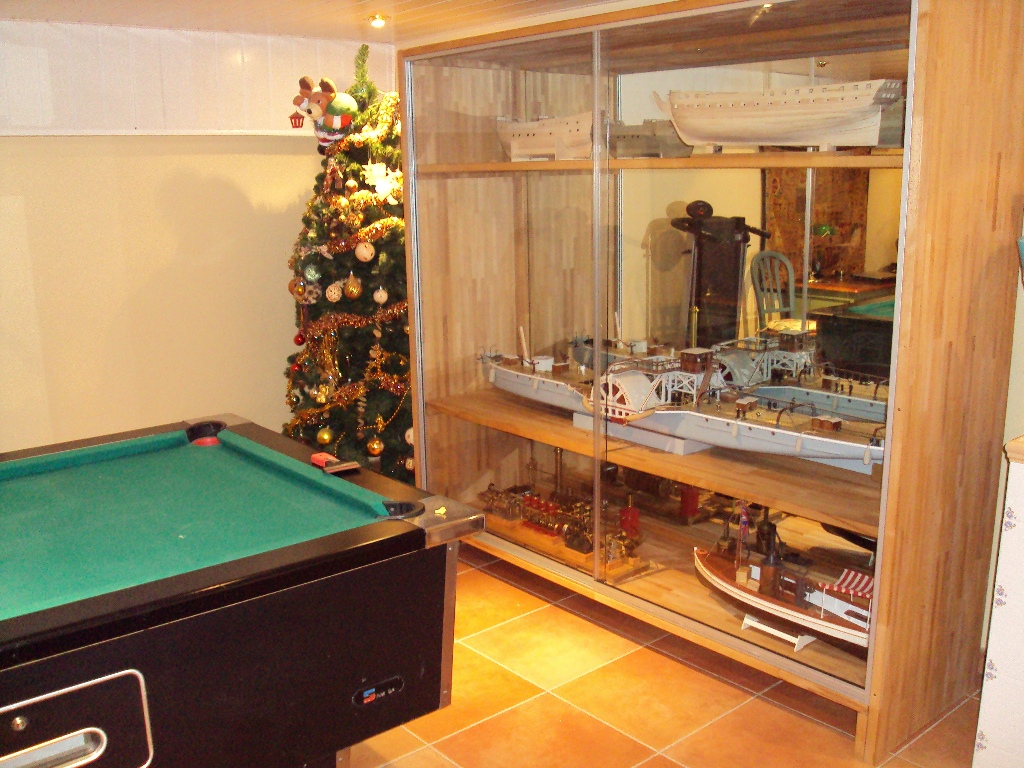

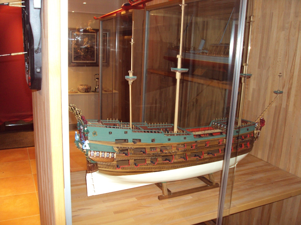

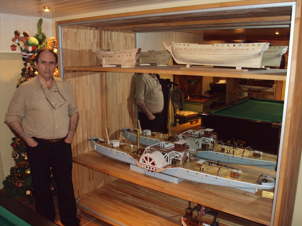

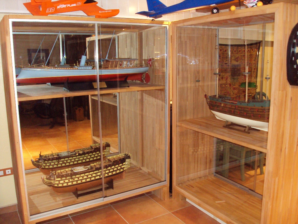

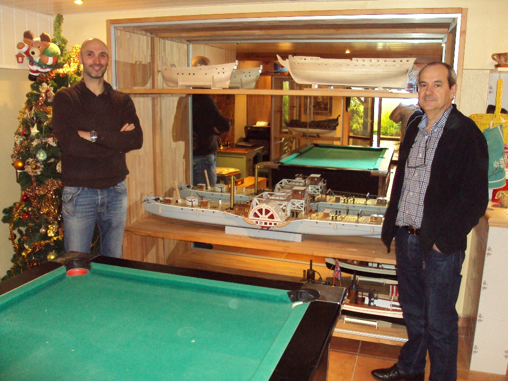

¡¡¡Pues ya se ha roto la botella de champan!!! Trabajo acabado (a falta de iluminación que es otro tema).
Con la inestimable e imprescindible colaboración de Joseba y Popeye hoy se han terminado las vitrinas. En mi opinión han superado mis espectativas. Tengo el problema del almacenamiento y exposición de mis modelos para no menos de cinco años.
Y hemos pasado un día estupendo modelisticamente hablando. Adjunto algunas fotos de las vitrinas. Las dos primeras de los foreros-currantes con la vitrina grande acabada y sin puertas para que se vea bien el Pilat. Antes de meterlo en su lugar lo hemos probado con el motor y caldera en marcha pero en seco. Había pensado botarlo en la piscina pero la lluvia y el tiempo no nos lo han permitido así que otra vez será.
Las otras tres fotos son de las vitrinas con las puertas colocadas y con los modelos dentro, tanto los acabados como los que están en proceso.
