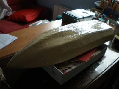

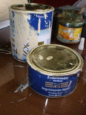

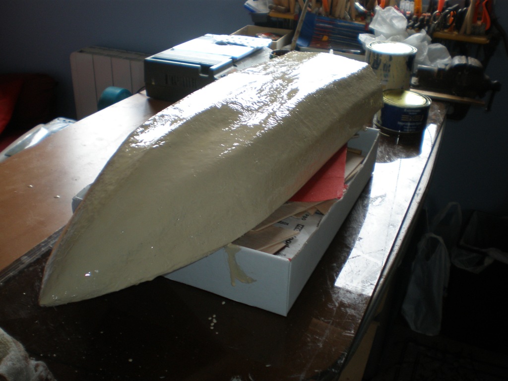

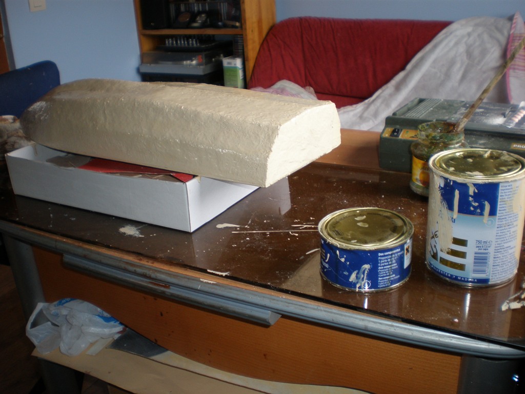

Una vez seca la fbra de vidrio, la lijo y le doy una primera capa de imprimación epoxi Titan,para su impermeabilización.

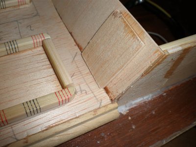

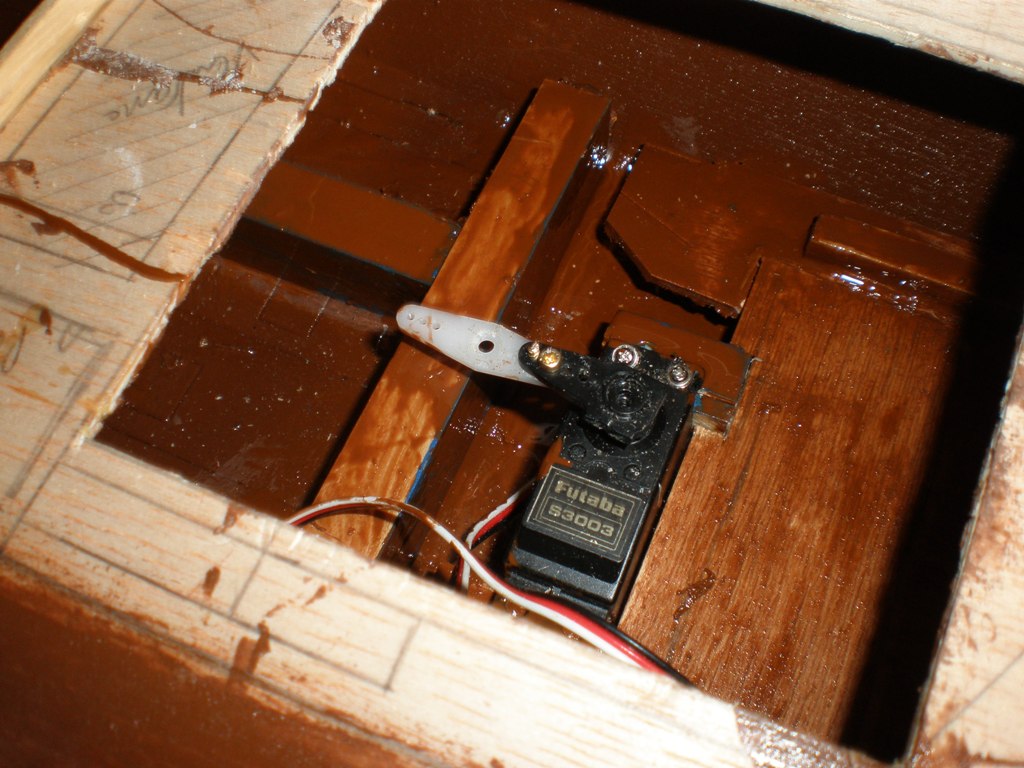

Sigo mostrando un poco del trabajo que voy realizando (alternando trabajos en cubierta con la preparación de las bancadas para los servos, motor, etc).

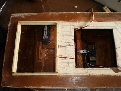

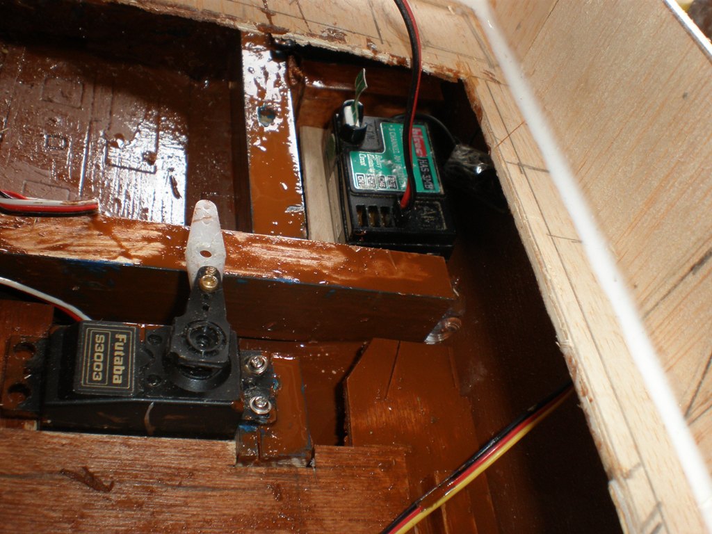

Cajeado para la tapa que cubrirá el acceso de popa y vista de los servos del timón y de motor.

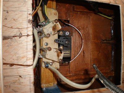

Servo para accionar los microinterruptores de marcha del motor
Tapa que cubre el acceso al interior de la zona de popa (con dos botes salvavidas)

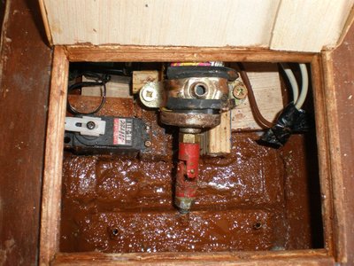

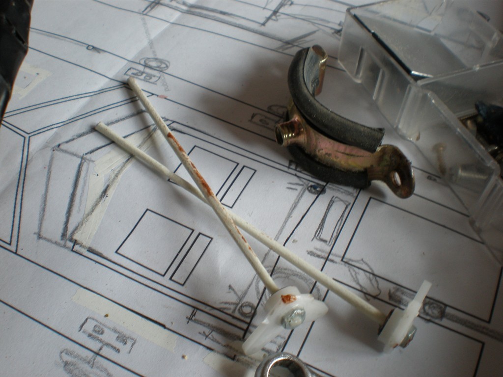

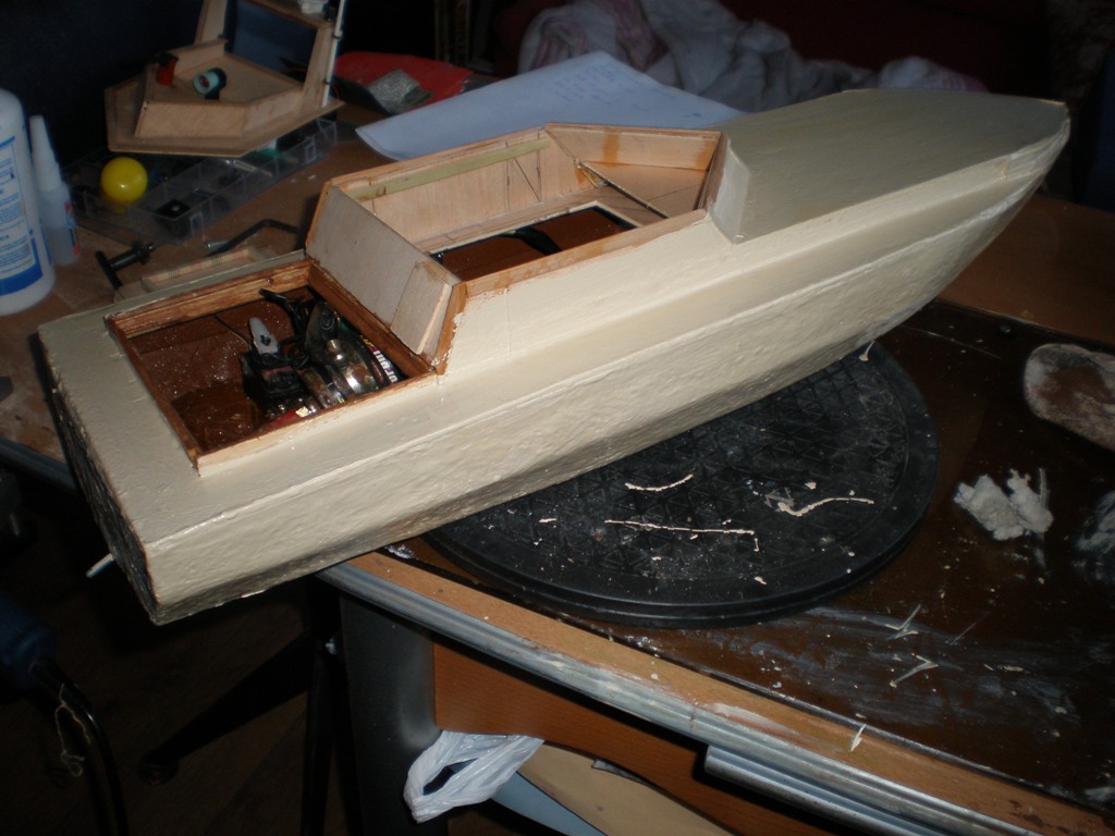

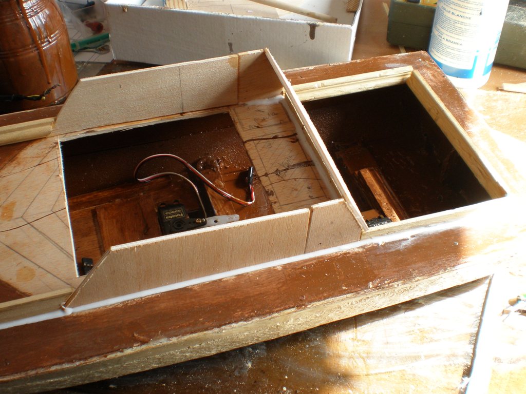

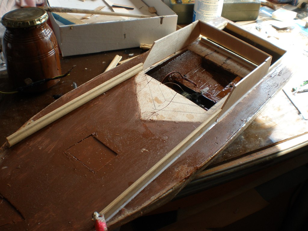

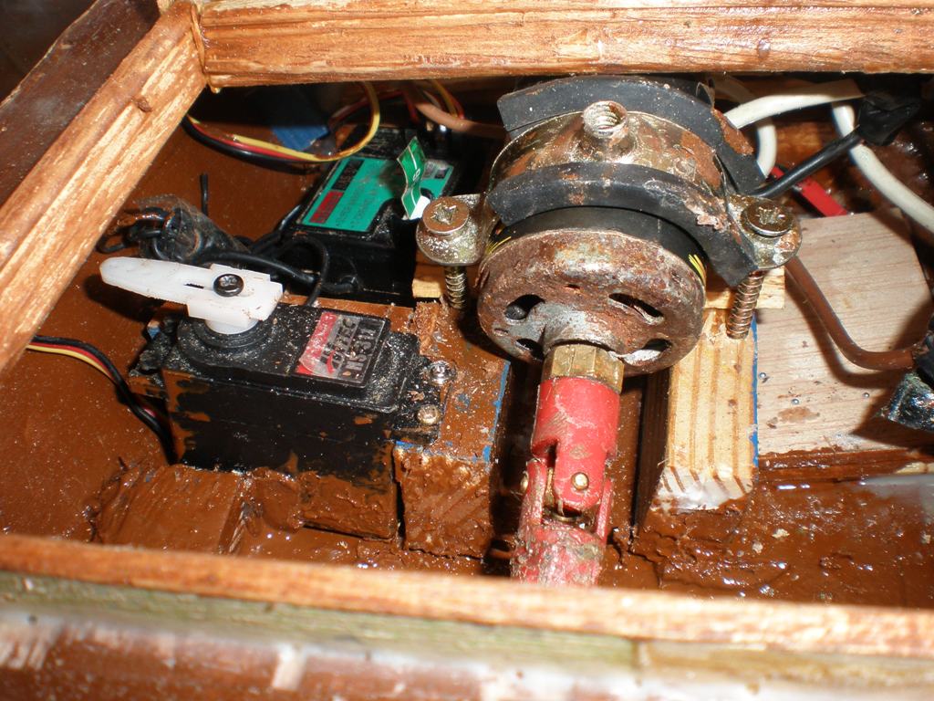

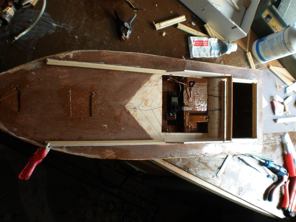

Sigo con los elementos de RC que ya están siendo incorporados dentro del casco.

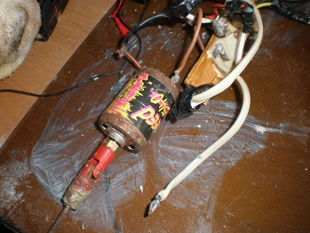

En el compartimento mas a popa, se accede y se monta el motor (un speed 540 reutilizado que ya ha soportado unas cuantas guerras). Va unido a dos travesaños longitudinales centrales mediante una brida (de fontanero) y un par de tornillos. Lleva cardan y no cuenta con reductora.También se aloja el servo de los dos timones que al fin pondré y las bocinas de estos. Se oculta este acceso con una tapa que contiene dos botes salvavidas y una pequeña metralleta, que estoy haciendo.
A ambos lados del motor va un compartimento para el receptor( a su izquierda) y otro para las pilas (a la derecha).

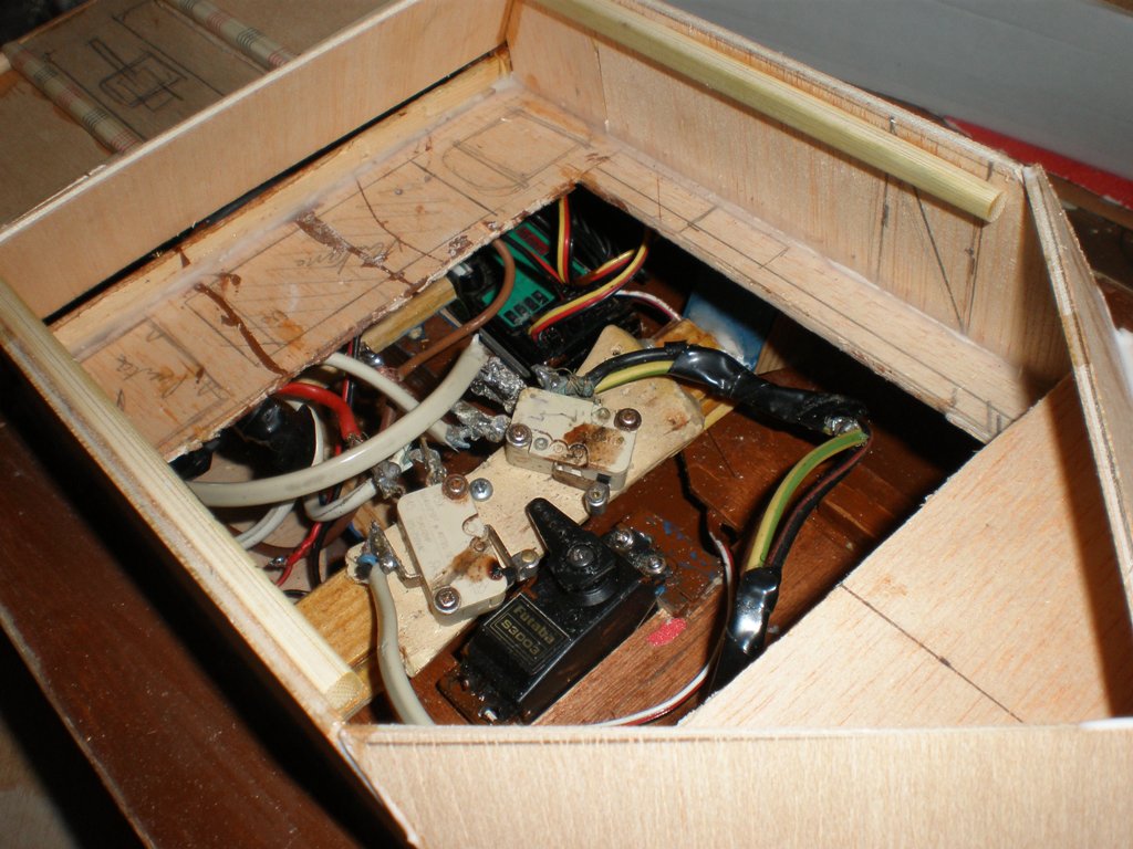

El compartimento central aloja los microinterruptores de marcha alante/atras del motor con su servo y la bateria (posiblemente de plomo para que le sirva de lastre al modelo).
Brida de ajuste del motor a la bancada y vástagos de los timones con sus crucetas ya preparados
A la izquierda se ve el receptor y a la derecha el compartimento dejado para las pilas
El añadido del servo (en blanco ) lo quite porque me llegaba bien con solo una cruceta para accionar los micros.
Vista del espacio dejado al lado del los micro, para la bateria.

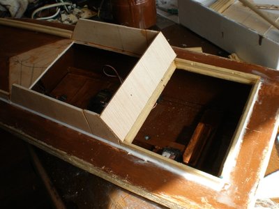

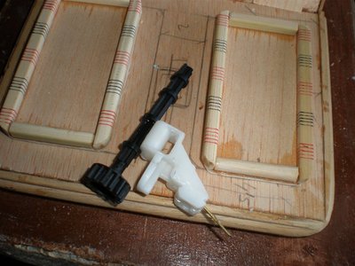

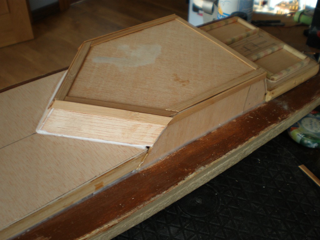

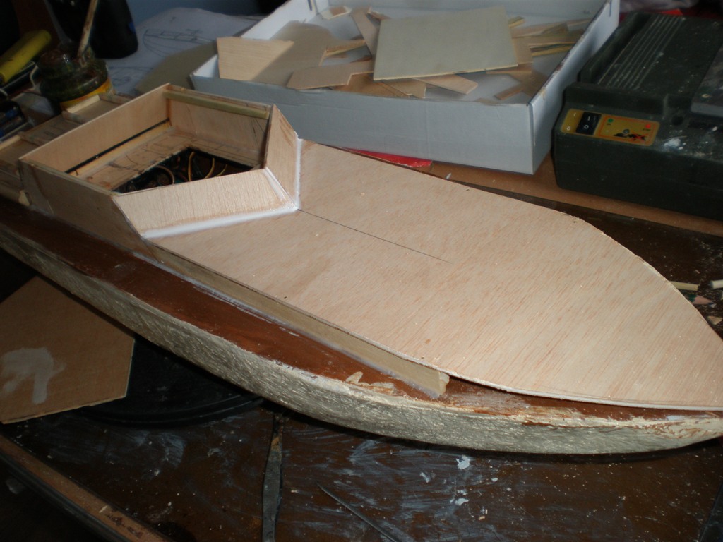

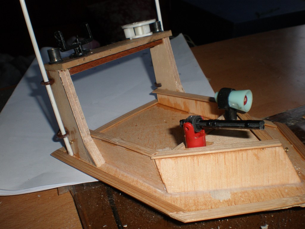

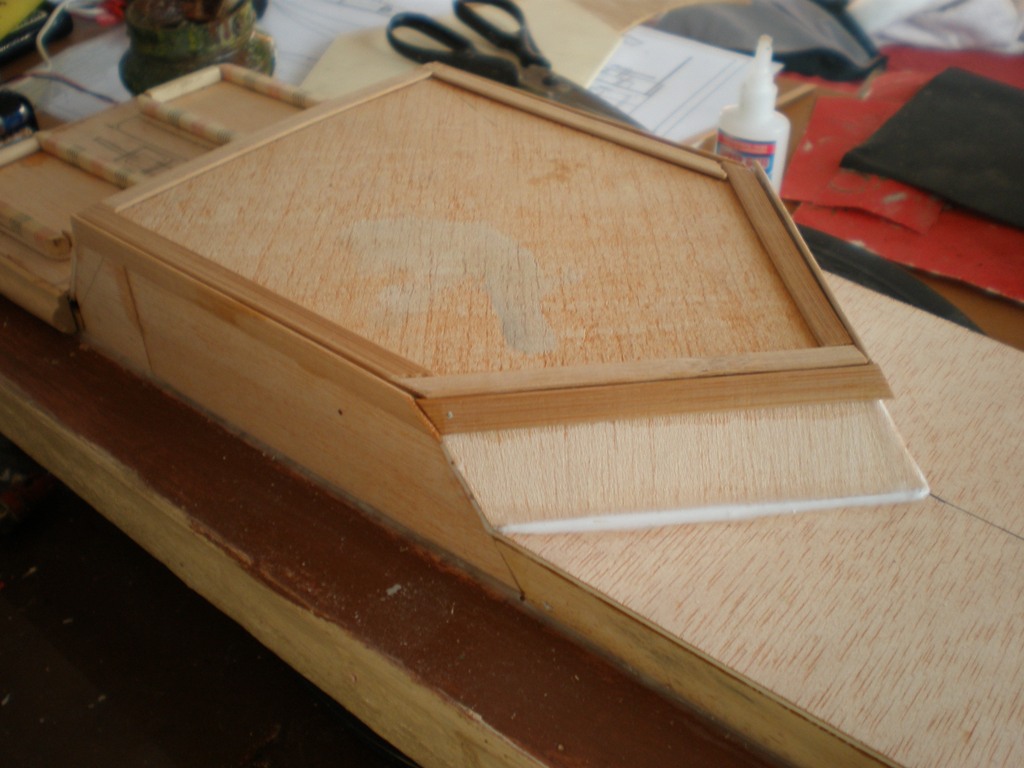

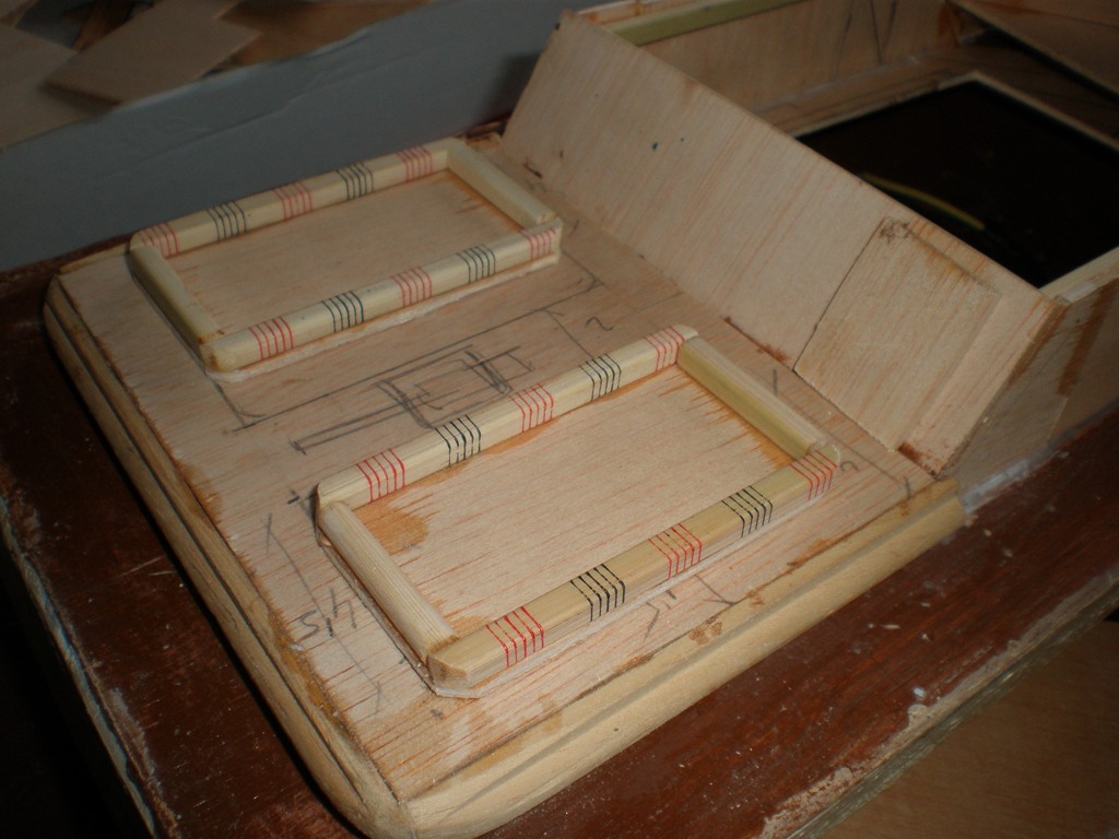

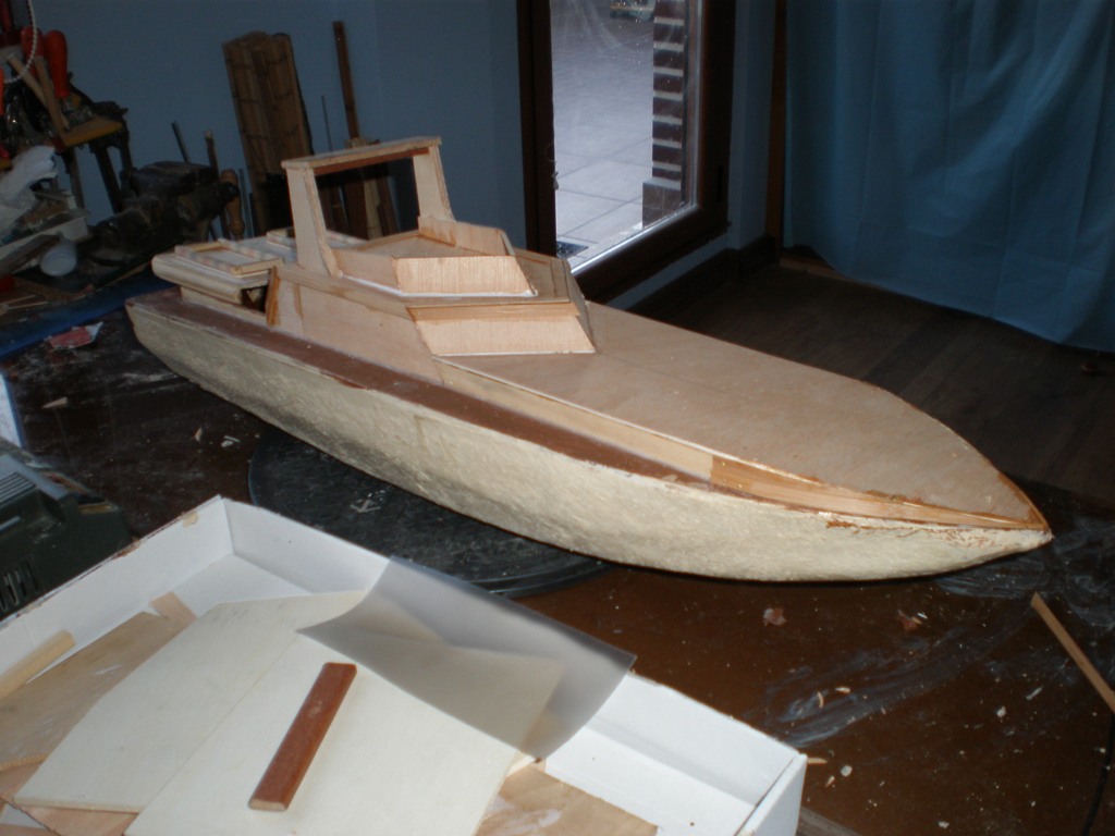

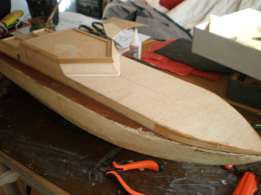

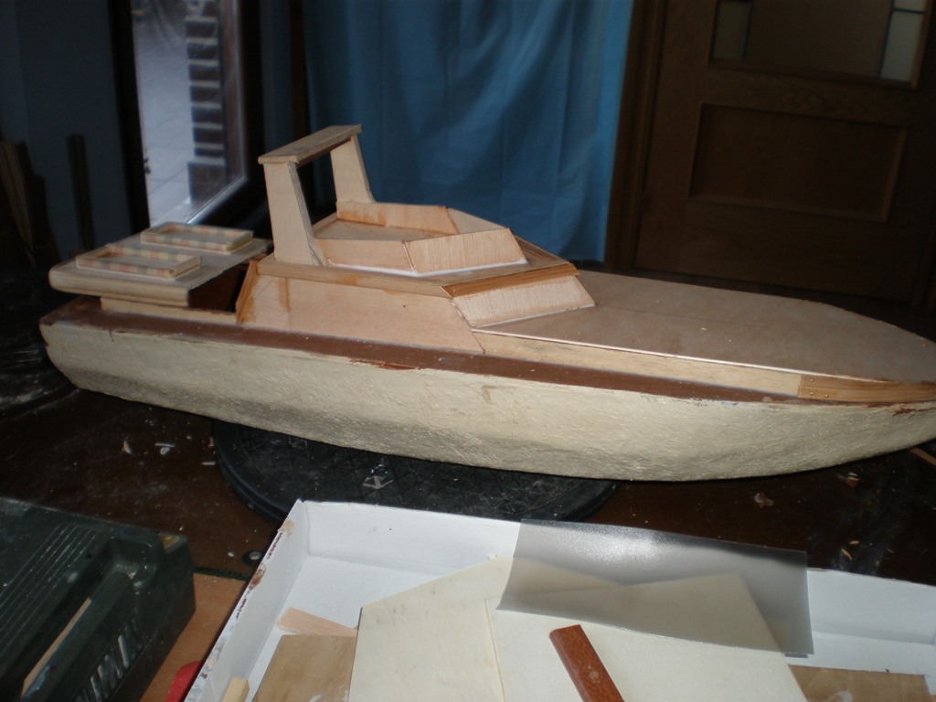

La manga del modelo se queda en 20 cm por lo que dejo un resguardo en cada banda de 3 cm (excepto en la punta de popa) y dentro de ese perímetro construyo la superestructura o cubierta del barco. La cubierta de popa o tapa de la abertura de popa, tiene 14 cm de anchura con un resguardo de 1 cm a los extremos longitudinales y de 1,5 cm a los transversales, por lo que sus dimensiones son de 14 cm de ancho por 11 cm de largo. Los botes hacen 4,5 cm de anchura por 8 cm de largo, por lo que queda un pasillo central de 3 cm, donde se ubica la ametralladora de popa.
La puerta a la cabina me sirve para que encaje la tapa del compartimento de popa
Ametralladora de popa en construcción
El techo de la cabina (que será accesible) permite acceder al compartimento central

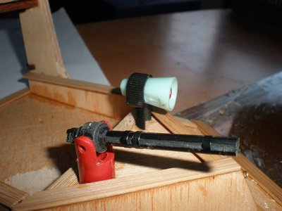

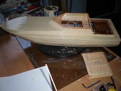

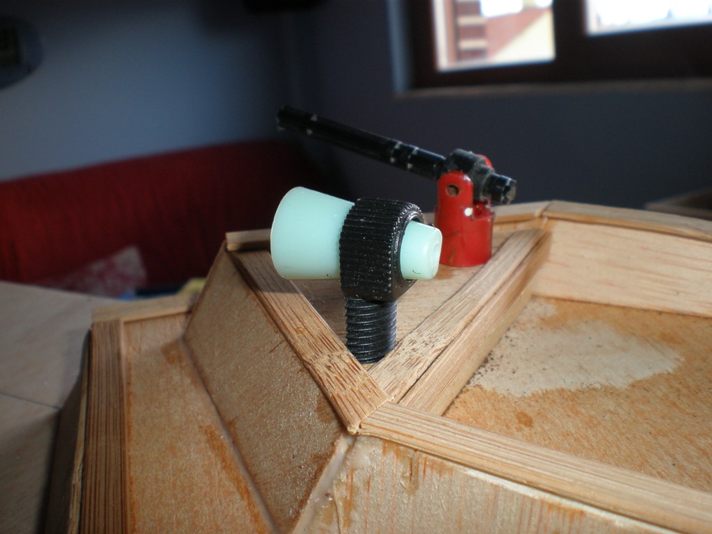

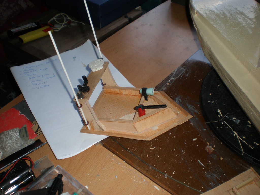

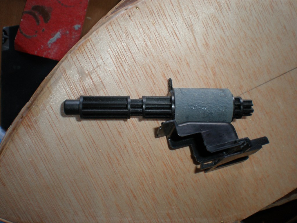

La abertura central (para la batería) tiene un hueco de 12 de ancho por 11 cm de largo (pues amplié un poco el hueco inicial de 10 x 9, ya que entraba algo justa la batería. Queda oculto por la cabina propiamente dicha y se accede al mismo a traves de la estructura superior o techo de la cabina, que es accesible.

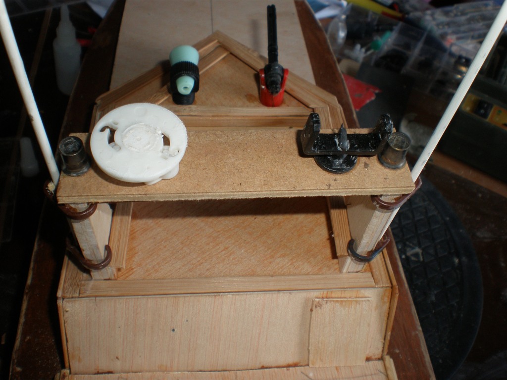

Los cañones los hago cogiendo cosillas de aquí y de allá (hay que ver lo que dan de si las impresoras viejas) y lo mismo ocurre con los radares y focos.
En la segunda mano de imprimación epoxi, pinto también la parte de cubierta mas expuesta al agua. Habrá que darle posiblemente una tercera antes de pintarlo de gris .
Cañon de proa
Cañon de proa

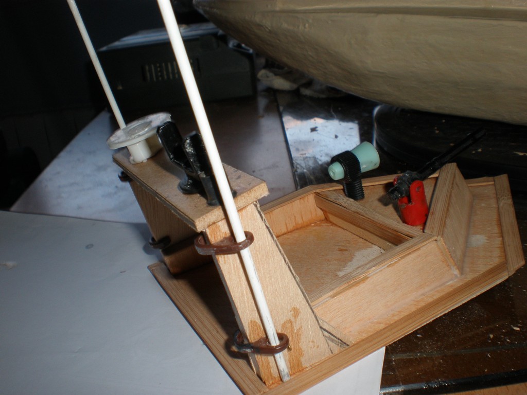

Foco y ametralladora de cabina

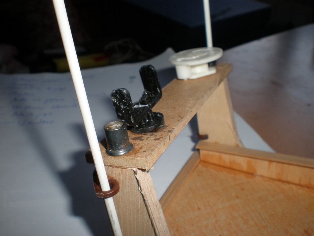

Radares y luces de señales
Segunda imprimación
Segunda imprimación

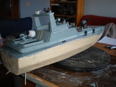

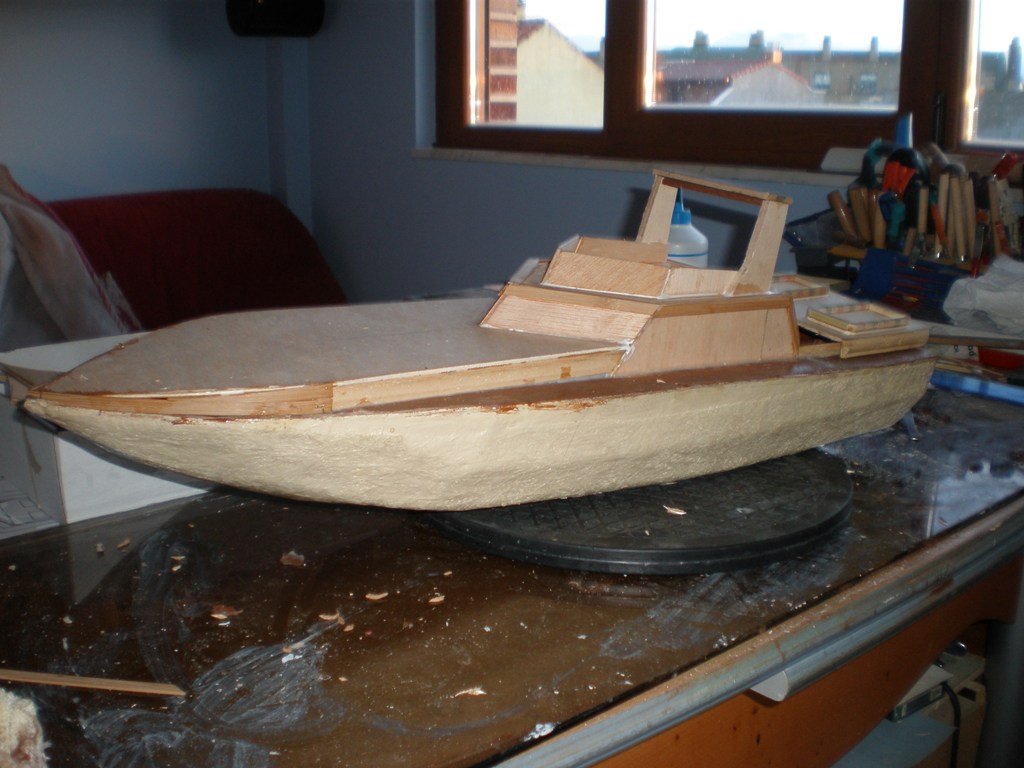

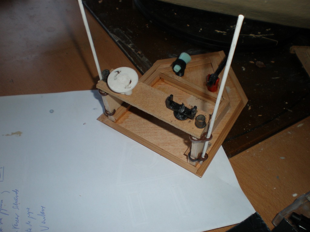

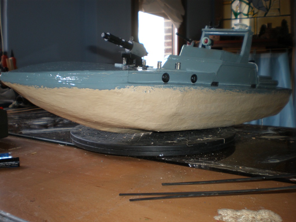

Mensaje por ebmodelnaval »

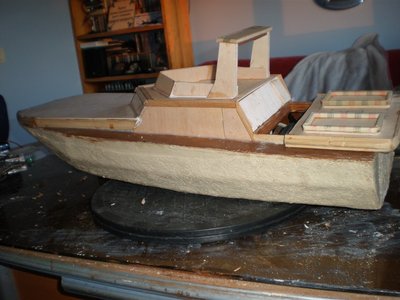

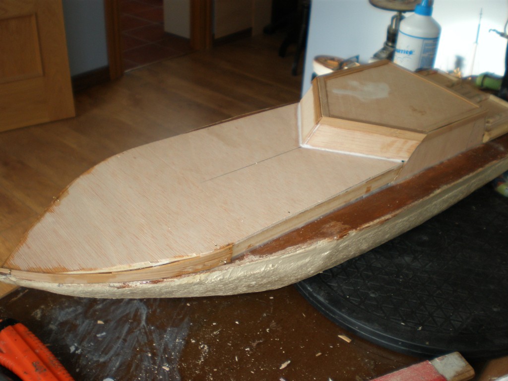

El equipamiento de cubierta consiste en lo siguiente. En el techo de la cabina van un foco y una ametralladora. En el pórtico que va por encima de este (y que me sirve de asa para levantar toda la tapa del acceso a la abertura central) se colocan los rádares, las luces de posición y una pequeña bandera. Las antenas colocadas en principio, son demasiado gordas, por lo que las sustituiré por otras mas finas....Continuará
Ya le dí la primera capa de gris a la cubierta y la cosa cambia radicalmente pareciendo ya una auténtica lancha.Queda de darle otra capa de imprimación (la tercera) antes de pintar de gris el casco.
