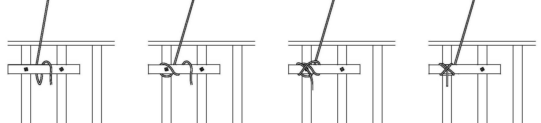

Pues siento darte otra mala noticia, pero los cabilleros son, también, un anacronismo. Al menos como los has puesto.
Sorprendentemente los cabilleros laterales en las bordas aparecen casi al mismo tiempo que la rueda de timón.
Cayetano puede ilustrarnos al respecto.
Mensajes: 3155
Re: Apostol Felipe 1629.
Mensaje por Cayetano »
zapalobaco escribió:Pues siento darte otra mala noticia, pero los cabilleros son, también, un anacronismo. Al menos como los has puesto.
Bueno, Zapalobaco, Isidro y Cayetano han discutido este asunto y hemos llegado a la conclusión de que en esa época las cabillas eran muy poco utilzadas o al menos están sin documentar (en lo que nosotros hemos visto). Se ven en la proa del galeón flamenco que hay en MNM, pero es un modelo restaurado y no es muy fiable. También se ven en el beque del Vasa, pero poca cosa más.
Parece que en otras partes del buque se utilizaban cornamusas, maniguetas, etc. A tener en cuenta que en esa época el aparejo de un galeón era muchísmo más sencillo que el de un navío del XVIII y necesitaba muchos menos puntos de amarre.
Os pongo, como anticipo publicitario :wink: , un dibujito que ha realizado Zapalobaco para nuestro libro, en el que se ve un nudo en un brochal o madera clavada en el interior de los barraganetes. No lo tenemos documentado pero es un hipótesis bastante probable.
Si se quiere ser totalmente ortodoxo mejor atenerse solamente a cornamusas y maniguetas.
De todas formas, yo dejaría el modelo como está, creo que no merece la pena rehacer todo eso. Todos los modelos que ven por ahí, incluso en los museos, están llenos de cabillas y nadie se rasga las vestiduras. Otra cosa es que a la hora de investigar cómo eran en realidad te encuentres con zonas oscuras...
Lo que sí quitaría yo es el timón de rueda que hace doble empleo con el pinzote y canta bastante.

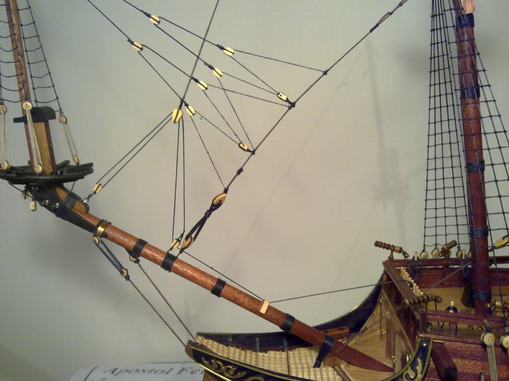

Un Saludo amigos mios despues de una parada tecnica muy larga estamos de regreso con el apostol y bueno eh removido la rueda de timon que erroneamente monte el en barco, asi mismo eh comensado las jarcias asi como el montado de las vigotas, en poco tiempo subire fotos del avance solo que no eh encontrado al fotografo que me ha hecho las fotos anteriores un saludo a todos y estare al pendiente de todos....
!!!!!SALUDOS¡¡¡¡¡

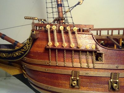

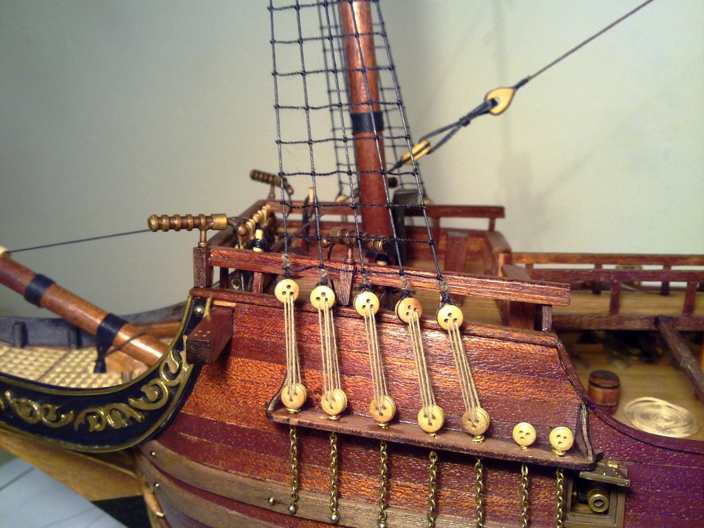

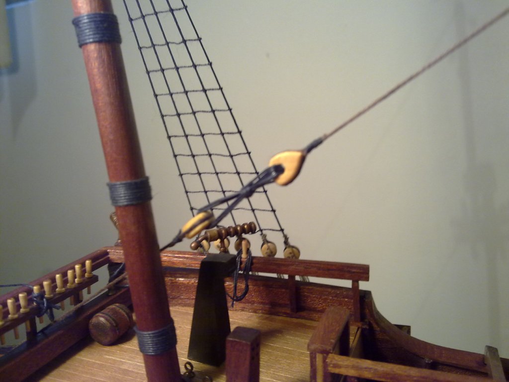

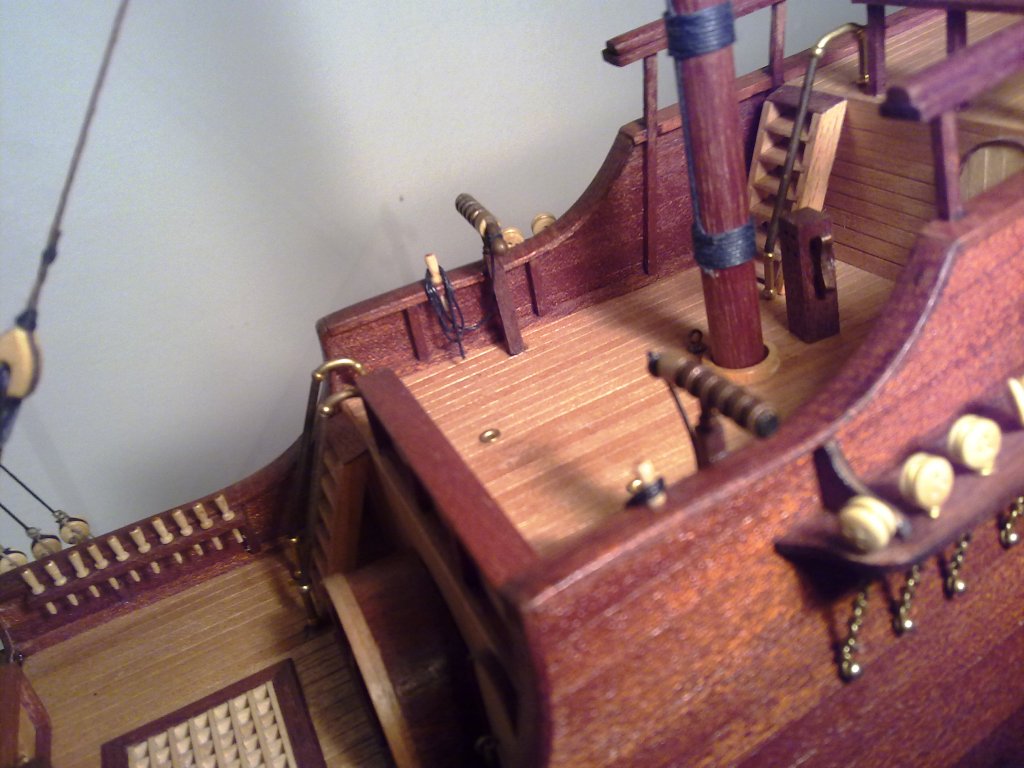

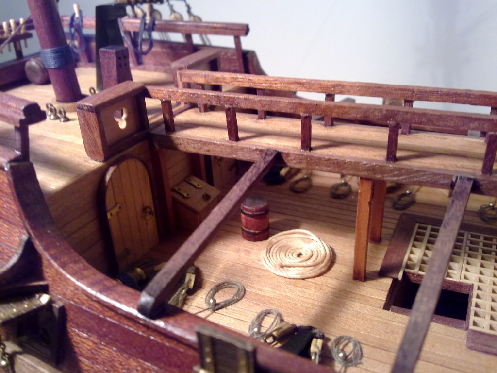

Bueno amigos como se los eh prometido adjunto imagenes de mis avances y bueno no tube una camara muy buena como la primera pero me gusto la calidad de las fotos de ahora un saludo y espero les guste....
En esta cabe hacer la aclaracion que ya esta removida la rueda de timon que erroneamente coloque dejando solo la caja de timonel....

banton
Mensajes: 1500
Mensaje por banton »
Hola Fernando
Que hermozo trabajo fino estas haciendo , me gusta mucho :D :wink:
De criticas por mi parte ningunas ( por el momento !!! :mrgreen: :mrgreen: )
