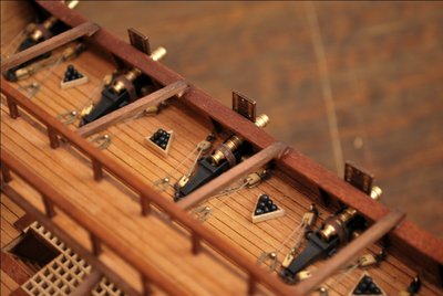

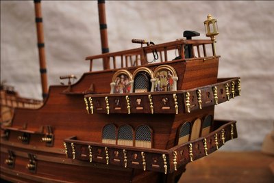

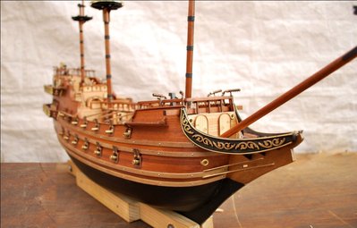

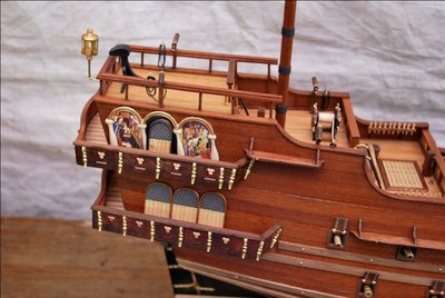

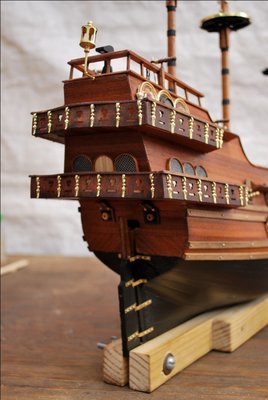

Esperando que se encuentren bien y bueno con el barco llevo ya casi 7 meses trabajandolo y es el 4 barco que construllo, se los dejo para que lo vean esperando consejos y criticas, saludos a todos, su amigo fernando.
El Apóstol Felipe fue uno de los 6 galeones que Martin de Arana construyó para el rey Felipe IV. Formó parte de la flota de - Galeones de la Plata - utilizados como principal cometido en el transporte de mercancías y tesoros en la Carrera de las Indias. Su primer viaje como componente de la flota de galeones lo realizó en 1629. Fue nave Almirante de la Armada Española participando en la guerra contra Brasil para recuperar Pernambuco y transportó tropas y dinero a Flandes participando en la "Batalla de las Dunas".

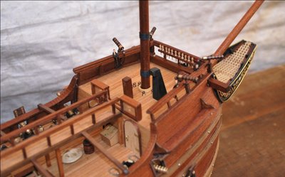

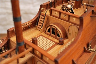

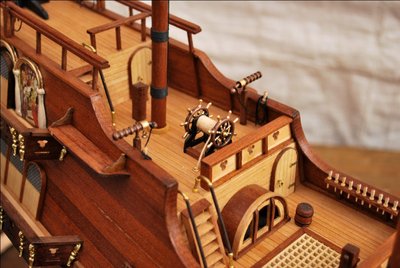

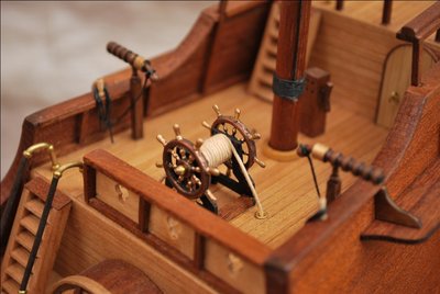

Bellerophon¡Bellerophon escribió:Tiene muy buena pinta fernando. A mi me gustan mucho los galeones. Yo estoy ahora con el San Mateo. Una cosa que me tiene intrigado ¿El kit viene con ruedas de timón?
Que tal muchas gracias por el comentario y sobre el timon no esta incluido en el kit se lo agregue y le cambie piesas, como las cabillas, los herrajes, las puertas yo las cambie por unas de madera que rediceñe ya que las que estan en el kit son de metal y la verdad no me gustaron y bueno, tambien le agregue los barriles y por ejemplo la maniobra que traen las carronadas no esta incluida pero la lleva y yo se la agregue, los contenedores de las balas de cañon junto con las balas tambien se las eh agregado...y bueno varias cosillas que lleva el barco y para que este completo se las eh agregado o cambiado...saludos y exito.¡¡¡

Hola Fernando , bienvenido al foro.fernandoduran escribió:Bellerophon¡Bellerophon escribió:Tiene muy buena pinta fernando. A mi me gustan mucho los galeones. Yo estoy ahora con el San Mateo. Una cosa que me tiene intrigado ¿El kit viene con ruedas de timón?
Tu barco es muy vistoso y estas haciendo un trabajo limpio y bonito , te felicito .
Solo una cosa , en esa época los galeones no llevaban rueda de timón pues todavía no se había inventado , se inventó a principios del S. XVIII si no recuerdo mal.

Hola¡pakkus escribió:Hola Fernando , bienvenido al foro.fernandoduran escribió:Bellerophon¡Bellerophon escribió:Tiene muy buena pinta fernando. A mi me gustan mucho los galeones. Yo estoy ahora con el San Mateo. Una cosa que me tiene intrigado ¿El kit viene con ruedas de timón?
tiene usted toda la razon, se que para ello tenian la caja de timonel, pero se lo agregue para darle una vista mas y es el caso de que mi hermano que tambien se dedica a esto me lo comento y eh estado pensando seriamente en removerlo y aun no lo decido usteded que piensa... lo ve apropiado.

Re: Apostol Felipe 1629.
Ese barco, tal como está ahora, tiene dos timones.pakkus escribió:Hola Fernando , bienvenido al foro.fernandoduran escribió:Bellerophon¡Bellerophon escribió:Tiene muy buena pinta fernando. A mi me gustan mucho los galeones. Yo estoy ahora con el San Mateo. Una cosa que me tiene intrigado ¿El kit viene con ruedas de timón?
El auténtico, el pinzote, es una palanca vertical que llega hasta la caña del timón y la mueve, está situado debajo de ese tejadito curvo que hay en el alcázar con dos barrotes verticales. Se trata de una especie de ventanilla para que el timonel pueda ver el buque y las velas, ya que iba bajo cubierto y no al aire libre.
El añadido, la rueda, que está encima de la toldilla, es un aditamento totalmente innecesario y anacrónico que apareció 100 años más tarde. Creo que lo mejor es quitarlo, el barco quedará mucho mejor pues desmerece mucho del resto del modelo. Por lo demás muy bonito. Te felicito.
Edito: Para los que se fijan en estas cosas, falta decir que el famoso galeón Andalucía también tiene una de estas ruedas de timón, lo cual constituye un muy mal ejemplo para los modelistas. No tomeis ese galeón como referencia para vuestros modelos porque contiene varias pifias como ésta.
