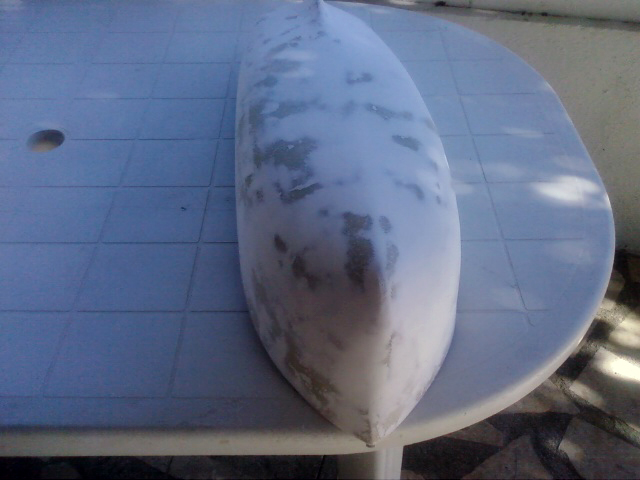

Buenas sigo con mi hamburg hoy he puesto toda la fbra de vidrio en el casco, le he dado mano de aparejo, y despues a lijar, porque he observado que con una buena mano de lijadora queda un acabado creo aceptable, ya colgare alguna foto del casco mas lijado. Gracias a todos por la ayuda.

Desde un punto de vista de aprendiz, en rc, yo lo que hevisto este fin de semana es que la fibra hay diferentes granos contra mas fino a paratir de 150 para abajo en grano mejor mas fino el acabado, yo he usado el de 150, despues lija y bastante, he pintado con aparejo y lijo, observo los desniveles que han quedado en el caso por que no se lleva el aparejo, sigo nivelando el casco a base de lija, y ahora voy a pintar otra capa de aparejo, y lijare con grano mas fino, ya preaparando para una acabado. El casco tiene un aspecto muy bueno y robusto, un saludo.

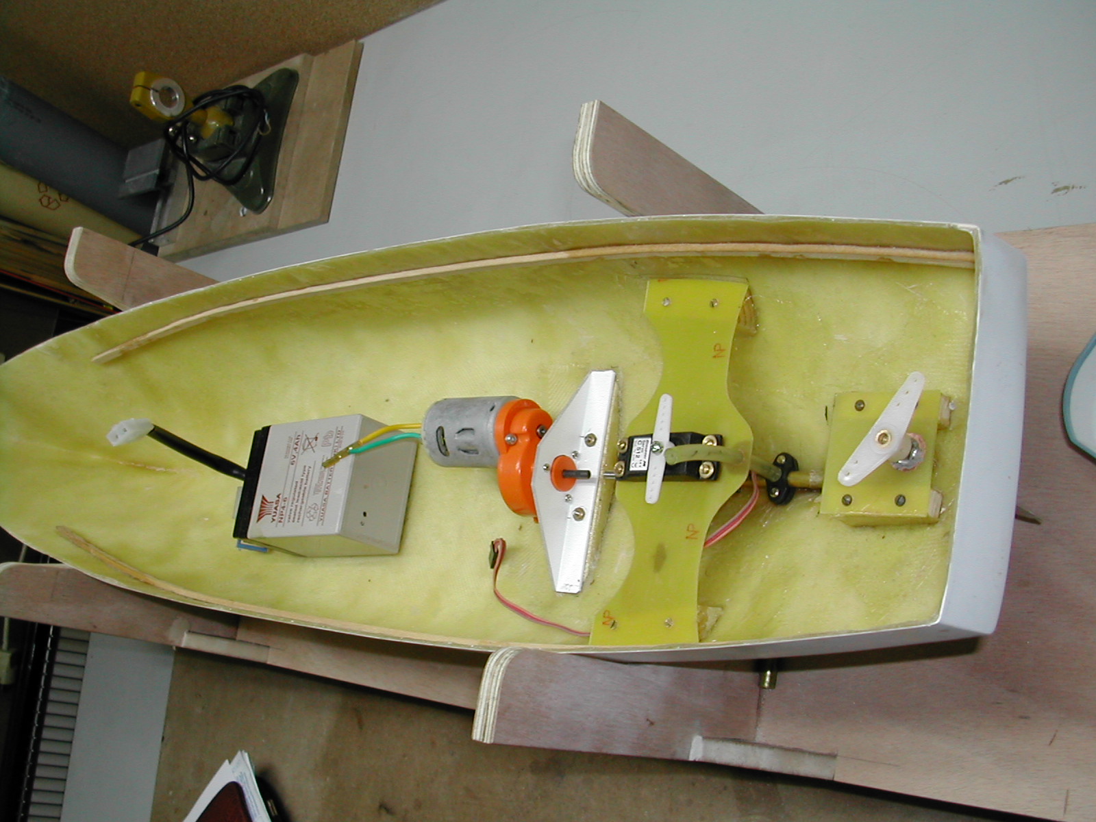

Me alegro que te quedara bien siendo la primera vez que lo usabas. Dar la fibra por dentro es menos arriesgado, sobre todo si es la primera vez que lo haces, pero como ya tenías puesta la cubierta, era dificil. Por cierto, y ya para la próxima, es conveniente situar todos los elementos de comando en su sitio. Espero que la bocina si que este puesta, pero también es conveniente situar y probar el funcionamiento a bordo de los demás elementos: servo, anclado de batería, bandeja soporte de la electrónica, torno de anclas, etc. Despues, lo retiras todo y puedes poner la cubierta no sin antes asegurarte de que cuando termines de ponerla tendrás acceso a devolverlos a sus respectivas posiciones.famajeve escribió:Desde un punto de vista de aprendiz, en rc, yo lo que hevisto este fin de semana es que la fibra hay diferentes granos contra mas fino a paratir de 150 para abajo en grano mejor mas fino el acabado, yo he usado el de 150, despues lija y bastante, he pintado con aparejo y lijo, observo los desniveles que han quedado en el caso por que no se lleva el aparejo, sigo nivelando el casco a base de lija, y ahora voy a pintar otra capa de aparejo, y lijare con grano mas fino, ya preaparando para una acabado. El casco tiene un aspecto muy bueno y robusto, un saludo.
Edito: adjunto una foto que ilustrará mejor toda esta perorata

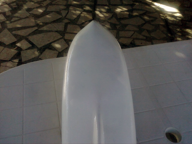

casco casi acabado
hola aqui cuelgo algunas fotos ya de casco con mejor presencia .

Te falta la prueba del algodon.....famajeve escribió:Otra foto del casco ya con selladora, en esta ocasion titan selladora.
RE: Re: con selladora
No conozco la prueba pero seguro que la pasa... tiene pinta de pasar cualquier prueba
