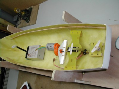

Me alegro que te quedara bien siendo la primera vez que lo usabas. Dar la fibra por dentro es menos arriesgado, sobre todo si es la primera vez que lo haces, pero como ya tenías puesta la cubierta, era dificil. Por cierto, y ya para la próxima, es conveniente situar todos los elementos de comando en su sitio. Espero que la bocina si que este puesta, pero también es conveniente situar y probar el funcionamiento a bordo de los demás elementos: servo, anclado de batería, bandeja soporte de la electrónica, torno de anclas, etc. Despues, lo retiras todo y puedes poner la cubierta no sin antes asegurarte de que cuando termines de ponerla tendrás acceso a devolverlos a sus respectivas posiciones.
Edito: adjunto una foto que ilustrará mejor toda esta perorata
Distribución de los elemtos a embarcar

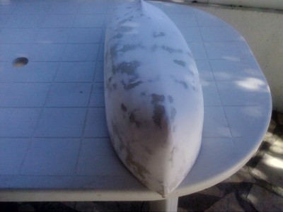

hola aqui cuelgo algunas fotos ya de casco con mejor presencia .
casco con fibra y titan

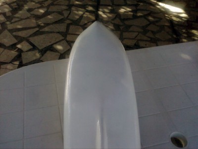

con selladora
Mensaje por famajeve »
Otra foto del casco ya con selladora, en esta ocasion titan selladora.
Marinero_de_agua_dulce
Mensajes: 1487
Re: con selladora
famajeve escribió:Otra foto del casco ya con selladora, en esta ocasion titan selladora.
Te falta la prueba del algodon..... :D Tu ya me entiendes. Un saludote
Mensajes: 1487
Re: RE: Re: con selladora
victor escribió:No conozco la prueba pero seguro que la pasa... tiene pinta de pasar cualquier prueba
Victor: la prueba del algodon es parafraseando a Manolofsky ponerte de pie encima del barco y que este aguante, cuando Famejeve me comentó ya tal y como lo llevaba podia ponerse encima le comente eso :que le faltaba :D la prueba del algodon. Un saludo.
