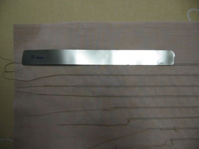

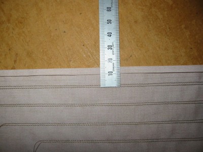

Para los dobladillos, y siguiendo el consejo de la regla de metal y como la que tengo es algo gruesa, he preparado unas reglas con una lata de cerveza (En este caso sin alcohol). He hecho 5: 20, 15, 13, 10 y 5 mm de ancho.
Voy a empezar con los dobladillos. Quiero que sean de 5 mm.

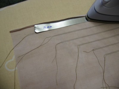

Empiezo preparando el dobladillo del gratil (Creo que se llama así). Pretendo hacerlo a 15 mm de la segunda costura.

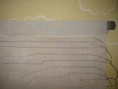

Para ello me guío por la regla de 20 mm. la sitúo sobre la segunda costura (Ver foto 2071.JPG). Doblo la tela sobre la regla y paso la plancha con su vapor y todo. El resultado se puede apreciar en la foto 2072.JPG.
Verifico (Foto 2076.JPG).

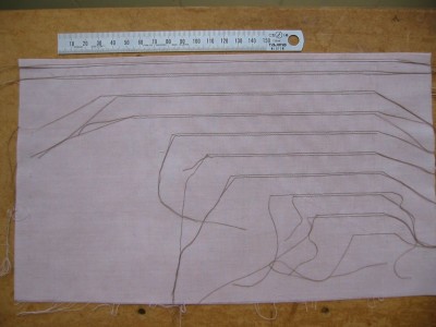

Quiero dejar un margen de 5 mm. Los señalo y trazo una paralela al borde anteriormente planchado (Foto 2078.JPG). Corto lo que sobra con un cutter bien afilado. A mi me resulta mas fácil que con tijeras.
Con una regla casera de 15 mm hago el doblez definitivo: Coloco la regla sobre la segunda costura, pliego con sumo cuidado la tela y paso la plancha. (Foto 2084.JPG).
Verifico que todo ha salido bien (Foto 2085.JPG).

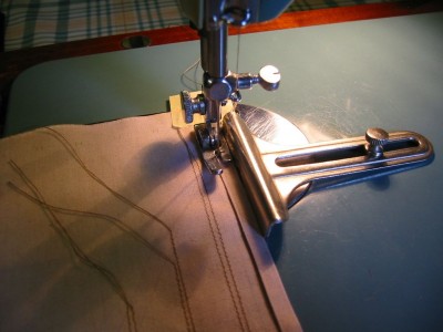

Esta máquina de coser dispone de un accesorio que permite poner un tope regulable. Lo ajusto a 4.5mm y hago la costura del dobladillo. (Foto 2089.JPG).

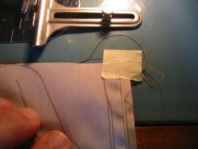

La cinta de carrocero (foto 2093.JPG) puede ser útil para chapuzas como lo que se puede ver en la foto 2091.JPG.

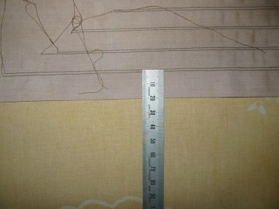

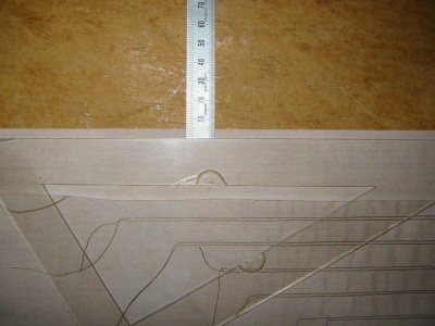

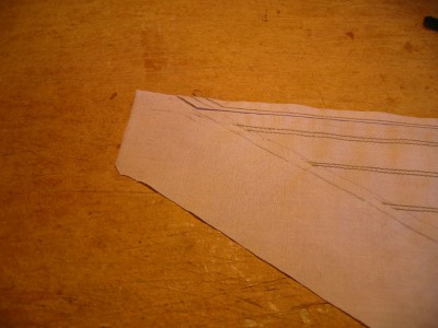

Sigo con la baluma:
Trazo una línea por donde terminará el dobladillo (Recordad que los quiero hacer a 5mm.). Coloco sobre esa línea una regla de 10 mm y plancho. (Foto 2102.JPG). Verifico que ha quedado recto (Foto 2103.JPG). La baluma es el dobladillo mas difícil de hacer. Hay que tomárselo con calma.
Utilizando la regla de 5mm hago el último doblez de la misma forma que con el gratil. Antes de coserlo es conveniente hacerle una costura provisional (no se como se llama) para que en la máquina no ‘haga feos’ y salga la costura lo mas paralela posible al borde exterior (Foto 2108).
