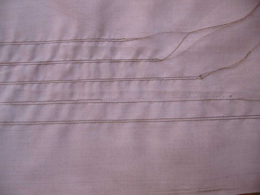

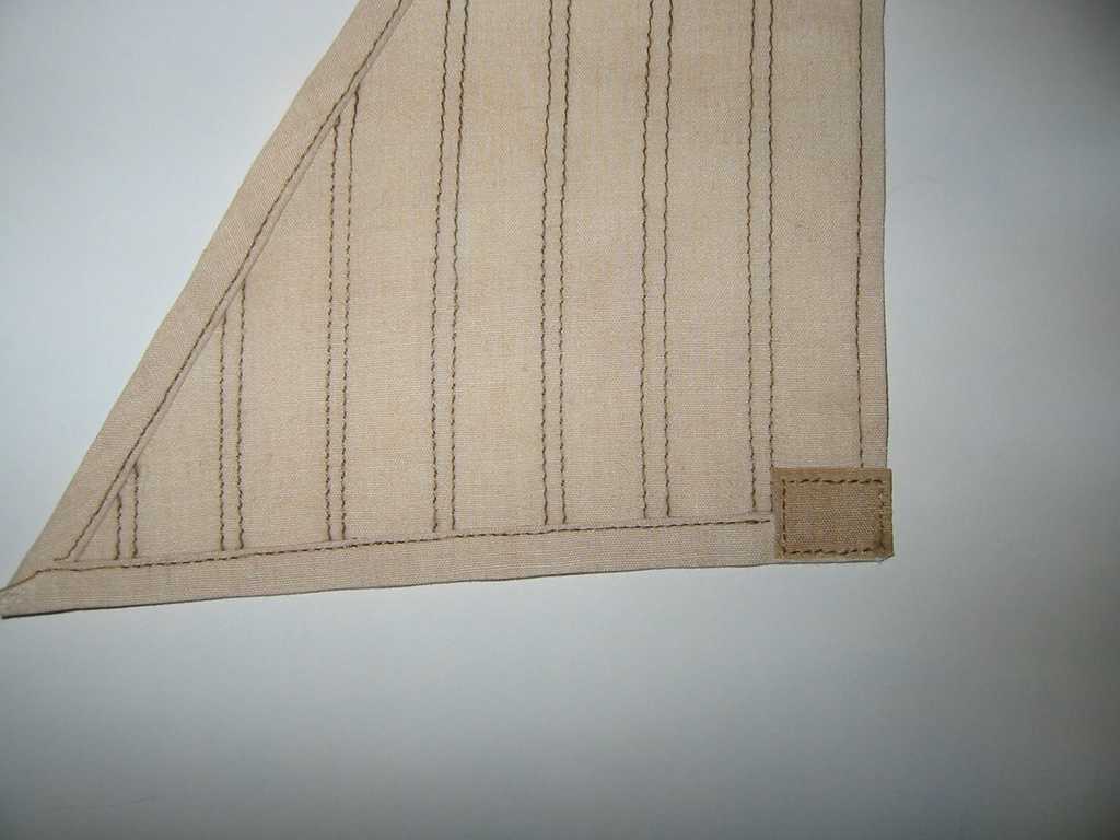

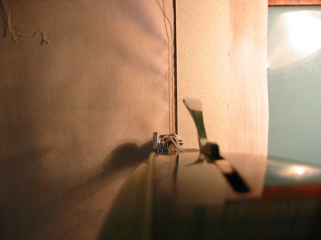

Una vez que está la tela teñida y bien planchadita, hago las marcas en ambos extremos de la tela por las que irá las costuras que simularán las distintas bandas. También dibujo un borrador de la forma de la vela, en este caso es uno de los foques.
En la foto Gráfico1.jpg se aprecian, con mucha dificultad, las marcas que comento, la primera costura y la guía que he hecho para que la costura salga lo mas recta posible apoyándome en el prensatelas de la máquina de coser.

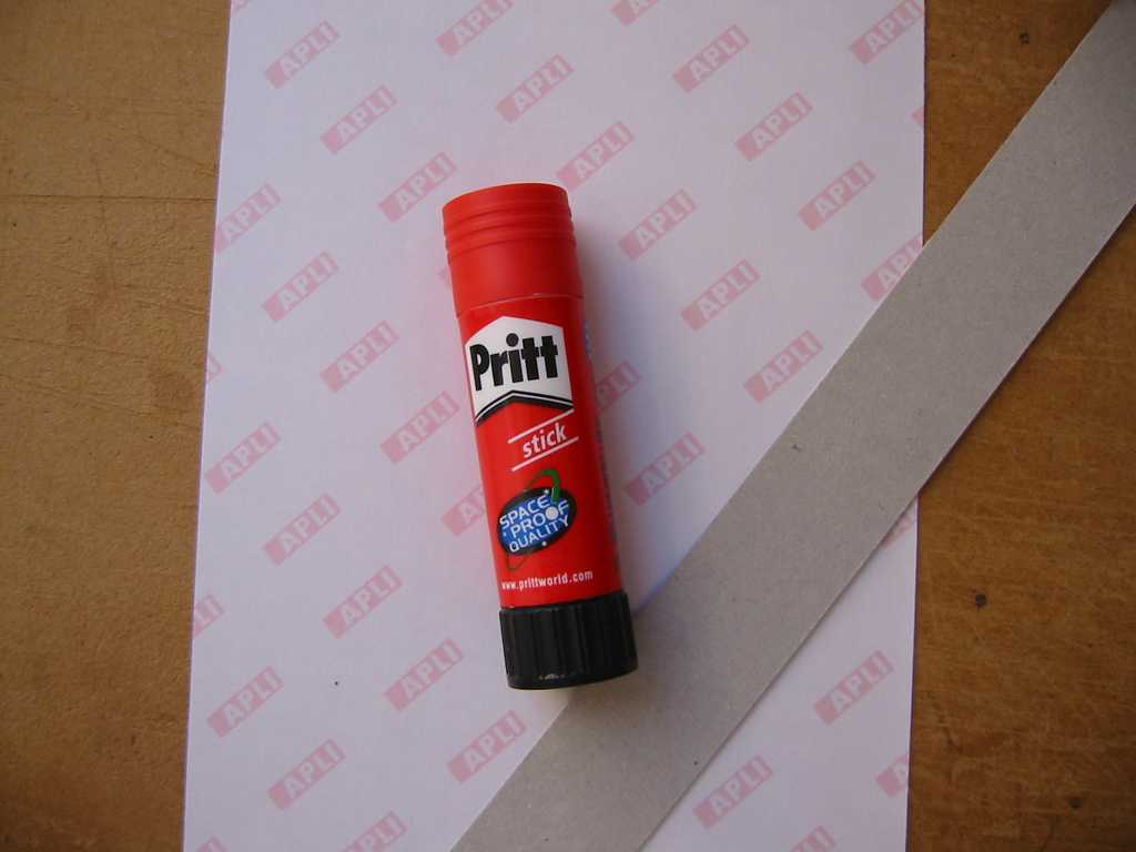

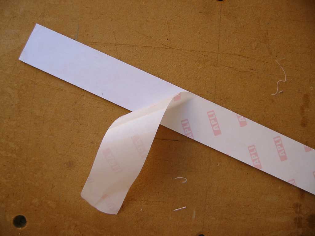

La guía se compone de los siguientes materiales (No tenía otras cosas en casa): Cartulina de 1 mm, una hoja de etiquetas autoadhesivas para impresora y pegamento de barra.
Corto una tira de cartulina de 30 mm. y otra de papel autoadhesivo. Aplico pegamento en la cartulina y pego la tira de papel por la cara que se imprime, para que cuando se retire la protección y deje a la luz la superficie adhesiva, esta se pueda pegar a la tela, y así se evitará que la tela se mueva mas de la cuenta. Fotos AIMG_2065 [1024x768].JPG y AIMG_2067 [1024x768].JPG.

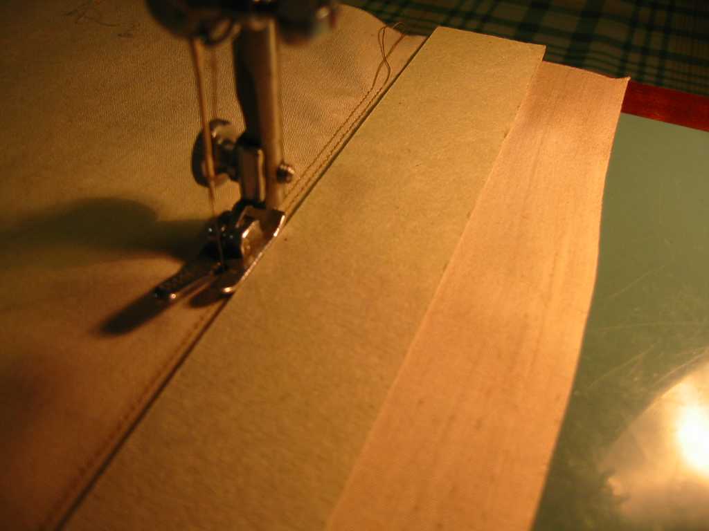

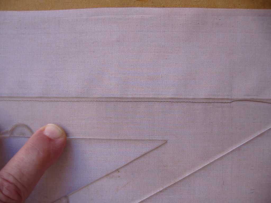

Una vez hecha la primera costura retiro con cuidado la guía de cartón.

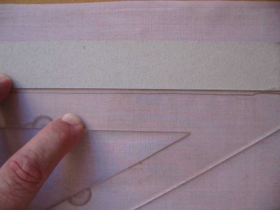

Con una escuadra, cartabón o regla de plástico transparente y poder observar que la líneas van paralelas, ajusto la nueva posición para la guía. (Foto bIMG_2060 [1024x768].JPG) Aquí se puede apreciar a la derecha de la foto la primera marca utilizada para hacer la primera costura y la segunda marca con la regla situada sobre ella.

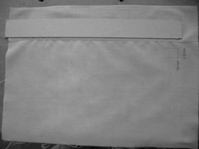

Coloco con sumo cuidado la guía de cartón (Foto bIMG_2061 [1024x768].JPG)

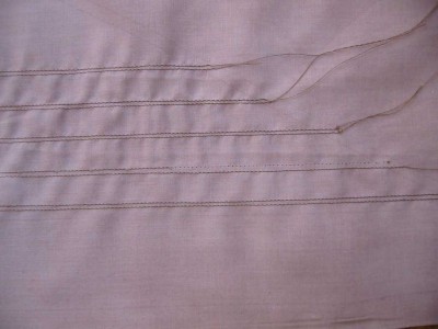

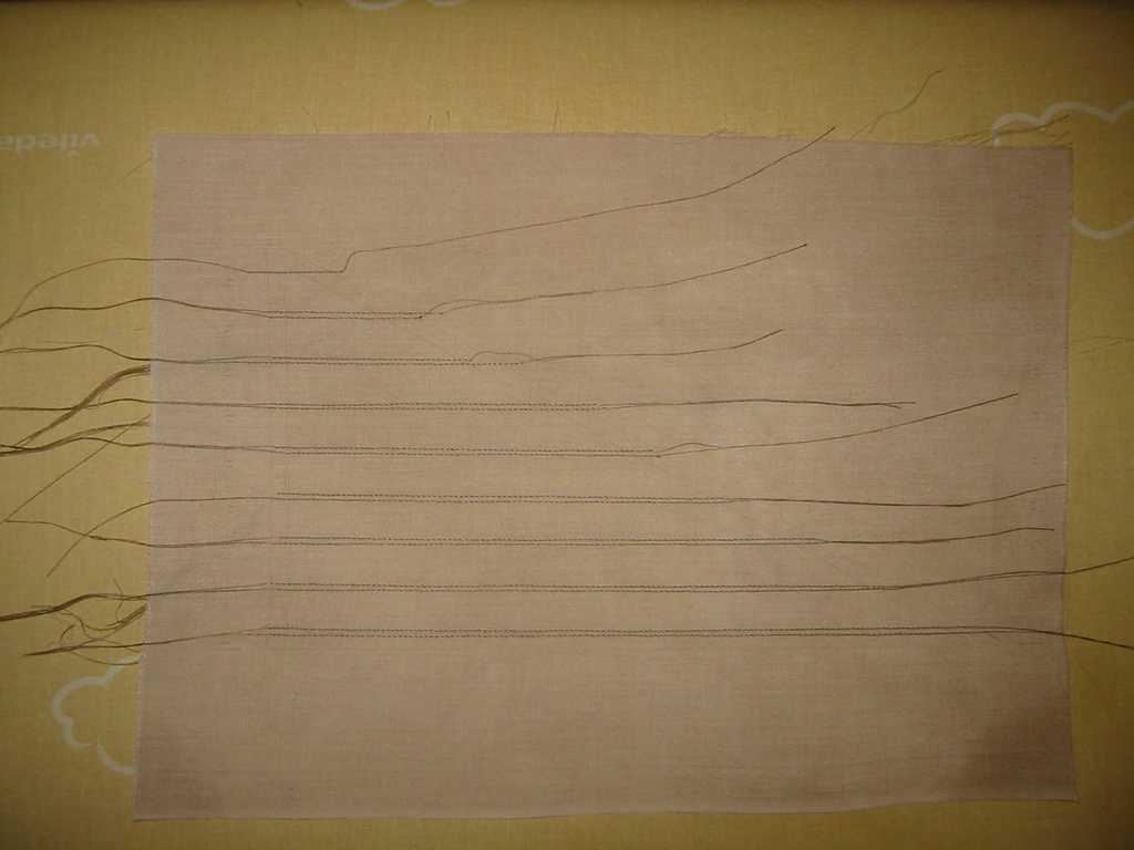

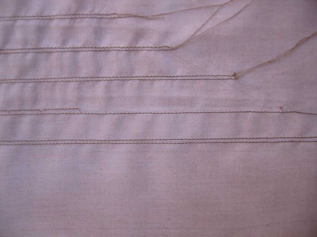

Si una costura sale mal, es muy normal que esto ocurra, se retira el hilo a trocitos. Aparecerán los orificios de las puntadas (Foto eIMG_2068 [1024x768].JPG). No es problema. Con cualquier utensilio duro con punta redondeada, aplicándola formando pequeños círculos, estos orificios casi desaparecen. De esta forma se puede hacer otra nueva costura sin que se note la anterior. (Foto eIMG_2069 [1024x768].JPG)
