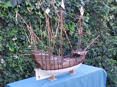

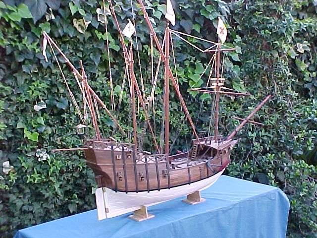

Frasco, ese modelo que pones corresponde a una nao de la época colombina, es muy parecido a las tan repetidas reproducciones de la Santa María.
Además tiene un aparejo latino en el palo mayor, propio de las carabelas, que no se usaba para cruzar el atlántico en donde se entablan vientos constantes. El mismo Colón en su viaje a América, cuando llegó a las islas Canarias, cambió el aparejo latino de las carabelas por aparejo redondo. Además, para el tamaño del barco, sobra el 4º palo. Ese 4º palo de popa, o San Buenaventura, solamente se arbolaba en los grandes galeones lo que no es ese modelo.
El Atocha, según las medidas que se han hablado antes, era un galeón mediano y tendría que ser un barco algo mayor que el del modelo, con un aspecto un poco diferente, con aparejo redondo en mayor y trinquete, y una latina en mesana.

2º - El Atocha de Nodal
Como ya comentamos en un post anterior parece que se trataba de una carabela portuguesa partida de Lisboa para investigar los parejes por los que Lemaire había pasado al Pacífico.
Corresponde a la foto que puesto Frasco.
Tratándose de una carabela, el aparejo latino es lo que le corresponde y, además, es lógico que se tratase de una elección intencionada porque era el aparejo más adecuado para viajes de exploración de costas, golfos, canales, etc. dada su facilidad para navegar de bolina y cambiar de bordada. La prueba de lo correcto de la elección es que después de cumplir su misión en la Tierra del Fuego volvieron sin perder un sólo hombre.
En cuanto al modelo en sí, yo sigo pensando que tiene unas líneas más parecidas a una nao colombina o a un pequeño galeón que a una carabela. La carabela tenía las obras muertas más rasas, sin castillo a proa y con todilla a popa solamente, tres mástiles y unas líneas más finas. Por otra parte me da la impresión de que ese modelo está inspirado en una ilustración de un mapa antiguo aunque no acabo de recordar en cuál puede ser; quizá sea un cuadro del siglo XIX... lo miraré a ver si encuentro algo. Tampoco yo me atrevo a descartar tajantemente que hubiese habido algún tipo de carabela parecido al del modelo.
Conclusión: En lo que se refiere a las naves españolas de los siglos XVI y XVII no hay planos, hay muy pocos grabados o pinturas de época y bastante documentación escrita. Lo que sucede es que para sacar agua clara de la documentación escrita hay que estudiar mucho y eso lo ha hecho muy poca gente. Sin embargo, las ideas sobre las naves de esta época han variado bastante en los últimos 50 años y los modelos anteriores eran, en general, muy convencionales. A este respecto, alguien ha comentado ya la evolución que han seguido las interpretaciones de cómo era la Santa María... y lo que falta aún.

En cuanto al modelo de Atocha de Nodal de las fotos, pienso que es una especie de híbrido entre carabela, nao o galeón, pues de la primera toma el aparejo latino, y del galeón el castillo de proa, que no solía llevar la carabela -el modelo de las fotos parece corresponderse con una nao del XVI (hacia un siglo antes que Nodal), pues sus formas un tanto acastilladas resultarían más bien obsoletas para lo que se iba estilando en el XVII.

En un post anterior de este mismo hilo dije que la foto puesta por Frasco me recordaba algún cuadro o grabado.
Pues ya lo he encontrado. Se trata de una pintura que hay en el Monasterio de La Rábida y que adjunto para que veais la enorme similitud que tiene con la citada nave de Frasco. Se trata de la supuesta partida de Colón en busca de las indias.
De la impresión de que el modelo está inspirado en esta pintura, o ambos están inspirados en algún dibujo o pintura anterior.
Lo más chocante de este cuadro no es el alteroso castillo de popa, demasiado alto para una carabela, sino ese mástil con vela cuadra a proa y que estorba la utilización y el manejo de la latina del mayor.
A notar que el pingue genovés, que tiene una combinación de latina y cuadra, tiene el mayor más separado del trinquete y, lógicamente, no tiene ese cuarto mástil que no cabe ni a martillazos en un barco tan pequeño.
En resumen, que si fuese un pingue genovés sobraría el mástil de buenaventura y si fuese una carabela sobraría el trinquete y en ambos casos el castillo de popa sería una simple tolda.
¿Alguien puede aportar algo en defensa del posible realismo de ese modelo? Yo no he encontrado nada que lo pueda sustentar pero me encantaría saber algo más del asunto.

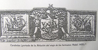

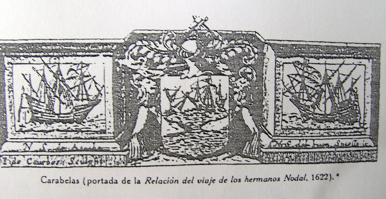

Me contesto yo mismo: He encontrado el grabado que supongo dió lugar al modelo de que hemos hablado y a la pintura de la Rábida. Se trata de un grabado de 1622 editado en la "Relación del viaje de Nodal".
Pongo foto.
Queda claro por tanto, y lo digo sobre todo por Frasco, que el modelo que teneis debe estar documentado en este grabado que es de época y que yo no me atrevo a criticar aunque siempre cabría que se trate de una licencia del artista.
Mantengo sin embargo mi perplejidad que debe ser fruto de la ignorancia. ¿Alguien tiene alguna información más de ese tipo de aparejo?

Cayetano escribió: Queda claro por tanto, y lo digo sobre todo por Frasco, que el modelo que teneis debe estar documentado en este grabado que es de época y que yo no me atrevo a criticar aunque siempre cabría que se trate de una licencia del artista.
Me vuelvo a contestar yo mismo. Por lo que se ve mi ignorancia es enciclopédica. Acabo de ver otro grabado de época con una carabela que tiene vela cuadra en el trinquete y latina en el mayor y mesana.
Ya solamente me queda por encontrar un grabado de una carabela con cuatro palos... ¿alquien lo tiene?
