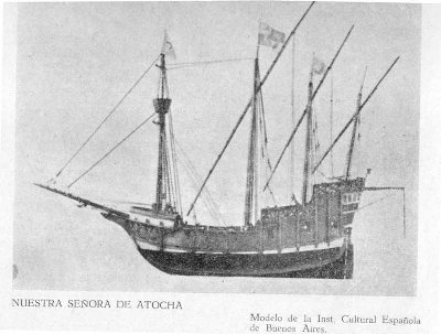

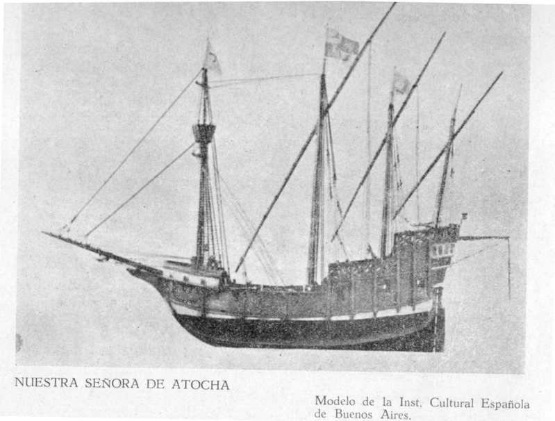

Frasco
Mensajes: 356
Registrado: Dom Dic 17, 2006 9:18 pm
Ubicación: Villa de Luján - Argentina
Mensaje por Frasco »
De acuerdo a los solicitado por Cayetano adjunto la foto publicada en el libro "Famosos Veleos Argentinos", del historiador naval Laurio Destefani. Asimismo con esas características hay juego de planos confeccionados por Fouret en 1970.
