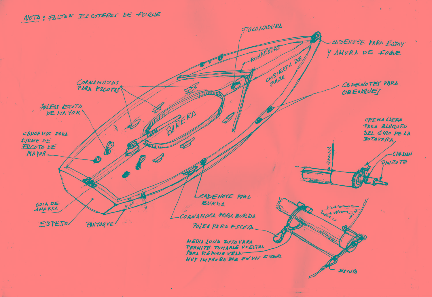

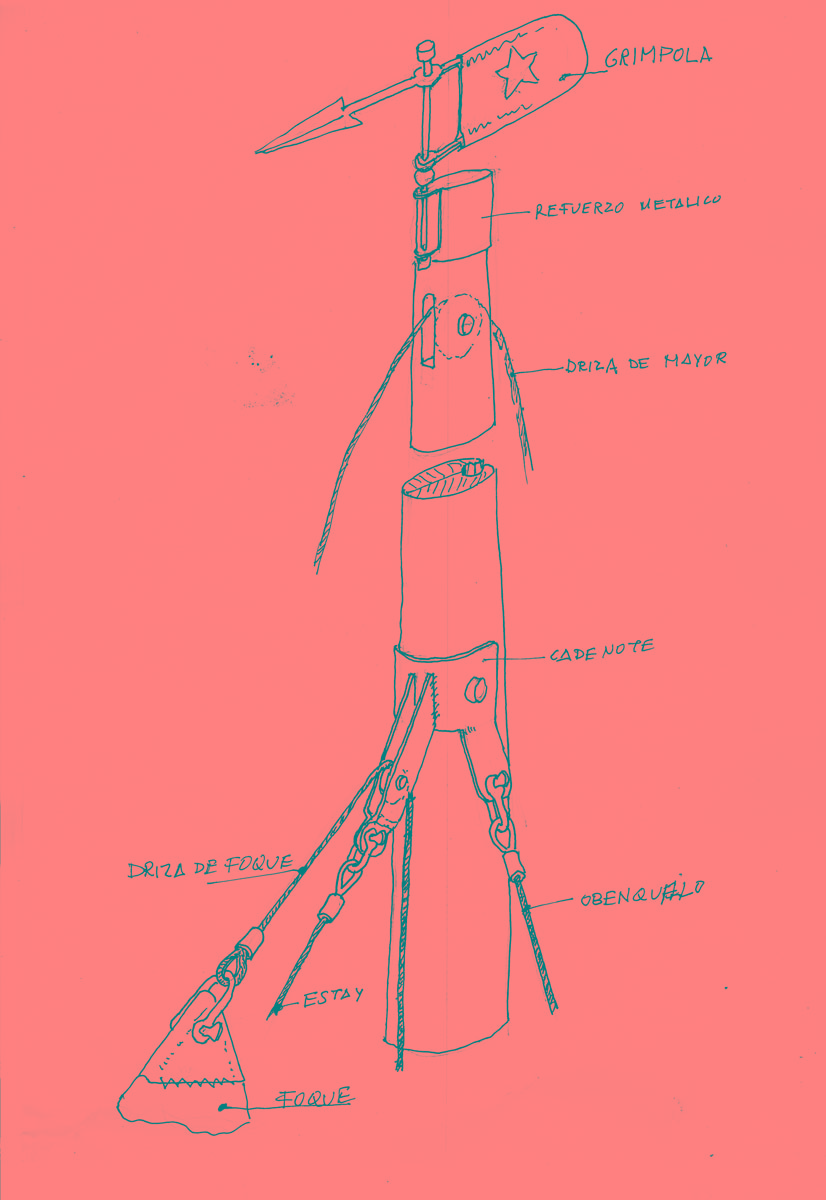

Hola, he hecho unos dibujos para que no tengas que mirar en googles que cuenta muchas inexactitudes, y de paso recordar cómo eran los balandros hace 50 años, no te aseguro que el Star fuera así pero es posible. Nunca he visto un Star aparejado y sólo alguno en su cuna. Es un barco esencialmente de regatas por lo que el enrollamiento de la vela en la botavara es improbable, pero como está tan bien hecho...
Si tienes problemas con hacer el palo dime, a ver si lo podemos arreglar o facilitar, hace falta una fresadora para hacer el canal de la vela.
Los herrajes del palo son relativamente fáciles de hacer en chapa de latón, que puedes llevar a cromar o dejar tal cual.

Hola leopoldofran me estás diciendo que has hecho esos dibujos y planos para mí? Perdona mis palabras pero no exagero. Eres una puta máquina!!!! 🥰🥰🥰🥰 Sinceramente me siento en deuda contigo. Dime cuanto te debo porque este trabajo vale dinero tanto en tiempo como en paciencia y conocimiento. Es una pasada como has podido sacar esto.... Simplemente espectacular. Mi mujer se quedó flipando...voy a intentar buscar los materiales y ponerme a ello. Escríbeme un privado. Muchas gracias señor. Se ve que pregunté al sitio correcto 🥺. Sabrías fecharlo? Ya me da un jamacuco jajajajaja

No es pa tanto, me habrán llevado a lo sumo una hora y me ha sido muy agradable recordar los veleros en que navegué así como las aventuras de roturas de palos haciendo el bestia con mucho viento, los regresos al club con un aparejo de fortuna y el palo en dos trozos ocupando todo el barco, los planeos fantásticos , sensaciones que perdí cuando con la edad y los tiempos los barcos fueron mayores , con cabina, más seguros, pero casi totalmente incapaces de planear.
Por descontado que no me debes nada , ha sido un placer.
Si quieres los herrajes en detalle te los pinto como eran mi 470 con palo de madera de 1965 , así que no es seguro que los del Star, algo mayor fueran iguales.

Que barbaridad de dibujos, Leopoldo.!!!!
Creía que eran de un manual de imprenta
Me quito el cráneo, que diría Valle Inclán

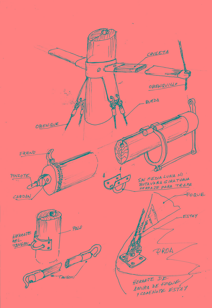

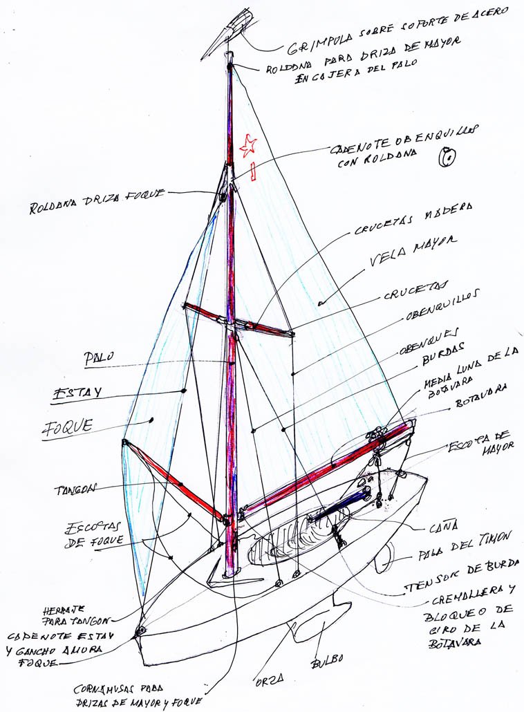

Llaut, no es pa tanto. Ahí van otros pocos dibujos. Para hacer los detalles del paso del palo por cubierta y su apoyo en la quilla necesitaría alguna foto más, para que no sea todo inventado y coincida con lo que hay.

Mario , si quieres los dibujos con más definición ponme un privado con tu direccion de correo electronico.

Llaut tiene razón. Hay muchos libros de "profesionales" con dibujos peores.
