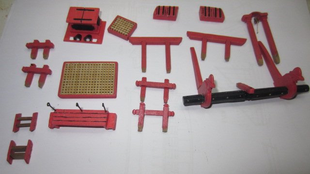

Buenas noches foreros
Despues de ocho meses sin aparecer por el foro, me asomo a esta ventana, y os pongo los avances de mi barco, para que veais todo lo que he aprendido de vosotros, a parte como dije anteriormente con los consejos y libros cedidos por Leopoldo gran conocerdor de este hobby y de barcos.
Tambien quiero agradecer a Jose (JOLOBE) que tambien esta con este barco y le he copiado a rabiar, pero que no le veo que siga con el (y yo que pensaba copiarlo)
Bueno aqui van alguanas fotos y ante todo las pongo no para enseñar, si para comentar y recirbir vuestros comentarios.

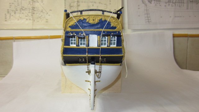

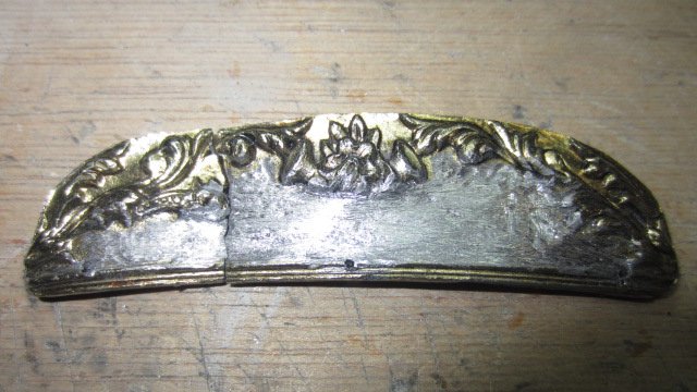

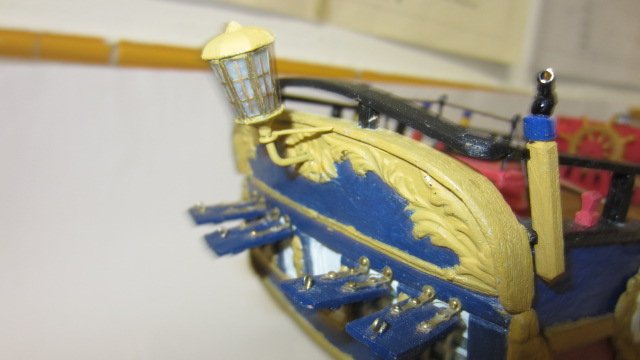

El espejo de popa le quite con la dremel parte del floreado

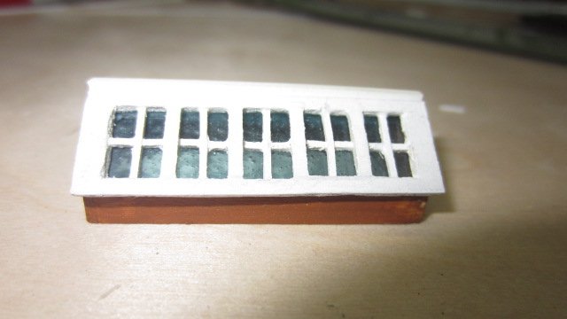

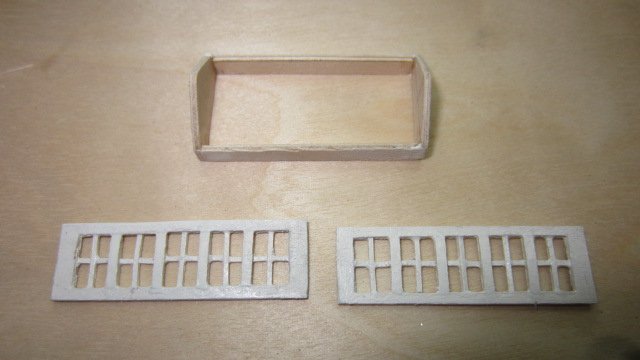

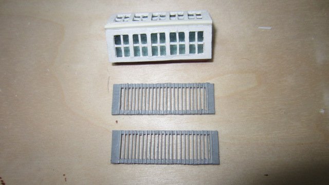

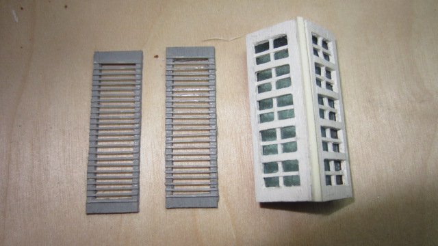

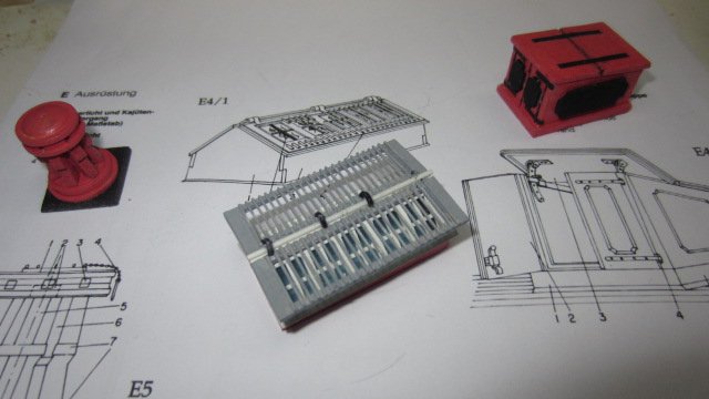

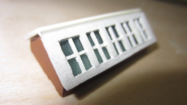

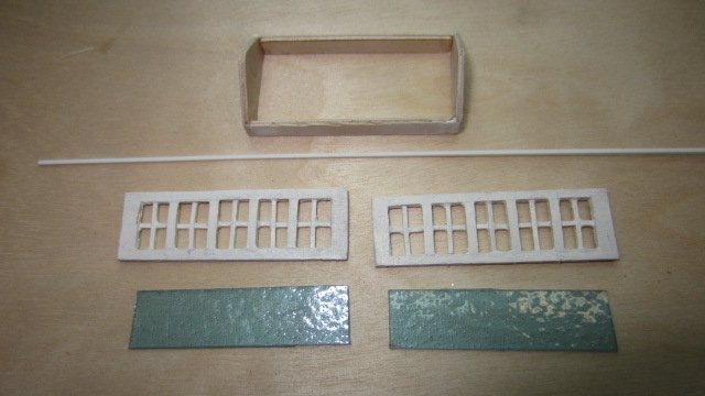

La claraboya con su reja hecha con junquillos de paltico y pintada

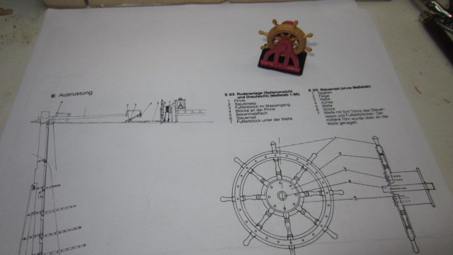

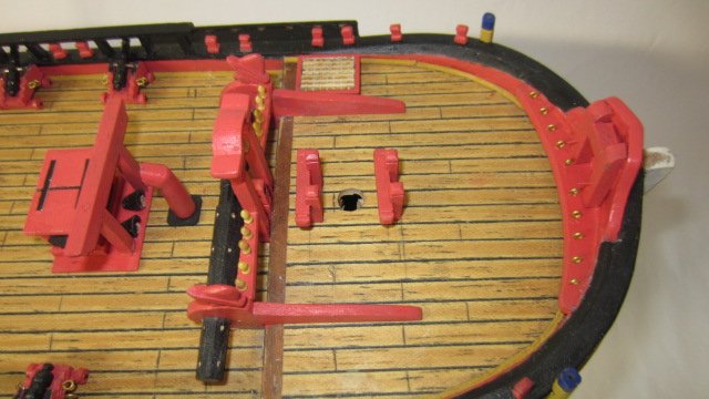

Estos elementos segun el libro de Karl Heinz Marquardt

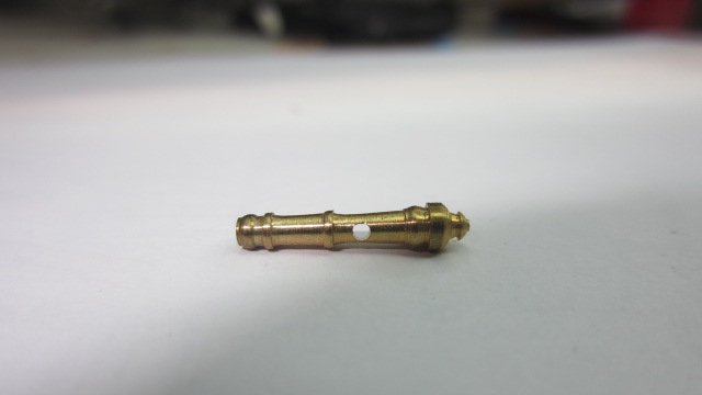

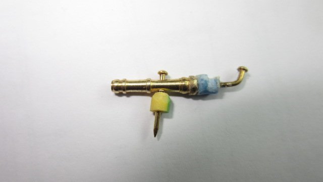

Culebrinas rectificadas y para pintarlas de negro

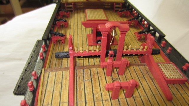

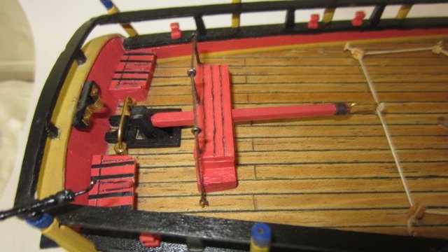

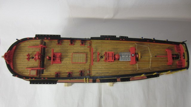

Vistas del barco

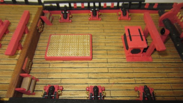

Como siempre soy un caso con el ordenador os pongo las fotos que no han salido PERDON
Espejo de popa le quite con la dremel parte del floreado

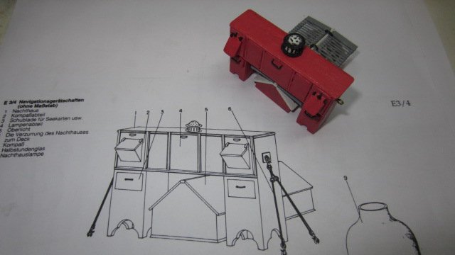

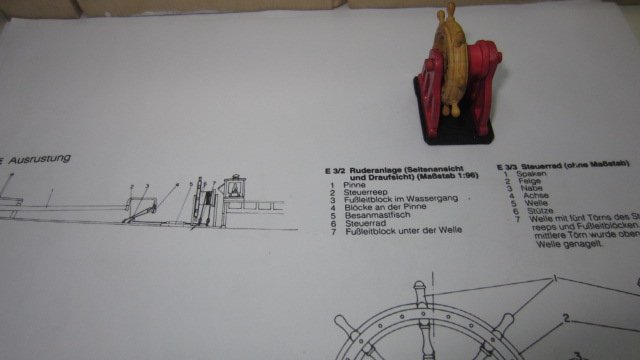

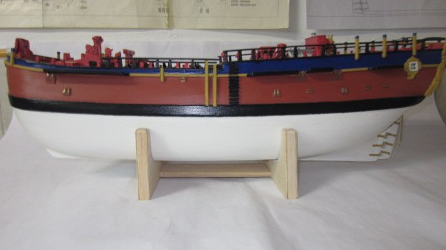

Con estas ultimas fotos ya remato y hasta otra, pues ya los años pesan y se va mas lento.
Saludos a todos y gracias,

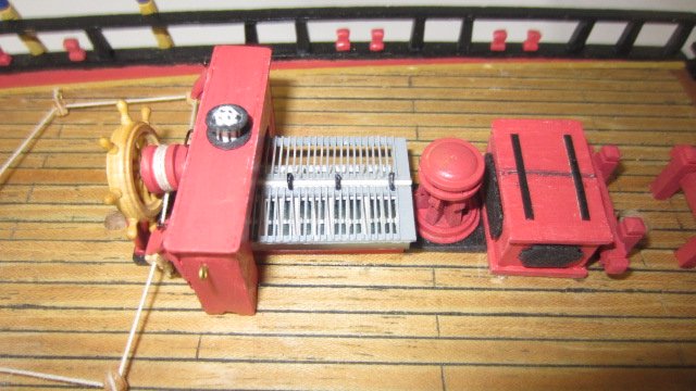

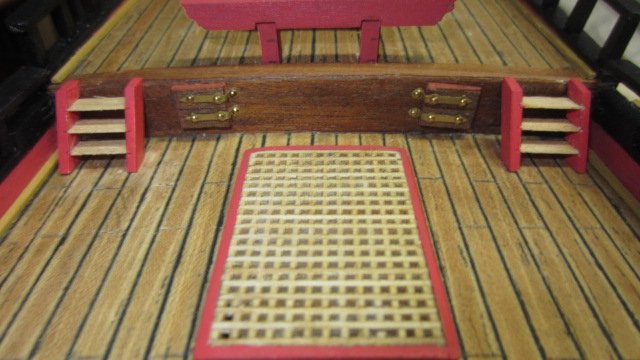

Muy bien José Luis, te lo estás currando a tope. La bitácora me ha gustado mucho, y si me permites un consejo, yo pavonaría las piezas de latón para que no llamen tanto la atención.

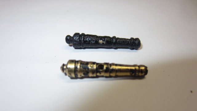

Buenas noches Jaime, gracias por tu consejo pero el kit de A.L. Él antiguo, pues el nuevo ( según catalogó) viene bastante mejor, el otro muy simple por ejemplo cañones y culebrinas faltan piezas y las tengo que hacer de madera, pues no tengo torno, de hay que las pinte de negro.

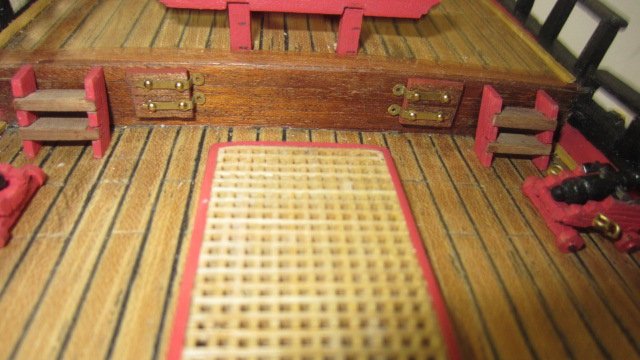

Hola José Luis
El barco va muy bien y ha ganado un montón con la pintura
Pero me vas a permitir un par de consejos para resolver con facilidad (relativa) dos pegas que veo.
Intenta pavonar como dice bluenose el latón brillante.
Canta demasiado
Esas escalerillas de dos peldaños nunca funcionarían, ya que son son "estanterías" más que escalerillas
Los marineros se caerían contínuamente, sobre todo al intentar bajar; hazlas inclinadas.

Yo lo que también hago con el latón es sumergirlo en vinagre, hasta que adquiere un tono bronze oscuro.

Buenas tardes compañeros,
Consideró acertado lo que me dices Llaut Mallorquín sobre todo lo de las escaleras y te haré caso en cambio lo del pavoneado no creo que encuentre en la tienda cañones y culebrinas iguales o parecidas en el kit solo venían 4 cañones y 8 culebrinas el reto es madera, pues no tengo torno y están hecho con la dremel.
En mi ciudad Valladolid solo hay una casa de modelismo y el surtido que tiene no es muy abundante, por no tener no tiene ni líquido para pavonar.
Lorenzo gracias por aportar la solución del vinagre pues no lo sabía.

Yo suelo hacer muchos elementos cáncamos, herrajes y demás cosas con alambre y la forma de pavonar es muy sencilla, se pone al rojo con el soplete de cocina y se introduce en aceite de motor, si está usado y negro mejor.

En Valladolid me consta que hay armerías, así que el pavonador lo puedes encontrar allí
También:https://www.amazon.es/Pavonador-r%C3%A1 ... 238&sr=8-1
Como están ya colocadas las piezas a pavonar, hazlo con pincel húmedo poco a poco, nunca chorreante
Otra cosa; si pavonas con el pavonador de la armería, espera un rato hasta que tengan el aspecto deseado y luego con un pincel suave humedecido en agua, lo pasas por encima y así detienes el proceso de pavonado

Buenas noches compañeros

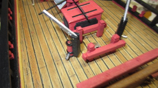

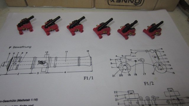

Despuésa de vuestros consejos, Llaut M., José y Javier R. me pongo manos a la obra, lo primero que hago desmontar todos los cañones y mirar en la tienda si los tienen semejantes pues iguales creo que no, igual con las culebrillas, ya he encargado el pavonador y por supuesto me he cargado las escaleras y las he hecho nuevas y con tres escalones,
Escaleras rectificadas

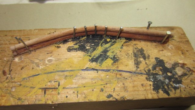

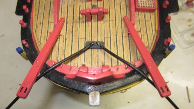

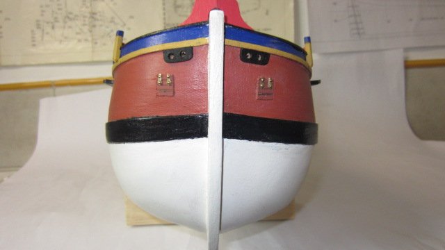

Pescantes de amura

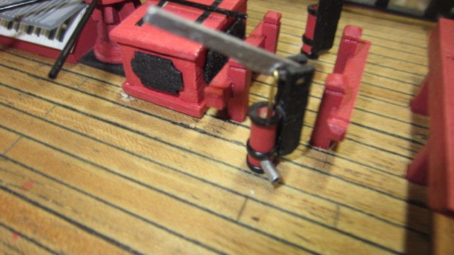

Bombas de achique

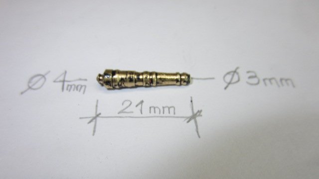

Estos son los cañones el de metal y el de madera

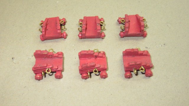

Todas las cureñas rectificadas
Despues de ver algunos trabajos sobre los pescantes de amuras, como el de Leopoldo con la Descubierta o el de Jolobe con su Endeavour, me parece que los he puesto un poco finos y los he modificado, aunque estan todabia en la mesa de doblado, si me gustaria saber vuestra opinion, os pongo una foto.
