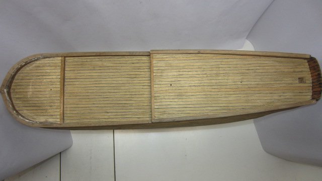

Buenas tardes a todos los foreros.

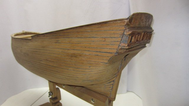

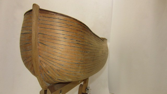

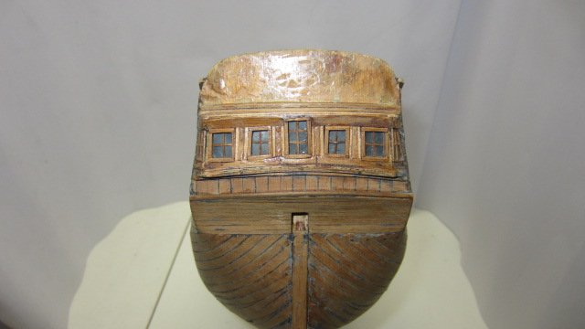

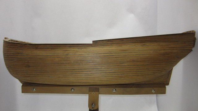

Despues de una larga temporada sin dedicarme a este hooby desempolvo esta maqueta guardada de hace muchos años, era mi segunda maqueta.
Como vereis por las fotos el casco ya esta hecho con al guna modificacion el el castillo de popa, estos dias me he estado empapando
de todo lo que he visto en el foro sobre este barco, videos de youtube etc...gracias a los maestros como:
LOEPOLDOFRAN, ANGO, BANTON, MALAGUITA, TROGOLDITA, CLAUDIO JOSE, BLUENOSE, SALPELICULAS, LLAUTMALLORQUIN etc..
y pido perdon a los que no he nombrado pues seria interminable la lista.

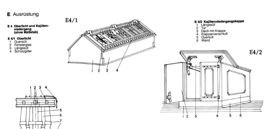

Despues de verlo todo quiero hacer la cubierta como era o parecida y pintarlo, se que tenemos en el foro gente que me puede ayudar a llevar acabo esta maqueta sobre todo en los elementos de la cubierta (a ser posible las medidas ).
Bueno empiezo a poner las foto del casco.

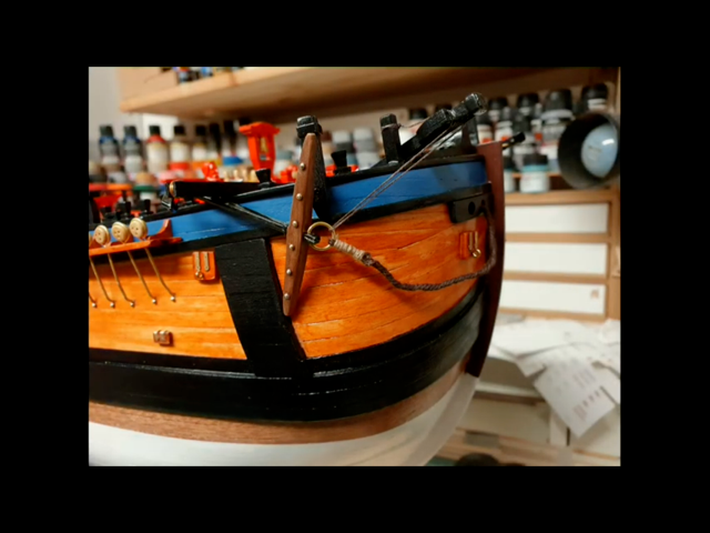

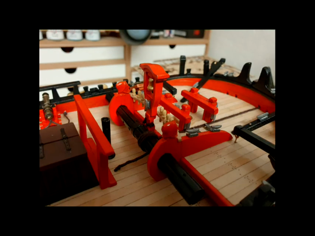

Las fotos siguientes son de videos, las saque para ver los colores que han pintado el barco y los elementos de la cubierta, espero que me podais informar si son reales, ya que en algunos modelos la parte inferior del casco esta pintada de blanco.

Y estas fotos son sacadas del foro, muy interesantes para hacerlas pero necesitaria las medidas, aunque he hecho 4 maquetas de barcos sigo siendo un novato comparandome con vosotros, espero vuèstras respuestas y opiniones seran bien recibidas, tambien admito criticas y si puedo solucionarlas lo hare.

No puedo Poner las fotos sacadas del foro,las saque de la GALERIA GAMBUZA, pag 4 y el tema era RESTAURACION HMS ENDEAVOUR
en fin lo dichoespero vuestra ayuda, GRACIAS

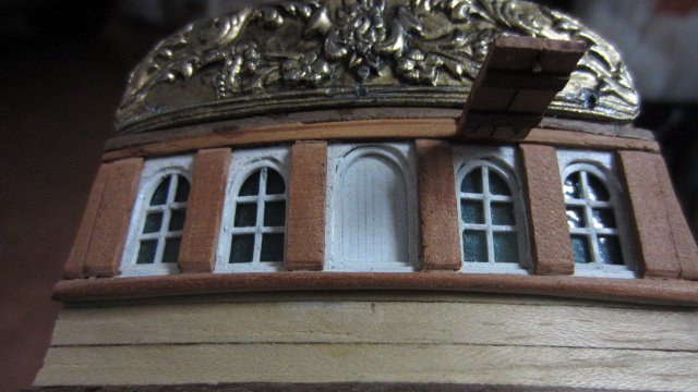

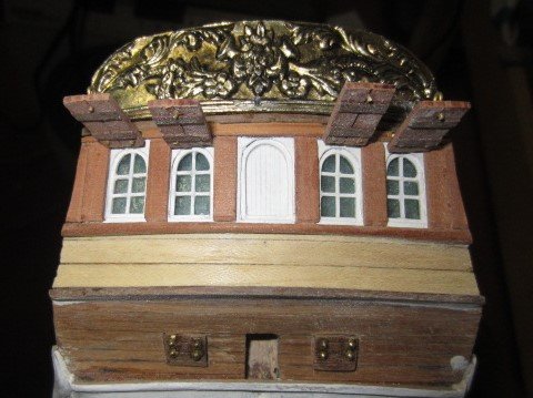

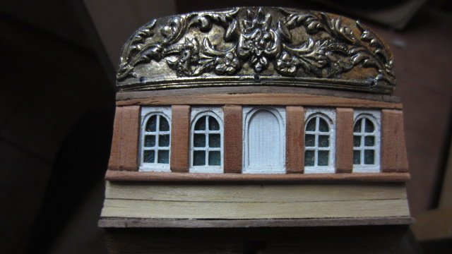

Buenas noches foreros:

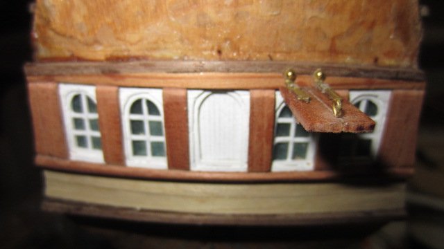

Continuo haciendo la reforma del castillo de popa, como me dijo Leopoldo y gracias a sus libros me puse manos a la obra,
primero hice una plantilla del castillo, puse los marcos de las ventanas con cuadradillo de plastico para hacer la curvatura dando un
poco de calor, puse los junquillos para hacer las divisiones de los cuarterones y como cristal un plastico azul.

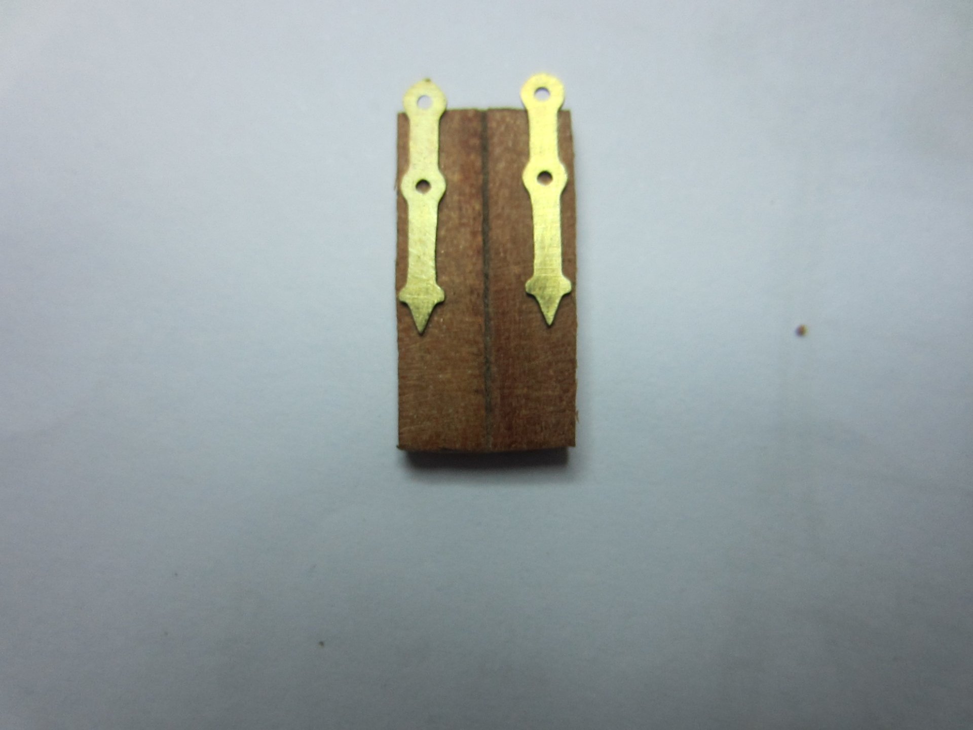

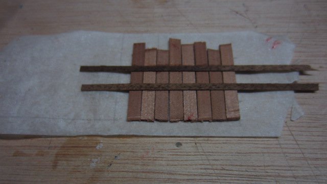

Continuo con las portas de las ventanas, construccion con tracas de sobra fui pegando en cinta de carrocero y con unos listoncillos pegados haciendo de contrafuertes, puse las herrajes de las portas y coloque unas de ellas para ver como quedaba.
Bueno por ahora seguire con ventanas laterales y cubierta, hasta otra
Jose Luis

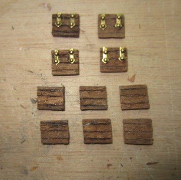

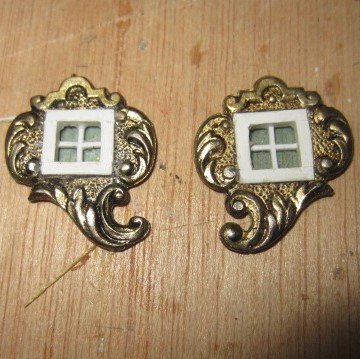

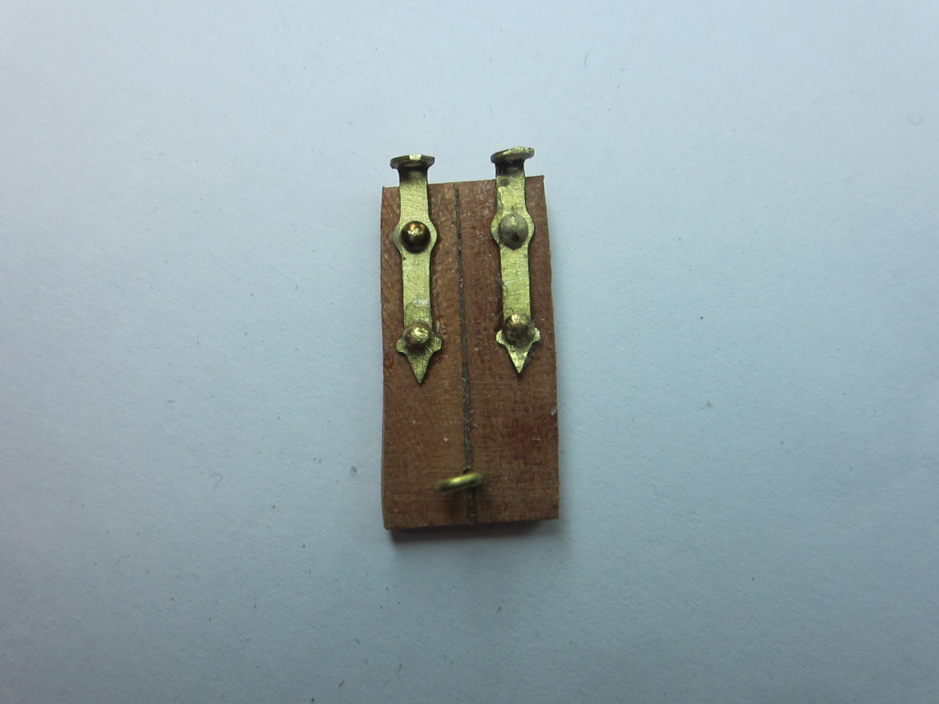

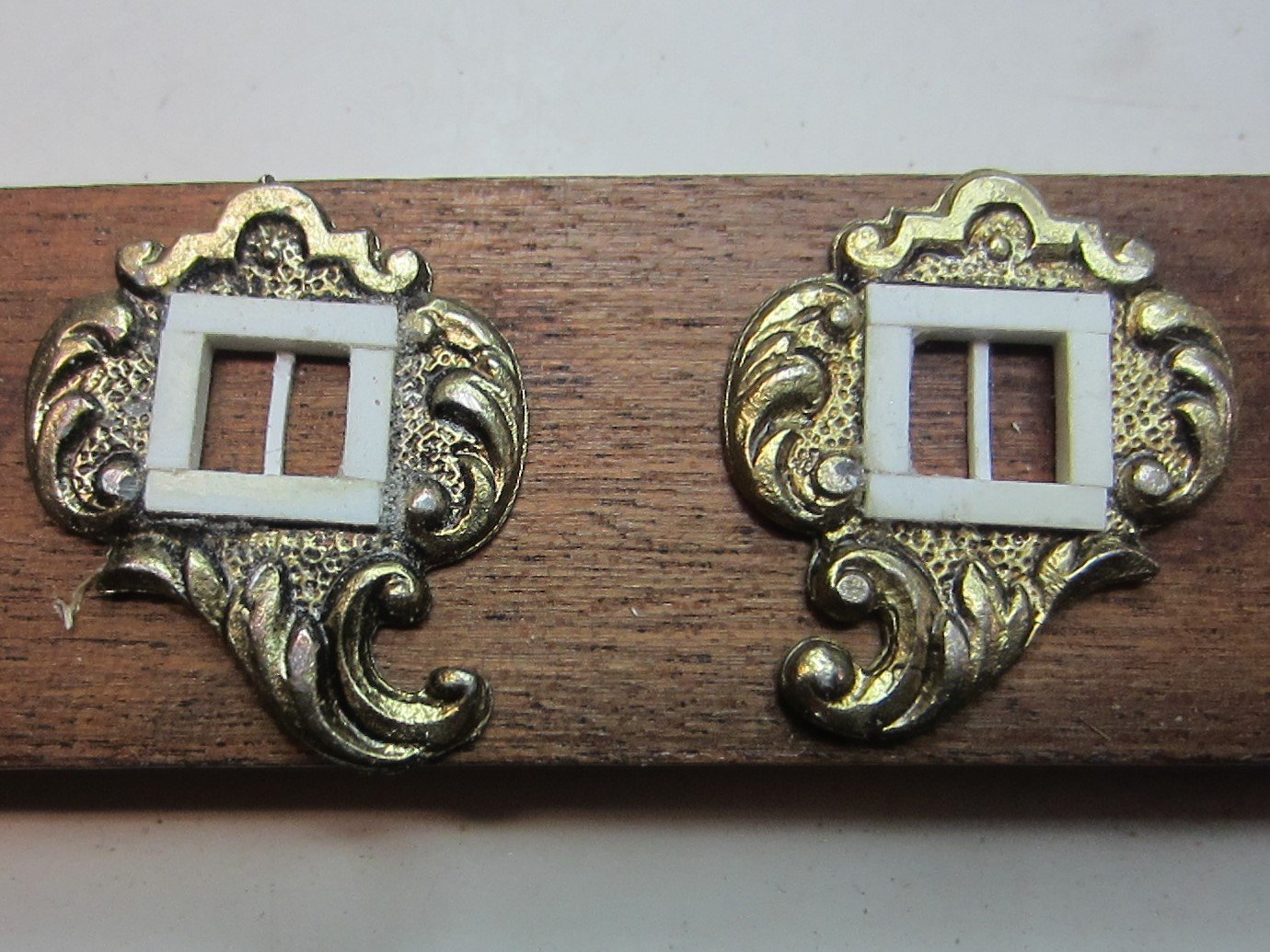

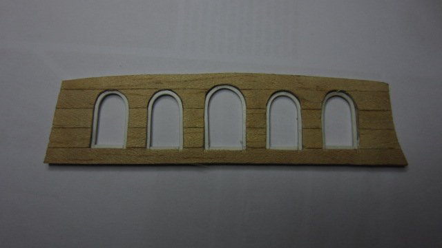

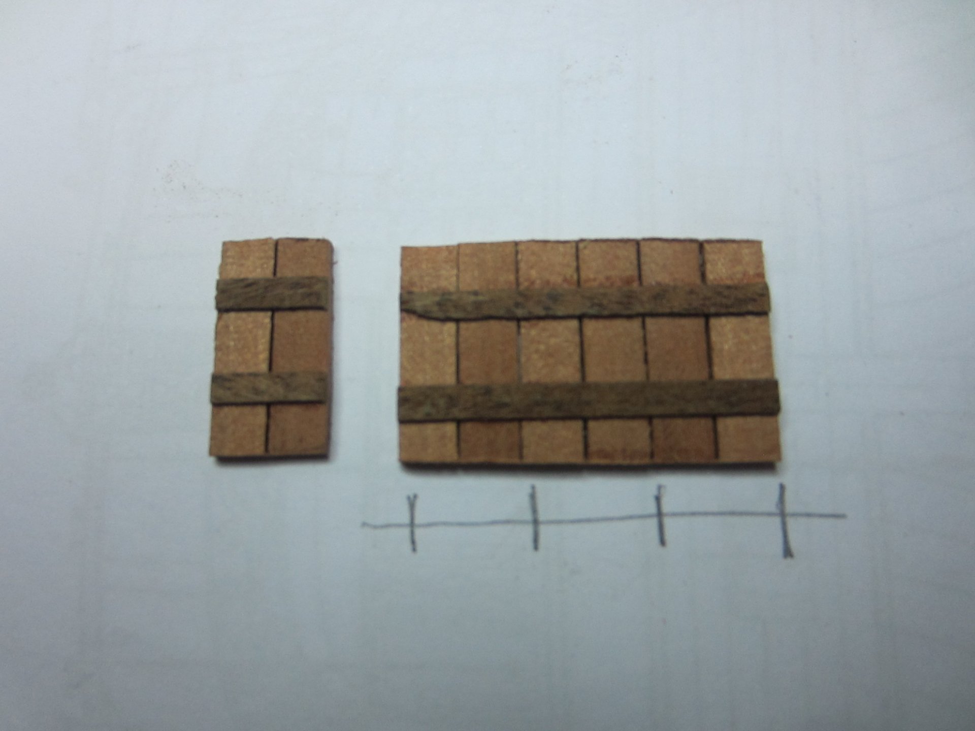

Hola compañeros, seguimos muy lentos, rectificando las meteduras de patas, como dije es muy antiguo y no tenia mucha idea.
Bueno vayamos a los avances, remate las portas de las ventanas del espejo y las de los cañones de popa (creo que seran de los cañones)
IMG_0821 (2).JPG (73.67 KiB) Visto 8153 veces
Continue con las ventanas laterales les hice una rectificacion quite la ventana metalica y le he puesto los marcos añadiendoles el pasltico como cristal, e hice mas portas para los cañones laterales.
IMG_0796 (2).JPG (308.09 KiB) Visto 8153 veces

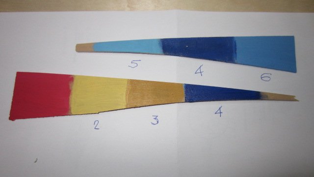

Estoy preparando las pinturas, lo siento Pier pues aunque me aconsejas en dejar la cubierta en su color natural, me apetece y segun los libros SHIPYARD y KARL HEINZ MARQUARDT facilitados por Leopolo, lo pintare y os pongo las muestrs de colores a ver que os parecen, el negro y blanco esos estan claros.
Espero que me ayudeis un poco y gracias.

Mensajes: 6060
Re: Retomando el H.M.S. ENDEAVOUR de A.L.
Perdona se me pasó contestarte.
Por si llego a tiempo, el rojo vale el amarillo mejor algo más limpio, amarillo cadmio. El 3 vale para la obra viva y el 4 tambiér o negro.
El blanco de la carena es un blanco con algo de marrón y el negro es con un poco de blanco. Al blanco de la obra viva le va bien unos desvanecidos en verde más intensos en la flotación donde la luz hace criar algas.

Quiero decir que el 3 vale para la obra muerta.

Mensajes: 6060
No hay de qué sacar los colores como no sea pa pintar. La obra viva es la parte sumergida del casco y la muerta la parte del casco que está entre la linea de flotación y la borda. Pero no está claro a qué línea de flotación se refiere porque cambia con la carga, supongo que es con la línea de máxima carga, como ves yo tampoco lo sé exactamente.
